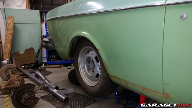

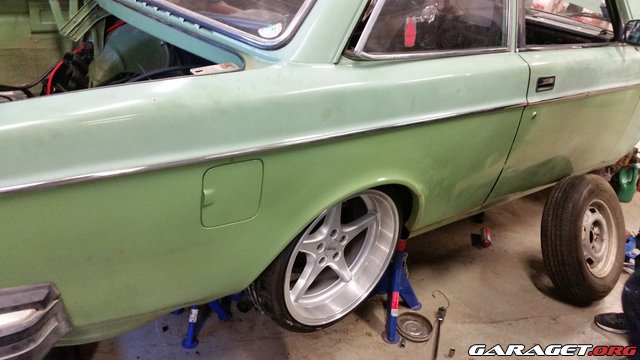

Tjena, testade lite igår att höja upp bakaxeln för se hur mycket jag har att spela på inför inhandling av fälgar! Någon som har testat köra 255or bak utan allt för mycket rappel?

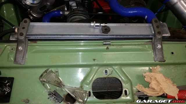

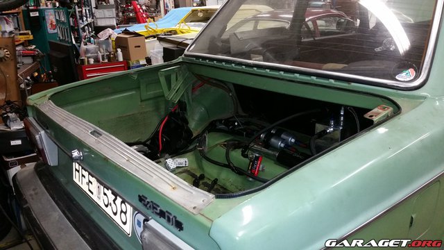

Fick lite list av en polare så det ser lite snyggare ut och tar bort vassa kanter!

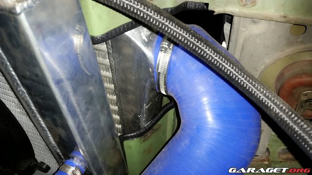

Kardan är uppe nu också. Fick slut på klämmor till returslangen så det är väl det som ska upp också. Men de är som bara lite små pill nu innan degen rullar in igen!

245or tyckte jag var nog att få in, kanske du borde valsa skärmkanterna? smile

225-40-18 har jag och bak har jag fått massera kanterna något med mycket mera våld går kanske 255or in.
med 225-40-18 har jag några gånger lyckats lägga insida hjulet mot hjulhuset hade rätt mycket underreds massa på insidan fälgarna bak en gång. Men då har jag säkert kört på någe redigt knöligt ställe.
men hjulhusen bak är trånga riktigt trånga speciellt längst ner i bakkant. Men är man inte feg att banka slå valsa och kanske kapa lite så går det nog in 255or.

Jag har kört med 225/45-17" och 225/40-18" däck utan problem, men det är ju inte överdrivet mycket plats kvar i hjulhusen så jag tror att det kan bli lite svårt att klämma in 255:or, men med lite massage på kanterna ska det nog kunna gå. Precis som Djo sa smile
Men jag har också märkt att vid lite hårdare körning så skrapar det lite på insidan av det bakre vänstra hjulhuset, det beror dock på att bakaxeln inte är centrerad. Axeln blir ju förskjuten i sidled när man sänker bilen på grund av panhardstaget. smile Fixar man ett ställbart panhardstag så har man inte det problemet mer smile
