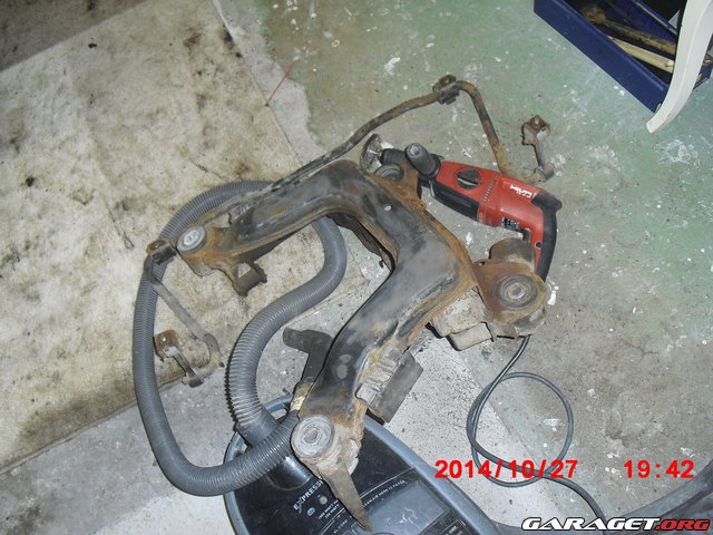

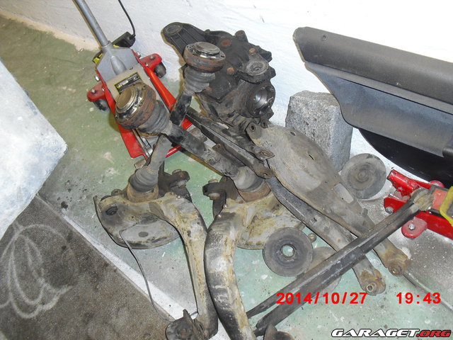

Så ja bakvagnen plockades isär och ska slipas ned och målas, kommer bli en del timmar i garaget för slipning smile
https://www1.garaget.org/gallery/images/178/177926/177926-d6f0e61962f4c3ed2e0ca099b5ff3385.jpg[/url
Började slipa lite smått på bakvagnen smile
[url=http://www.garaget.org/mypage/gallery_image.php?user=177926&image=2310441]https://www1.garaget.org/gallery/images/178/177926/177926-7e378b00faf27ffc9be064ba5c70c8be.jpg

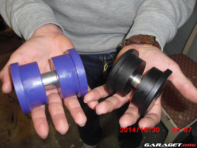

Bakvagns bussningar är beställda och borde komma i slutet på veckan så har man lite att göra i helgen smile

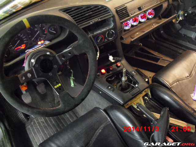

Efter en dal snack om hur vi skulle ha mätarna så kom vi fram till att vi skulle göra något specielt och det blev ett väldigt udda ställe kan man säga tongue hehe Eftersom bilen ska gå mycket på gata så vill man inte att det ska synas så mycket ifall man skulle påträffa (Lagens Högre Män). Detta är en av sakerna som kommer göras för att man inte ska kunna se att det sitter en turbo i bilen, har en del idéer om vad som ska göras i motorutrymmet för att dölja så mycket som möjligt. Men det avslöjas inte än smile
Mätarna sitter i ordningen Laddtryck-vattentemp-oljetemp-oljetryck
https://www1.garaget.org/gallery/images/178/177926/177926-6c4ab545ed07b373828edfe82da6d39d.jpg
https://www1.garaget.org/gallery/images/178/177926/177926-6f5cf57e5025c705eca73f0e66640a77.jpg

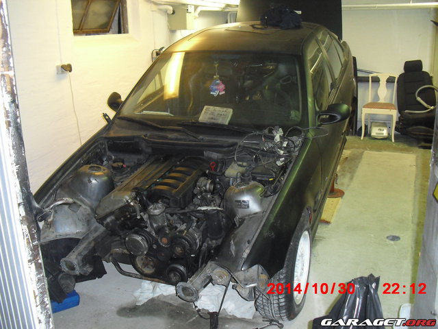

Vi börjar med 2 bilder på garget och bilen smile
https://www1.garaget.org/gallery/images/178/177926/177926-5f81a1ed5bff7b71b75a4dc333570084.jpg
https://www1.garaget.org/gallery/images/178/177926/177926-aa3250713289edfc12ffc2f5744d06dc.jpg

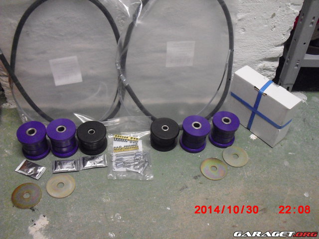

Fick hem en del grejer på posten i torsdags, powerflex till bakvagnen, samt allt i handbroms väg vijer,klossar
m.m
https://www1.garaget.org/gallery/images/178/177926/177926-61738e7aa8879e908ee3e9974cc321a1.jpg
https://www1.garaget.org/gallery/images/178/177926/177926-a808e19f38aa46c88ead958efa42252f.jpg

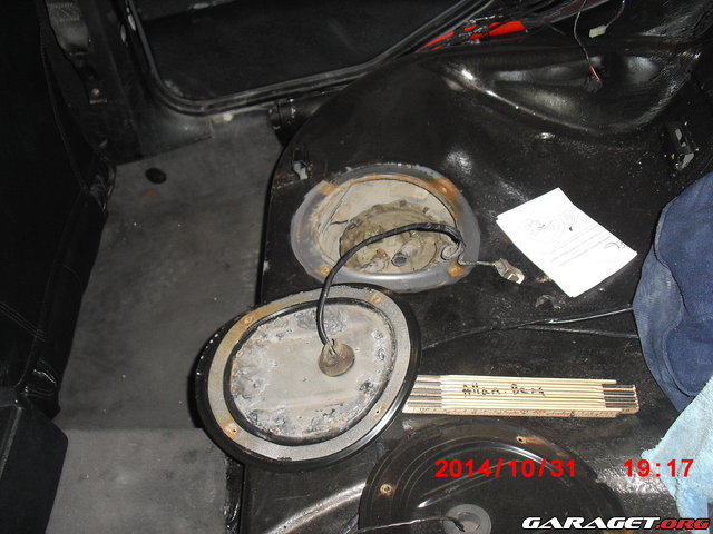

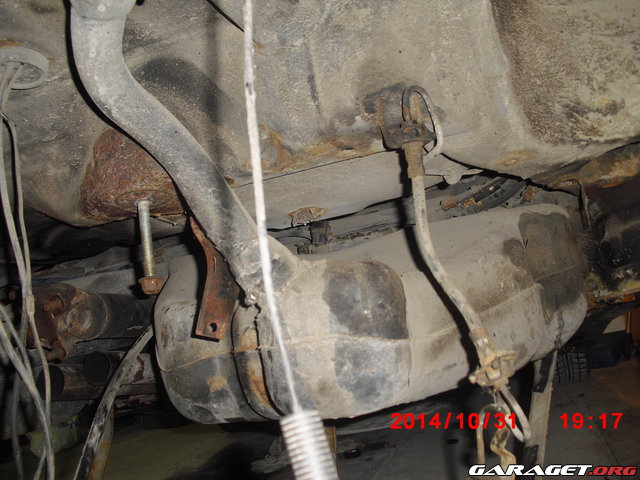

Sedan var det dags för att byta soppa pumpen samt alla slangar till sånna som tål E85, för att komma åt slangarna var man tvungen att släppa ned tanken en bit.
https://www1.garaget.org/gallery/images/178/177926/177926-6ffa2f0447bea45aae628113f177af61.jpg
https://www1.garaget.org/gallery/images/178/177926/177926-3ae8b8724ce6afd9953b419885b80cf7.jpg
Nya pumpen i
https://www1.garaget.org/gallery/images/178/177926/177926-f741748a4c34268542ea193675103fa8.jpg

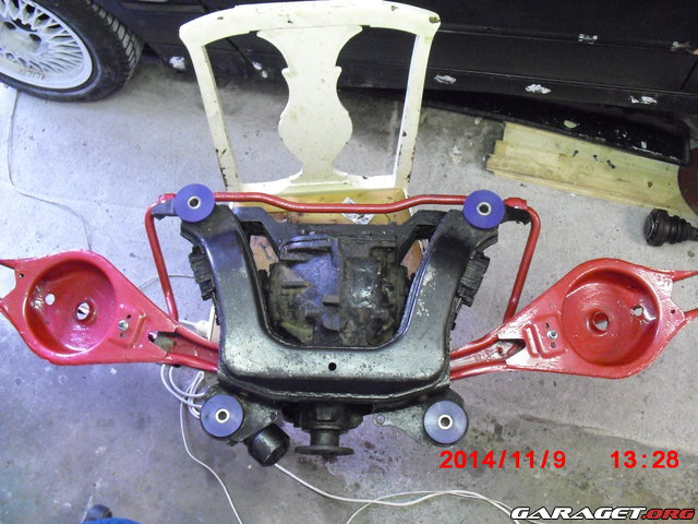

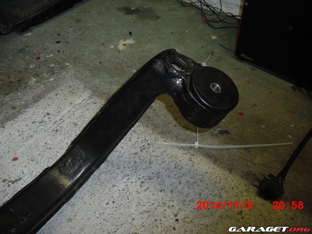

Sen så slipades dem sista delarna av bakvagnen och packning gjordes smile
https://www1.garaget.org/gallery/images/178/177926/177926-4cecce73daa54da309b4079bc1e3dc4a.jpg
https://www1.garaget.org/gallery/images/178/177926/177926-20560e4842b6fea74ab6ec777ceef1ff.jpg
https://www1.garaget.org/gallery/images/178/177926/177926-ec075f2629b2a7badc51f6a1f06198a3.jpg
https://www1.garaget.org/gallery/images/178/177926/177926-a5300612d6593a4bef1f710e3d2aa35b.jpg
Sen så kopplades mätarna in och en switch fixades, inte alls mycket kvar innan man kan stänga dörrarna och klassa insidan som KLAR.
https://www1.garaget.org/gallery/images/178/177926/177926-d59b387d3fcf66785b4ed695515ea1cf.jpg

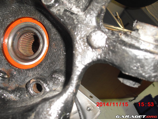

hjul lagret på höger sida va helt slut så  nytt köptes och byttes direkt :smile
https://www1.garaget.org/gallery/images/178/177926/177926-6af99b0afd3e9ff941f3d78a6cf09852.jpg

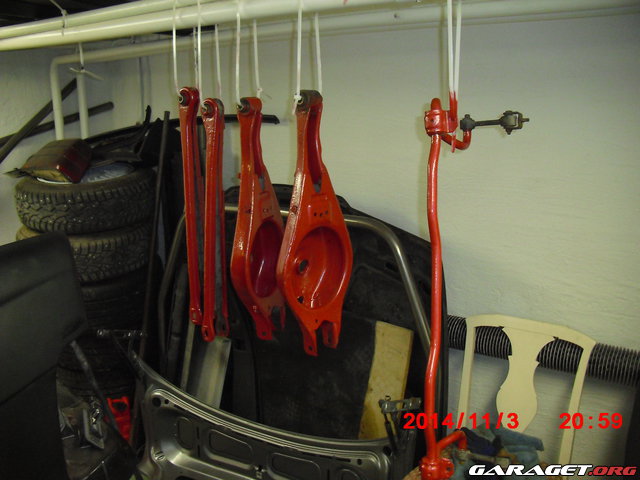

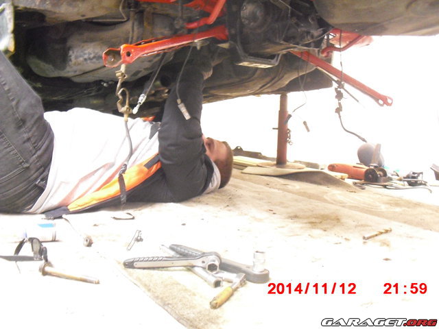

  nu kommer lite bilder på hur bakvagnen  ser ut efter målningen. smile
sedan så sattes den upp med hjälp av en kompis. måste sägga "satan vad bakvagnen väger " HAHAH big_smile
https://www1.garaget.org/gallery/images/178/177926/177926-6beba46cf1774c79245704656e3d8dc6.jpg
https://www1.garaget.org/gallery/images/178/177926/177926-0dc57df117f0781462cc67a5d4121afe.jpg
här ligger kompisen och skruvar bakvagnen  smile alltid kul när man får hjälp smile
https://www1.garaget.org/gallery/images/178/177926/177926-143bfe5a409508a53001ae0fa1afa1f8.jpg

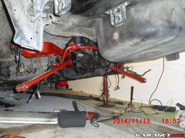

bild på bakvagnen uppe smile
https://www1.garaget.org/gallery/images/178/177926/177926-37262edc72b6e0d1408d068203132c66.jpg
https://www1.garaget.org/gallery/images/178/177926/177926-30aa1a1603c62c08762e62d77d859802.jpg

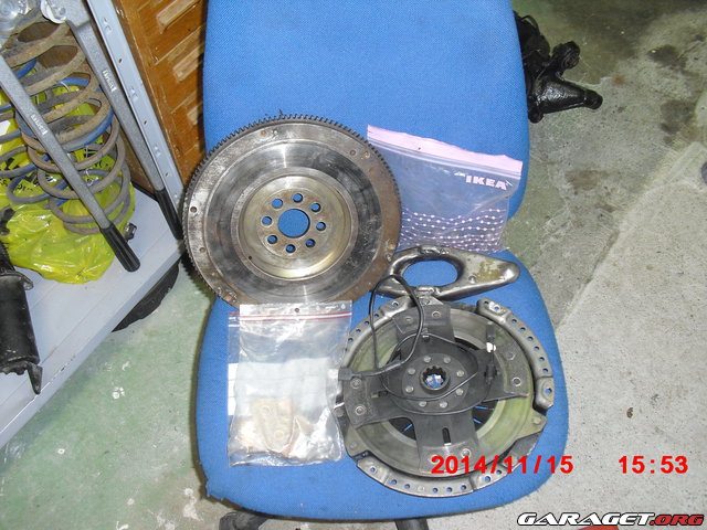

sist men inte minst  den nya koplingen som kommer användas .smile !
som består av  618 platta  m20 svänghjul m50 start motor med m20 drev  4 puckad lammel med  nya puckar på sidan. smile
https://www1.garaget.org/gallery/images/178/177926/177926-8ed1fdeff161ddfd8dc352dd14dbd31e.jpg
