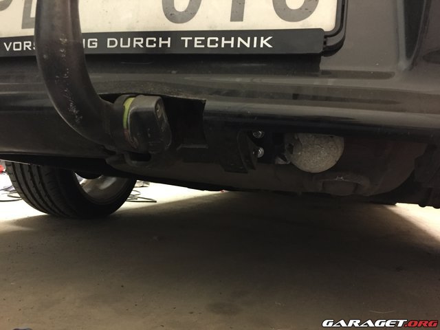

Oj vad jag lurade er och mig själv när ja skrev att bilen är redo för besiktning. Vaknade i natt och kom på att släpvagnskontakten hängde löst. Plockade bort den för att den var i vägen för RS2 stötfångaren.
https://www1.garaget.org/gallery/images/18/17257/17257-e65842ba3132dee1ab04c9f80213bb51.jpg
Köpte en lös hållare på Mekonomen i sommras, som ja monterade nu ikväll. Den förlänger gamla hållaren så kontakten hamnar mera åt höger och sitter perfekt vid luckan till dragögglan.

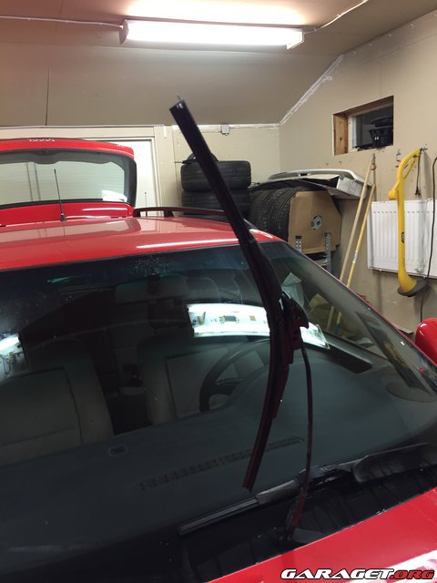

Sen blev det även byte av torkarblad, dom gamla tog visst ingenting märkte ja efter en tur i duggregn. Biltemas Aerodynamic torkare. Bara namnet på dom är ju skitsportigt ju! tongue

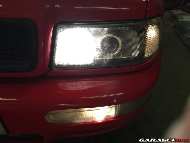

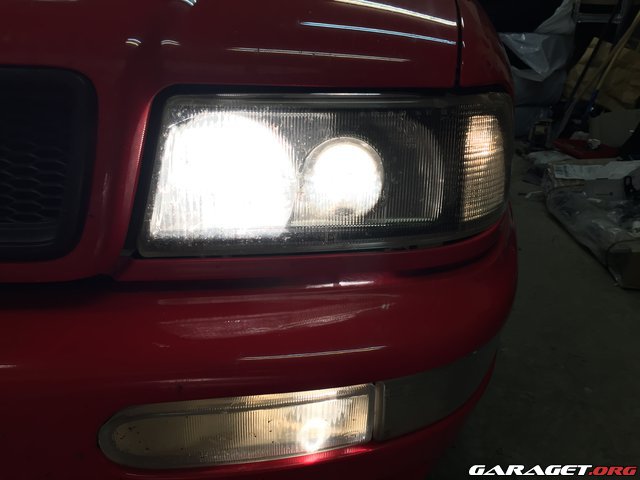

Fick veta igår att halvljuset ska lysa samtidigt som helljuset på bilar med projektorstrålkastare orginal. Å det gör det inte på min som inte har projektor som standard.
Halvljus.
https://www1.garaget.org/gallery/images/18/17257/17257-337218e96991d02a0093f43fd673ea1d_large.jpg
Helljus.
https://www1.garaget.org/gallery/images/18/17257/17257-baf0820414581cdfb716d6cb71feb69d.jpg
Men så kan man ju inte ha det! Man flyttar helt enkelt på en kabel i kontakten vid blinkersspaken. Den gula kabeln ska sitta där den brun/grå sitter och den brun/grå ska sitta där den gula sitter. Finns det ingen brun/grå så flyttar man bara den gula.
https://www1.garaget.org/gallery/images/18/17257/17257-90c46cfbd8ec4e4e62bdd8092ae65eb0.jpg
Sådär, 10 minuter senare! smile

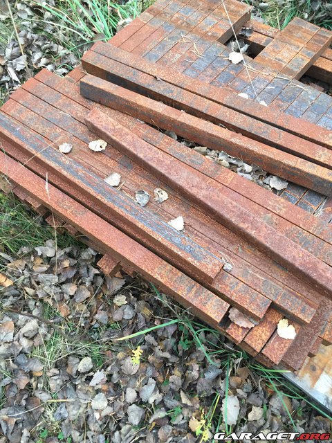

Projekt släpkärra har också stått lite stilla bara för det, men lite material till den är införskaffat så den kan jag i alla fall greja med under vintern.
