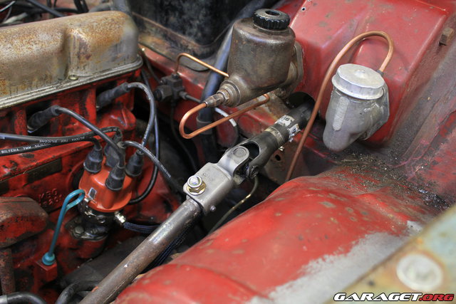

Lite inpassning
https://www1.garaget.org/gallery/images/110/109691/109691-41ac0d229e3576266a5d316ea014b4c4.jpg
En liten"jigg" underlättar
https://www1.garaget.org/gallery/images/110/109691/109691-d5b59a321b9e95a93393fcd0f42cd29a.jpg

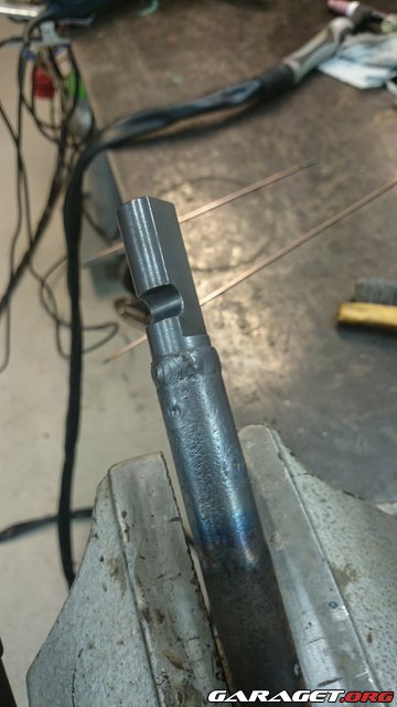

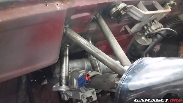

Sen tillverkas ett litet fäste
https://www1.garaget.org/gallery/images/110/109691/109691-b889d41801e03f328b2ed63af4a9fddc.jpg

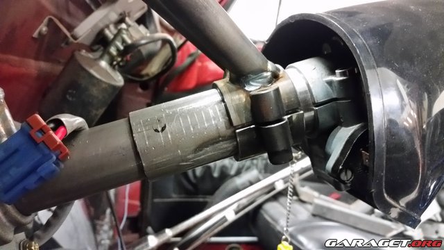

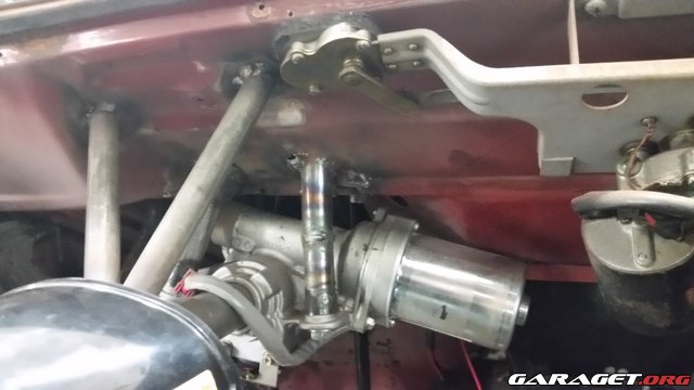

Montering
https://www1.garaget.org/gallery/images/110/109691/109691-56ea379f9ab6874694230eee396510c5.jpg
En liten adapter för att anpassa Amazonens rattlås till Opelns rattstång
https://www1.garaget.org/gallery/images/110/109691/109691-4d610e91e168edf6b78b919de6aca377.jpg
Gör fästen som sätts i rattstången
https://www1.garaget.org/gallery/images/110/109691/109691-70d7f897fdc026aadf1fec2548c0a8ca.jpg
Annan Vinkel
https://www1.garaget.org/gallery/images/110/109691/109691-4286a51e8764a1f38e657ed74161e438.jpg
Adapter mellan Amazon och Opel, även den får tillverkas
https://www1.garaget.org/gallery/images/110/109691/109691-686c128c4824b0db44e7a3f5500d7c54.jpg
Svetsad och monterad
https://www1.garaget.org/gallery/images/110/109691/109691-e55a915a8f6f61650815bc4fda2f1eb8.jpg

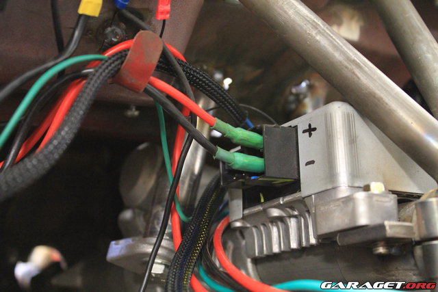

Lite kabeldragningar + lite annat till instrumentpanelen
https://www1.garaget.org/gallery/images/110/109691/109691-49c2796f7cadd20fb8cc1fc02f3f042b.jpg
https://www1.garaget.org/gallery/images/110/109691/109691-62c27a88da717b8c3415bf9240dd5273.jpg
Hur aktiveras då denna?
Jo, när man kör som vanligt är den "normal-trög" som en Amazon ska vara.
Men ska man parkera t.ex så trycker man på en knapp som startar servon som har en intervall på 1 minut.
Här har jag lite dålig koll dock men jag har för mig att detta styrs med en hemmabyggd liten databox som lurar den datalådan som sitter i servon.
Orginal så ska den datalådan få sin signal från bilens hastighetsmätare, någon får gärna rätta mig om jag har fel!

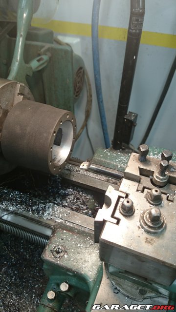

Tar vara på navet
https://www1.garaget.org/gallery/images/110/109691/109691-f48bf798dd62b0c3e436fd15e58668d4.jpg

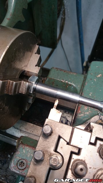

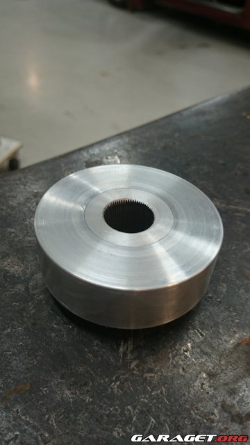

Holka ur en bit alu och pressa i splines
https://www1.garaget.org/gallery/images/110/109691/109691-35e14e348eac5fbb9f9604b590c23565.jpg

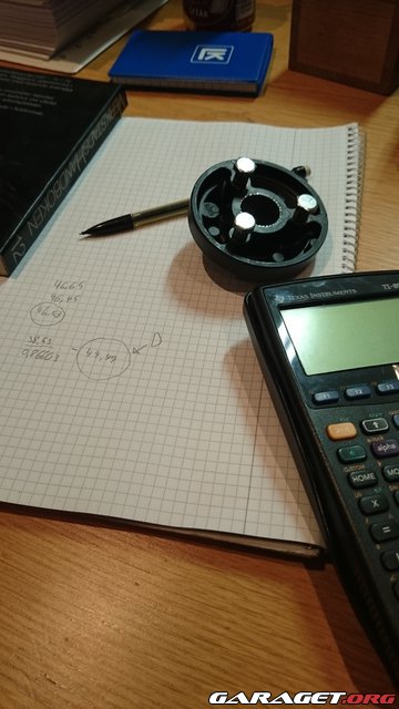

Lite uträkning för bultcirkel
https://www1.garaget.org/gallery/images/110/109691/109691-a66a72fd20cfd34ddc174380893c81cb.jpg

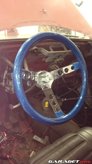

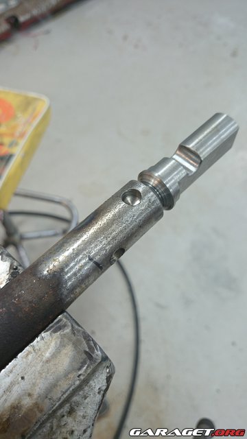

Här sticks en centrumbult av
https://www1.garaget.org/gallery/images/110/109691/109691-85f49a21f7aff78fdcc6d749a6f79a62.jpg
Klart, men detta är ENDAST en test ratt
https://www1.garaget.org/gallery/images/110/109691/109691-9186d59a5494f2cfc9a3302f0d9594e7.jpg
Hoppas att jag ska få bjuda på ett litet videoklipp nästa gång.
