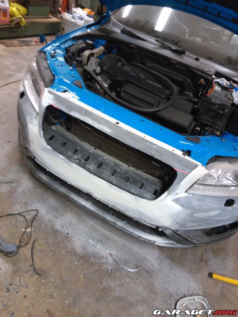

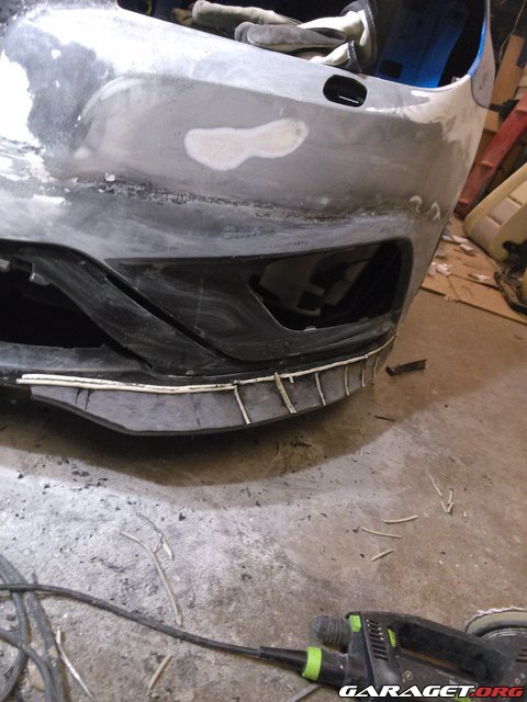

Ytterligare ett steeg längre gjort på nya fronten.
Uppkapat för att svetsa dit ny plast för den nya kommande grillen.
https://www1.garaget.org/gallery/images/172/171190/171190-697ca7874577ec07f034383526d1e514.jpg

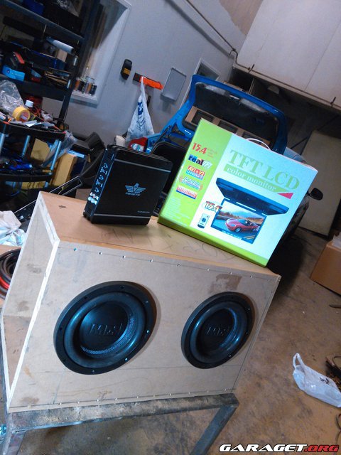

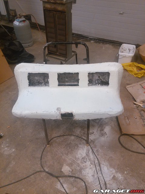

Även baslådan är påbörjad byggas. 36mm MDF borde hålla för basarna wink Även en "liten" takskärm ska få sig en plats
nånstans i bilen tongue

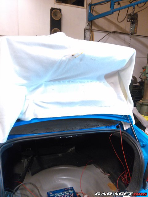

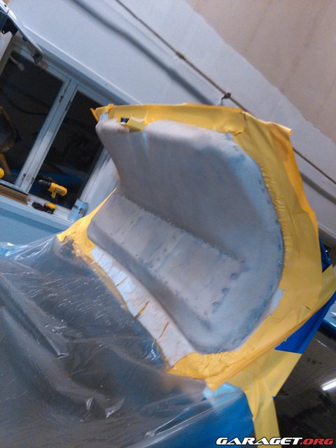

Sen blev det till att strecka och forma fleece tyget, för att få till en snygg form inför plastningen av bakluckan
https://www1.garaget.org/gallery/images/172/171190/171190-de50b14a3aa24af925d66e7370f94e1b.jpg
1,2,3, nu kör vi wink Godoften natten låååång wink
https://www1.garaget.org/gallery/images/172/171190/171190-6c1a75cd00bc2cf05ca58fbfe28ff4aa.jpg
Nöjd med formen - Så var första grundlagret polyester lagt. Luktar små dåligt i garaget nu wink
https://www1.garaget.org/gallery/images/172/171190/171190-f4f2e3a8b4fc8870e21df78157689ac0.jpg

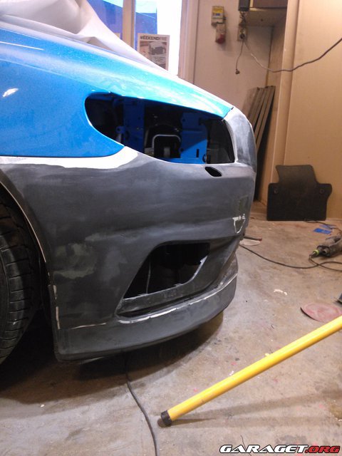

Efter flertalet lager polyester & glasfiberväv så blev det åtskilliga gånger spackla - slipa - spackla - slipa.
https://www1.garaget.org/gallery/images/172/171190/171190-ac052539c75512b308822029dacacb9c.jpg

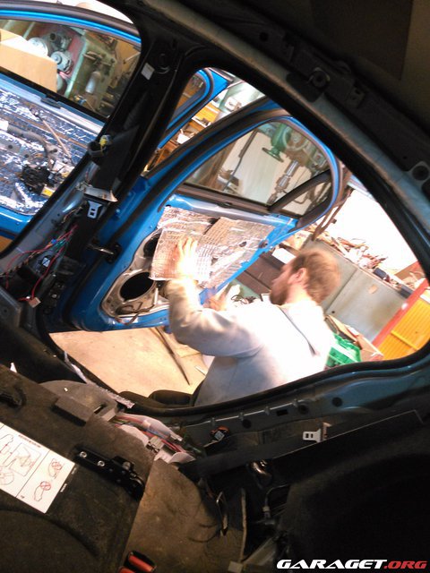

Polaren hjälpte till på sitt håll, och tog hand om dämpningen av samtliga dörrar. Snyggt & noggrant utfört smile
https://www1.garaget.org/gallery/images/172/171190/171190-c9c970f8d657cac0096416d4b81021b8.jpg

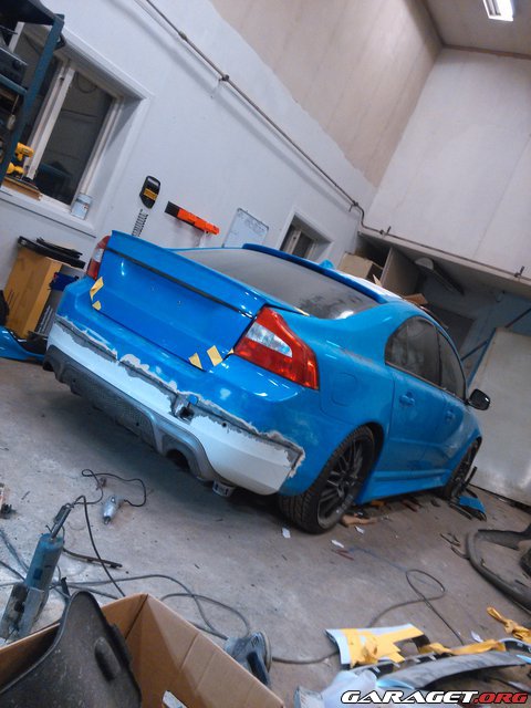

Då var det dags att ta tag i bakarslet också tongue
https://www1.garaget.org/gallery/images/172/171190/171190-3de28deecf714a7b5ce5f9dcfbe596e8.jpg

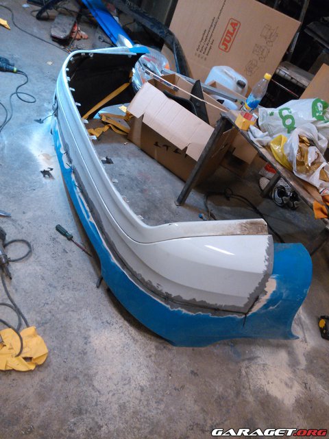

Liten ny bit att plast svetsa dit tongue
https://www1.garaget.org/gallery/images/172/171190/171190-7157c049a20ee08f7baa66b154fe5ecc.jpg
Det rör på sig mellan varven, mycket forma, böja, mäta...
https://www1.garaget.org/gallery/images/172/171190/171190-7b1aee9a7c92dc81b4e3f5651c59f4b4.jpg
Många timmar senare börjar det likna en plan iaf smile
https://www1.garaget.org/gallery/images/172/171190/171190-2cde0ccfc8f00691c35df30fe0bc3408.jpg

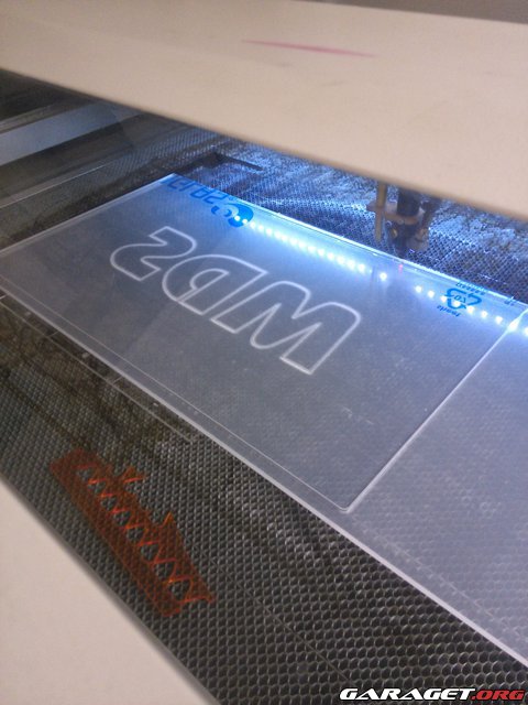

Sen var det dags att laser gravera lite plexi glas smile
https://www1.garaget.org/gallery/images/172/171190/171190-053a61cebdd42dc2c1a47bd99b58b6a5.jpg
