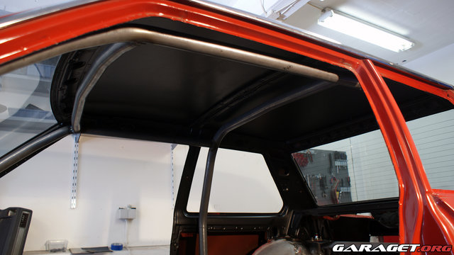

Idag har jag målat innertaket, samt a, b och c stolparna.
Ska köra ett lager till sen får ni bilder smile

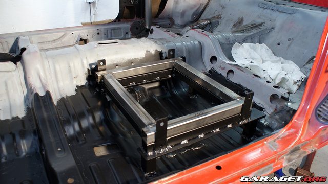

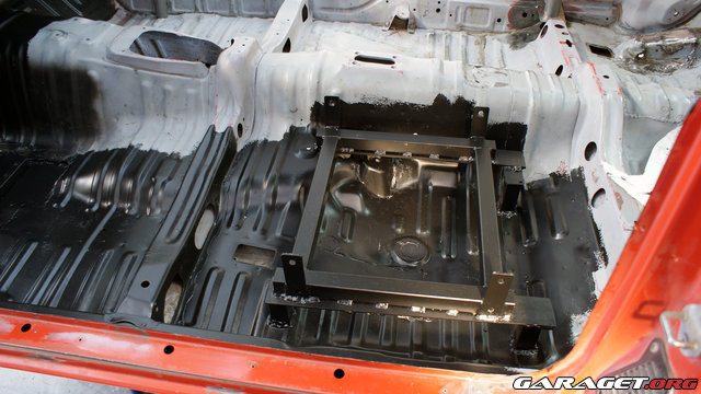

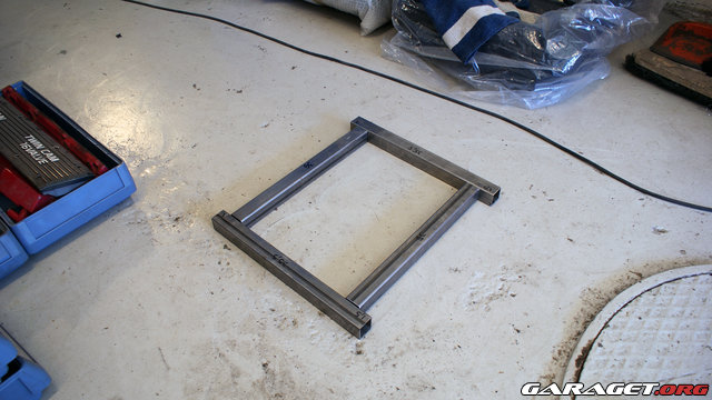

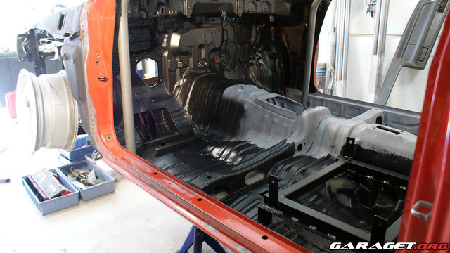

Började med stolsfästet för passagerarstolen. Försöker få det så identiskt som möjligt med förarfästet, och rätt mått blev det ju iallafall!
https://www1.garaget.org/gallery/images/91/90063/90063-23d6c7bea616f088329fc443b23bdfb6.jpg
https://www1.garaget.org/gallery/images/91/90063/90063-bf48ba0ddc341df5b9dc4c260b9121c0.jpg
Jag valde att måla/rolla hela kupén. Känns som färgen håller bättre. Att lackera med spruta var tyvärr inget alternativ för tillfället.
Färgen blev riktigt bra! Bara ett lager för tillfället, men det ska på ett till som fyller ut där det skiner igenom lite och så. Jag målade inte jättemycket tyvärr, då vi ska svetsa burinfästningar och skit innan.

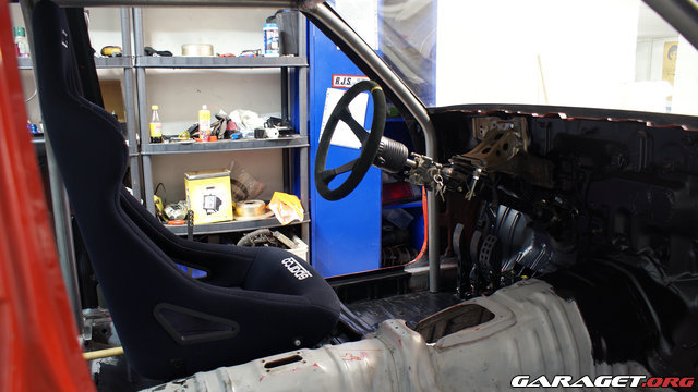

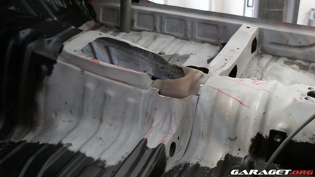

Monterade ratt, pedalställ och stol. Måttade ut vart lådan skulle vara och hissade upp den med domkraften, visade sig att jag behövde kapa upp lite i kardantunneln. smile
Var orolig över att växelspaken skulle hamna för långt fram. Men det löser sig!

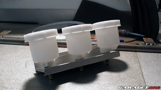

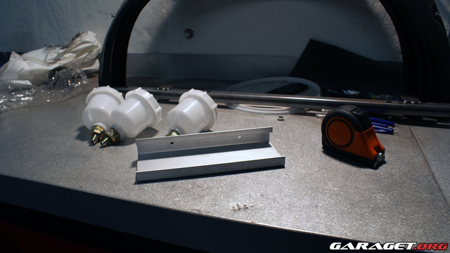

Bygga fäste för behållarna till pedalstället. Hittade en liten bit av en hylla som går längst ned på en whiteboard tavla. Aluminium! Perfekt, ska bara runda av kanterna lite och så big_smile
De sitter rakt, bilden är lite dåligt tagen.
https://www1.garaget.org/gallery/images/91/90063/90063-8fe04bb78546d6a7e9b29d4442b11bea.jpg
https://www1.garaget.org/gallery/images/91/90063/90063-51bbaad87db89893bb84afc23d279e57.jpg

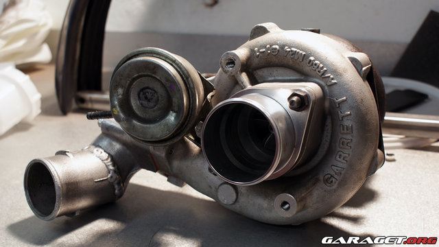

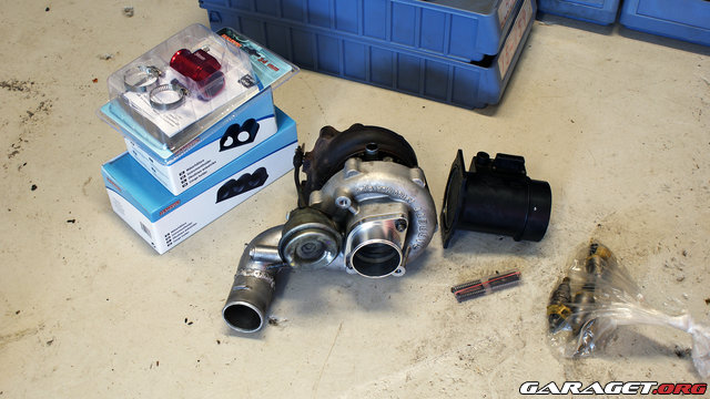

Närbild på turbon jag kommer köra.
Garrett GT28Rbb. Siktar på att landa emellan 280-330Hk. Vi får se vad det blir!
https://www1.garaget.org/gallery/images/91/90063/90063-dae0933176cc6d167d9df9a6ec94ccd7.jpg

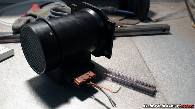

Lmm ifrån Z32 och steg3 chip ifrån Turbopilot.
https://www1.garaget.org/gallery/images/91/90063/90063-9f7d1dd7b2d56c9ce401242d5f9ddba8.jpg

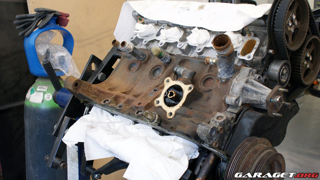

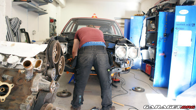

Plockade bort filterhus och lite skit ifrån motorn. Ser så tråkigt ut i kylarkanalerna.
https://www1.garaget.org/gallery/images/91/90063/90063-4abbc7beb495ed00f9bc58fb7635bdc2.jpg

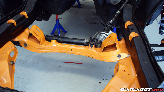

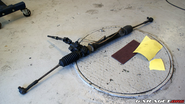

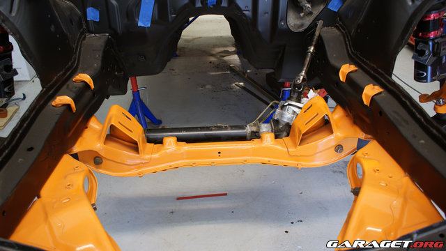

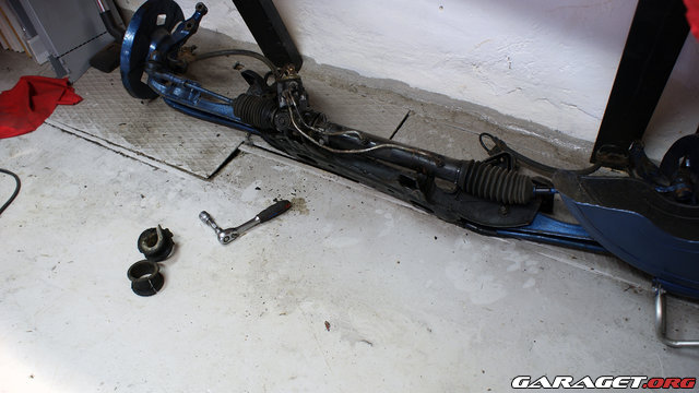

Tvättade rent och slipade lite på styrväxeln. Tänkte montera den för att mäta lite på hur mycket jag behöver bygga om styrstagen!
https://www1.garaget.org/gallery/images/91/90063/90063-8c3003dac6daa7bce8a7ff2649fa86a4.jpg
När jag monterade den så hittade jag inte gummina som ska gå runt infästningen. Men...
https://www1.garaget.org/gallery/images/91/90063/90063-ab440434f777c9d46144d029d84102f3.jpg
Tur att man har en till s13 framvagn ligger! big_smile
https://www1.garaget.org/gallery/images/91/90063/90063-a5fe17fa44090e3494a1c3607a0910a3.jpg
Bättre!
https://www1.garaget.org/gallery/images/91/90063/90063-330ccee8149dcf9749738f868ae7c434.jpg
Ena hjulet är helt rakt, det andra står såhär när båda styrstagen är utskruvade max. Behöver breddas ca 5cm på varje!
https://www1.garaget.org/gallery/images/91/90063/90063-1beb8b06835ef5667a4383094feb434d.jpg

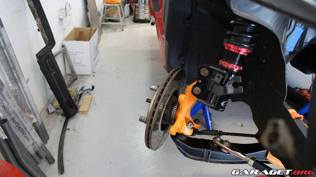

Fixade även massor med framvagnen som inte direkt syns. Har fixat till hjulnaven med lite färg, och dragit åt allt i hela framvagnen, med brickor och så. Var ju nästan bara påhängt innan.

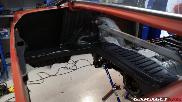

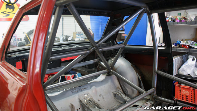

Idag blev hela buren klar, inklusive lite extrastag jag valde att montera!
Det sista stolsfästet blev också klart, och kan säga att det blev grymt! big_smile

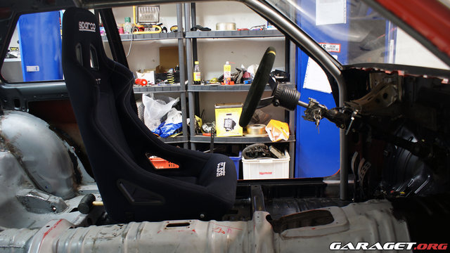

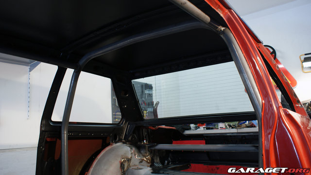

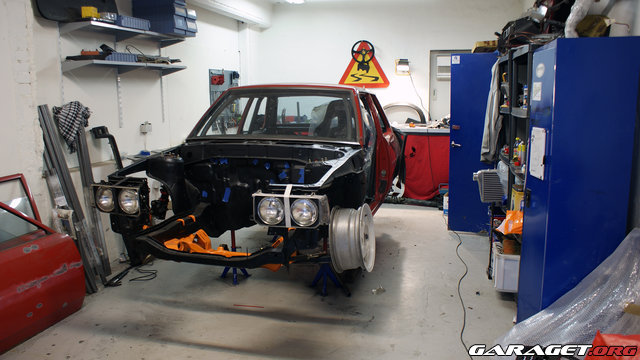

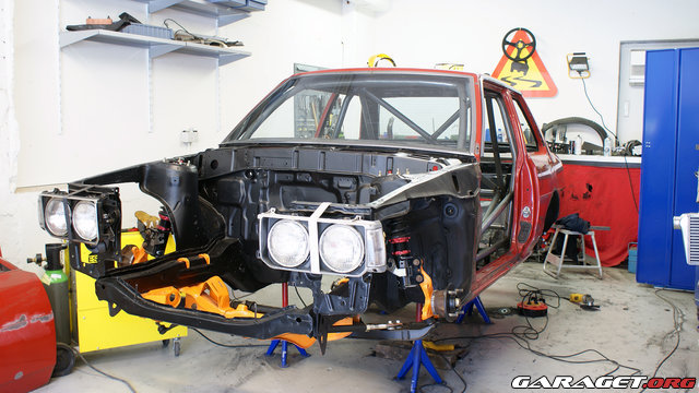

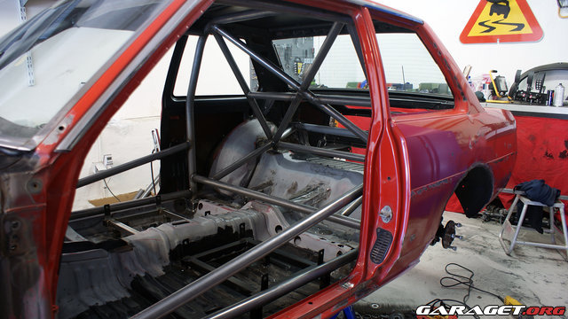

Var en sjuk känsla att få se bilen med färdig bur och båda stolarna i! Såg riktigt porrigt ut. Då vi stressade lite för att bli färdiga så hade jag inte tid att ta massa bilder. Men det kommer nästa garagevistelse.
Här har ni några att titta på sålänge! big_smile
https://www1.garaget.org/gallery/images/91/90063/90063-4456d64efaa4b2feae051eb3544e04ba.jpg
https://www1.garaget.org/gallery/images/91/90063/90063-c6ed56469dc7d99d08cfb42b52de7932.jpg
