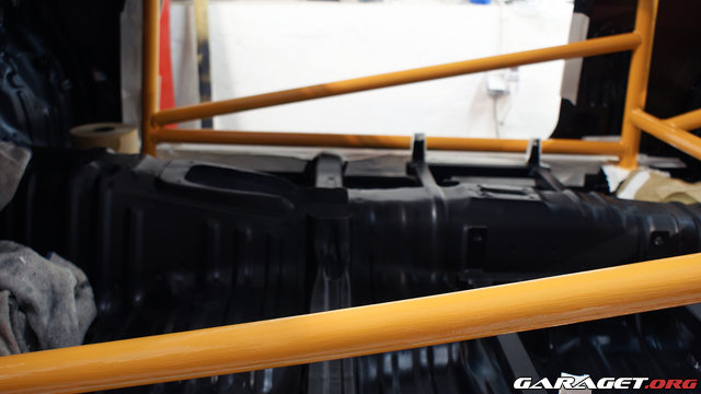

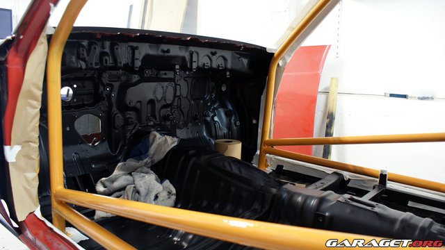

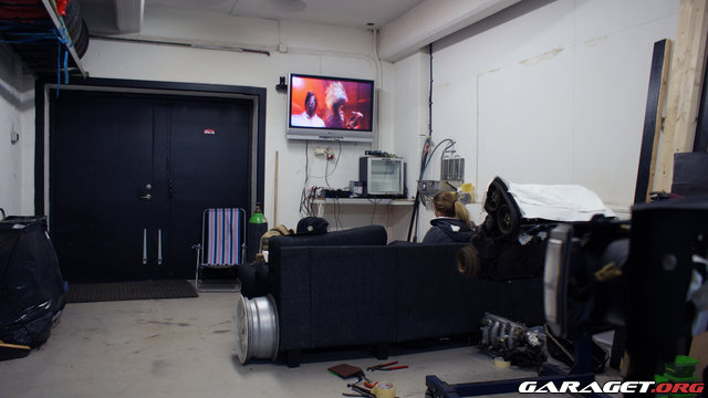

I Fredags åkte jag en sväng till garaget.
Fick med mig sambon som tog med sig filt, popcorn, dricka och Dirty Dancing på dvd. Aja, skönt att inte vara själv iallafall big_smile
https://www1.garaget.org/gallery/images/91/90063/90063-e79325d14f37e1a04a7666960bee8cd5.jpg
Under tiden hon roade sig med filmtittande så målade jag hela insidan. Nu ska bara buren målas, och det blir samma orange som upphängningarna och framvagnen är i.

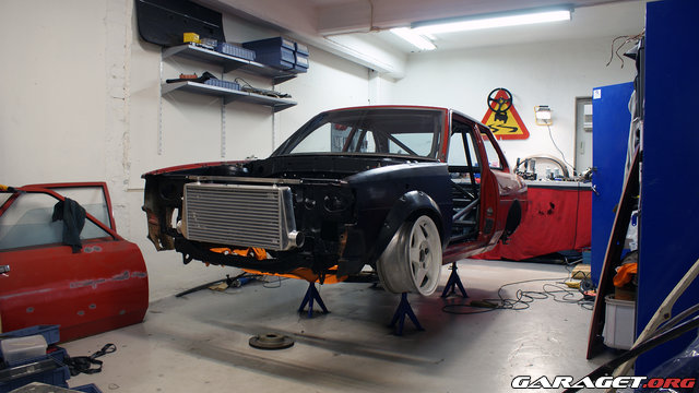

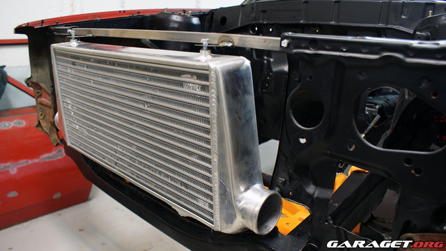

Under tiden färgen torkade så fokuserade jag på annat. Har funderat fram och tillbaka på vilken intercooler jag ska använda, och tror faktiskt att det blir den stora. Då behöver jag dock kapa bort lite på frontplåten och ett litet hörn på plåten till quadlightsen. Behöver också fixa annan infästning till grillen och lite småskit.
Vilken tycker ni? Kompisarna tycker den är overkill i och med att jag bara ska köra steg3, och jag har inte bestämt mig än.

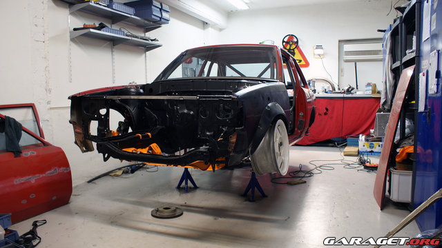

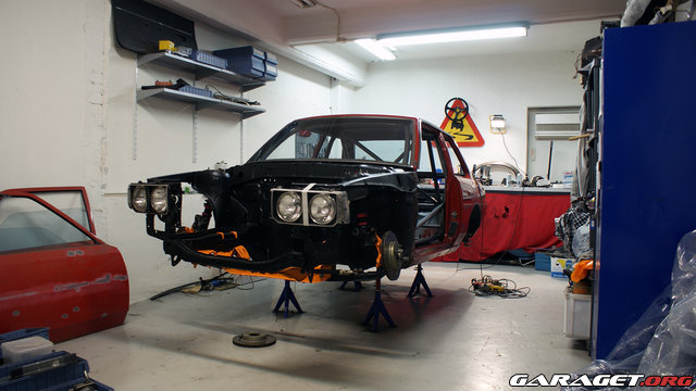

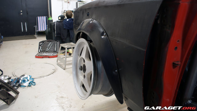

Juste, provade också hänga på framskärmarna lite provisoriskt!
https://www1.garaget.org/gallery/images/91/90063/90063-592570890cf11b990e1c2ca1ee2106a7.jpg
https://www1.garaget.org/gallery/images/91/90063/90063-4389903cc7e5dcdf4b74ec50eda4aef1.jpg
Färgen har delvis torkat och resultatet blev över förväntan! big_smile
https://www1.garaget.org/gallery/images/91/90063/90063-4f6befbac34870245e5eba0c19f997bc.jpg
Polarna kom och spelade NFS Underground 2.
https://www1.garaget.org/gallery/images/91/90063/90063-08d8b49e7ac79526d827d6a5d6a52a60.jpg
Mjarå, detta kan nog gå. Måste kapa bort skärmkanten och få ordentlig lack på skärmen bara.

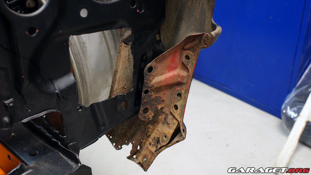

Självklart finns det tråkigheter med att montera skärmar också. Rost. Rost så det räcker till en hel familj.
Det som är ännu tråkigare är att det är värre på den andra skärmen.

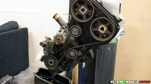

Fick äntligen bort remhjulet från veven, nu ska det beställas kamremsats!

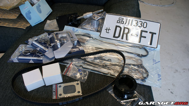

Blev visst ett par beställningar till idag.
Hoppas grejerna dyker upp snart! big_smile
Kamrem
Spännrulle
Löprulle
Sotningssats
Vattenpump
Shortshift
3-lagers turbopackning
Magnetisk oljeplugg
50mm Rattspacer
En rolig Japansk registreringsskylt
Huvlås + Lås till skuffen
Autogauge Smoke 270* mätare; Laddtryck, vattentemp, oljetryck och oljetemp!
Nu behöver jag bara hitta en vettig varvräknare. roll
Blir nog bra!

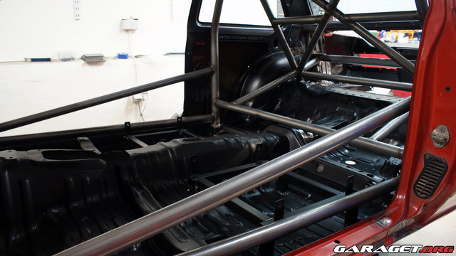

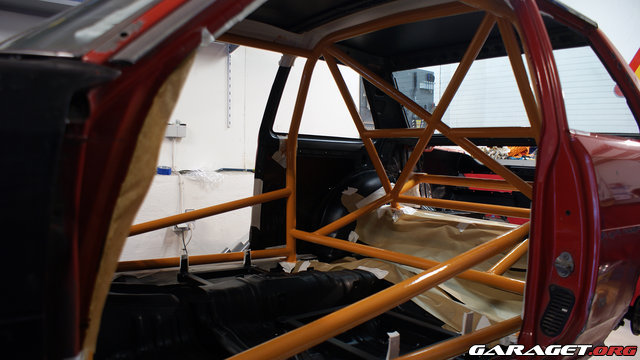

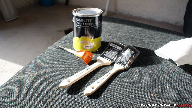

Var och köpte färg till buren på Colorama.
Började med att jag köpte fel orange, märkte det inte fören jag var tillbaka i garaget. Denna var mycket ljusare.
Åkte tillbaka och tog med mig en lackerad bult som de kunde se färgkod på och blanda ihop en ny åt mig. big_smile
https://www1.garaget.org/gallery/images/91/90063/90063-fb2232fbbe6b2f6c9af77ba2627c825d.jpg

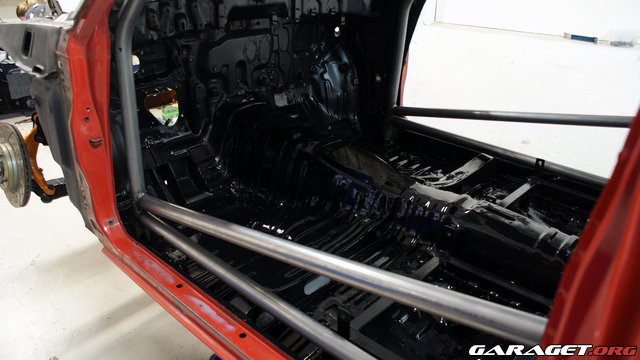

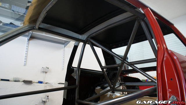

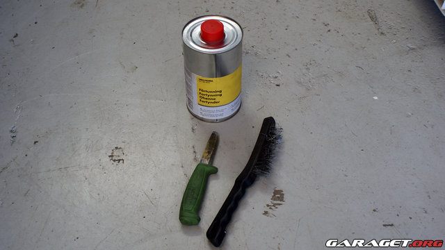

Men innan det är dags att måla. Rengöra! Skrapade alla fogar med stålborste och kniv. Sedan tvättade jag av hela buren med förtunning, och maskerade.
https://www1.garaget.org/gallery/images/91/90063/90063-6ee5444c34ed873073cf463be5cecdc4.jpg
https://www1.garaget.org/gallery/images/91/90063/90063-494fb466db47372b4232fb5e91ae673f.jpg

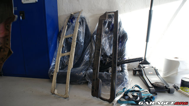

Mina två frontplåtar. De skiljer sig lite ifrån varandra. Den mörka är kapad på vissa ställen och allmänt skev.
Den vita fick jag hem ifrån utlandet, och är till Quadlight-fronten. Tyvärr så vek sig det paketet på mitten under transporten till Sverige(Se tidigare inlägg) och därför är även denna skev. Dock inte alls lika mycket så kommer troligen försöka rikta upp den och köra med den.

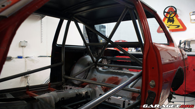

Efter två lager färg blev det helt okej! Ska bli kul att ta bort maskeringen och droppskyddet och se hur det blir i helhet! smile
Jag är fortfarande inte helt klar med målningen, då jag har lite utrymmen som är svåra att komma åt på, samt att det bara är ett lager färg på framstöttorna.
Det som blir intressantast är nog att måla den sidan på framstöttorna som är emot rutan. Kan säga att det kändes omöjligt. Får vänta tills allt torkat lite, och maskera som fan, så är det bara kladda på sen.
https://www1.garaget.org/gallery/images/91/90063/90063-b2349e6e3885698ebed8b7d7b2f3aca0.jpg
https://www1.garaget.org/gallery/images/91/90063/90063-3591be2f4e3f5aa3868f8179b9779983.jpg
https://www1.garaget.org/gallery/images/91/90063/90063-49798fc3599f0b8a77b95957b252f174.jpg
Att det tog sån jävla tid att måla kunde jag inte föreställa mig. Åkt direkt till garaget efter jobbet två dagar i rad, och varit där tills kvällen, och då är jag inte ens färdig big_smile
Aja imorgon kommer kylaren, mätare och vidvinkelspegel! Peace!
