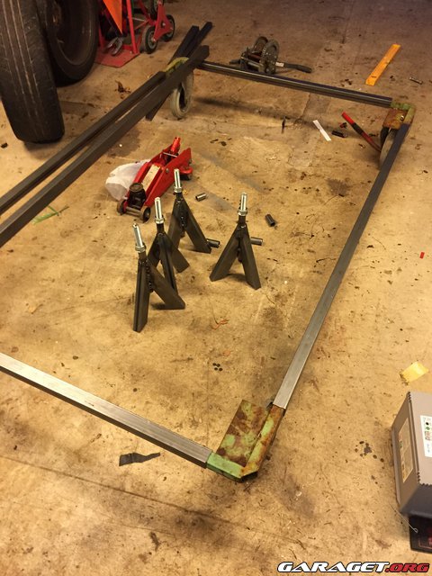

Börjat på en fixtur för karossen på hjul:
https://www1.garaget.org/gallery/images/162/161256/161256-01a2234dc36d622c437a38ee9b77ad98.jpg
Blev några pallbockar för injustering av fram- och bakvagn också. Inte jättefin svetsning men det beror mest på att jag skar till bitarna med vinkelslip utan att mäta ordentligt. De fyller sin funktion.
https://www1.garaget.org/gallery/images/162/161256/161256-191d19bf006bc021b0399387e2d8e5a1.jpg

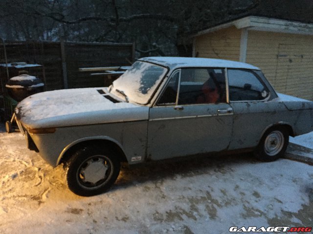

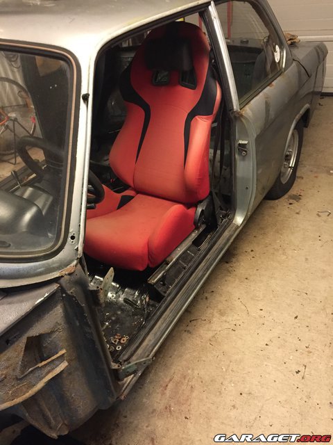

Bort med dörrarna...
https://www1.garaget.org/gallery/images/162/161256/161256-2d99eba57f18cc26c15f5a624eabc8f8.jpg
https://www1.garaget.org/gallery/images/162/161256/161256-6daece26c91f802c7a441be3a8c7f189.jpg

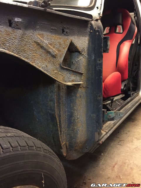

Ganska mycket friskare än förra projektbilen. Är lagat innan iofs men den andra bilen var helt slut undertill. Här ser det ändå ut som att en blästring undertill och ganska enkla svetsningar skulle räcka. Denna bilen är dock dålig i dörrar, baklucka, huv etc, men det är ju ändå utbytbara delar.

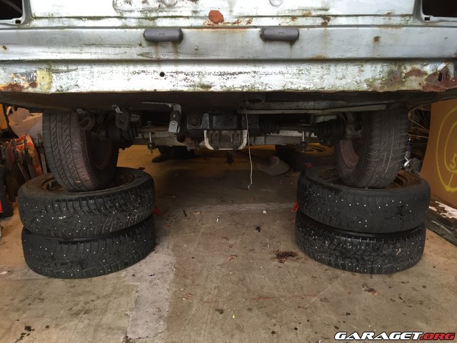

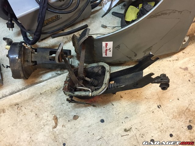

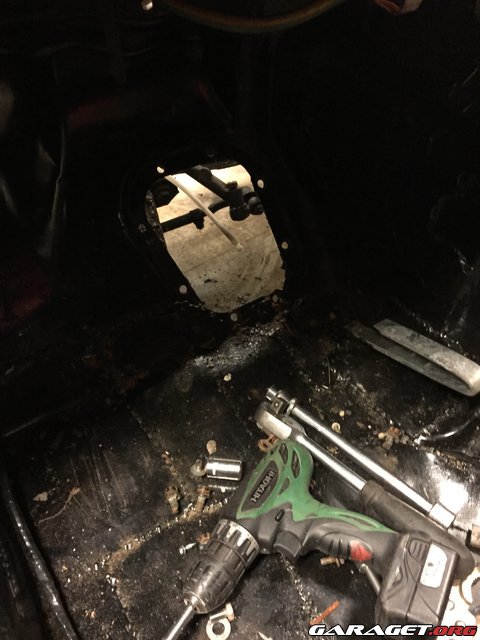

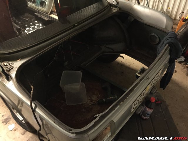

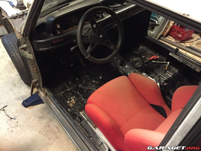

Lite till gjort. Hoppas kunna öka tempot när det är lite mer dagsljus så man kan ge sig på att plocka ner 523:an. Måste vara ute med det jobbet. Alla infästningar av bak- och framvagn etc ska mätas in i höjd vid ride height på 523:an och överföras till 02:an. Annars kan jag få höjderna fel vid ihopsättning av bilen.
Pedalställ bort, bromsservo bort.
https://www1.garaget.org/gallery/images/162/161256/161256-074373d61c37d5201d19d9e9b115e61f.jpg
https://www1.garaget.org/gallery/images/162/161256/161256-2a49ca96c77a49852e15a1ee9744d808.jpg

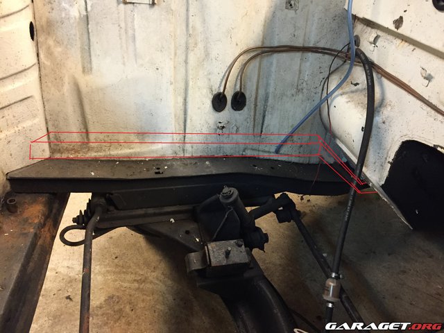

Så här blir den nya rambenet ungefär (röda markeringen). Mellan 5-10 cm högre upp.

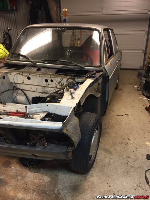

Tank och lysen borta.
Samtal med sfro idag(Bosse bildoktorn). Han tyckte beskrivningen av mina planer lät bra och gav lite tips.
Troligen blir det amatörbyggt men vi får se. Det beror på hur mycket som kapas bort....

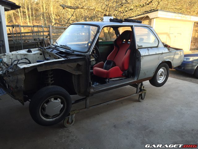

27 februari 2016
https://www1.garaget.org/gallery/images/162/161256/161256-043a2b3ca8c0bd8775bd9093c1c69f2c.jpg
Fått upp den i luften!
Hoppas vagnen håller tills framvagn och bakvagn är bortplockade och golvet är urkapat.
Ska nog undvika att ligga under utan extra pallbockar....
