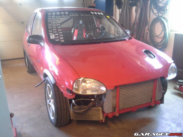

Lite bilder från mappdagen
https://www1.garaget.org/gallery/images/171/170219/170219-747e97f0055b43e7113fd8961fb2d437.jpg
https://www1.garaget.org/gallery/images/171/170219/170219-15cc00eb16e582af45cf5d93b8919a2c.jpg
https://www1.garaget.org/gallery/images/171/170219/170219-36305e9718960a3dfe1ab745c42a8acb.jpg
https://www1.garaget.org/gallery/images/171/170219/170219-9e7fcef783be919a908b128def818f96.jpg
https://www1.garaget.org/gallery/images/171/170219/170219-4b69e0260b22b35e1eda44b6c348b282.jpg

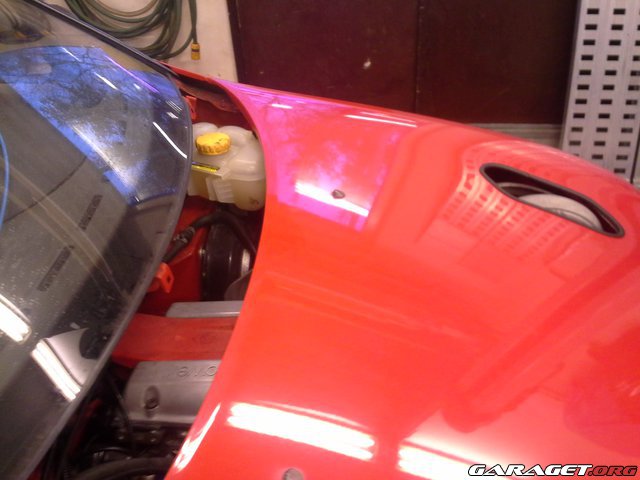

Ordnade nytt exp kärl idag. Har kört med ett gammalt volvo kärl för att det var litet och lätt placerat. Inge bra nu längre svårt att hålla en bra nivå i kärlet,  fick i princip ha det tomt för att inte trycka ut vid maxeffekt och över 7000 varv. Hade problem med detta även på förra motorn. Köpte ett saab org kärl i dag iställe, mer volym och korrekt lock.

Så här kommer det nog placeras, nya exp kärlet
https://www1.garaget.org/gallery/images/171/170219/170219-3b42d7ffa0de1c3a768210e19e29aeb0.jpg

Här var svaret, men byter ändå till saab så att det blir rätt ;-)
Hur mång olika tryck lock expansionskärl finns det tlll volvo? dom gamla svarta är det 75 kpa, dom gröna volvo 940 turbo 150kpa.
Körde med det svart/gråa :-( Alla svar finns på nätet :-) Saab har 140kPa org
