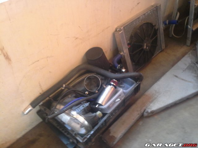

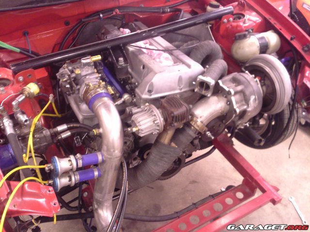

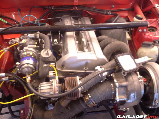

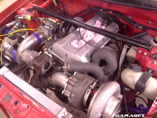

Lite downpipe meck idag
Helsvets imorgon av delar
https://www1.garaget.org/gallery/images/171/170219/170219-702a1f98d173909f5dc0e8d28cf64b9d.jpg
https://www1.garaget.org/gallery/images/171/170219/170219-f4ca885cfe4095be3511e6b3bed655a8.jpg
https://www1.garaget.org/gallery/images/171/170219/170219-d176916a9649c7b8e9e861888864ae62.jpg
https://www1.garaget.org/gallery/images/171/170219/170219-9049e318795e195e129bea4c8d1cf6df.jpg

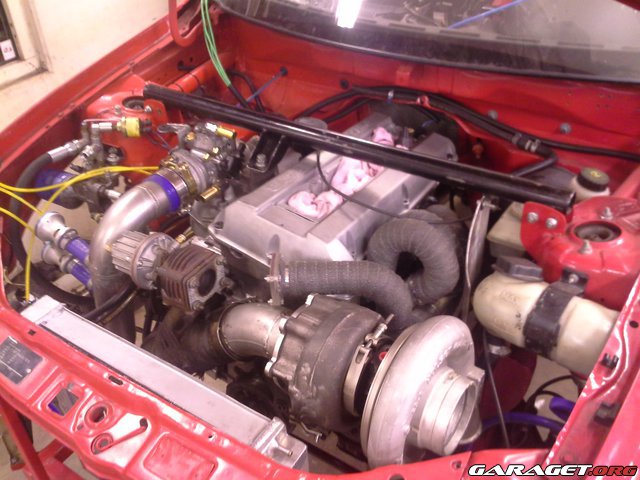

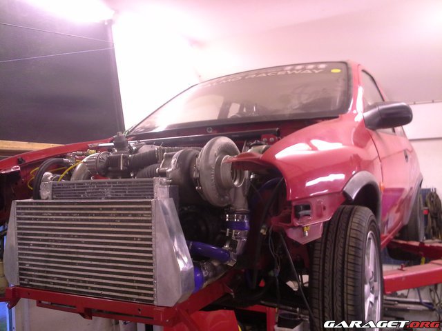

Helsvets idag
https://www1.garaget.org/gallery/images/171/170219/170219-f4e118cb90b4214c69b2981005c18aae.jpg
Hoppas på att bygga wastegate röret imorgon, om familjen tillåter ;-)

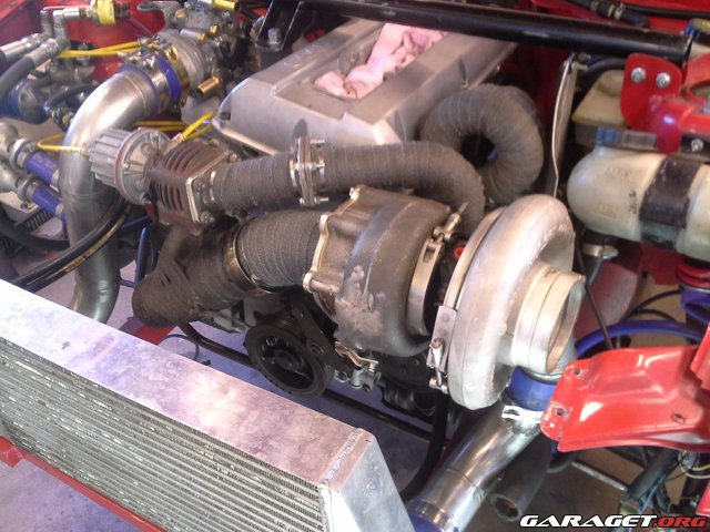

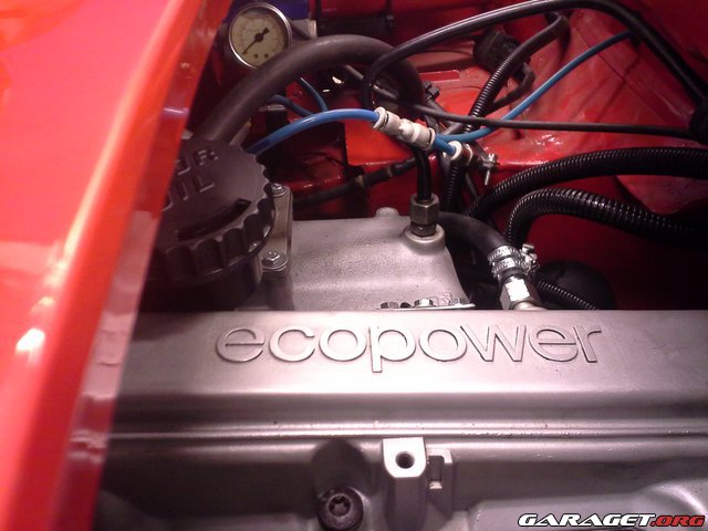

Nu närmar sig oljetryck testet :-)
Oljetryck skall kirras upp i dagarna
Lite till på plats idag
https://www1.garaget.org/gallery/images/171/170219/170219-97f3cc382fd995eb618e3a75de76fa64.jpg
https://www1.garaget.org/gallery/images/171/170219/170219-e6e5d6ac9e0412d0762f874355e9fecd.jpg

Min erfarenhet är att köra på bara startmotorn är ingen bra ide, beroende på hur sumpen är konstruerad det bästa är att bara starta motorn direkt 2-3sek så har man oljetryck jag vet folk som har kört på startmotorn i flera minuter utan att fått oljetryck med kom sen direkt dom startade motorn det verkar som att det i dom flesta fallen så orkar inte oljepumpen suga med enbart startmotorn, är man riktigt seriös hade jag köpt en elpump på biltema och kopplat på mig vid oljetryckskontakten och när man endå fyller på 4liter fräsch olja så tar man det den vägen☺//Josef
391 Inlägg
20 mars 2016
#147
Helt rätt.
Mitt system är ju dessutom olikt original med långa slangar etc.
Jag brukar alltid fylla alla slangar etc.
Extern pump var en ännu bättre ide, får kolla upp detta (tack)

Kanon lycka till med starten☺ m14x1,5 är gängan på oljetryckskontaken om du inte visste det eller orkar mäta😃

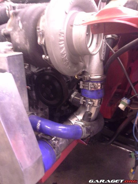

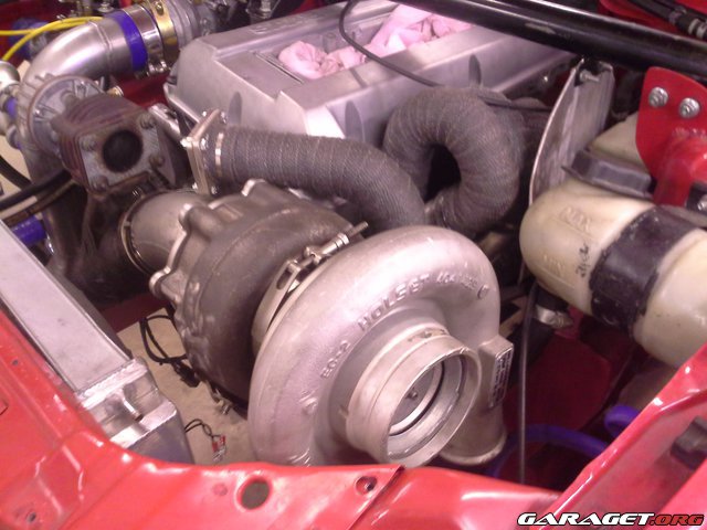

Växellådan på plats och imorgon byggs nytt rör mellan turbo och IC
Det gamla passar inte riktigt längre med nya turbon
Bättre att göra om och rätt

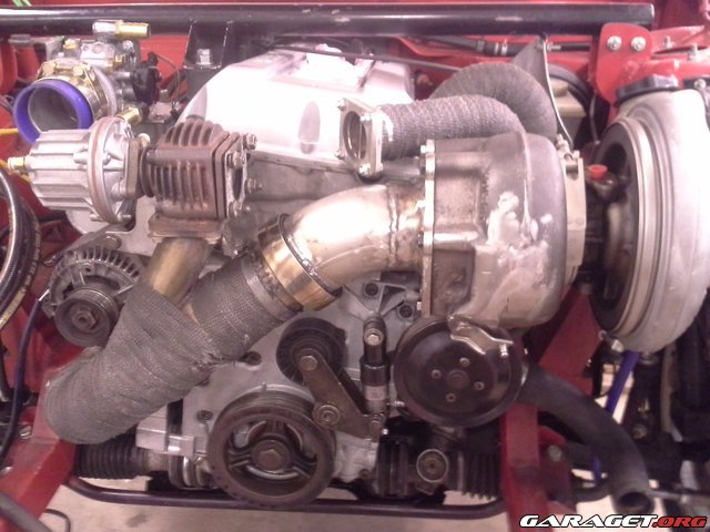

Kom en bit idag också.
Trycktestade insug och tryckrör idag
Först insug och spjällhus för sig och sedan hela systemet
https://www1.garaget.org/gallery/images/171/170219/170219-ff9f7bb8f0ffa6c66c02990e4af0c658.jpg
Några porer i adaptern till spjällhuset som skall fixas imorgon men annars tät och stod emot 2,5bar :-)
Sista tryckröret svetsat och på plats
https://www1.garaget.org/gallery/images/171/170219/170219-634ff048afbc7019d7dcb1deadf91f0f.jpg

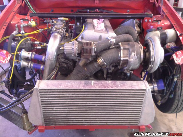

Spakställ monterat idag och avgassystemet fick sig en justering
Oljereturen kvar imorgon sedan är det olja i motorn som gäller :-)
https://www1.garaget.org/gallery/images/171/170219/170219-7dc1bcbabe43f8c0e99dc87d23284181.jpg

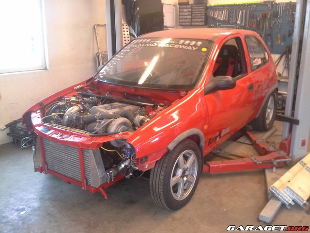

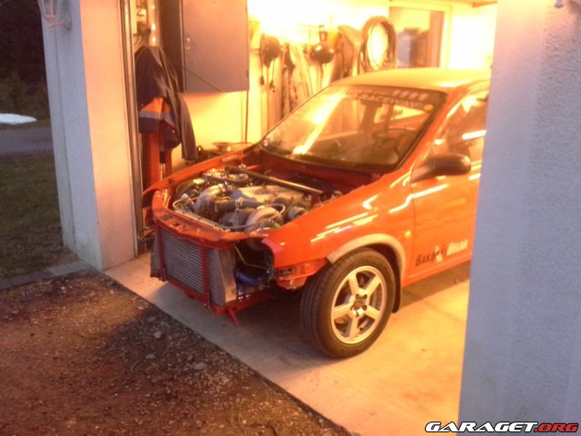

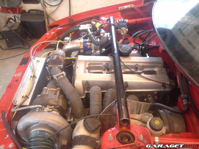

Inte mycket kvar att montera nu
https://www1.garaget.org/gallery/images/171/170219/170219-39627d251c4694656ed335e58f8c6d13.jpg
Huv och front tillkommer
Kört upp oljetryck idag, skön milstolpe
Motstånd till spridarna, bränsleledningar till fuelrailen, kylare och vevhusventilation kvar
Hoppas på att få uppstarts mappen i veckan
https://www1.garaget.org/gallery/images/171/170219/170219-2550d24960b1b4b92bacc373dadab0a1.jpg
https://www1.garaget.org/gallery/images/171/170219/170219-18deb25cf9f369eab1d88ea98e8768a5.jpg
