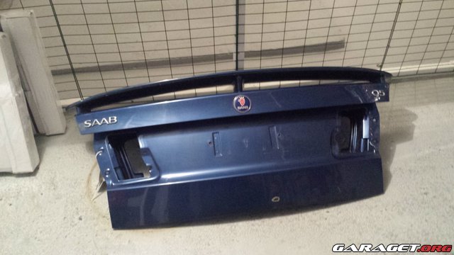

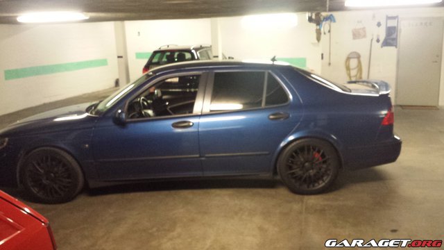

Sådär.. Då var den nya bagageluckan på plats med aero vingen.
Känner att det blev ett otroligt lyft smile Nu fattas bara en front och bak, samt eventuellt sidokjolar men tycker nästan de svarta gör sig bättre.
Vad tycks? smile
Såhär såg luckan ut innan montage:
https://www1.garaget.org/gallery/images/220/219663/219663-d1da2fdee3cd7f01fafac351a871f27b.jpg
Notera översta luckan som är original -2002, skruvhålen till regplåten
De finns ej på den äldre modellen som luckan längst ner på bild -2000

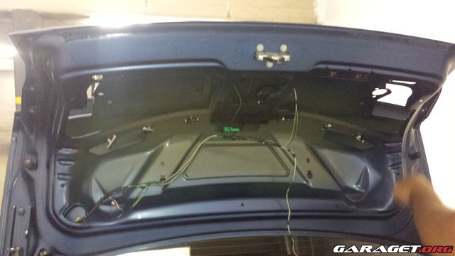

Fick helt enkelt mäta ut, tejpa och borra 2 hål på vardera sida smile :
https://www1.garaget.org/gallery/images/220/219663/219663-ecc22b23f6b5aef9fabad66f7ae214aa.jpg

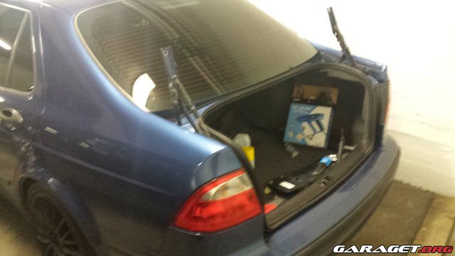

Stökigt bagageutrymme smile :
https://www1.garaget.org/gallery/images/220/219663/219663-e5ab0a4af4a3513be9f55ea49aa781cc.jpg

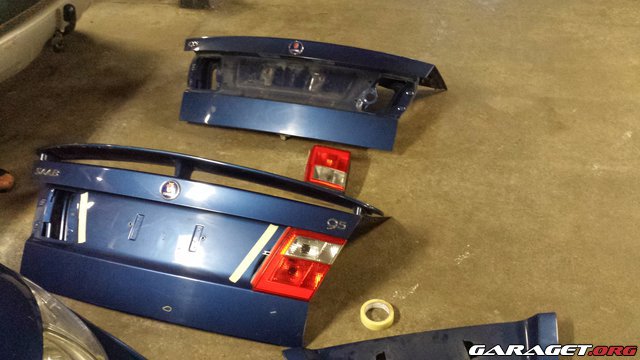

Drog ny el till bagageluckan då vänster backljus samt dimljus ej fungerar (vanligt fel med kablarna som slits av):
https://www1.garaget.org/gallery/images/220/219663/219663-7556b52be1ccd1e59aa7ebbed783c503.jpg

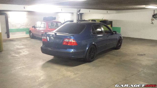

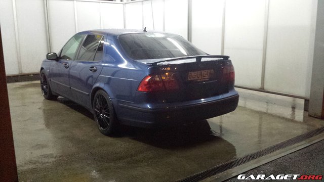

Vilken skillnad smile
https://www1.garaget.org/gallery/images/220/219663/219663-a7055aa25b46e78a3e968e809b8a8dac.jpg

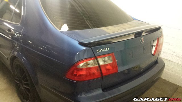

Innan avspolning på biltvätten:
https://www1.garaget.org/gallery/images/220/219663/219663-515ed4918c94385db97f45e1700480c6.jpg
https://www1.garaget.org/gallery/images/220/219663/219663-e7c719520a8eeee7cd77d2ac04b066c3.jpg
Avspolning innan hemfärd efter testrundan:
https://www1.garaget.org/gallery/images/220/219663/219663-385709a0736fb9ab5b811074a881e3df.jpg
