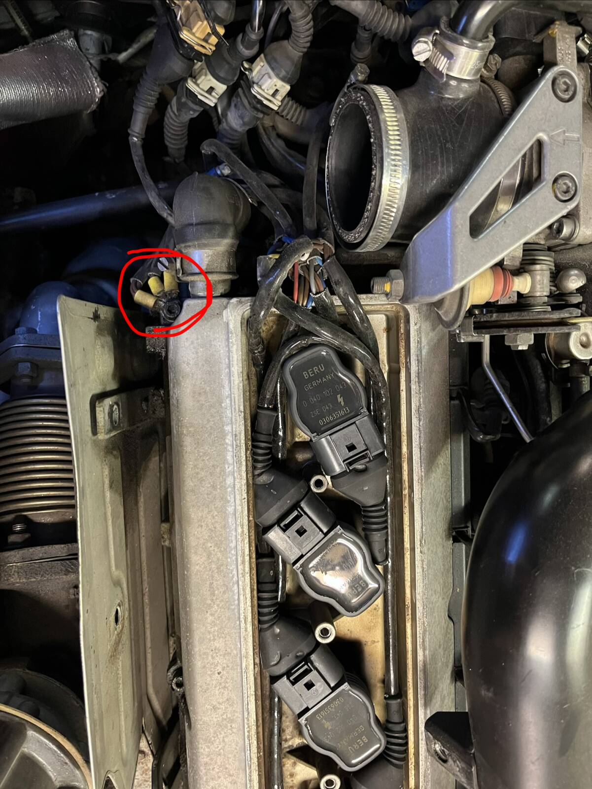

I onsdags byttes slangen i ECUn och nya klammer monterades.
https://www1.garaget.org/gallery/images/18/17257/17257-05e25271469c02d6882f4f4fa4640c22.jpg

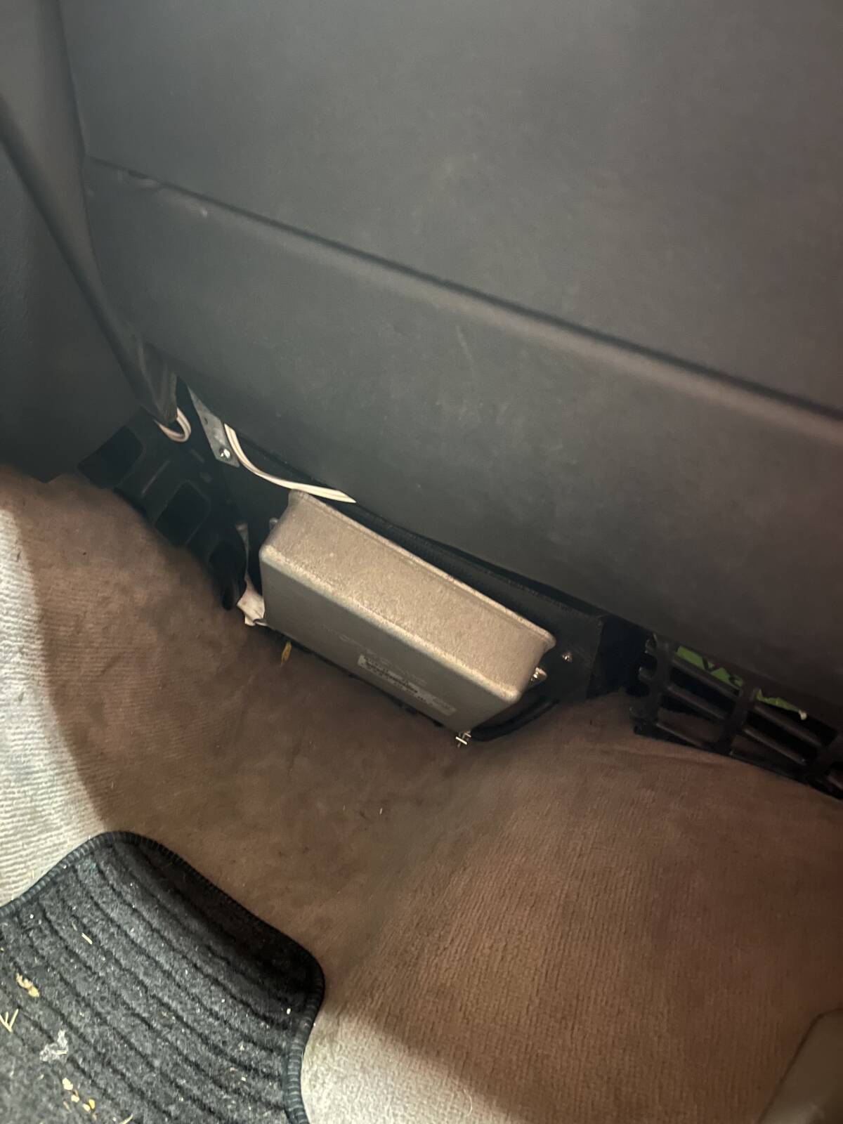

Då ECUn inte är lätt att få tillbaka på sin plats igen så monterades den under värmepaketet på en plexiskiva som skruvades under värmepaketet.
https://www1.garaget.org/gallery/images/18/17257/17257-a3a5b15b07836a7c9fbe9ed4628e9fda.jpg

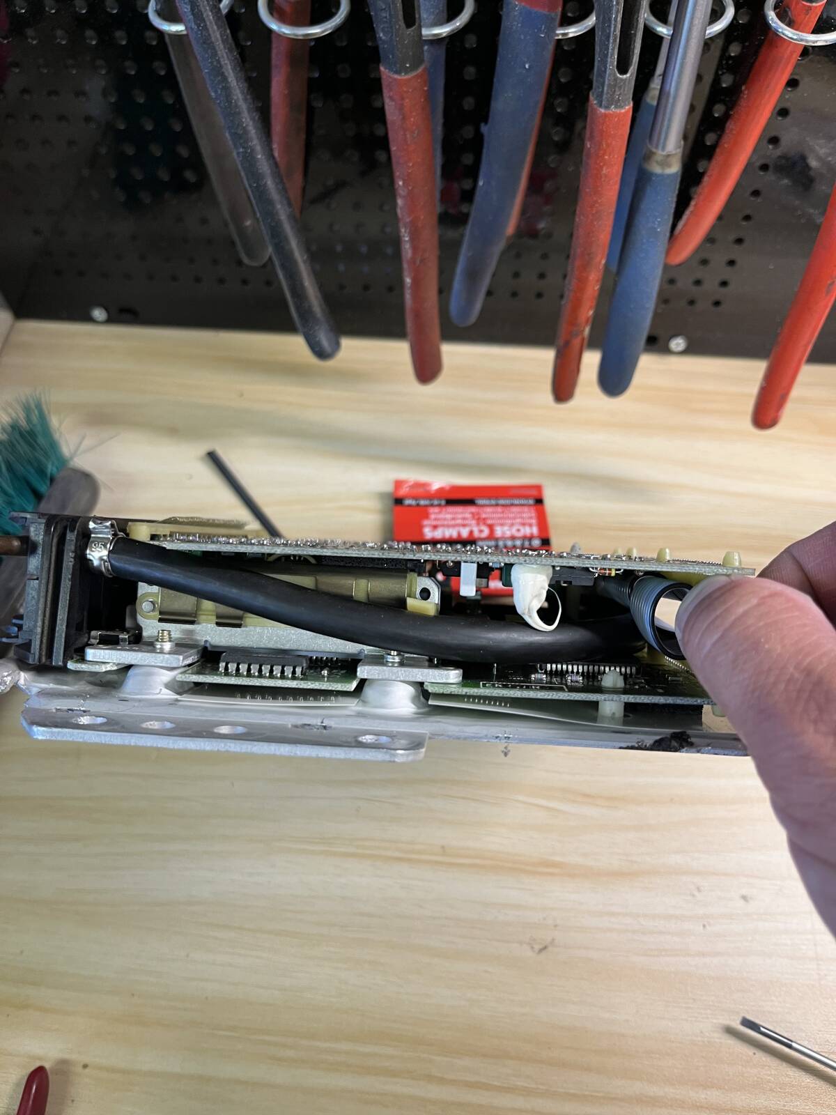

Efter en provkörning så märktes det snabbt att det inte var det som var felet. Det slutade med att jag rev runt bland kablarna till tändspolarna, och upptäckte denna jordning som desssutom satt löst!
https://www1.garaget.org/gallery/images/18/17257/17257-2f00b0186917801ade53c75645cecd84.jpg
Kan det verkligen vara det som är felet efter alla dessa år?! Kablarna som stack ut i kabelskorna såg lite tråkiga ut och nya kabelskor monterades. Rengjorde även kontaktytan på ventilkåpan, likaså brickan på bulten. Har också haft elektronik spray i alla kontakter till tändspolarna och vevaxelgivaren. Efter en provkörning igår ikväll så ryckte bilen inte lika extremt längre, för att sista kilometrarna inte rycka alls. Är felet borta nu tro? Är dessa styrboxar på något sätt självjusterande och har den lyckats justera allt tillrätta nu? ? Vad säger den samlade expertisen?
