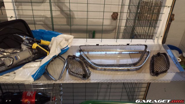

Så..
Påbörjat en riktig mesh den här gången på grillen.
Kapade av alla plastdelar och lät endast plastramen med fästet vara kvar så grillen slipper limmas senare.
Spackel och slip och sånt skit fick även det göras smile
Provar det gamla meshet jag hade i ett tidigare inlägg och ser hur jag ska få till det:
https://www1.garaget.org/gallery/images/220/219663/219663-22ad8777d82ed01d9a5e5a6570268d91.jpg
Köpte mesh på biltema, orkar inte vänta från ebay smile
https://www1.garaget.org/gallery/images/220/219663/219663-0c03f7bc061bb9652e02953c83f7d221.jpg
Fick spackla och sätta lite filler på efter att ha slipat noga:
https://www1.garaget.org/gallery/images/220/219663/219663-f956c08825ac1f522a090f45412fa272.jpg
Och nu torkar det över natten smile

cevapcici skrev:
Så..
http://www1.garaget.org/gallery/images/220/219663/219663-22ad8777d82ed01d9a5e5a6570268d91.jpg
http://www1.garaget.org/gallery/images/220/219663/219663-0c03f7bc061bb9652e02953c83f7d221.jpg
http://www1.garaget.org/gallery/images/220/219663/219663-f956c08825ac1f522a090f45412fa272.jpg
http://www1.garaget.org/gallery/images/220/219663/219663-9462e3c65d8bcbddf652fb4a30d55706.jpg
Kommer bli ett lyft! Blir snyggast om man sätter nätet bakom allt och viker nätet runt bakre kanten.

JKDesign skrev:
cevapcici skrev:
Så..
Precis så jag tänkte göra, vika bakom den svarta plastdelen som man kan separera från kromet. Vissa limmar direkt på kromet och slänger det svarta men tycker inte det blir snyggt.
Sen blev jag inspirerad av dig att ta bort "saab" plankan i mitten på grillen. Så det ser mer diskret ut. smile Löste det sig med ac?

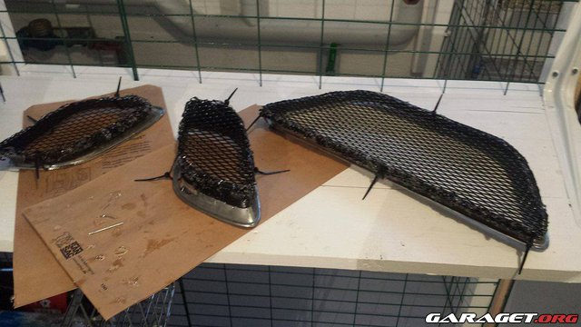

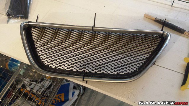

Nu är det typ bara o vänta på att skiten ska torka så det kan monteras på bilen smile
Körde marina lim eller vad det heter från biltema, då det är plast och behöver stå emot fukt när bilen körs över vintern eller om det är regn ute. Samt när man tvättar bilen.
Öste på där bak och smetade ut för hand med en vinylhandske.
https://www1.garaget.org/gallery/images/220/219663/219663-c21ea057cf14f63afa3dcceaba8a3e69.jpg
https://www1.garaget.org/gallery/images/220/219663/219663-fe051f4854d987b2a2eeb7c45fc1b194.jpg
