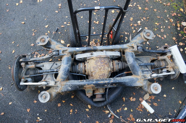

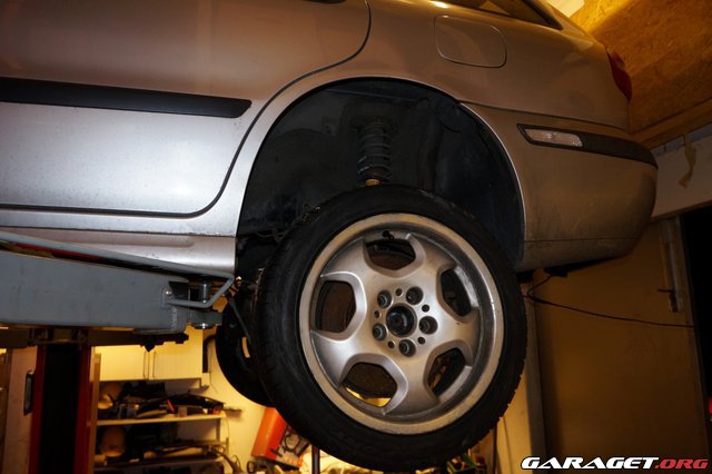

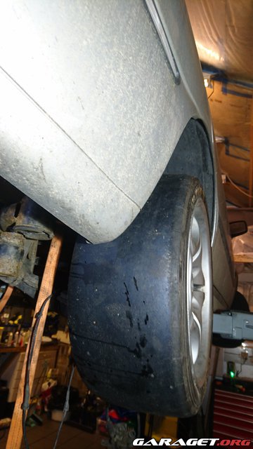

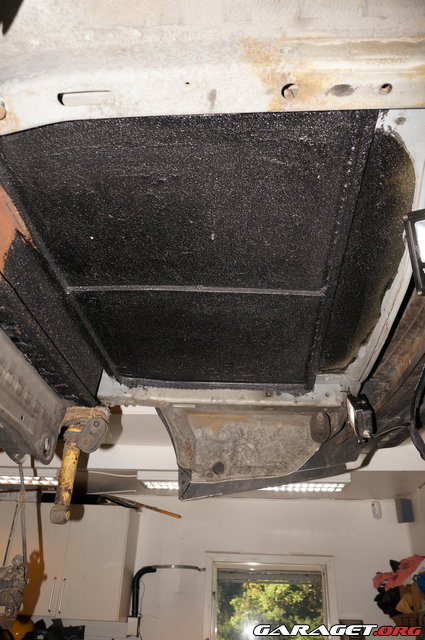

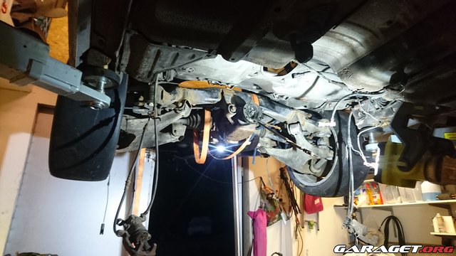

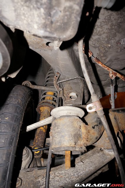

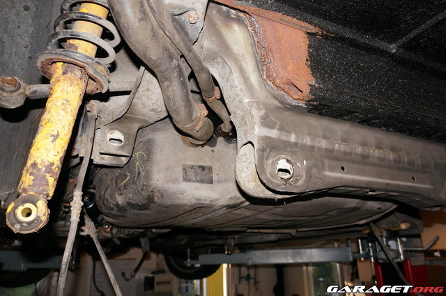

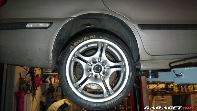

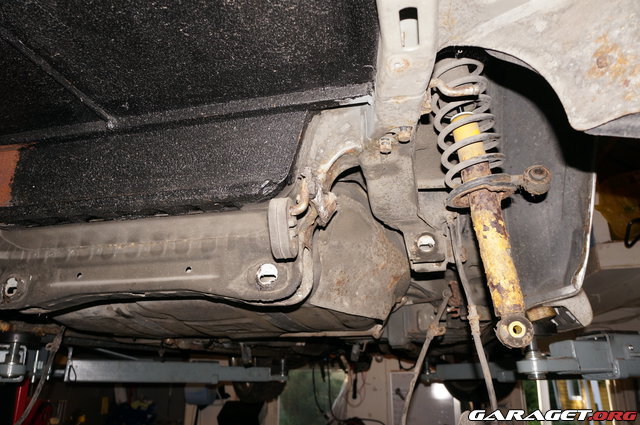

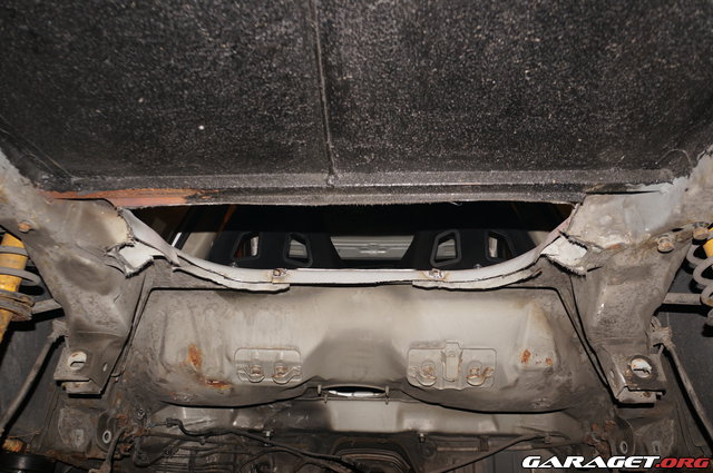

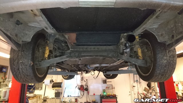

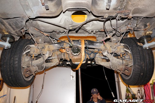

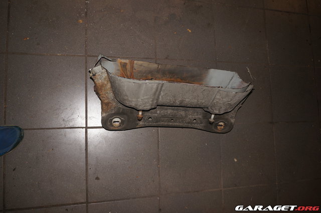

Så då har jag varit ute i garaget lite, med betoning på lite, i helgen. Fått kapat bort lite av de som satt i vägen och släng upp den nya bakvagnen.
De finns lite mera att kapa bort men nu vet jag vilka material (tjocklek) och om de verkade passa över huvudet taget. Ser bättre ut än förväntan faktiskt! Skall köpa nya kapskivor och lite fyrkantsprofiler/rundstång i veckan. Däremot blir de kanske åka till Rudskogen nästa helg med polarn så blir nog inte jättemycke gjort denna veckan som kommer. Men har ju alltid någon timme efter jobbet om man orkar smile
https://www1.garaget.org/gallery/images/119/118423/118423-d5b78aa38f8c64df3a2a226a9c295e1c.jpg
https://www1.garaget.org/gallery/images/119/118423/118423-b0140c8fb463fe0827446715fa86dbed.jpg
https://www1.garaget.org/gallery/images/119/118423/118423-a0a12a20673db4d78261621df58d9998.jpg
https://www1.garaget.org/gallery/images/119/118423/118423-97641bd10af9fe497157a4c02592739d.jpg
https://www1.garaget.org/gallery/images/119/118423/118423-726d19407f7df739a410a56bc7661de1.jpg
https://www1.garaget.org/gallery/images/119/118423/118423-d1f104c8aaffb3d0bab879e17c75b81a.jpg
https://www1.garaget.org/gallery/images/119/118423/118423-e13af7b07093aa35de5849237e744c3c.jpg
Bakifrån och fram
https://www1.garaget.org/gallery/images/119/118423/118423-35957ab29911dd70c585ddea2141bda1.jpg
Lite hög just nu smile
https://www1.garaget.org/gallery/images/119/118423/118423-20b5c11908ff25fa7cf3225372a89213.jpg
Framifrån och bak
https://www1.garaget.org/gallery/images/119/118423/118423-202055b23757a6508cf3f277e4e46fa7.jpg
Främre infästningen på subframe'en, passar hyfsat bra

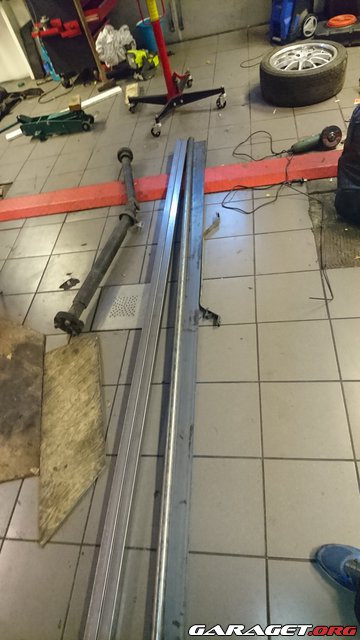

https://www1.garaget.org/gallery/images/119/118423/118423-41d36042730db3afb1b267ab86b203a4.jpg
Bakre infästningen på subfram'en, passar nästan, bara mindre justeringar där.

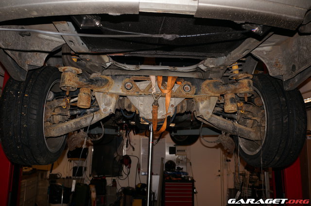

Så har jag varit ute lite i garaget, köpt mig en tigersåg och ny vinkelkap. Blev satans mycket enklare med tigersågen!
Har då kapat ut lite mera för att få upp bakvagnen lite till, tror detta räcker. Men får ta och fundera lite mera i helgen innan jag börjar svetsa smile Blir lite osäker då drivaxlarna går nån grad upp när däcket sitter "belastat" hmm.

https://www1.garaget.org/gallery/images/119/118423/118423-16c60165c1e8f849c904ec7ab65ba75a.jpg
Framifrån och bak
