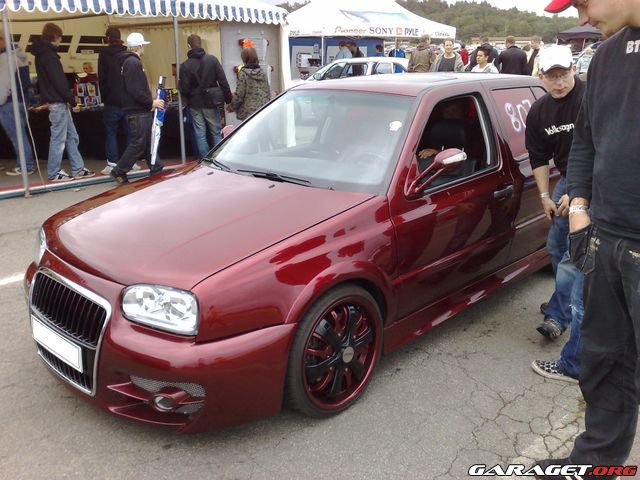

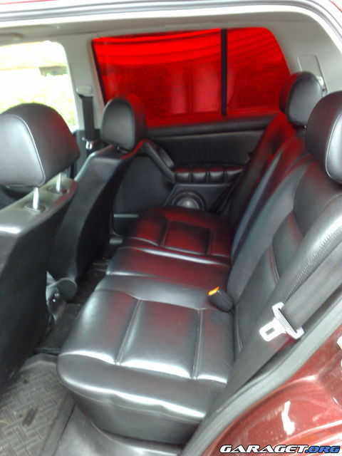

Japp då vart jag Klar!!!! tog fasen jättelång tid!!!
Då är jag klar för utställningen i helgen på Säve smile
http://www.garaget.org/gallery/archive/44901/10237/44901-110665.jpg
HEHE RÖÖÖÖÖD
http://www.garaget.org/gallery/archive/44901/10237/44901-110671.jpg http://www.garaget.org/gallery/archive/44901/10237/44901-110678.jpg   http://www.garaget.org/gallery/archive/44901/10237/44901-110680.jpg http://www.garaget.org/gallery/archive/44901/10237/44901-110682.jpg  http://www.garaget.org/gallery/archive/44901/10237/44901-110684.jpg
När det torkat så ska jag montera spinnerskåporna igen, lägger upp några bilder på det imorgon.

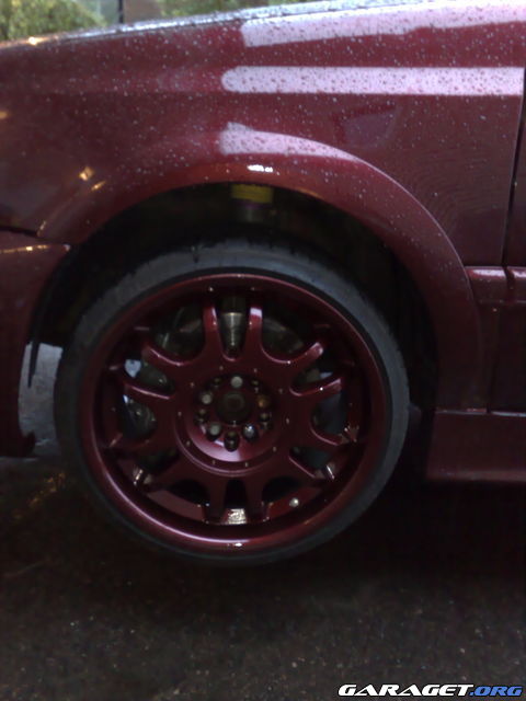

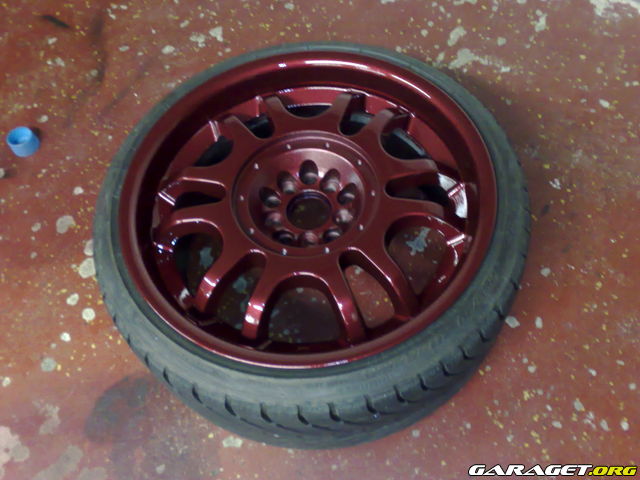

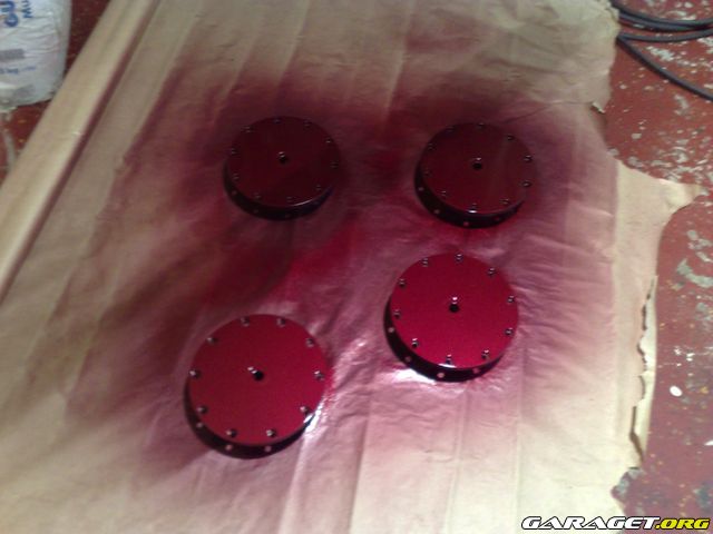

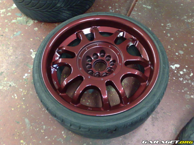

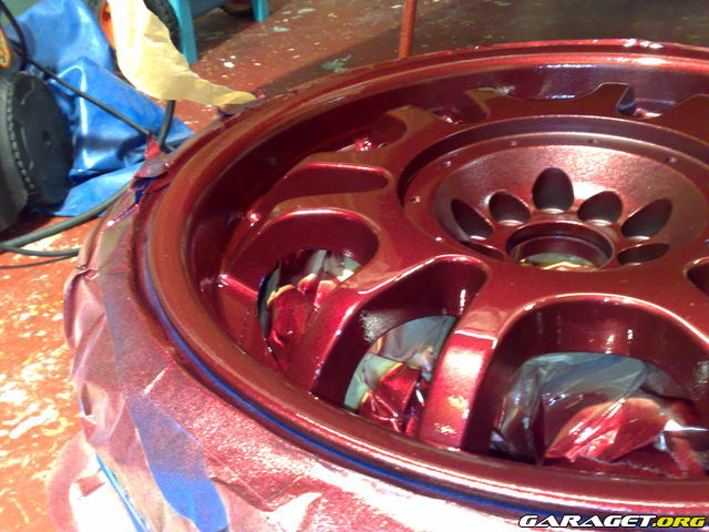

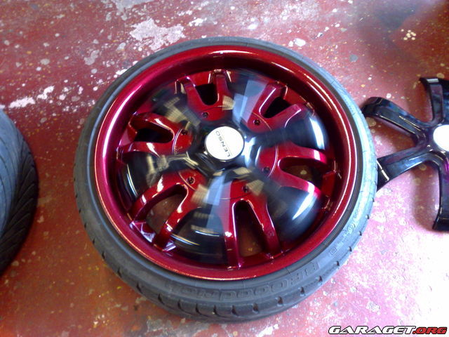

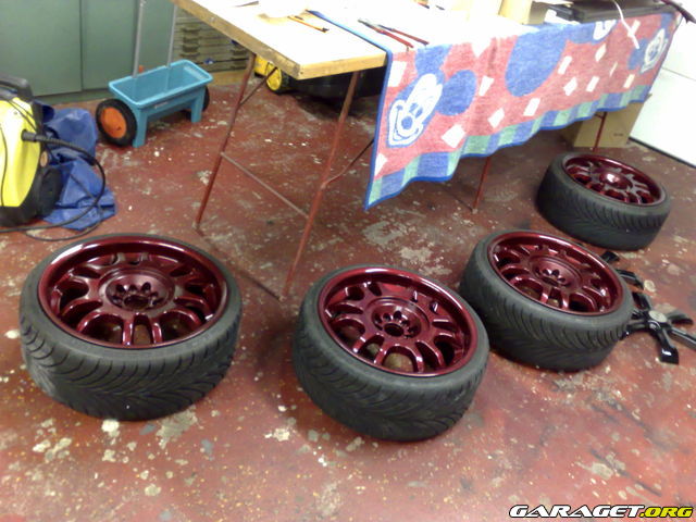

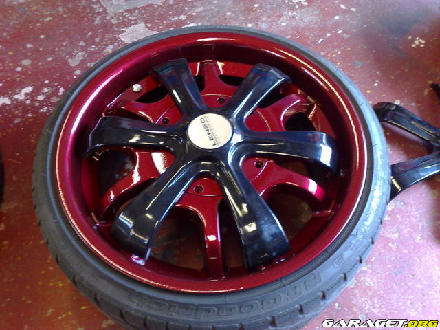

Japp Då vart fälgarna klara för montering och det blev mycket fint!!!!!
http://www.garaget.org/gallery/archive/44901/10237/44901-110987.jpg http://www.garaget.org/gallery/archive/44901/10237/44901-110991.jpg
På med fälgarna!
http://www.garaget.org/gallery/archive/44901/10237/44901-110994.jpg
http://www.garaget.org/gallery/archive/44901/10237/44901-110995.jpg
Sen ska även skärmbreddarn på igen, den lossna när vi satt 5 pers o jag gasa friskt i ett gupp så fick ersätta den.
http://www.garaget.org/gallery/archive/44901/10237/44901-110996.jpg
Hoppas vi ses på EN DAG PÅ STRIPPEN  i Säve imorgon!wink

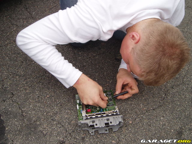

Skee pular databox på asfalten.. Fick du dit chippet??
http://www.garaget.org/gallery/archive/3624/20754/3624-111666.jpg
13,5 på Action Meet!!
http://www.garaget.org/gallery/archive/ … 111666.jpg
Gaaah sicken bild!!!!  jodå fick allt ordnat det,, synd att du kom mitt i stressen där bara.

Såg bilen igår.. och måste först säga att jag tkr bilen är riktigt snygg.. förutom fronten.. den ser hur konstig ut som helst i mitt tycke hmm Väldigt osymetriskt..
Men det är ju bara vad jag tkr

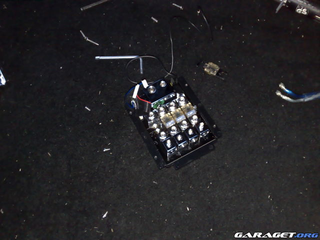

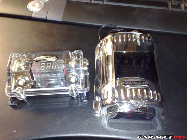

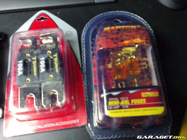

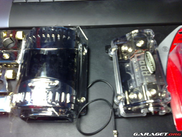

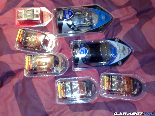

Woohoo PAKET!!!!
http://www.garaget.org/gallery/archive/44901/10237/44901-113811.jpg http://www.garaget.org/gallery/archive/44901/10237/44901-113814.jpg http://www.garaget.org/gallery/archive/44901/10237/44901-113817.jpg

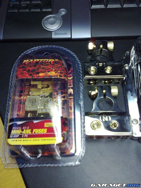

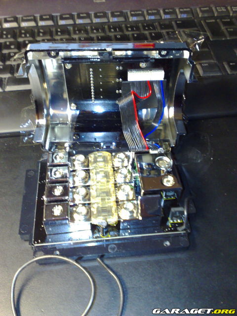

100 Amperes ANl och 150Amini ANL säkringar.
http://www.garaget.org/gallery/archive/44901/10237/44901-113823.jpg

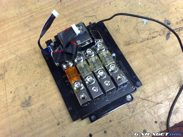

Ett distrubutionsblock samt ett säkringsblock som ska sitta i motorn vid batteriet.
http://www.garaget.org/gallery/archive/44901/10237/44901-113824.jpg
Nya batteripoler.
http://www.garaget.org/gallery/archive/44901/10237/44901-113825.jpg
Fördelningsblocket inuti.
http://www.garaget.org/gallery/archive/44901/10237/44901-113826.jpg

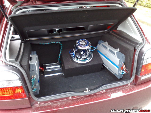

Dags att bygga om lite då smile Jag har bygg litet med tanke på att jag vill ha in bagage med, fallskärmsbagen är stor.
http://www.garaget.org/gallery/archive/44901/10237/44901-113820.jpg
http://www.garaget.org/gallery/archive/44901/10237/44901-113822.jpg
http://www.garaget.org/gallery/archive/44901/10237/44901-113821.jpg

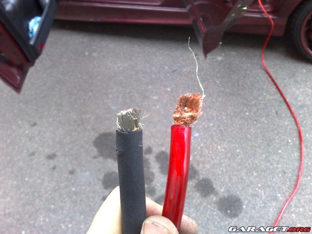

Nu ska jag leta upp varför jag har så dålig spänning i bilen,, vafan har hänt,, har en intern voltmätare i stereon men volten går inte över 12V med bilen igång, har mätt från generatorn till minuspoolen att det är 14.27V, varför spider sig elen så dåligt?
Har en voltmätare i bagaget som säger samma värde som stereon, varför?
nån som har en ide?
www.vr6.nu Forumet för Bilar med VW VR6 motor.
www.Gatbilar.se/Skee <- För info om min bil :)
vRsex
471 Inlägg
13 juli 2007
#439

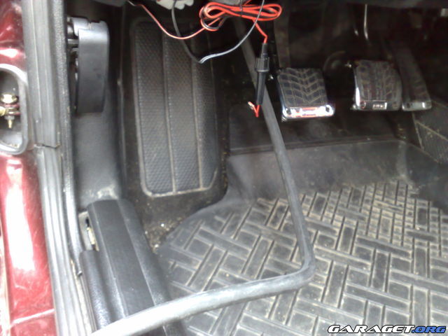

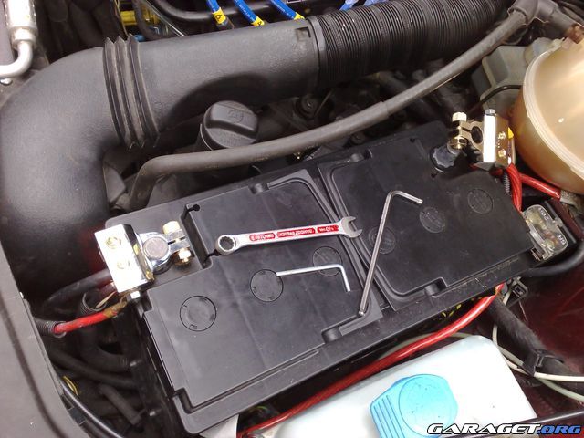

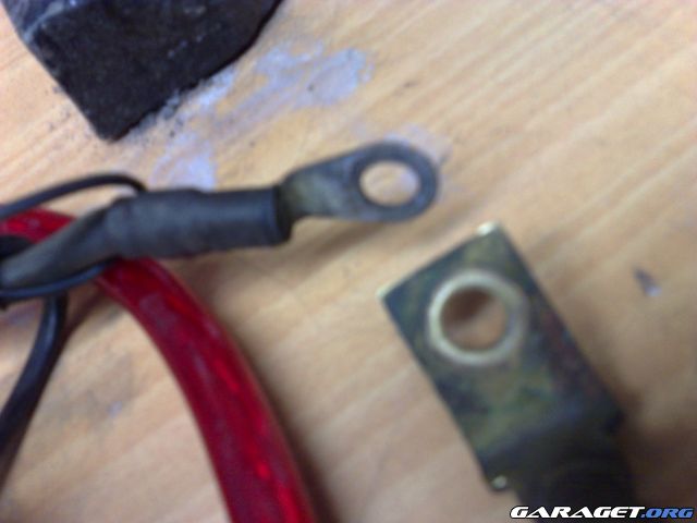

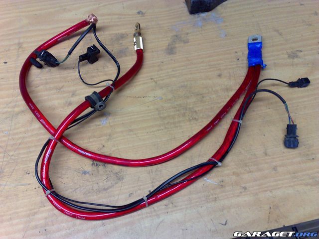

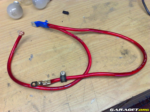

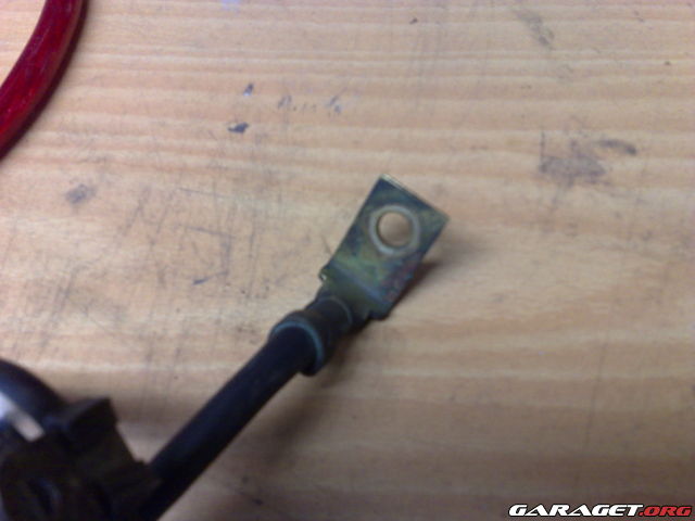

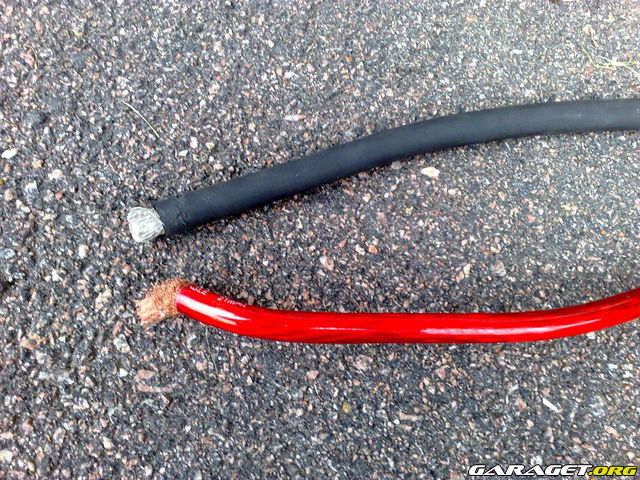

Japp Tur att man har en far som är elektriker som kan lite iaf,,, genom att mäta på generatorn som gav 14,27Volt och sedan sätta andra mätpunkten på +poolen på batteriet upptäckte jag att jag hade 0.7-0.9Volt bortfall mellan generator och batteriets pluspool, så det blev att ta bort  den gamla stela sladden och bygga en egen.
http://www.garaget.org/gallery/archive/44901/10237/44901-114253.jpg http://www.garaget.org/gallery/archive/44901/10237/44901-114254.jpg http://www.garaget.org/gallery/archive/44901/10237/44901-114256.jpg
Lika bra o göra en Kraftigare med smile
http://www.garaget.org/gallery/archive/44901/10237/44901-114255.jpg
Skulle vart svart eltjep.
http://www.garaget.org/gallery/archive/44901/10237/44901-114258.jpg
Kollade på en tabell och enligt den körde jag för tunna sladdar i min stereo, blev att byta ut 21mm2 sladden till 50mm2
http://www.garaget.org/gallery/archive/44901/10237/44901-114245.jpg http://www.garaget.org/gallery/archive/44901/10237/44901-114247.jpg
Passade på att montera dom riktiga batteriskorna med,  mycket bättre än biltemas var dom.
http://www.garaget.org/gallery/archive/44901/10237/44901-114248.jpg

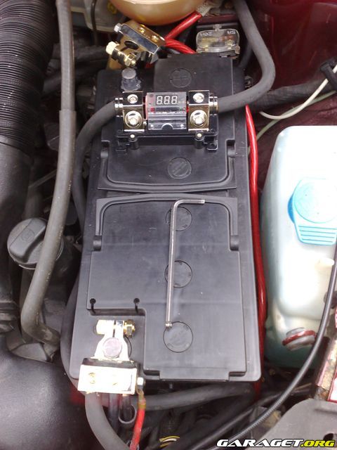

Säkringshållare,  nån som vet ett bättre sätt att ha den?

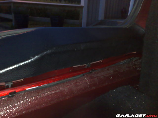

http://www.garaget.org/gallery/archive/44901/10237/44901-114250.jpg
Dra nya sladd,, Golf har mycket fina lister  dra sladdar i smile
http://www.garaget.org/gallery/archive/44901/10237/44901-114249.jpg
