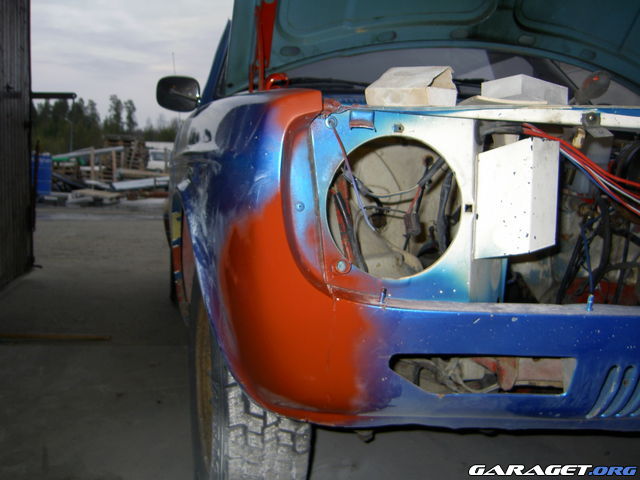

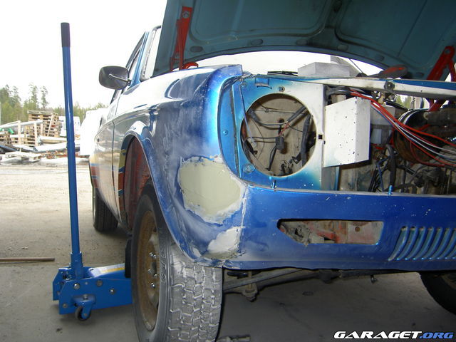

idag har jag svetsat igen höger blinkers, rensat kabel lite överallt och även börjat fixa till motorrummet för lack imorgon!
Färgen i motorrummet är mörkare men den får duga eftersom färgen till själva bilen är så svår att få tag på! mer bilder kommer imorgon!
https://www1.garaget.org/gallery/archive/7378/328491_h472gm.jpg

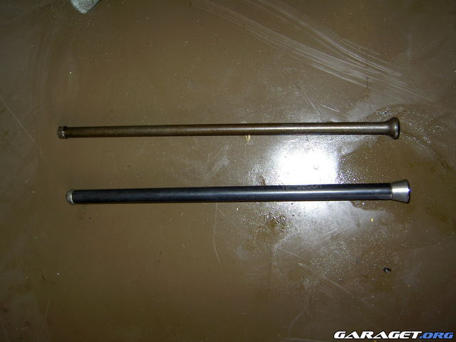

lite skillnad på de nya stötstängerna mot de gamla
https://www1.garaget.org/gallery/archive/7378/328492_bz8lmg.jpg

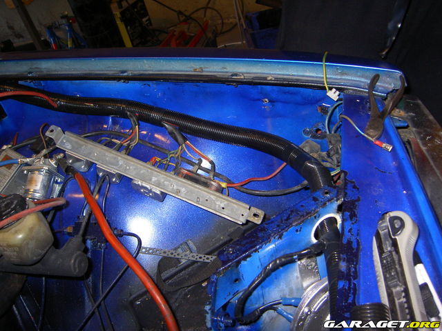

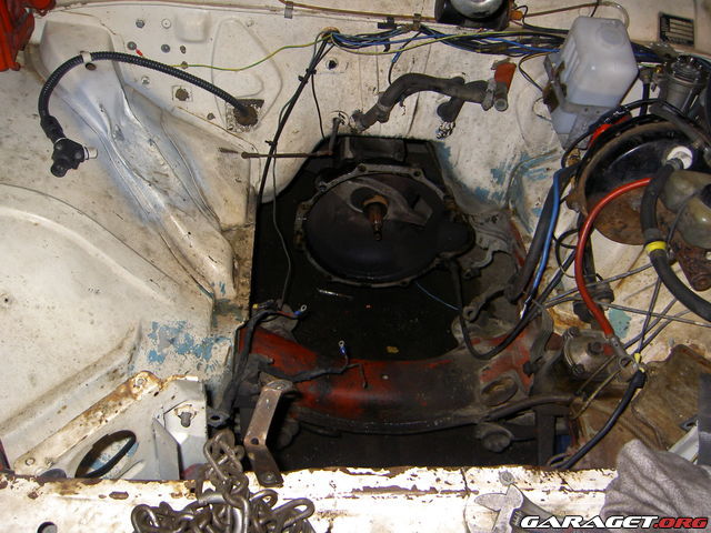

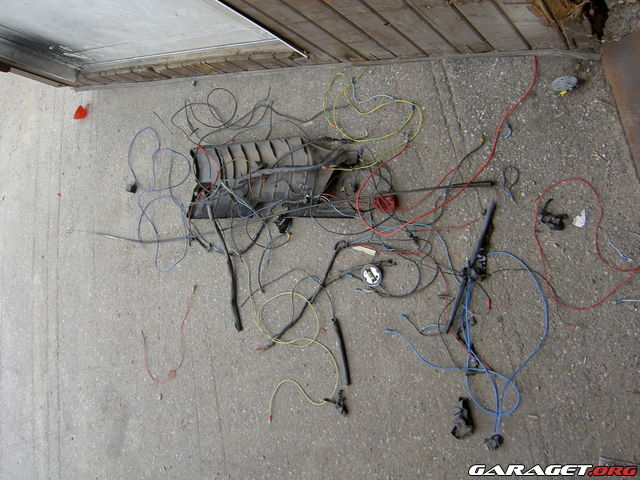

rensat lite onödig kabel!
https://www1.garaget.org/gallery/archive/7378/328493_p9vceg.jpg

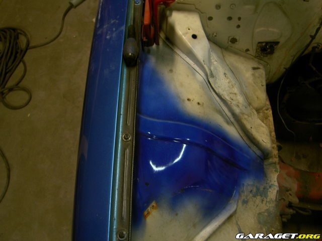

svetsat och börjat spackla igen blinkersen

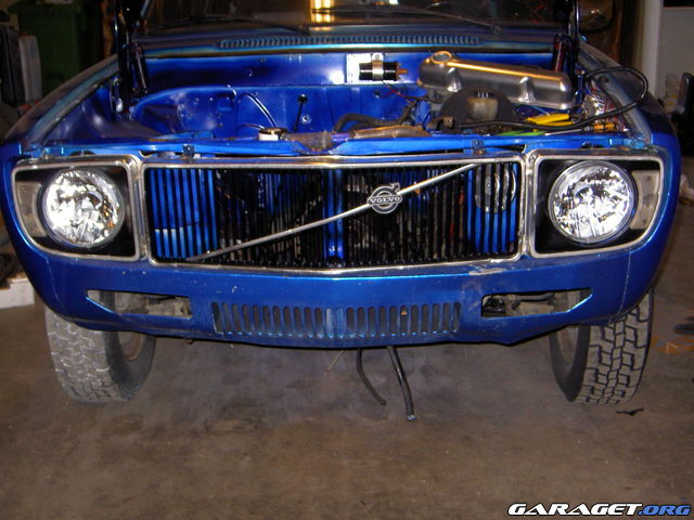

sä här blev det med klarglas och utan bilkers (dålig bild)
https://www1.garaget.org/gallery/archive/7378/328496_elz8q4.jpg

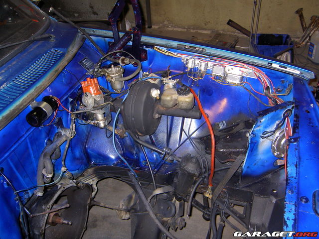

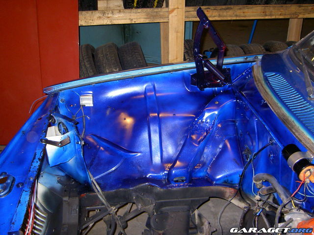

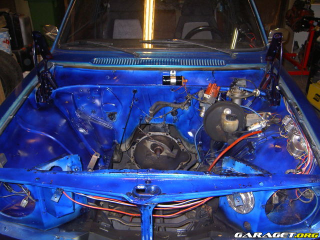

här kommer en bild på motorrummet före/efter dock har färgen täkt lite dåligt och att jag missat på vissa ställen men den får duga!
https://www1.garaget.org/gallery/archive/7378/320370_ovtb7o.jpg
https://www1.garaget.org/gallery/archive/7378/329366_9c7fhn.jpg
https://www1.garaget.org/gallery/archive/7378/329368_r8gi72.jpg
https://www1.garaget.org/gallery/archive/7378/329371_twxzqa.jpg

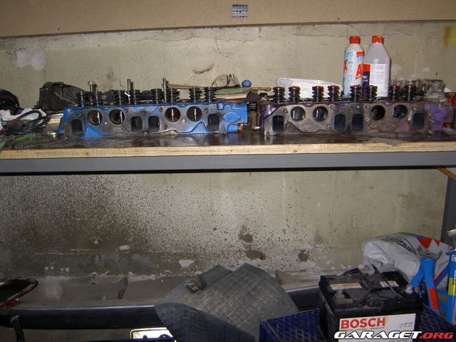

ÄNTLIGEN har jag fått min nya topp. lite info om den 46mm insugs ventiler, 38.5mm avgas ventiler
dubbla ventilfjädrar planad 3mm+ och rejält portad
syns dåligt på bild men nya insugs hålen har ca 3mm större diameter samma med avgas! förhoppnings vis kommer den att bli lite vassare med denna topp!
självklart ska både blocket och toppen lackas rött!
https://www1.garaget.org/gallery/archive/7378/332839_r97dm1.jpg
gamla toppen till höger nya till vänster

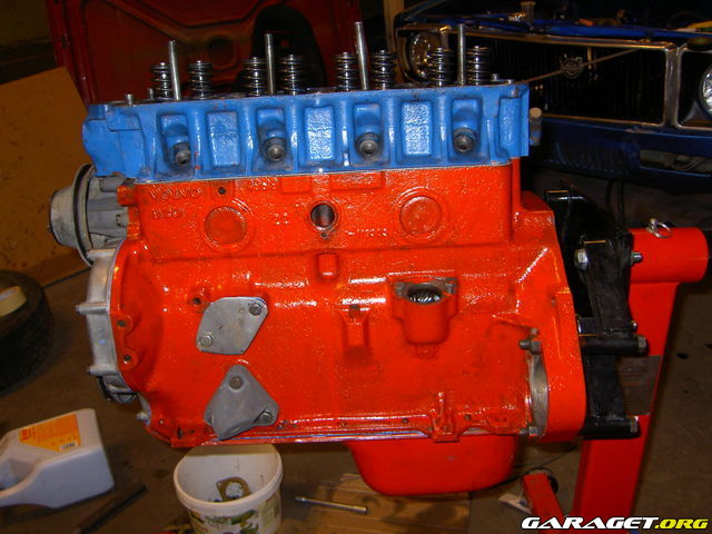

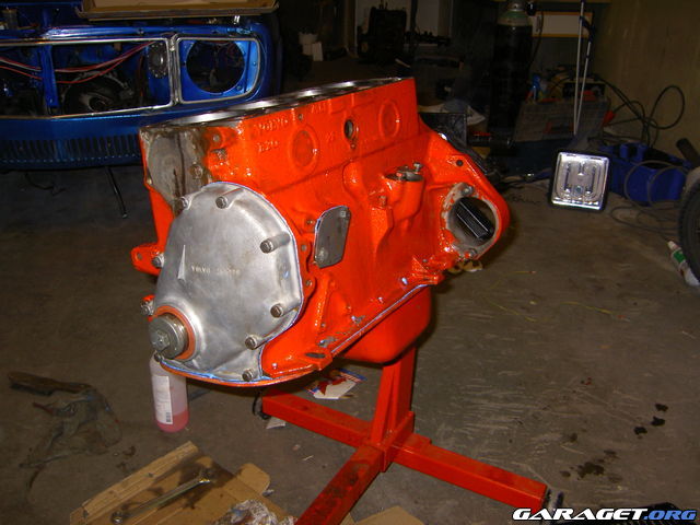

igår viktades sakar och kolvar in blev riktigt nöjd, skiljer endast 1.4gram mellan lättaste och tyngsta kolv + stake inkl kolvbult och knaster. satte även dit de nya lagren, veven och kolvarna i blocket, idag har blocket fått lite färg ska snart lägga på ett lager till

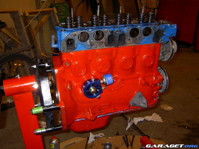

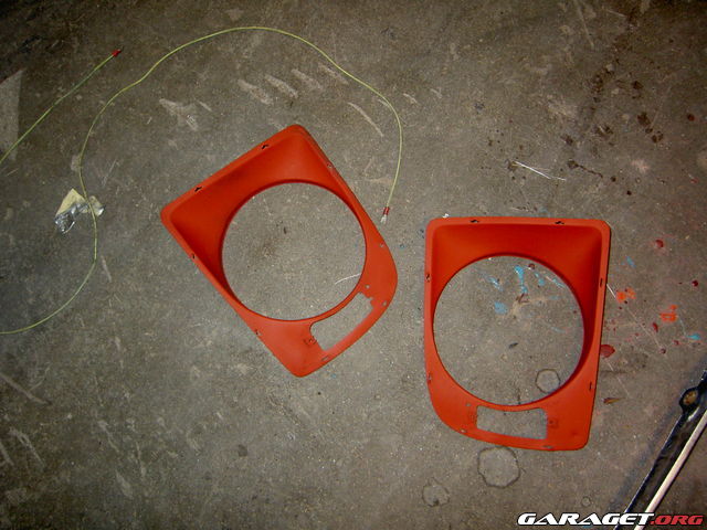

Ikväll har kam, kamdrev, vevaxeldrev, frontkåpa, bakkåpa, oljetråg hamnat på plats även oljetrycksgivare, oljetempgivare mm.

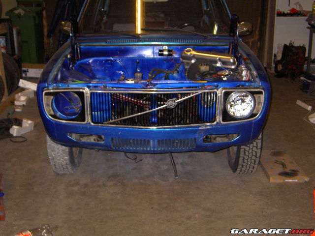

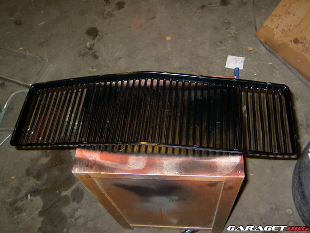

fixade också fram en grill som plockades isär och lackades. Började även att plocka ihop fronten på kärran! dock kunde jag inte montera ena sidan pga att en fjäder till lyktan är trasig, de får vänta tills imorgon!

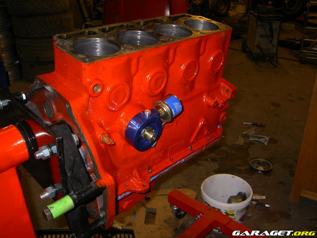

borrade b20 blocket
https://www1.garaget.org/gallery/archive/7378/338169_4phlvo.jpg

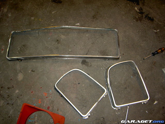

lite grill delar!
https://www1.garaget.org/gallery/archive/7378/338174_391i7n.jpg
mer grill delar
https://www1.garaget.org/gallery/archive/7378/338175_6a451d.jpg
ännu mera grill prylar!
https://www1.garaget.org/gallery/archive/7378/338172_mbd3g8.jpg

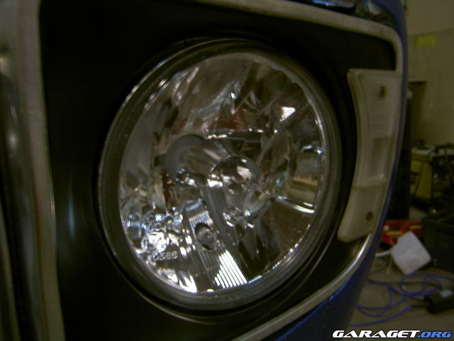

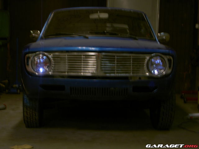

klarglas på en 14
https://www1.garaget.org/gallery/archive/7378/338173_b72lff.jpg
halv klart
Senast redigerat av Kirre (8 maj 2008)

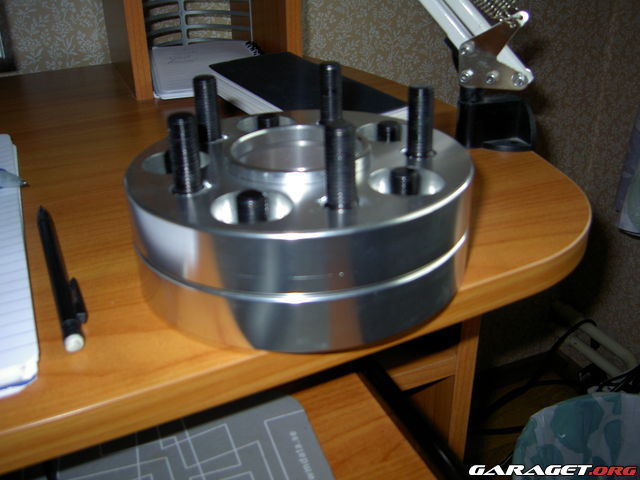

fick mina 25mm spacers idag, montera dem + mina 6mm spacers blev riktigt nice!
https://www1.garaget.org/gallery/archive/7378/344416_hisv20.jpg
25mm spacer
https://www1.garaget.org/gallery/archive/7378/344417_mluzew.jpg
endast en 6mm spacer
https://www1.garaget.org/gallery/archive/7378/344420_5l7de9.jpg
25mm + 6mm spacer blev riktigt nice!

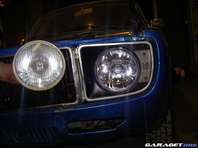

blev grymt snyggt med klarglas
"det är ju inte lätt att förklara för någon som inte begriper"
8 156 Inlägg
13 maj 2008
#178
Det blev ju hur snyggt som helst med klarglasen. Var fick du tag i dom?
Är det VW Golf-modellen?
tackar
tackar, köpte dem på realcar de är till golf 1 och som synes får man modda lite för att få dit dem

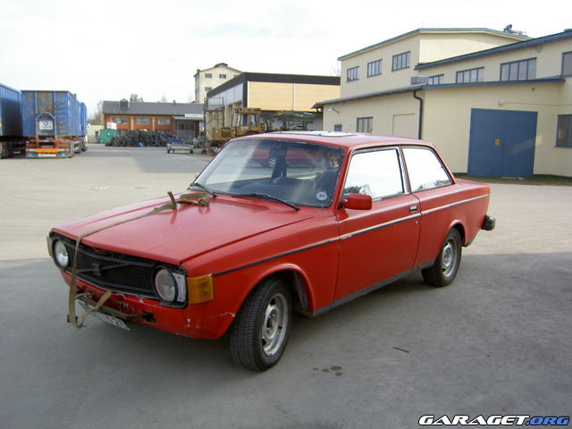

hehe, köpte mej en 74a idag som ja ska ta lite reservdelar av som kan va bra o ha
https://www1.garaget.org/gallery/archive/7378/346845_bcd023.jpg
reservdels biln
https://www1.garaget.org/gallery/archive/7378/346847_3vc2xo.jpg
reservdels biln
