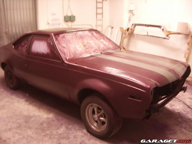

Jo, det blev bra, fick en del rin i klarlacken, men det är bara att våtslipa.

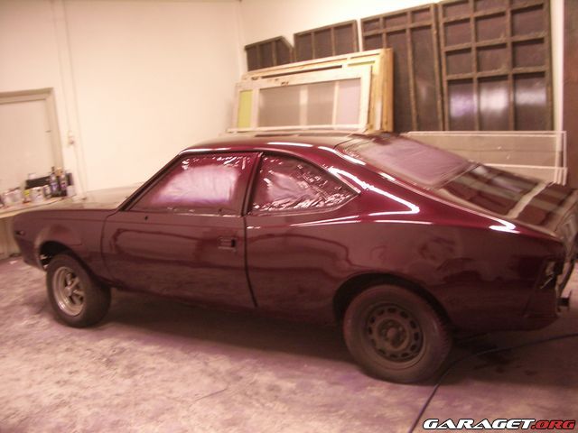

En liten teaser kanjag ju iallfall bjuda på
http://www.garaget.org/gallery/archive/18761/242736_7y3jvi.jpg
En liten teaser

Trozzo skrev:
kimpan_90 skrev:
Trozzo skrev:
Vet ej, om inget av intresse infinner sig så blir det att köra med orginal 6:an så länge.
Kan säga att bilen är stripad, lackad och klarlackad, bilder kommer komma upp senare.
Ska kolla färdigt på Hellboy först
Låter förfärligt bra big_smile
Gick det bra då? smile
Vill se bilder nu tongue
Mvh Kimpa
En liten teaser
Okej,  japp bara att våtslipa smile
Men åh, jag som ska lägga mig nu sad men får kika in bilderna i morrn då tongue
Go natt!
mvh kimpa

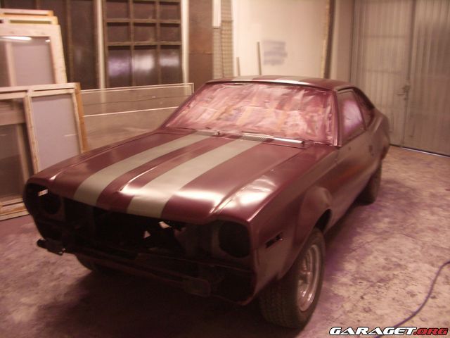

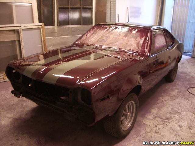

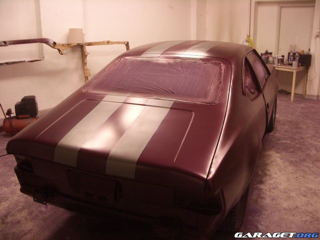

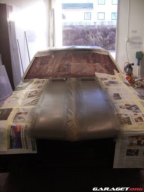

Så ja, då var det dax, för lite bilder från helgen.

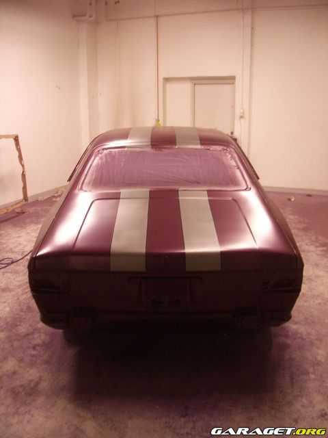

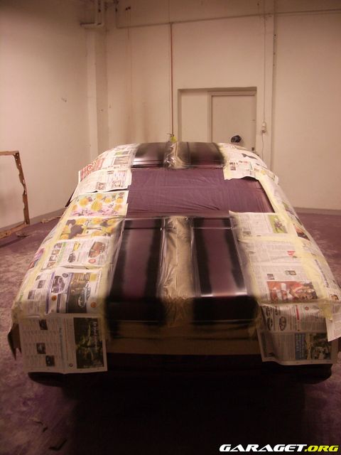

Började med att att maskera upp stripsen. sen målades kanterna med svart metallic
http://www.garaget.org/gallery/archive/18761/242821_ewte35.jpg
http://www.garaget.org/gallery/archive/18761/242823_pxflt4.jpg

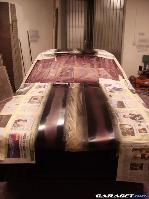

Sen maskerade jag en cirka 5mm remsa av det svart och la på den antracit-grå färgen på resten
http://www.garaget.org/gallery/archive/18761/242826_l1on5n.jpg
http://www.garaget.org/gallery/archive/18761/242827_q5116f.jpg
Sen så tog jag bort all maskering utan den som låg över det svarta och maskerade över det grå, sen la jag ett lager med färg på resten av bilen, sen togs all maskering bort. Kan säga att det var bättre än julafton, en förhandsvisning på det färdiga resultatet.
http://www.garaget.org/gallery/archive/18761/242828_i7t2sh.jpg
http://www.garaget.org/gallery/archive/18761/242829_nldkgf.jpg
http://www.garaget.org/gallery/archive/18761/242830_simiyl.jpg
http://www.garaget.org/gallery/archive/18761/242831_meda03.jpg
http://www.garaget.org/gallery/archive/18761/242832_2a45bt.jpg
http://www.garaget.org/gallery/archive/18761/242833_9ee1q6.jpg

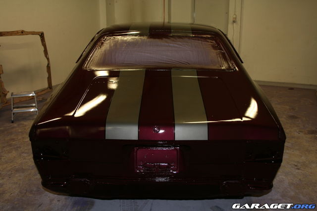

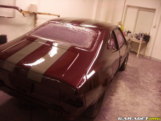

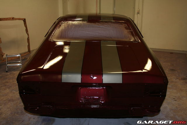

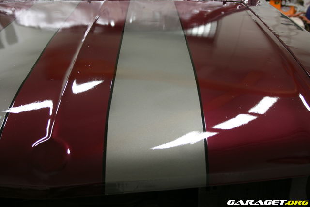

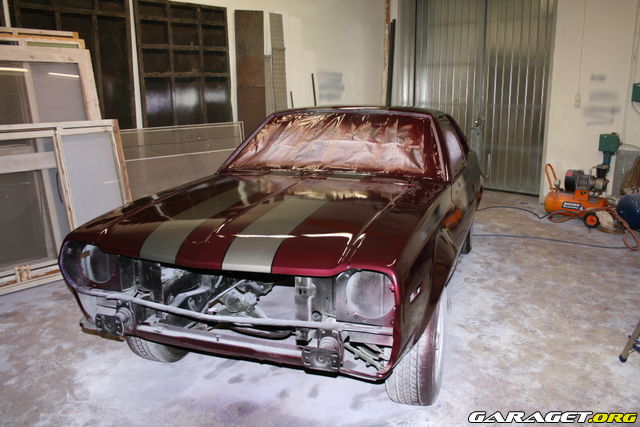

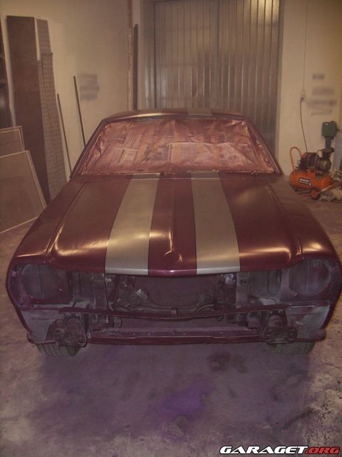

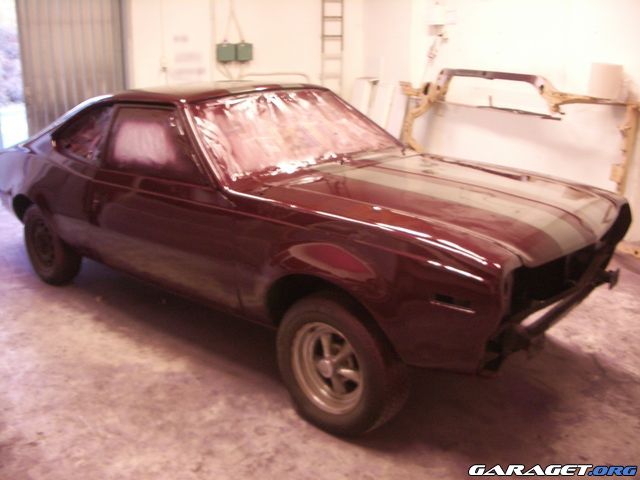

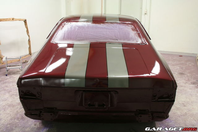

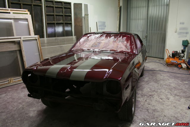

Kan bara säga att jag är kanon nöjd med stipsen, efter detta så var det dax för klarlacken då

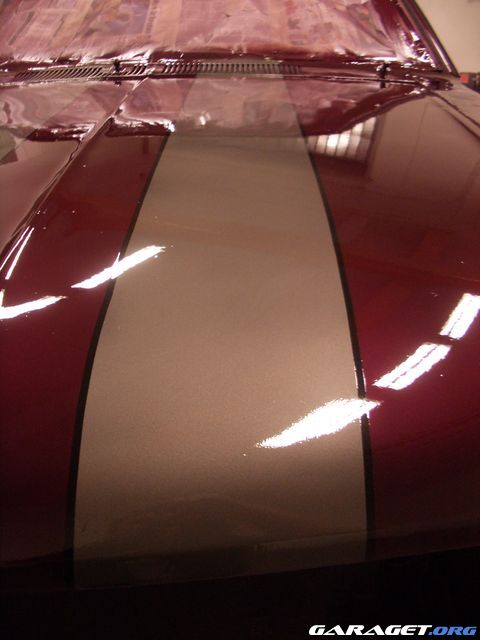

Blev totalt 3 lager klarlack men fick tyvärr rinnigar i det tredje lagret så jag valde att avbryta där och låta den härda, sen så ska alla rinningar våtslipas sen kommer det komma på 1-2 lager klarlack till, beror på hur långt det räcker, men men här är iallafall billen som den står just nu.
http://www.garaget.org/gallery/archive/18761/242836_yc7ek7.jpg
http://www.garaget.org/gallery/archive/18761/242837_4qahym.jpg
http://www.garaget.org/gallery/archive/18761/242838_1x0ezk.jpg
http://www.garaget.org/gallery/archive/18761/242839_aguncf.jpg
http://www.garaget.org/gallery/archive/18761/242840_t4gha9.jpg
http://www.garaget.org/gallery/archive/18761/242841_6dmfe7.jpg
http://www.garaget.org/gallery/archive/18761/242842_tlf9w4.jpg
http://www.garaget.org/gallery/archive/18761/242843_q7owyd.jpg

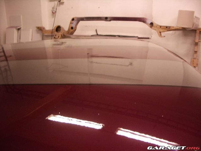

Så är alls läget nu, kan inte säga annat än att jag är nöjd med resultatet, har ingen lackbox eller fina lackutrustning, utan står i ett dåligt ventilerat rum med en lackspruta från verktygsboden och ett hemmabygge till kompressor. Sen vet jag att det finns brister i både underarbetet och lack. Men detta ska inte bli en showbil (Iallafall inte nu, får väll se vad som händer i framtiden) utan en bil som ska glidas runt i både på stan och till diverse träffar.
Nu får ni gärna kommentera, jag ska lägga mig och sova, trött som bara den har vart i garaget från 9:00 till 21:30 utan att äta eller sova.
