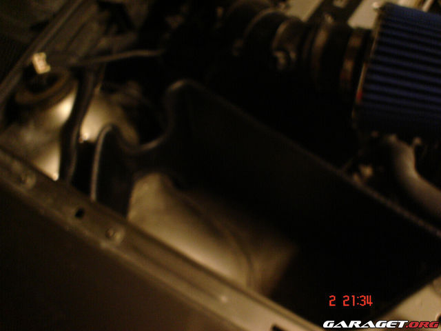

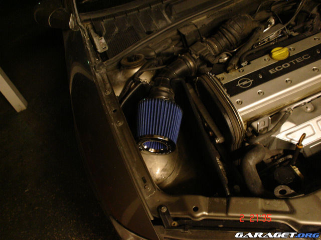

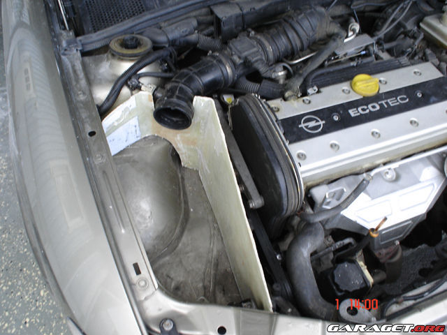

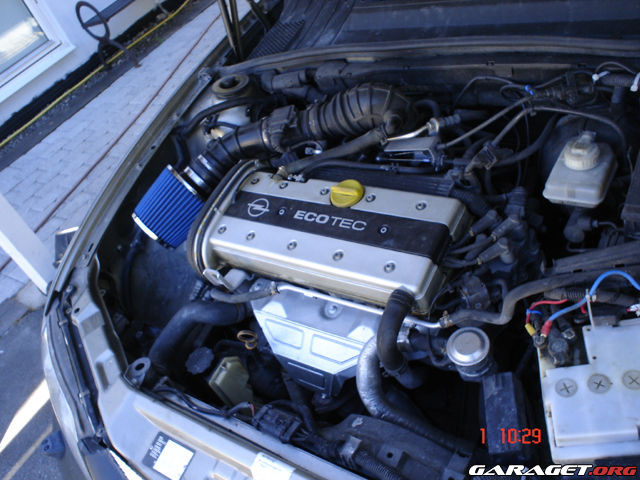

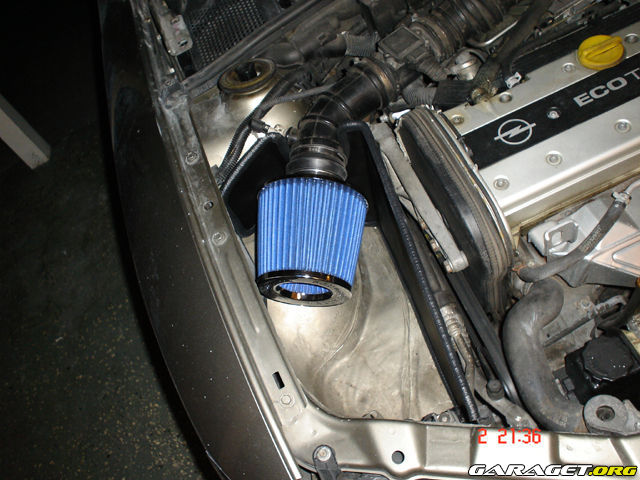

idag monterade jag lite filter samt byggde en skiljevägg.

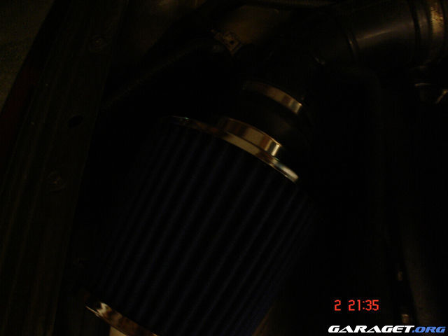

började med att testa hurvida filtret passade med nya silikon adaptern.
http://www.garaget.org/gallery/archive/46819/22781/46819-125354.jpg
http://www.garaget.org/gallery/archive/46819/22781/46819-125355.jpg
gillar att de e mkt space framför då det är dit mina slangar kommer gå från scoopet..

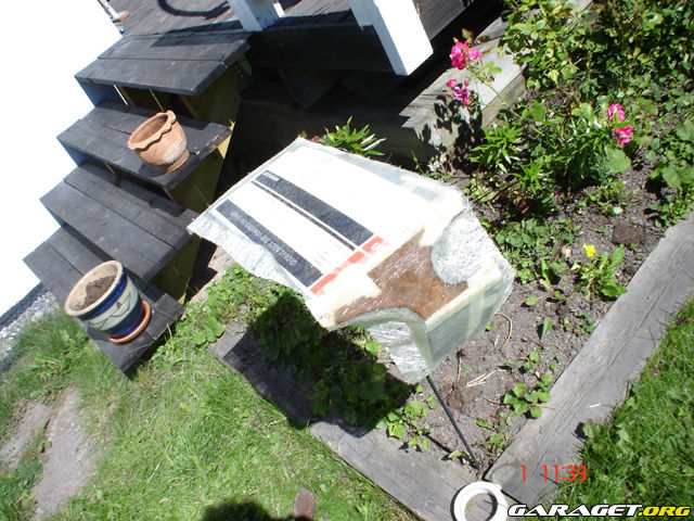

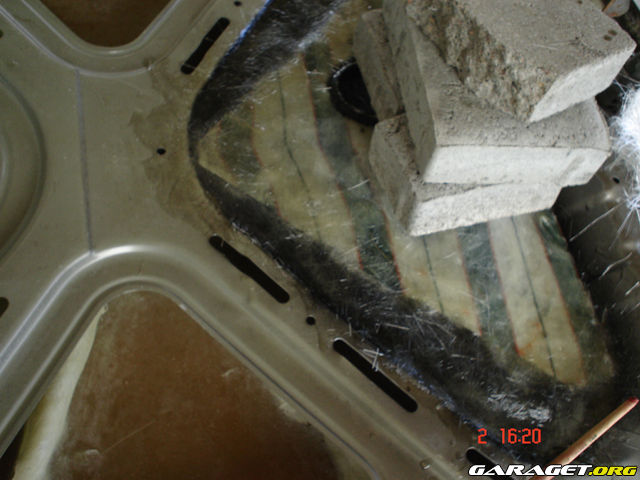

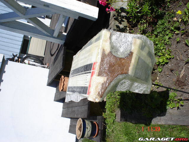

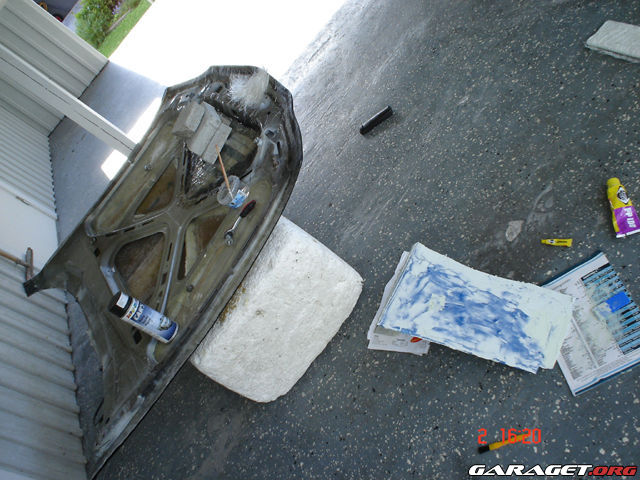

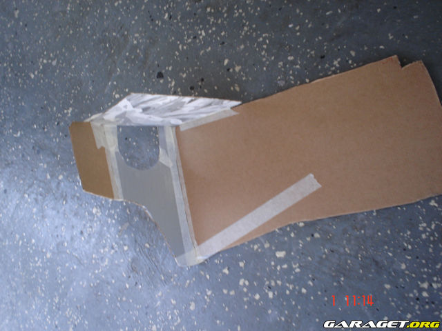

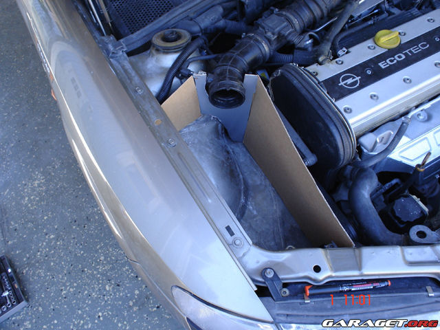

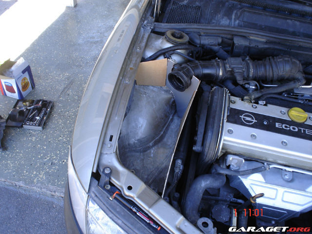

gjorde sen en mall i papp:
http://www.garaget.org/gallery/archive/46819/22781/46819-125356.jpg
http://www.garaget.org/gallery/archive/46819/22781/46819-125359.jpg
tejpade sen ihop mallen å la till en bit för att det skulle bli rätt vinklar
http://www.garaget.org/gallery/archive/46819/22781/46819-125361.jpg

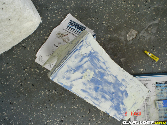

Första lagret:
http://www.garaget.org/gallery/archive/46819/22781/46819-125362.jpg
andra:
http://www.garaget.org/gallery/archive/46819/22781/46819-125363.jpg

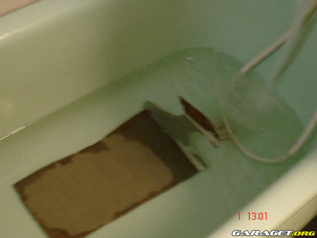

efter att det tredje lagret hade torkat insåg jag att pappen inte ville lossna.
Så den fick ta ett bad för att det skulle lösas upp.
http://www.garaget.org/gallery/archive/46819/22781/46819-125365.jpg
Klart! la på lite spackel men hade inte tillräckligt så de blir nått att fixxa imorron.
http://www.garaget.org/gallery/archive/46819/22781/46819-125366.jpg
Tror faktiskt ja kommer hinna göra klart allt som har me huv och filter att göra imorron big_smile
najs!
btw motorn låter råare med filtret wink

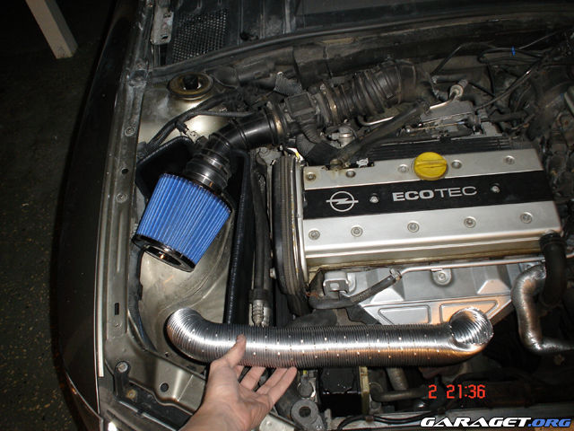

ett tips är att dra en flexslang från fronten till luftfiter "burken" så att den matas med kall frisk luft hela tiden.
1 010 Inlägg
3 augusti 2007
#124
hehe one step ahead of u wink

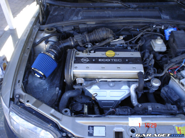

dagens rapport! (sista för huv/filter/filterbox) big_smile
tog många bilder... enjoy! cool

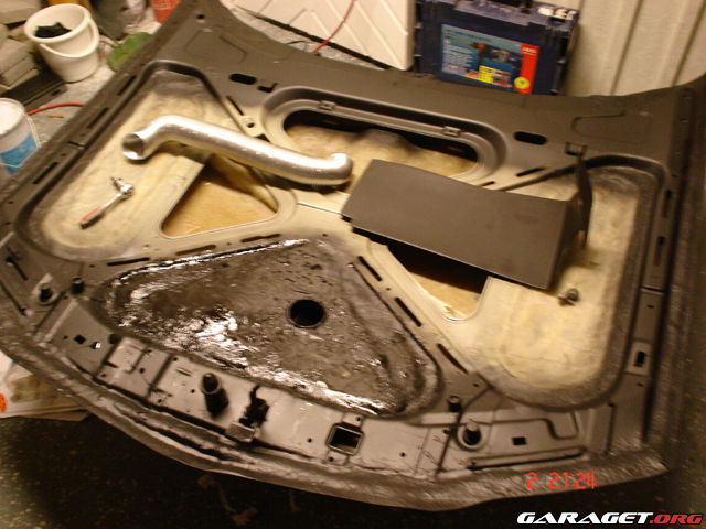

Började dagen med att spackla filterväggen samt plasta fast "golvet" efter scoopen.
http://www.garaget.org/gallery/archive/46819/20277/46819-126007.jpg
http://www.garaget.org/gallery/archive/46819/20277/46819-126008.jpg

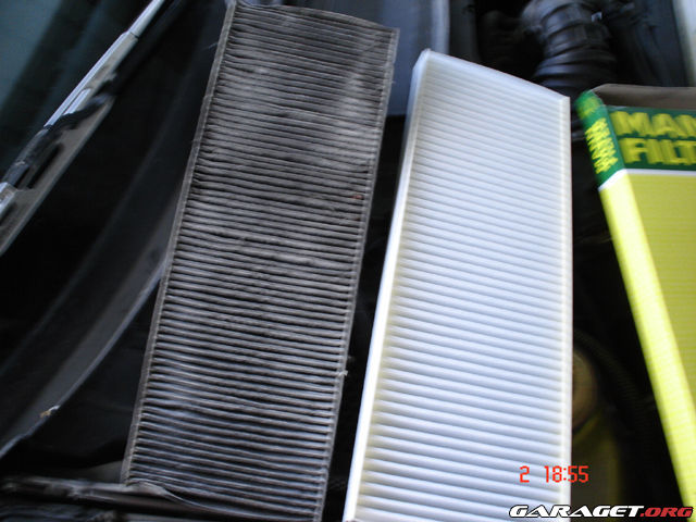

Passade på att byta kupefilter.. eftersom tidigare ägaren var mkt slarvig, + att jag har sopat bort totalt säkert 1 cm slipdam över hela bilen efter bygget. Det förklara skillnaden: tongue

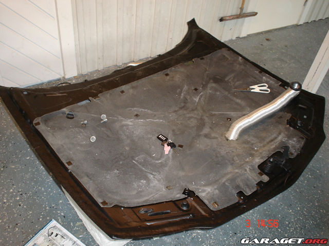

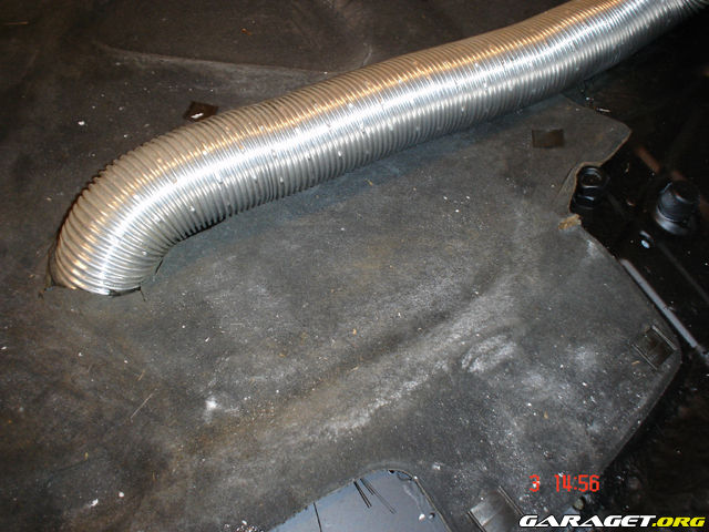

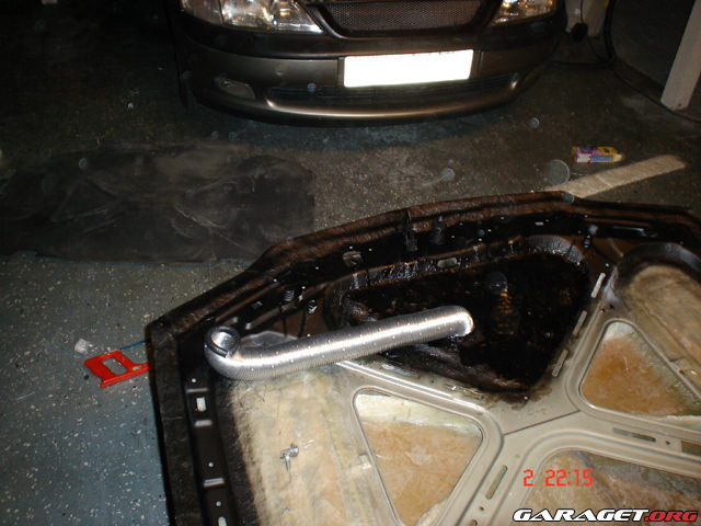

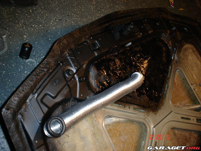

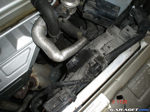

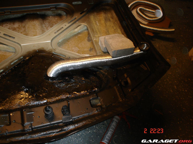

tanken är att aluslangen ska leda luft från scoopen in i boxen.
http://www.garaget.org/gallery/archive/46819/20277/46819-126016.jpg

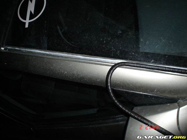

För ett tag sen lagade jag mina a-stolpar som hade lite rost. Dessutom hade orginallisterna rostat sönder. Sånna kostar hos opel säkert 800 kr... och jag hade lite list över.
Passade perfekt! big_smile
http://www.garaget.org/gallery/archive/46819/20277/46819-126017.jpg
mkt bättre om man jämför utan och med.
http://www.garaget.org/gallery/archive/46819/20277/46819-126018.jpg
Räckte även till översidan av grillen! big_smile ser mkt cleanare ut.
http://www.garaget.org/gallery/archive/46819/20277/46819-126019.jpg

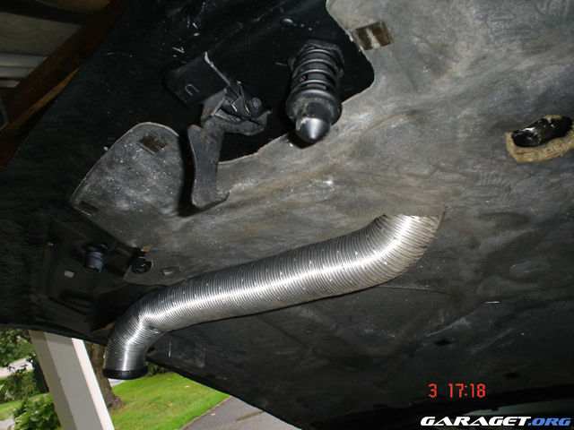

Röret på plats. Listen räckte även så den fick lite...sen hade jag bara 7 cm list kvar. big_smile
http://www.garaget.org/gallery/archive/46819/20277/46819-126020.jpg
http://www.garaget.org/gallery/archive/46819/20277/46819-126021.jpg
Limmade fast röret med en hel del polyester.
http://www.garaget.org/gallery/archive/46819/20277/46819-126022.jpg
End of today. De enda som fattas är att klicka fast orginal brandmattan. inga svårigheter.

Btw nån som vet om besiktningen kommer klaga på filterväggen?
är ju i glasfiber...är det brandfarligt? bör jag köpa nån värmematta och sätta emellan?
Ska chilla ett par dagar nu me byggandet..hållt på i snart 6 veckor i sträck tongue
men kommentarer vill ja ändå ha! big_smile

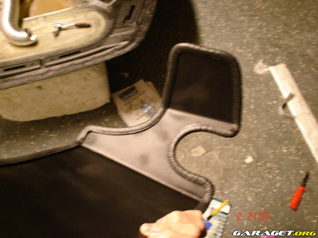

satt på orginalbrandmattan.
väntar på att en polare ska komma så ja kan få på huven på bilen..så ja kan lika gärna lägga upp lite bilder..
http://www.garaget.org/gallery/archive/46819/20277/46819-126202.jpg
http://www.garaget.org/gallery/archive/46819/20277/46819-126203.jpg
lite skitig men den damsuger ja sen wink

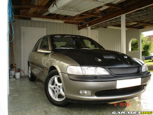

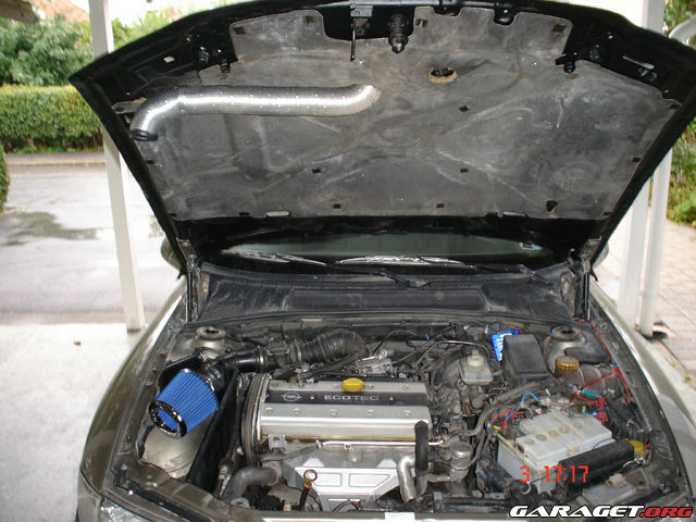

huven är på och helt klar!
såhär blev de:
http://www.garaget.org/gallery/archive/46819/20277/46819-126276.jpg
mattan uppskuren där dropphålet är.
http://www.garaget.org/gallery/archive/46819/20277/46819-126278.jpg
röret sitter perfekt och inget behöver ändras! gick emot lite på filterväggen så de blev en 0,5 cm buckla men de struntar jag i.

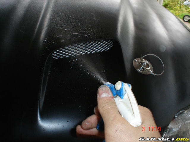

För att sedan testa hurvida regnvatten åker sprutade jag in massa vatten:
http://www.garaget.org/gallery/archive/46819/20277/46819-126279.jpg
och det landade på fläkten och inga delar som kan rosta. perfekt!
http://www.garaget.org/gallery/archive/46819/20277/46819-126280.jpg
http://www.garaget.org/gallery/archive/46819/20277/46819-126281.jpg
japp nu va den huven helt klar!
måste avslutningsvis säga att jag inte ångrar detta för en sekund även om det blev dubbelt så dyrt än mot vad jag hade planerat... tongue

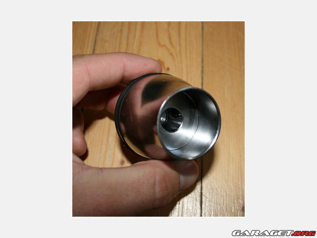

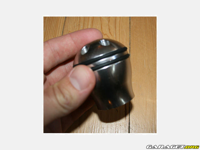

har köpt en växelspaksknopp, säljaren skickade den idag big_smile
hans bilder på den:
http://www.garaget.org/gallery/archive/46819/128855_qrbuss.jpg
http://www.garaget.org/gallery/archive/46819/128858_vwtdy7.jpg
ska tydligen passa min som har backspärr.
har fått tag på ett par svetsare iaf.. så bygget avgassystemet kommer snart bli av.
btw nån som vet om bilprovningen godkänner ett avgassystem där bara ändröret rostat av..och resten funkar fin fint?

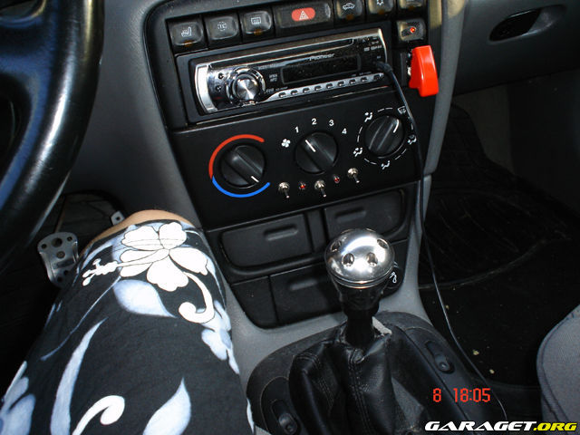

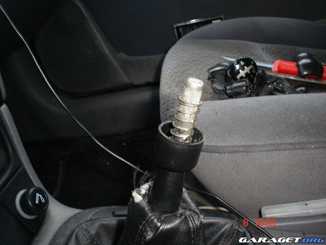

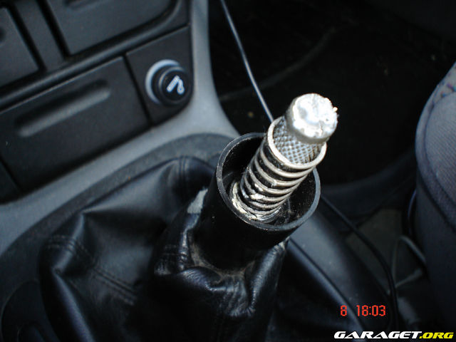

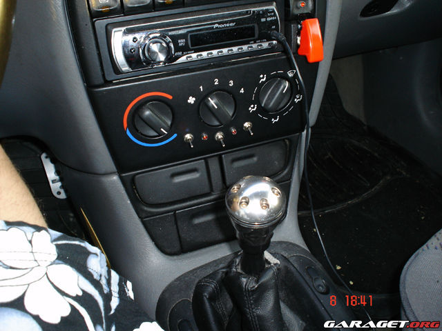

Knoppen är monterad! funkar assbra...ska bara köpa ny damask eller va de heter.
http://www.garaget.org/gallery/archive/46819/130331_khuus9.jpg
http://www.garaget.org/gallery/archive/46819/130332_0ghj1n.jpg
ett stycke växelspaksknopp tongue
http://www.garaget.org/gallery/archive/46819/130333_pny2tj.jpg
http://www.garaget.org/gallery/archive/46819/130334_ht5666.jpg
monterad! sen skruvade jag på de små skruvarna på översidan...så såg det ut såhär:
http://www.garaget.org/gallery/archive/46819/130335_m2s7s5.jpg
Måste som sagt fixxa nytt läder....

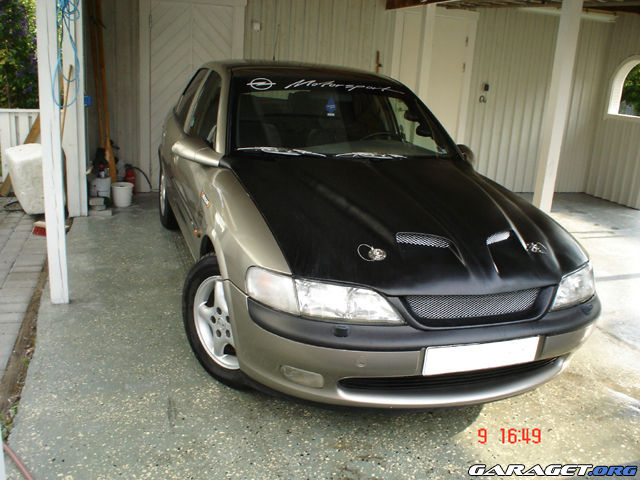

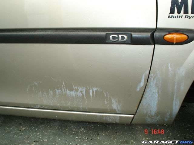

Och nu till de dåliga nyheterna...tvättade bilen inför helgens träffar...blev ren men den mattsvarta färgen ville inte bli kompis med vax...så det blev små fläckar... dock inte rädd över dessa då de säkert kommer gå bort vid nästa tvätt
http://www.garaget.org/gallery/archive/46819/130338_vqx55l.jpg
http://www.garaget.org/gallery/archive/46819/130337_tmqeim.jpg
Men under tvättningen (med schampo) uppenbarade det sig fläckar :S
tror att de kommer från massa slipdam som blivit blött när jag jobbade på huven...men vet som sagt inte säkert...verkar dock som om dessa har satt sig ganska bra...tvättade som en galning och vaxade...försvann ändå inte... ser ut såhär:
http://www.garaget.org/gallery/archive/46819/130336_z1wd0n.jpg
sad
Någon som har någon bra ide hur detta ska lösas?
ska gå på igen med nått start fettlösande medel...kan det fungera??

#138
Blev snyggt med nya knoppen! Konstigt att de blev så i lacken, va kan de vara? Prova med avfettning å en svamp och sen efter de lackrens... Om inte de fungerar så vet jag Faktiskt inte.
1 256 Inlägg
10 augusti 2007
#139
Prova att rubba, Det borde gå.. Men ta det försiktigt!
Har du polermaskin?
Bilvårdstönt.
1 109 Inlägg
10 augusti 2007
#140
Varför vaxade du bilen INNAN du fått bort alla fläckar?
Tvätta ordentligt med riktigt bra avfettning så ska du se att det går bort, men du har ju inte gjort det enklare genom att lägga på vax först...
Bygger rolig bil. :)
