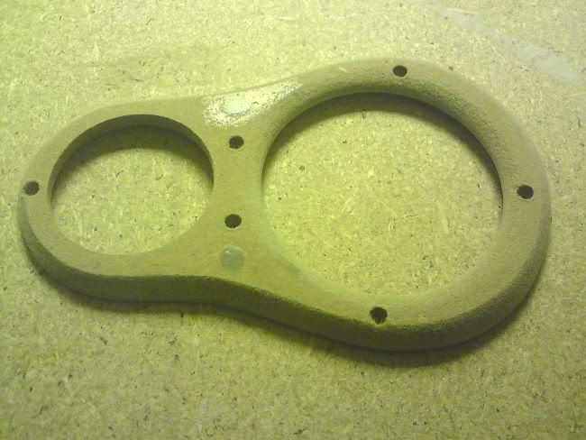

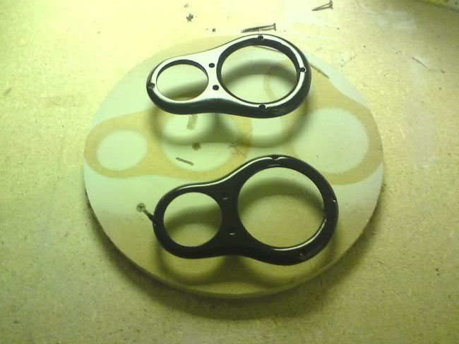

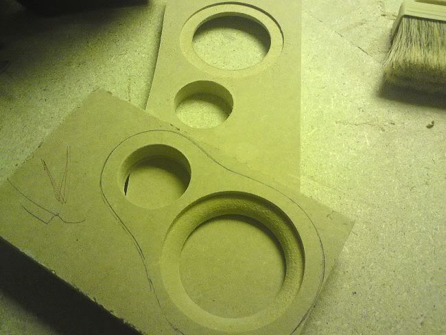

Nu har vi jobbat vidare lite på inredningen. Det var en hel del jobb med bafflarna, men nu börjar de bli klara smile
Parallellt med dessa har vi byggt nya bafflar till midbasarna, gjort om A-stolparna och förberett monteringen av förstärkarna. Bilder på det kommer nästa gång.
http://i164.photobucket.com/albums/u14/Katamanjaru/650DSC00270.jpg
Tillverkat i MDF. Vi har fräst in högtalarna på baksidan, så de pressas fast från båda håll.
http://i164.photobucket.com/albums/u14/Katamanjaru/650DSC00271.jpg
Infräsningar på framsidan i samma vinkel som högtalaren, för att inte störa ljudet.
http://i164.photobucket.com/albums/u14/Katamanjaru/650DSC00273.jpg
Efter en hel del bearbetning. Tjockleken halverad och klart för ytbehandling,
http://i164.photobucket.com/albums/u14/Katamanjaru/650DSC00280.jpg
Några lager grundfärg och sedan ett par lager färg innan slutbehandling med epoxy.

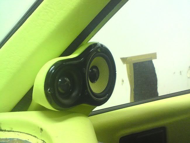

Vänster baffel klädd och provmonterad.
http://i164.photobucket.com/albums/u14/Katamanjaru/650DSC00278.jpg
Höger sida.
http://i164.photobucket.com/albums/u14/Katamanjaru/650DSC00277.jpg
Samma med dörren öppen.
Imorgon ska vi montera ihop framsystemet och dra kablage.

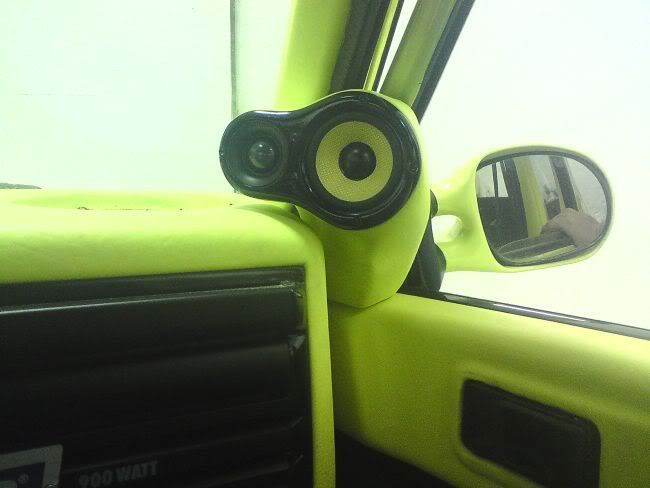

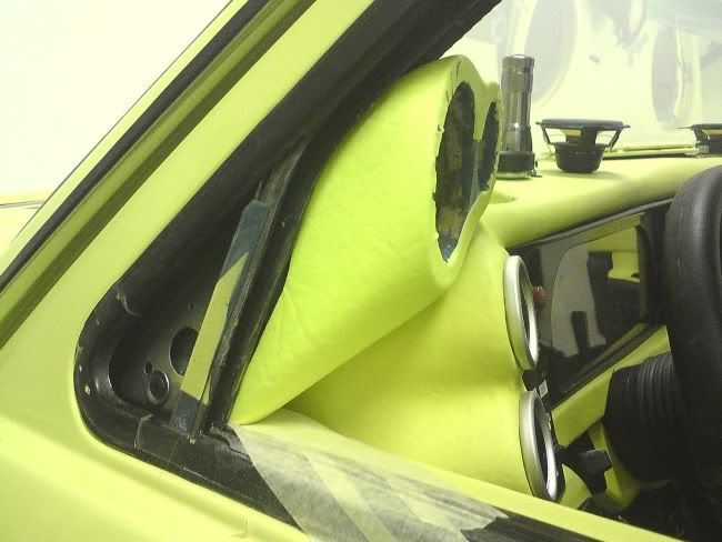

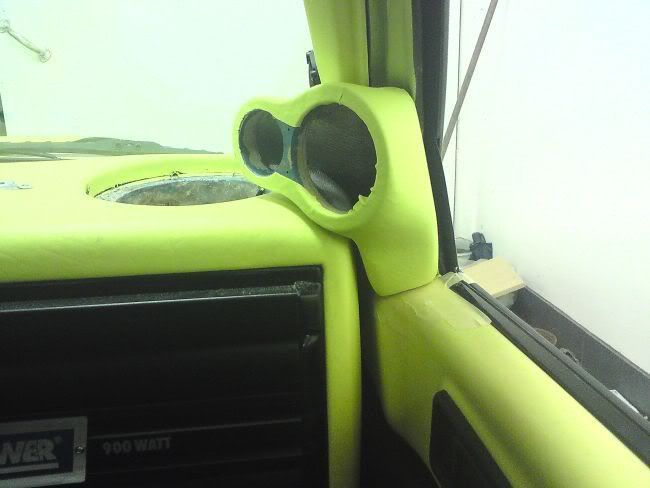

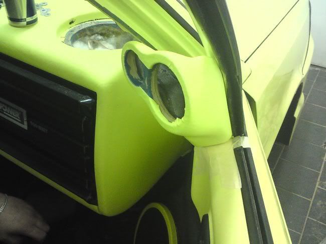

Nu har vi börjat plocka ihop bilen igen, efter en veckas rivning och kaos.
Det mesta som hänt är osynligt, dvs kablar, fästen och bearbetning av ytor, men även det är ju en del av bygget.
Mer synligt, är de nya lådorna som nu fått högtalare i sig. smile Även bafflarna till midbasarna är klara, men inte monterade ännu.
Det har också blivit ändrade planer angående tävlandet. Vi hade missat en ny regel som tillkommit och måste nu åka på två sk stjärnevent för att kunna kvala till SM-final. (Förut räckte det med två tävlingar)
Problemet är att det bara är två sådana tävlingar kvar i år och den första är på lördag.
Det innebär att vi nu få stressa ihop det sista, för att ens ha en chans. Inget drömläge precis, men vi sliter så gott det går smile
Vi har nu tre dagar på oss att bygga klart ljudet och två dagar att fixa allt annat.
...om vi hinner? Det märks wink

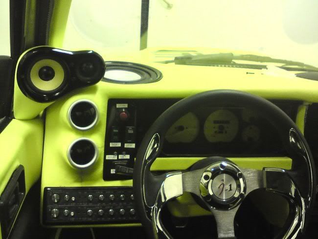

Såhär ser iaf högersidan ut numera:
http://i164.photobucket.com/albums/u14/Katamanjaru/650DSC00297.jpg
http://i164.photobucket.com/albums/u14/Katamanjaru/650DSC00298.jpg

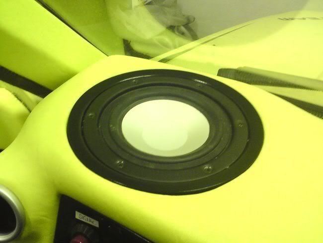

Det finns inte tid att fixa med finish eller småsaker nu, det gäller bara att få ihop bilen så den är lyssningsbar.. Resten får tas senare. Domarna lär frossa med minuspoängen wink

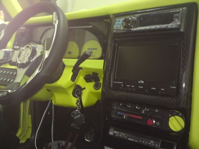

Två dagar kvar och det finns en hel del kvar att göra. Femmorna sitter nu på plats i brädan och kolfiberpanelerna har fått lite klarlack.
