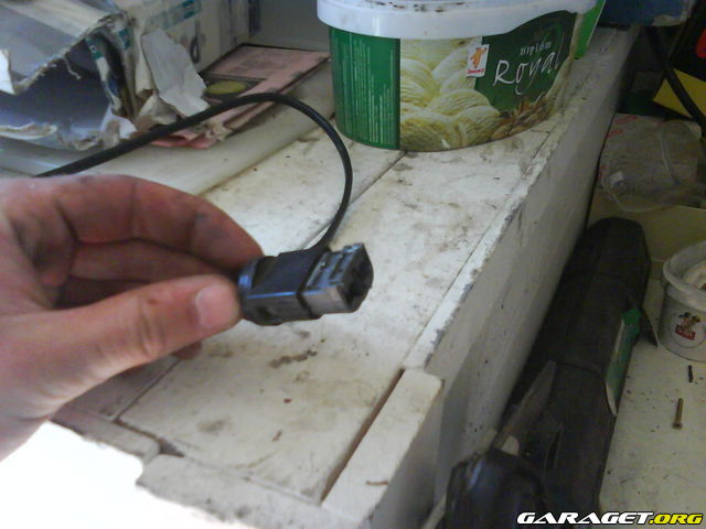

Jag har haft problem med min yttertempgivare och har köpt en ny men inte hittat vart den gamla ska sitta.
Det är nu LÖST!
Satt och rensade bland alla bildelar jag har då jag behöver lite mer plats, och vad hittar man då i lådan, jo en yttertempgivare tongue
https://www1.garaget.org/gallery/archive/59709/642764_wodda6.jpg
Så det är fan inte konstigt att jag inte hittat vart på bilen skiten ska sitta någonstans lol Tror att den har råkat hamnat i lådan efter att jag monterade dimljusen då jag har för mig att den ramla av pga att kontakterna oxiderat av. Då visste jag dock inte va fan de va för nått tongue
Så nu har jag monterat den nya så att nu ser jag hur många grader det är ute igen big_smile

Hahaha Lite komiskt va det faktiskt att du sökt felet och så visar de sig att du plockat av den själv för evigheter sedan tongue Nya musbion monterad snart smile?
