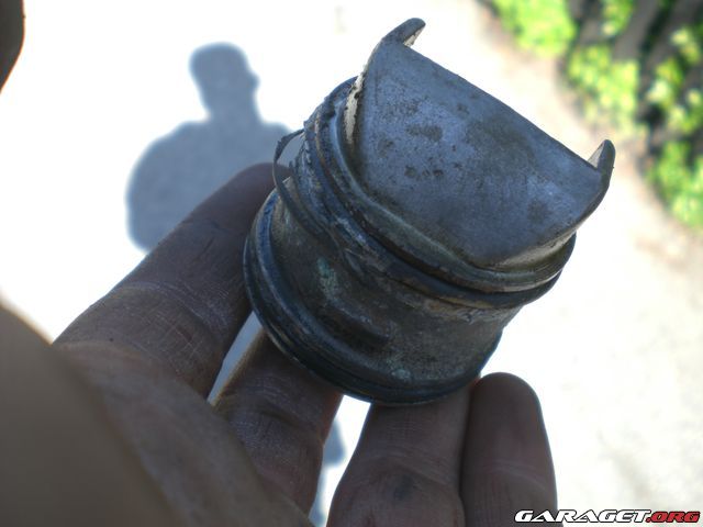

Nu läcker inte bilen längre smile Var som jag trodde, ena O-ringen som gett upp.
https://www1.garaget.org/gallery/archive/59709/651022_ocgnie.jpg
Inte konstigt att de läcker när O-ringen ser ut så tongue

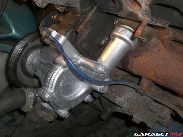

När grejerna va borta passade jag på att fräscha till lite.

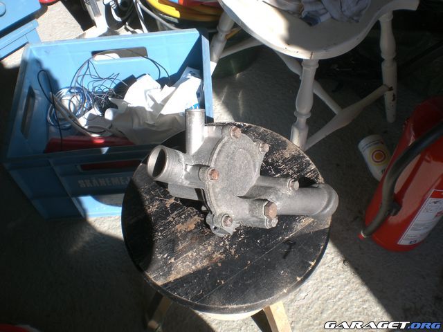

https://www1.garaget.org/gallery/archive/59709/651037_xaiczp.jpg
Pumpen innan makeover...
https://www1.garaget.org/gallery/archive/59709/651038_zzb0dl.jpg

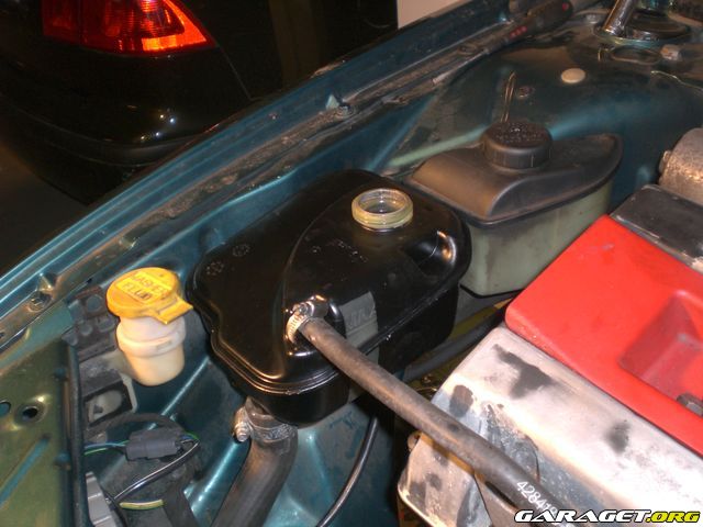

Med lite lack så blir allt fräschare smile
https://www1.garaget.org/gallery/archive/59709/651040_yhdrwe.jpg
Glykolbehållaren lackad, bättre än den missfärgade plasten smile
https://www1.garaget.org/gallery/archive/59709/651041_np3s8f.jpg

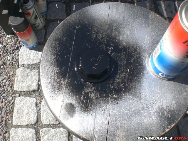

Locket till glykolbehållaren, va tidigare gult.
Och det va väl de jag hann med under dagen. Dock har jag ett annat problem nu, vid kraschen skadades flexröret på avgaset, och nu när jag lossade grenröret blev skadan större och nu har jag problem me tomgången sad

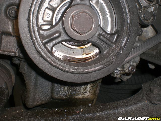

Just de, det är nog inte oljepluggen som läckt som jag trott tidigare mad
(den har ju inte bara läckt glykol nämligen).
https://www1.garaget.org/gallery/archive/59709/651992_oywwtc.jpg
Nu börjar jag tröttna på de här, för tredje gången på 1000 mil ser de ut så här...
Det är den främre packboxen IGEN, så vad gör jag för fel. Ska man ha nått fett eller nått när den monteras?? Har hittills bara smackat dit den som den är som jag gjort när jag packat om drev på båtar, men uppenbarligen är det något i monteringen som skiljer... Men vad är då frågan??

4 299 Inlägg
10 maj 2009
#1490
Nu är avgasläckan fixad. Min bil är bra knepig, de läckte i skarven mellan grenrör o framrör.
För det ligger till så här, när man tror att en bult är åtdragen får man uppenbarligen dra lite till tongue Så nu är det löst så Lambdan får rätt värde och bilen går som den ska smile
Så nu är det bara den jävla packboxen som är problemet. Men de ska jag kolla vad en verkstad tar för att fixa. Så det blir ett senare problem smile

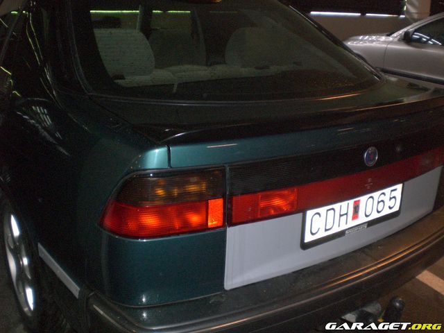

https://www1.garaget.org/gallery/archive/59709/665194_w12w8h.jpg
Emblemen borta och så även klistret big_smile
Skulle beöva vattenslipa lite då man ser lite i klarlacken att de en gång suttit emblem där, men jag tror att de inte kommer bli av. Blir nog omlack av hela luckan sen istället.
