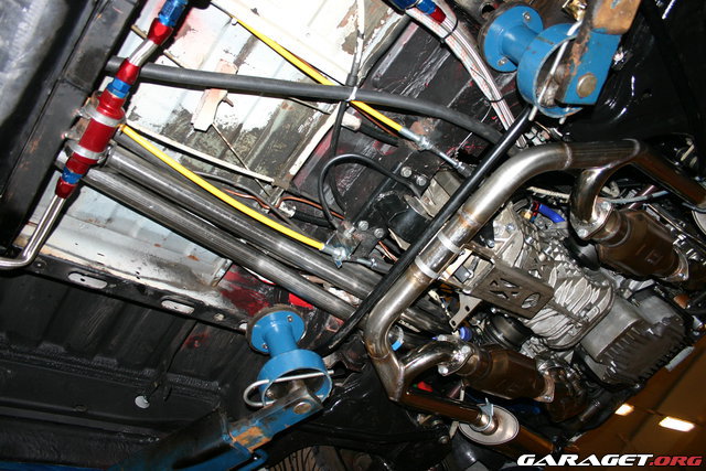

Då har man gjort ett litet ryck igen och nu är nästan allt på motor och drivlinesidan klart, det saknas bara några slangklämmor på en skarv på kylvattenledningen i motorutrymmet och sen ska bara den nya luftburken med integrerad vatten/oljeavskiljare samt catchetank för vevhusventilationen komma på plats också.
https://www1.garaget.org/gallery/images/67/66960/66960-03fd3cc2254de4e185ca4535e7debeb4.jpg
Många rostfria rör blir det, här har de nya kylvattenledningarna kommit på plats och sen syns även det nya växellinkaget (de två gula) som nu är i lagom längd.

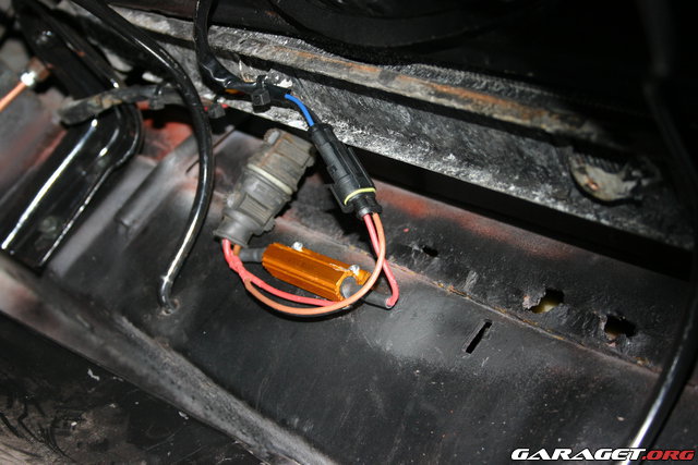

Såhär enkelt har jag löst tvåstegsvarvtalsstyrningen av radiatorfläkten (hoppas det funkar som jag vill nu).

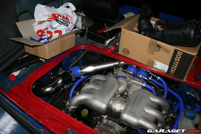

Då är motorn klar för uppstart igen big_smile
Allt sitter på plats och alla vätskor är påfyllda!
https://www1.garaget.org/gallery/images/67/66960/66960-9e6dce38e630ef0014e86aebfb9b310f.jpg
Det grova insugningsröret längst bort ska poleras upp så att det blir lika blankt och fint som kröken före luftmassemätaren och en kåpa i kolfiber ska monteras över mittendelen av isuget och över spjällhuset. Sen ska även catchetanken för vevhusventilationen dit och den svarta slangen som syns lite av till höger om spjällhuset ska bytas ut mot en blå.

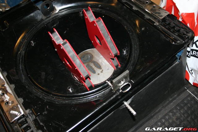

Håller som sagt även på att få dit framsätena:
https://www1.garaget.org/gallery/images/67/66960/66960-b5165f73956b6d9743307c41bc81b00a.jpg

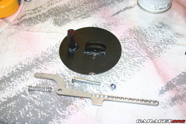

Spärren som ska hålla sätet på plats så att det inte börjar att vrida på sig under färd. Här isärplockad.
https://www1.garaget.org/gallery/images/67/66960/66960-7b4bfec798eed0a5b6a0dd98102c9949.jpg

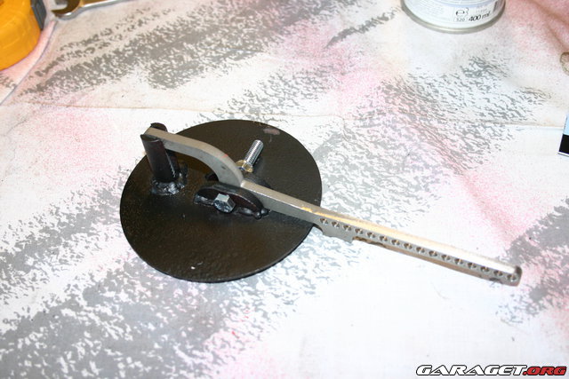

Och såhär ser "snurrspärren" ut när den är ihopmonterad! Själva spaken är förresten utskuren i rostfritt med hjälp av en vattenskärare.
https://www1.garaget.org/gallery/images/67/66960/66960-5c42333835a8c2e5a7eef4ef8eb47e32.jpg

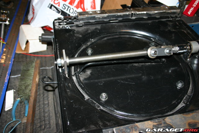

Denna gängade stång kommer ifrån en domkraft. Det är med hjälp av denna man justerar sätets avstånd till pedalerna men motsvarande lösning monteras ju naturligtvis även på passagerarsidan. På denna bilden sitter fortfarande orginal spärrfunktion för sätena kvar, som synes så krockar denna med skruven.
https://www1.garaget.org/gallery/images/67/66960/66960-6a096db070d0aa487232462c4dba4038.jpg

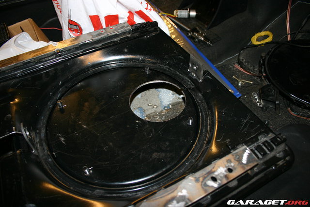

Och så hoppar vi över till passagerarsidan ett tag, här har jag med hjälp av en hålsåg tagit upp ett hål lagom stort för att spärren på bilderna före ska kunna monteras.
https://www1.garaget.org/gallery/images/67/66960/66960-51eece6422e22cdcb2cf0a3ccd532770.jpg

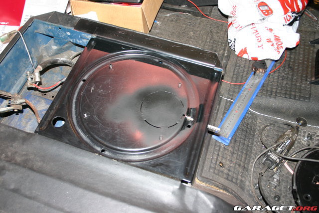

Spärrmekanismen justeras in till sin slutgiltiga position.
https://www1.garaget.org/gallery/images/67/66960/66960-26280edc66da51886d5bb845dae2a690.jpg
Och där sitter spärren på plats! Nu är det bara att göra om samma sak på förarsidan!

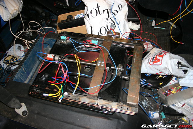

Såhär kan det se ut när det elektriska är inkopplat för att kunna testa om stolsfästet rör sig fram och tillbaka som det ska. Naturligtvis så kommer kablar och kontakter att dras lite snyggare sen.
