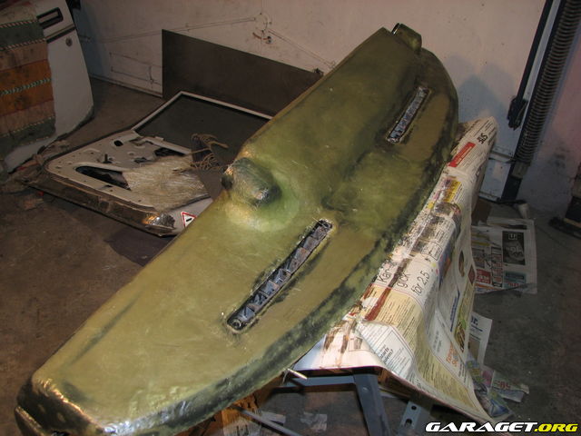

Blev tyvärr inställ P.g.a att vi va för lite folk som kunde åka så jag fick några timmar i garaget igen.
http://www.garaget.org/gallery/archive/2968/254751_lbjuuf.jpg

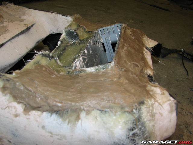

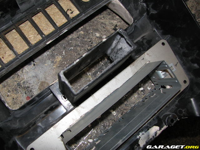

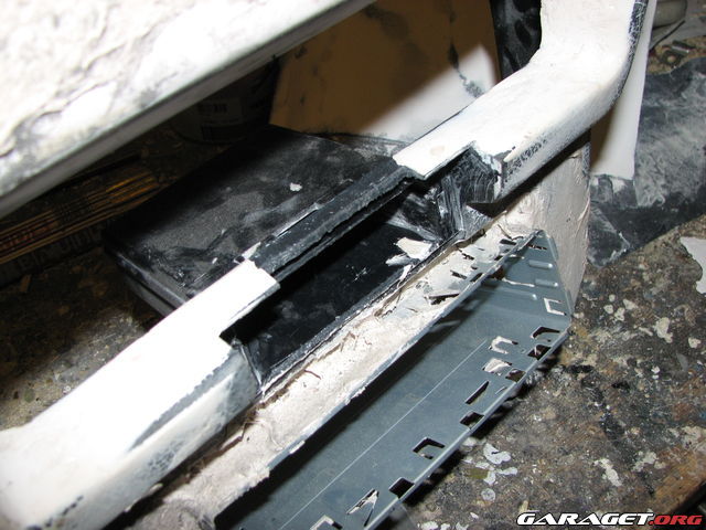

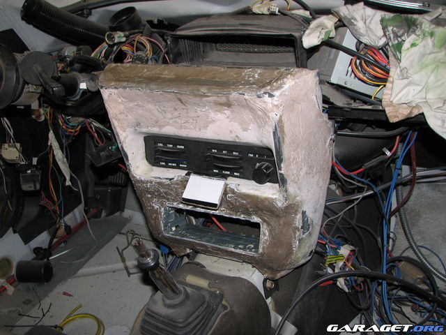

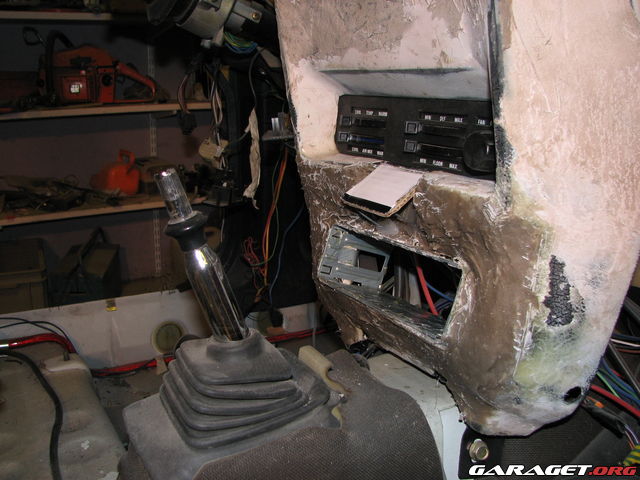

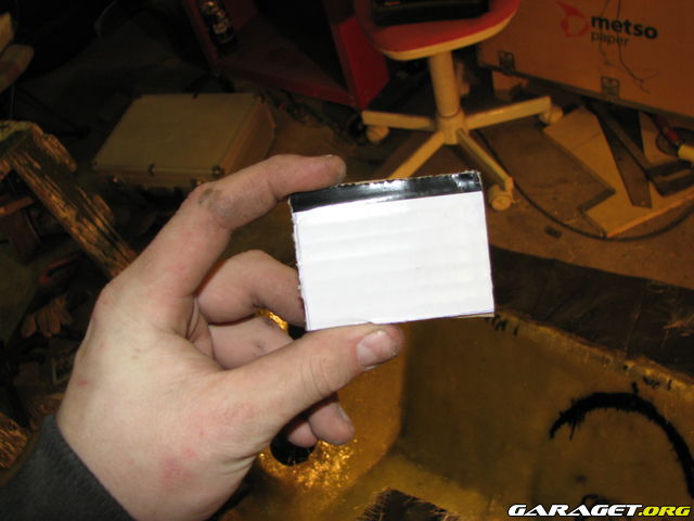

Kapat bort ytterramen på "myntfacket". Fått en ny knasig idé big_smile
http://www.garaget.org/gallery/archive/2968/254753_fixgkf.jpg

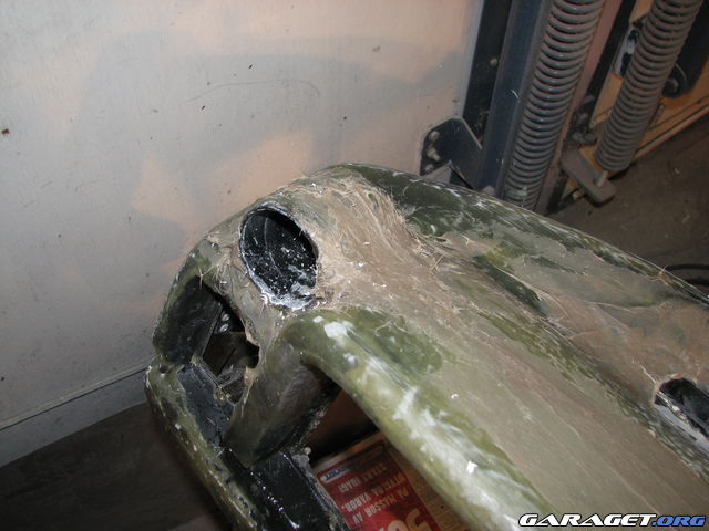

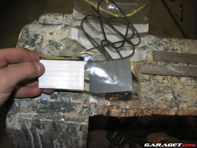

Kapat ur lit för touchpaden så den kommer lite längre in smile
http://www.garaget.org/gallery/archive/2968/254756_r2zdfd.jpg

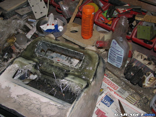

Tog ur bakväggen så det blir lättare att dra ut usb-kabeln sen vid monteringen

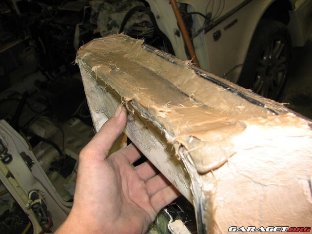

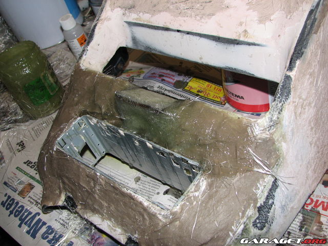

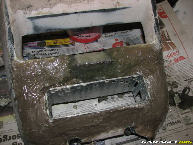

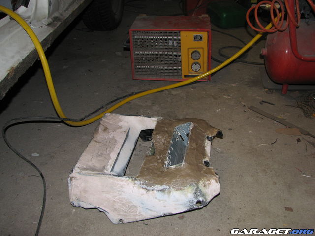

Plastat lite me så jag får lite former att bygga med !
http://www.garaget.org/gallery/archive/2968/254763_kxh1rw.jpg
http://www.garaget.org/gallery/archive/2968/254767_jx1h61.jpg

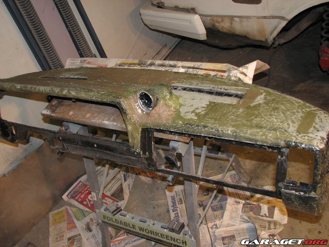

Vad händer här då ?
http://www.garaget.org/gallery/archive/2968/254774_6nxab3.jpg

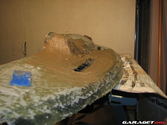

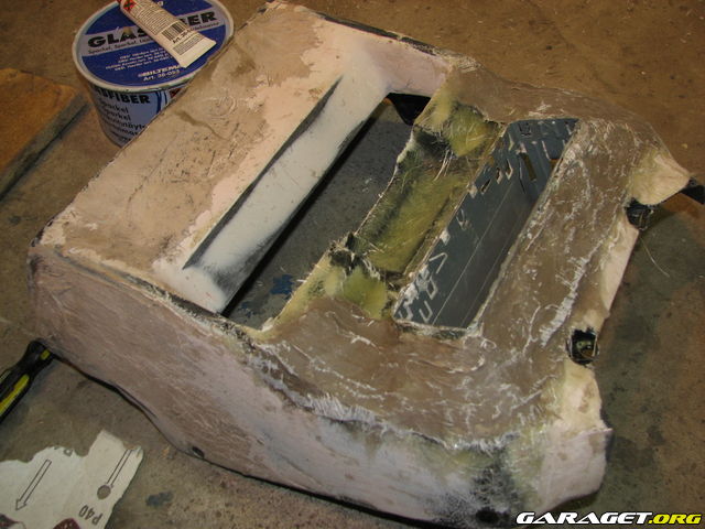

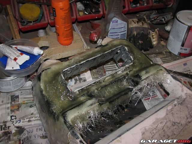

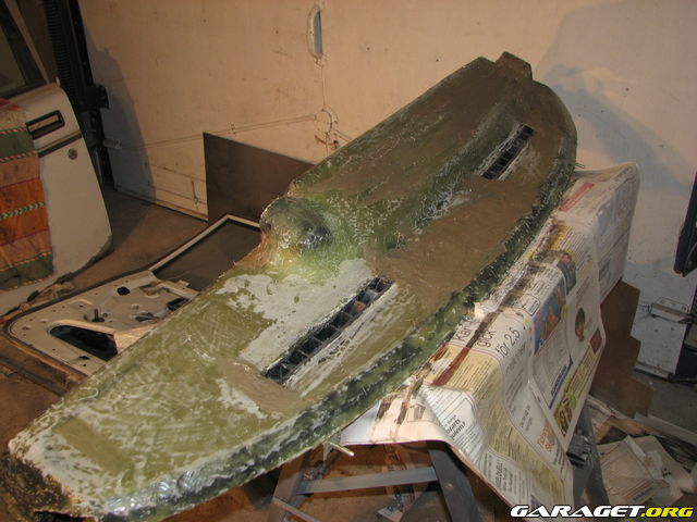

Jo, har gnuggat ytan med 40 papper och förberett för spackling med glasfiberspackel för att få till formerna bättre
http://www.garaget.org/gallery/archive/2968/254776_hupm21.jpg
Spacklat en omgång..
http://www.garaget.org/gallery/archive/2968/254779_w5qg8o.jpg
http://www.garaget.org/gallery/archive/2968/254783_gvanr7.jpg

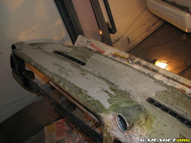

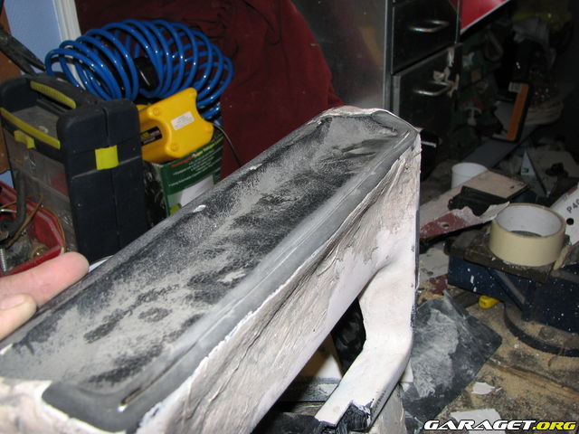

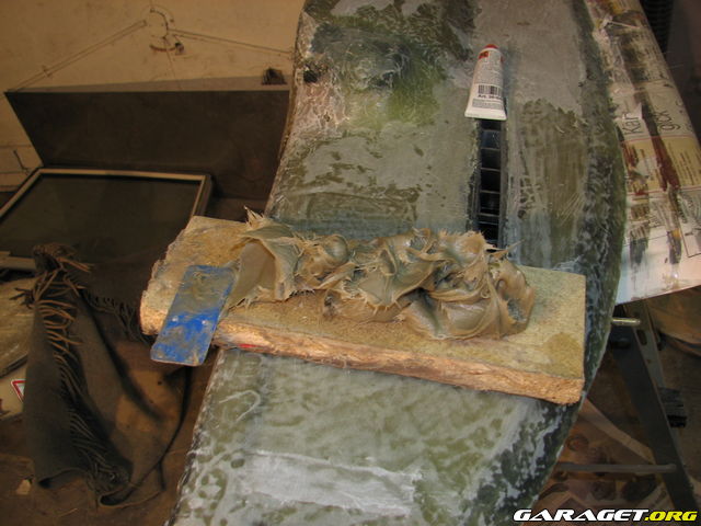

Spacklar igen de värsta ojämnheterna med glasfiberspackel.. sen blire förstår finspackel på allt wink
http://www.garaget.org/gallery/archive/2968/254785_yjdwi7.jpg

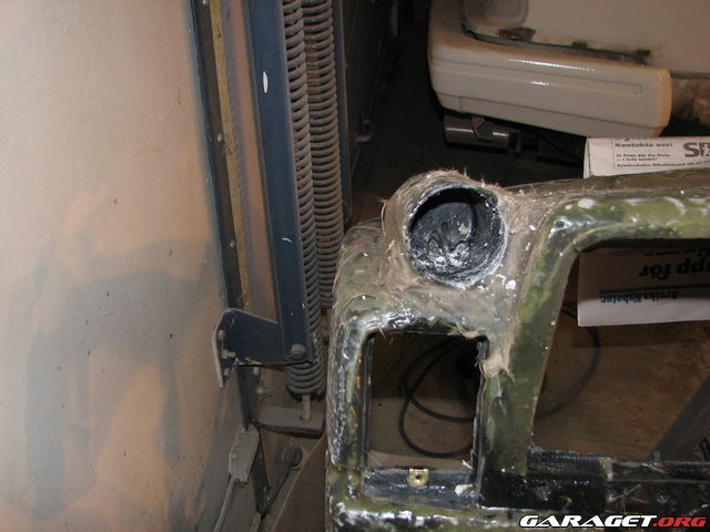

Formar till mätarhållaren lite
http://www.garaget.org/gallery/archive/2968/254786_x5drj0.jpg
http://www.garaget.org/gallery/archive/2968/254789_f1ofbv.jpg

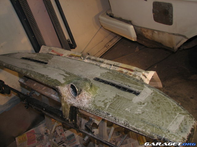

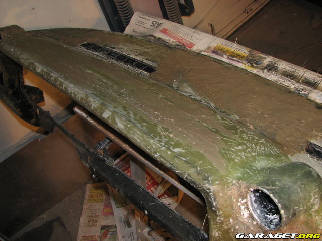

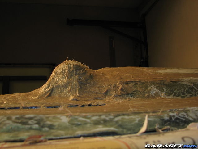

Sen mitt i allt så tog ja å spackla till lite mer former på mittkonsolen så jag har nåt å plasta efter.. Har inte riktigt kommit på hur ja ska göra med touchpaden än, funderar på de wink
http://www.garaget.org/gallery/archive/2968/254793_0rm7h7.jpg
Former former former former .......... smile
http://www.garaget.org/gallery/archive/2968/254795_sdzj8y.jpg

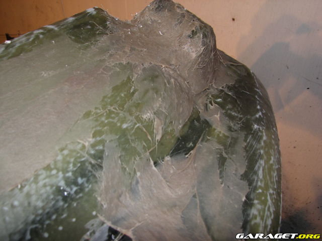

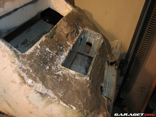

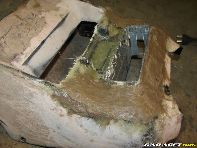

Spacklat lite former här med.. antar att ja bör lägga ett lager polyester över detta innan finspackel så de håller sig bra smile
http://www.garaget.org/gallery/archive/2968/254798_1m06lo.jpg

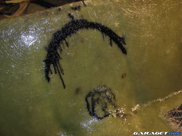

http://www.garaget.org/gallery/archive/2968/255450_ahw205.jpg

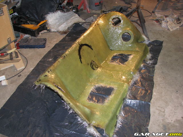

Såhär såg de ut när dagen påbörjades
http://www.garaget.org/gallery/archive/2968/255455_sv2p7p.jpg
http://www.garaget.org/gallery/archive/2968/255462_yl1ir2.jpg
Så såg panelen mittkonsolen ut smile
http://www.garaget.org/gallery/archive/2968/255468_ghnz6u.jpg
Lika bra å blanda en rejäl dos wink

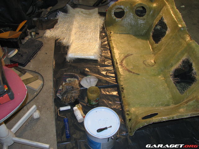

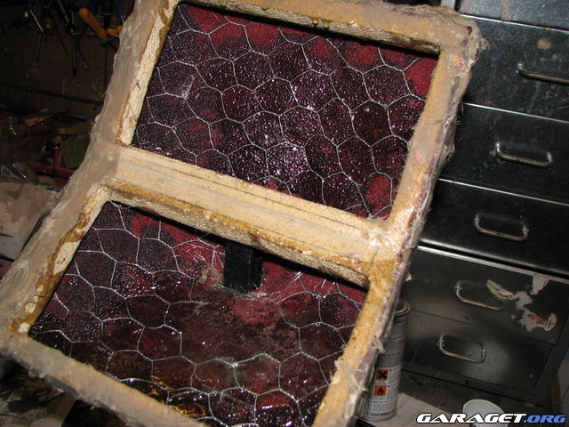

http://www.garaget.org/gallery/archive/2968/255472_3jzeq9.jpg
Plasten urplockad för å få ett lager till ! smile
http://www.garaget.org/gallery/archive/2968/255476_kupvq5.jpg
Allt och alla behöver kärlek och värme smile
http://www.garaget.org/gallery/archive/2968/255481_xh8vaa.jpg
Allt som behövs vid plastning ;P
http://www.garaget.org/gallery/archive/2968/255487_7y6znl.jpg

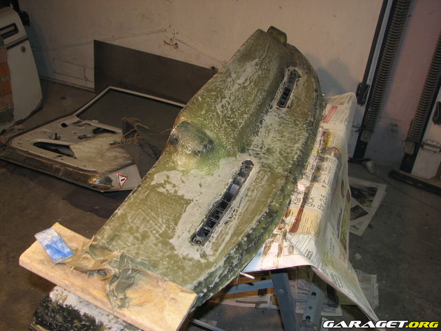

Plastat smile
http://www.garaget.org/gallery/archive/2968/255496_4y6kkh.jpg

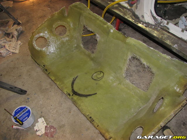

Spacklat upp så jag har nåt å bygga av.. gick åt en del spackel här tongue

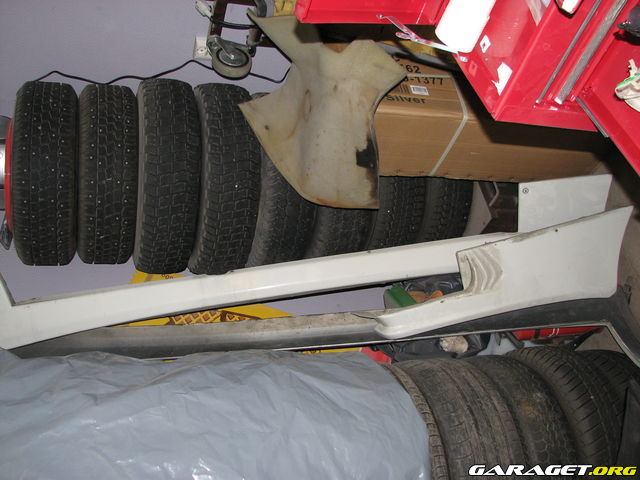

Kjolar å bakspoiler som jag skulle vilja byta mot T-red å ev. lägga imellan lite smile annars kanske till salu till rätt pris wink
