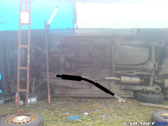

Det var sådär jag menade från början, men som sagt så kräver det lite jobbiga ingrepp i karossen. Därför har jag kollat lite på min egen 740 idag, och insett en sak.
Originalkatalysatorn hänger faktiskt ganska lågt, och alltså själva avgassystemet i sig. Därför kanske det inte blir så jättefarligt som jag trodde att dra ut pipan under tröskeln på sidan av bilen. Jag tänkte lite på det och kom fram till att ett sånt här avgassystem borde vara det bästa:
http://www.garaget.org/gallery/archive/20107/176014_gw442r.jpg
sidepipe-förslag, 740
Bygger man sådär, så kan du nog få plats med först en lite tjockare ljuddämpare, och sedan en smal ljuddämpare efter böjen (som inte alls skall vara så kantig som på bilden), och det borde bli en ganska okej ljudnivå av det hela då. smile

Jodå. Det avgassystemet som jag målat i bilden här i inlägget innan ditt skulle jag byggt i simons 2.5" lösa delar och med simons ljuddämpare. Det kommer låta grymt. Framförallt utan katalysator och med större ventiler/portad topp och allt vad du skulle göra. smile

Välkommen till dessa dagarn allt bara går åt helvete tongue
Finns  många sånna dagar, bara att kämpa vidare, har haft många sånna dagar med mercan, men nu ska den lackas så nu har jag nått mitt mål smile
Fast det är bara bita ihop och göra nåt annat medans..
Kommer bli bra detta, och ja en bil hålls upp av pallbockarna, kan ligga och sova under om du vill lol hehe
Hare bra och en trevlig helg och hoppas på en bättre dag i morgon smile
mvh kimpa
Tack desamma=)
