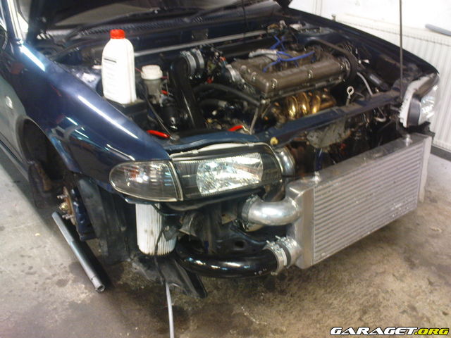

https://www1.garaget.org/gallery/archive/1205/416182_npu7k9.jpg

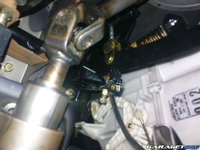

jodå där står bromsvätskan.. luftning av kopplingen.
https://www1.garaget.org/gallery/archive/1205/416184_m1a27v.jpg

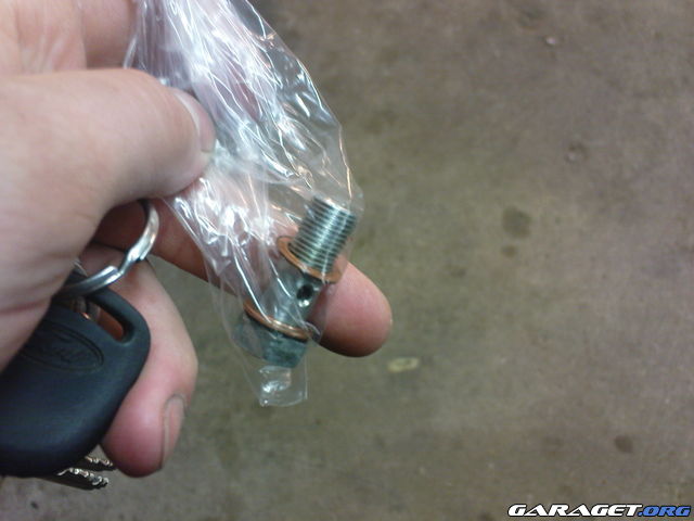

det som satte stopp för oss igår var koppar brickorna på banja bulten som sitter vid slavcylindern. fixade nya idag.
https://www1.garaget.org/gallery/archive/1205/416185_hqykmz.jpg
Kekke pratar i telefon med skitiga fingrar big_smile
https://www1.garaget.org/gallery/archive/1205/416186_a42rnm.jpg
ut provstarta och bilen lät skit illa.. vet inte varför. fundera lite och se fall jag kan få lite hjälp imorn. annars blir det inge mantorp.
allt just nu från en trött och sur Mats...

Vänt lamellerna åt fel håll? Hoppas det löser sig! Riktigt bra tråd för övrigt! Keep it up!
271 Inlägg
31 juli 2008
#703
Inte ens Griffin kan lyckas med o vända lamellen åt fel håll:) Fjädrarna tar i svänghjulsbultarna innan slitytan ligger mot svänghjulet.
Sen är lamellen uppmärkt med en lapp där det står flywheelside på:)

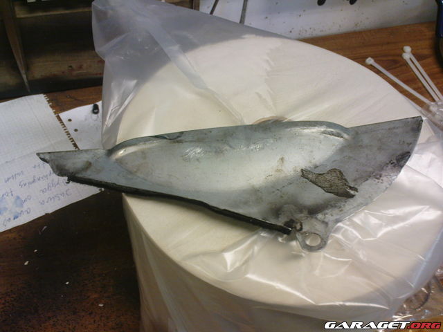

dålig bild.. men på den bortre sidan av denna plåten så är det skrapmärken från svänghjulet. den sitter i underkant mellan svänghjul och olje tråg så att det inte ska komma in skit vid kopplingen. kör utan nu. bilen låter äntligen bra igen big_smile

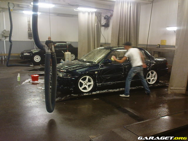

Uppdatering igen då. vi grejjade ju en del under gårdagen. sen när det blev kväll så började vi mappa min bil. nu funkar den fint upp till 1.35 bar. därefter så har Youask fortsatt med sin bil. när den började kännas halvklar så körde vi in och tvättade av bilarna därefter så har vi lastat evon på kärra. nu tilll problemet. en normal människa behöver 7-9 timmars sömn. hittills så har jag inte lagt mig och hinner inte heller göra det.. hmm jobbigt att ha kul ibland . för övrigt så sitter en lika utvilad Kekke vid sidan om mig nu big_smile

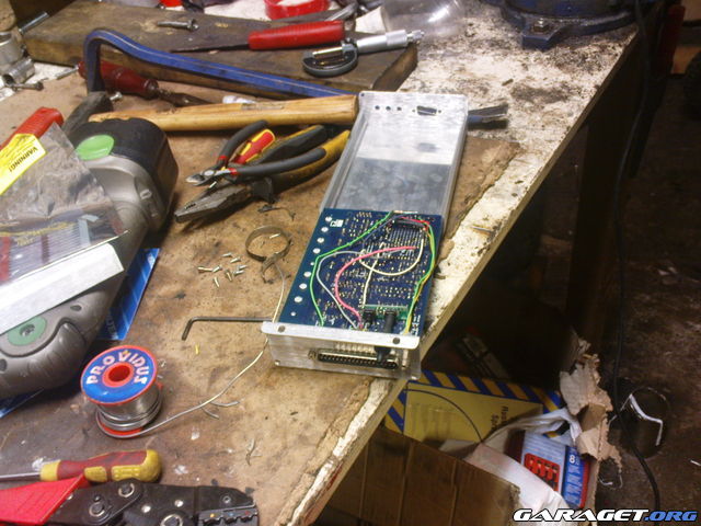

synns inte så bra men det är alltså brytaren till launchen som inte funkar helt i sprutet tyvär... varvstopps starter blir det idag big_smile

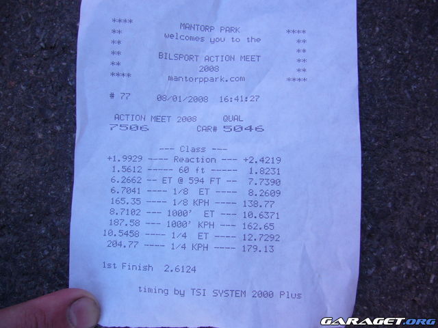

Dåså, då var vi hemkomna från Mantorp. Allt flöt på grymt bra tills vi kom ner till Mantorp. Sen vet jag inte vad som hände... Inbesiktningen av bilen (gällde typ alla som var där) tog 7 år. Körningarna som skulle ha kommit igång kl 13.00 kom igång strax innan kl 15. Dvs 2 timmars körtid på fredagen. En repa hann Griffin med, på  väldigt lågt laddtryck och utan launch control. Tidkortet ser ni nedan.
12.72/179kmh vart det och vi är skitnöjda med den tiden med tanke på den låga effekten det kördes med och de hala ling long däcken smile

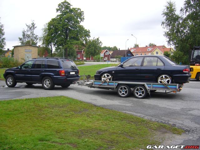

https://www1.garaget.org/gallery/archive/9498/419425_lq6t50.jpg

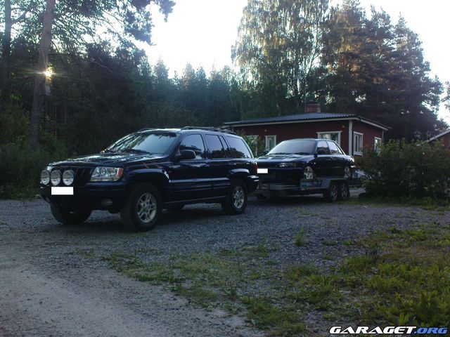

På väg ner
https://www1.garaget.org/gallery/archive/9498/419347_rrn2ga.jpg
I besiktningskön

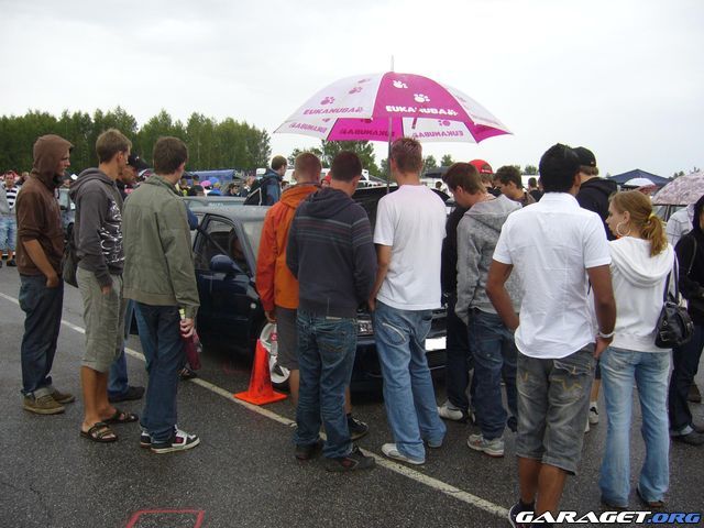

https://www1.garaget.org/gallery/archive/9498/419377_2g4q6p.jpg
Många nyfikna som passar på att kika under huven smile

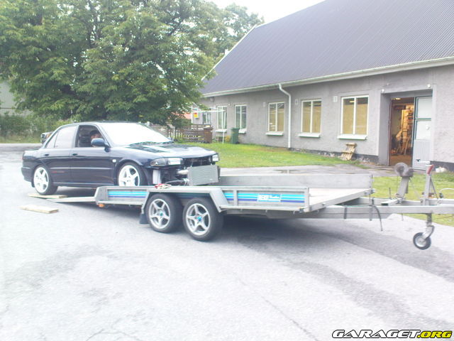

O så var vi hemma vid garaget igen
https://www1.garaget.org/gallery/archive/9498/419400_e9i9kg.jpghttps://www1.garaget.org/gallery/archive/9498/419554_gakheq.jpg

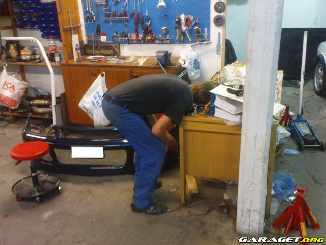

Det var bara för att få på och av bilen från kärran smile Fronten sitter med 8 skruvar. När den kördes på kärran satte vi den bara med 4 skruvar, så det gick rätt så fort att plocka på och av den smile

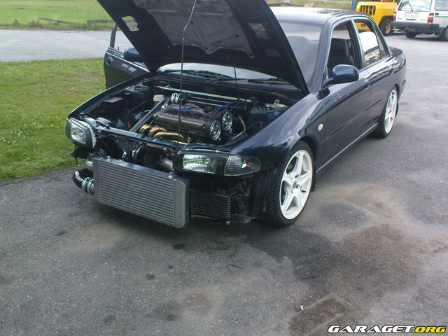

https://www1.garaget.org/gallery/archive/1205/421539_uk333a.jpg

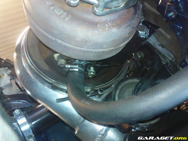

jag hade ju ett olje läckage som visade sig på strippen. jag tyckte det var skit de samma när jag ändå inte fick köra. nu har jag lokaliserat problemet. lättare än vad jag trodde även om jag måste göra någe åt upphängningen till turbon eftersom bulten hela tiden vill skruva ut sig.
vi hade även ett litet vatten läckage som visade sig vara en läckande skarv i skuffen. jag trodde ju en av slangarna hade gett sig eftersom det rann ner längs slangen och droppade runt bakaxeln.
så nu är bilen körbar igen. frågan är ju om bilen inte ska ha lite vassare tändning om vi nu ska köra med den på moholmen. eller ev lite mer tryck. vi får se när jag kommer hem och hur mycket tid youask har för min lilla bil big_smile i nuläget finns potential till en låg tolva. snabbare än så går det inte att köra men som sagt den har ju bara gått en hög tolva så det ska ju bevisas också!

Sätt på lite loctite på skruven så lär den inte åka ut av sig själv ialf!
