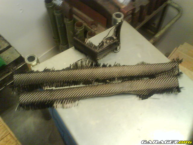

Sorry glömde digetalkameran hemma och fick ta bilder med mobilen
vilket inte blev så bra, Så jag uppdaterar imorgon med bilder från digetalkameran
ist så blir det nog bättre smile
Ger ett suddigt smakprov så länge.
http://www.garaget.org/gallery/archive/45331/239173_c0hn5x.jpg
å vad är det där ?

turbofrassen:
Det är listerna på instrumentpanelen, Det fattas en på bilden dock.
