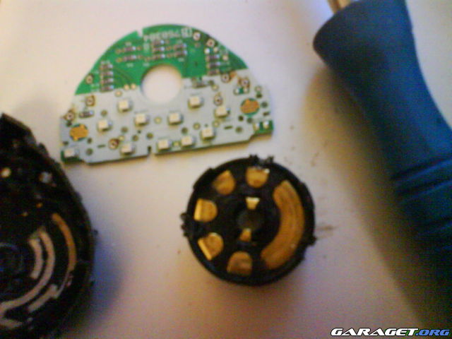

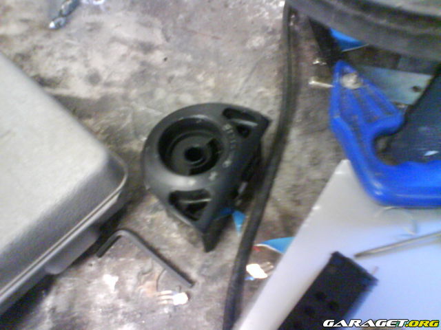

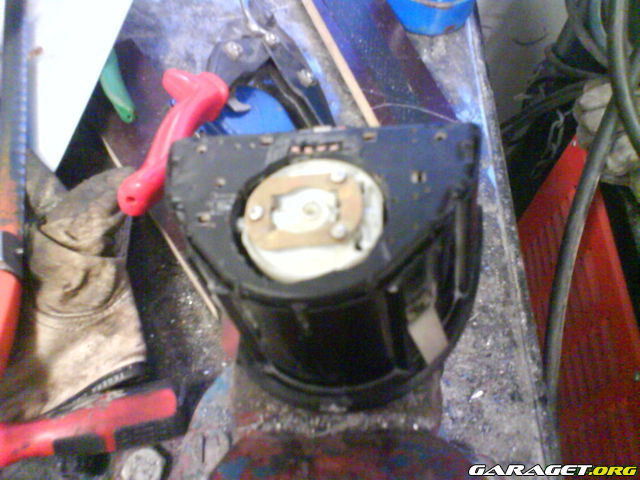

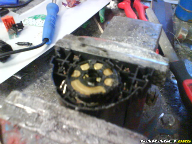

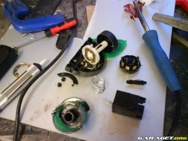

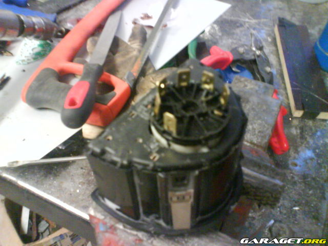

Idag har jag fixat lite med mitt ljusvrede  behåller i stort sätt bara plasthöljet resten slängs;) slaktade mitt ljusvred som ska sitta i bilen igentligen och bygger om:cool:
https://www1.garaget.org/gallery/archive/47484/559878_ehrhg0.jpg
9-3 ljusvred och ng900 ljusvred
https://www1.garaget.org/gallery/archive/47484/559884_5vj4lz.jpg
ursäkta de dåliga bilderna batteriet i kameran dog:/
https://www1.garaget.org/gallery/archive/47484/559887_zb7duv.jpg
kretskort från 9-3 och de andra från ng900
https://www1.garaget.org/gallery/archive/47484/559889_bocgor.jpg
fundera på hur jag skulle kunna lösa de
https://www1.garaget.org/gallery/archive/47484/559890_fazl2v.jpg
borrade/filade upp botten och monterade ng900 Kontaktbricka i botten på själva "vredstången" från 9-3smile
https://www1.garaget.org/gallery/archive/47484/559894_tbrwr6.jpg
något sånt här kommer de bli sen då..  Nu har jag fått lyset att fungera måste bara limma och sätta ihop de ordentligt.. Nu ska jag bara försöka montera in höjdjusteringen på lyserna. Sen Kommer jag montera varningsblinkers och dimbakljus på de andra knapparn!lol
kanske kommer några fler bilder sen beror på om jag orka gå ut i garaget igen

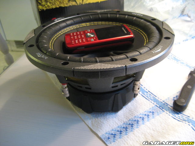

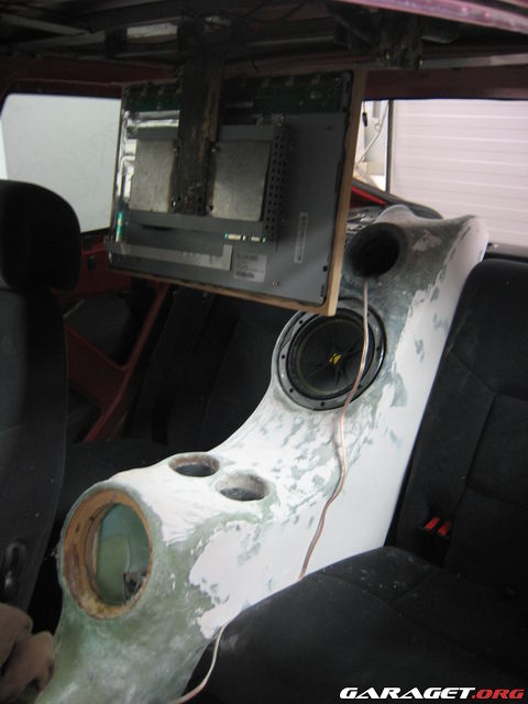

Nu ligger antagligen en kicker comp 8"  på posten:) så få väl hämta ut den imorgon sen blir de att provspela mittkonsolen lite så kanske man få lite motivation till att spackla klart den:)  Skärmen kan jag ju inte göra så mycket på:( väntar på att få hem min nya "elmotorkolv"
Men jag få väl ta tag i och börja på kabeldragning och börja tillverka mina egna fördelningsblock till slutsteg. Tänkte tillverka 3 stycken 1 plus, 1 minus som är lika stora sen en lite mindre som jag ska ha till remote!smile

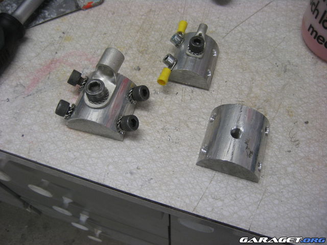

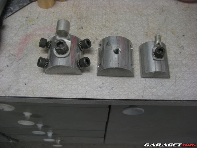

Idag har jag faktiskt fått lite gjort:) har monterat ihop mitt handsfack och byggt mina fördelningsblock!wink
https://www1.garaget.org/gallery/archive/47484/564172_dzb4li.jpg
mitt lilla paket som kom på posten:D
https://www1.garaget.org/gallery/archive/47484/564173_84rgxk.jpg
big_smile
https://www1.garaget.org/gallery/archive/47484/564176_s1qcw8.jpg
provspelade lite och den spelade på riktigt bra faktiskt! Fundera på att fixa så jag kan koppla väck 12" när man inte vill att de ska basa så mycket fast ändå har skapligt med bas!big_smile

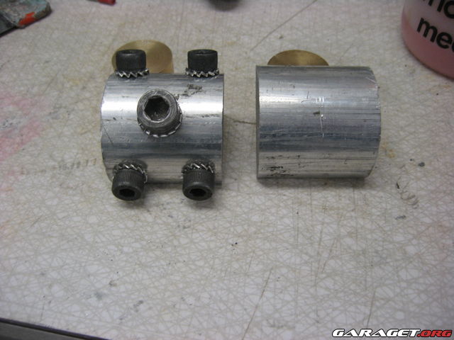

Fördelningsblock!!

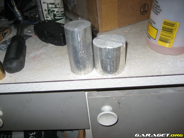

https://www1.garaget.org/gallery/archive/47484/564140_c7rn3y.jpg
Lite material;)

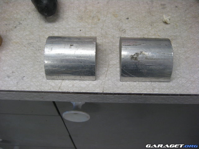

https://www1.garaget.org/gallery/archive/47484/564143_8pvziq.jpg
var sjukt jobbigt att såga dom med bågfil faktiskt=)

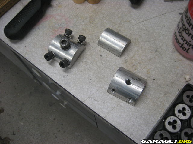

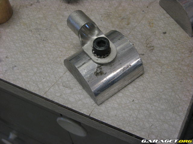

https://www1.garaget.org/gallery/archive/47484/564145_kr1da0.jpg
borrat och gängat för m8 till 70mm2 men ångrade mig och borrade upp och gängade för m10 istället blev mycket bättre:)
https://www1.garaget.org/gallery/archive/47484/564148_l65gfx.jpg
4st m8 gängade på sidan oxå:) blev rätt bra faktiskt:D nu är de bara en kvar;)
https://www1.garaget.org/gallery/archive/47484/564150_3pm190.jpg
har sågat till en halva till som jag ska ha till remote:) fast denna blir ju lite mindre;)
https://www1.garaget.org/gallery/archive/47484/564152_1firrp.jpg
Gängat för m8 på remoteblocket:)
https://www1.garaget.org/gallery/archive/47484/564154_glvej6.jpg
nu är alla klara:) ska jag bara köpa lite insex och kabelskor;) gängade frästen 4st m6 på remoteblocket!
https://www1.garaget.org/gallery/archive/47484/564157_jjji01.jpg

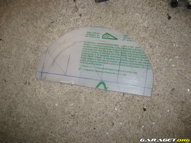

sågat ut en plexi skiva undra va den ska va till haha=)

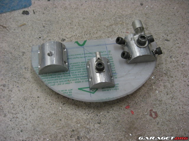

https://www1.garaget.org/gallery/archive/47484/564162_596kgx.jpg
sådär ja nu sitter alla blocken fastskruvade i plexiskivan så nu är dom nästan klara.. men ska plocka ner allt igen sen måste ju polera blocken oxå!wink
Ska fixa en likadan plexibit till som jag ska ha automatsäkringar och alla relä på för att få allt samlat på samma ställe!
Va tycker ni nu då?
Mvh Nicklas

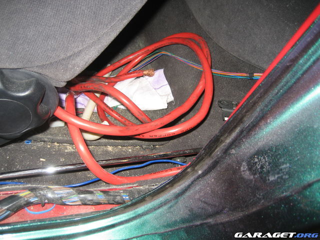

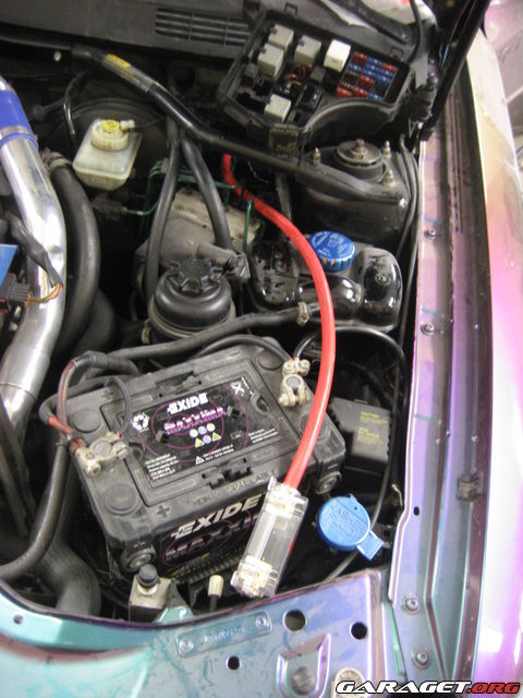

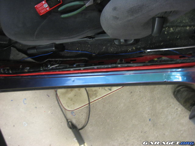

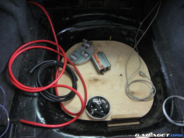

Uppdatering 8/2 Kabeldragning!

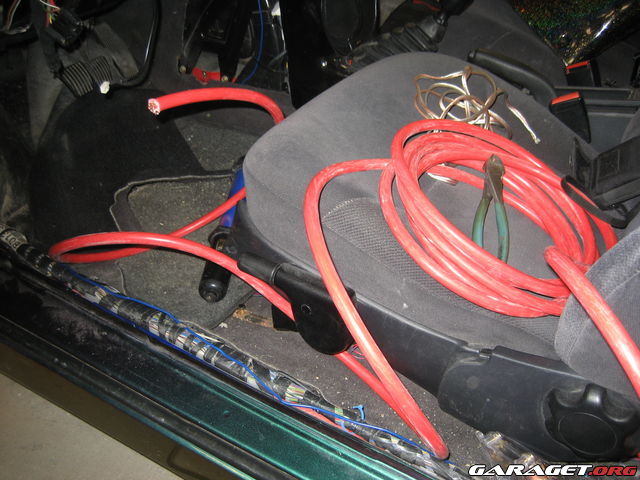

https://www1.garaget.org/gallery/archive/47484/565176_sk027d.jpg
det var faktiskt inte den roligaste kablen och dra styv som fan:)
https://www1.garaget.org/gallery/archive/47484/565178_dk51sh.jpg
gammla kablen:) mjuk och följsam:(
https://www1.garaget.org/gallery/archive/47484/565180_5b7i4l.jpg
men nu är 70mm2 på plats iaf!big_smile
https://www1.garaget.org/gallery/archive/47484/565194_kh5lrz.jpg
nu ska man bara dra detta seriöst oxå och sen fästa säkring på ett bra ställe
https://www1.garaget.org/gallery/archive/47484/565204_zfz1z2.jpg
nu ska jag dra kablarna till skärmen!smile
https://www1.garaget.org/gallery/archive/47484/565207_dhz1nm.jpg
sådär ja kablarna på plats.. plus kablen är lite lång. men  imorgon ska jag pressa kabelskor på alla kablar!big_smile
https://www1.garaget.org/gallery/archive/47484/565215_0tx3ew.jpg
nu är de snart dags att börja montera handsfack och instrumentpanel och allt sånt!big_smile
