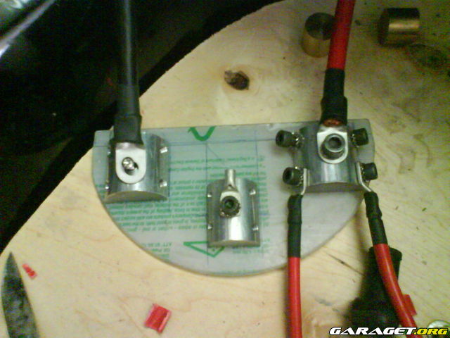

Uppdatering 9/2
Idag har jag pressat lite kabelskor och fixa lite 25mm2 kabel. Behöver köpa lite svart kabel med, Sen behöver jag ett par kabelskor till sen är de väl klart=)
https://www1.garaget.org/gallery/archive/47484/566235_k5vvn4.jpg
Ska byta ut kablarna till jorden och plussen på batteriet oxå.. ganska stor skillnad mot orginal;)

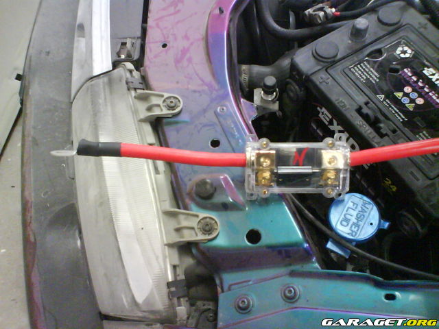

https://www1.garaget.org/gallery/archive/47484/566237_b22z8x.jpg
pressat en kabelsko här med;)

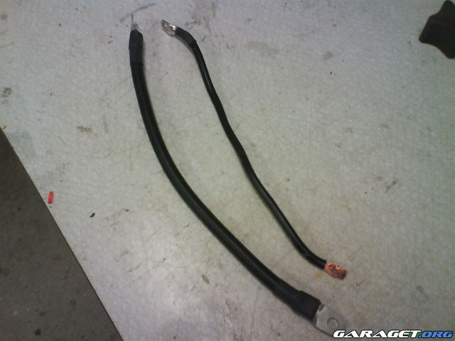

https://www1.garaget.org/gallery/archive/47484/566240_61oxba.jpg
såhär ser de ut just nu:) har inte köpt insex ännu!tongue
Kommer köpa 70mm2 batteri polskor från skyllmarks oxå så jag kan montera alla kablar bra!cool
Någon som har koll på om man behöver säkra av 25mm2 kablar som  jag dela upp från strömblocket?
Mvh NIcklas!

Tack för bilden :p
Egentligen behövs det nog inte fler säkringar ur bilsäkerhet, fast jag skulle känna mig tryggare med en extra avsäkring per slutsteg.
765 Inlägg
9 februari 2009
#975
megaman_k skrev:
Tack för bilden :p
okej.. jo jag tänkte att säkringen fram är ju anpassad för 70mm2 kablen.  Kablarna som går ut till stegen är ju bara 25mm2..

Sant. du menar att om en "brinner" så är det inte nog för huvudsäkringen?
Hör med evilaudio, han vet nog.
765 Inlägg
9 februari 2009
#977
det vet jag inte beror på hur stor huvudsärkingen är.   aja få väl ser hur jag gör:)

grabbar (och tjejer) de är kabeln man säkrar av inte grejerna, och den säkring du har i fram som är för 70mm2 kabeln får max va på 250A, sen ska varje kabel som är mindre avsäkras för den arean dom har, i de här fallet 25mm2 så ska de va max en 100A säkring på varje 25mm2...
