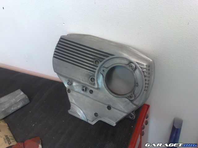

Hur ska man kapa till ett hål så man ser kamdreven?
Kom med bra förslag nu!
http://www1.garaget.org/gallery/archive/71626/473043_ieeo9u.jpg
Själv skulle jag skippa den iden. Tänk om man skulle tappa ner något där när allt är monterat sen..JOBBIGT! Sen ska ju inte kamremmen utsättas för vatten eller olja mm..Gör en genomskinlig kåpa tongue
Där kom du me den faktan jag inte vill höra wink
Jag antar att du fixar en sån liten fin kåpa till mig då

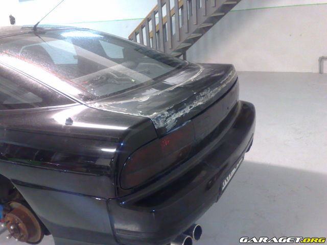

Tog bort min söta "lilla" vinge idag, kommer sakna den lite. Men vafan, här ska de bli driftstuk! smile

Ang. kåpan o dreven så hade jag nog också gjort den delen som täcker dreven i plexiglas.. behöver ju inte göra hela kåpan..
Kör du inte med för tjock plexi så formar och böjer du den ganska enkelt med värmepistol.
Men hur ska man då kapa för att kunna få dit en plexiglas-bit där då? ;d

Ska såga ut hål så man ser kamdreven nu
Någon som har något tips på var och hur man sågar ut de?

material i kåpan?

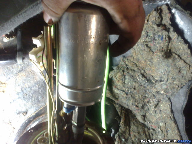

Har pillat lite lätt med bilen i helgen, har slängt i en nya Bosch bränsle pump ( 0 580 254 040 ) Gick hur smidigt som helst smile

Har tatt bort alla bromsrör för och kunna lacka hela motorrummet, kommer bli bra smile
Även "Pop-up" lysena är borta, bara lite kvar o slipa innan de blir lackning
