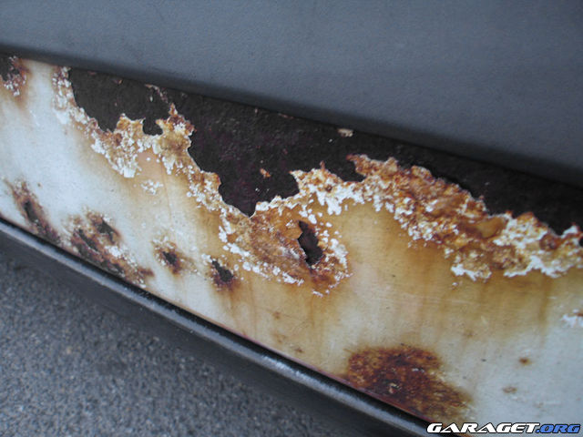

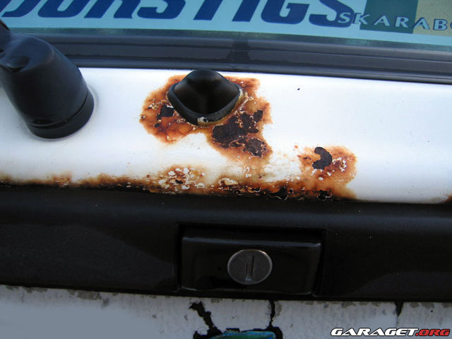

Det är främst min stackars vänstra dörr som är ganska angripen... Är det kanske bättre att jag hittar en ny på skroten? =/
https://www1.garaget.org/gallery/archive/61828/333366_e7tuk2.jpg
Vänstra dörren!
https://www1.garaget.org/gallery/archive/61828/333368_19zlc2.jpg
Vänstra bakdörren igen

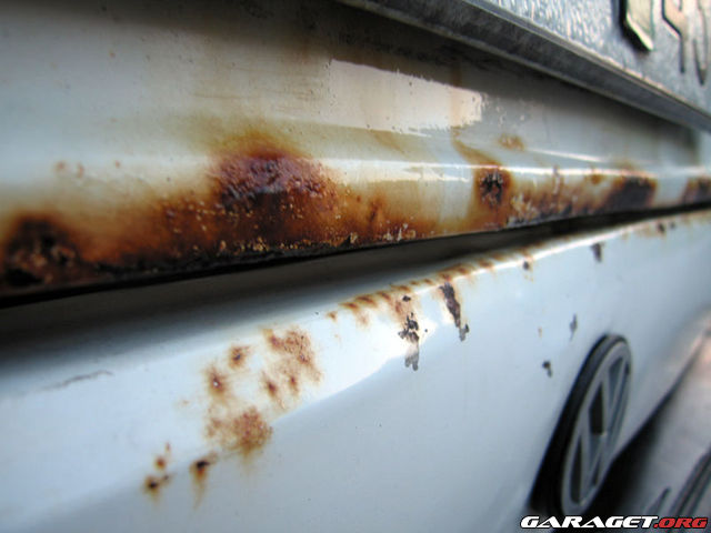

https://www1.garaget.org/gallery/archive/61828/333365_6m5xaa.jpg
Vänstra baklyktan!´

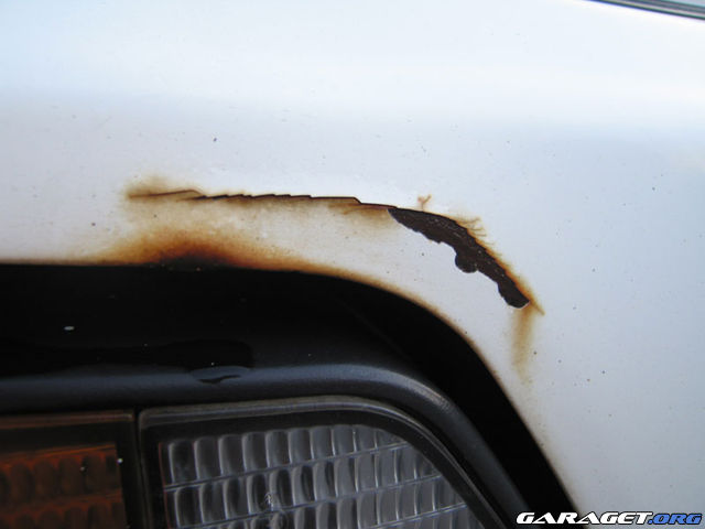

https://www1.garaget.org/gallery/archive/61828/333370_m4hbk3.jpg
Bagagelucka, vid låset!
https://www1.garaget.org/gallery/archive/61828/333375_cg2bke.jpg
Bagageluckan

BYT dörren, onödigt att lägga ner tid på den, o du kan lika gärna byta bakluckan me. För de bästa är just att byta ut delar till rostfria ist. För byter man ut behöver dom oftast lackas om för att få dom i bilens färg. Då kan man passa på att köra på rostskyddsprimer o sånt där tjafs.
Så de e inget omöjligt projekt, men byt ut delarna i möjligatse mån till rostfria ist. Spar dig mycket tid...

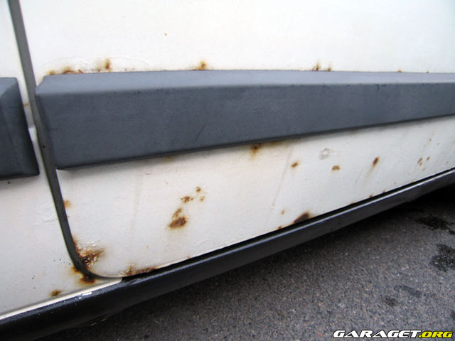

Rallyhalle, okej... men det låter så dyrt att byta ut hela delar?
Men smågrejer kan jag väl laga för hand? Som bilden nedan här...
https://www1.garaget.org/gallery/archive/61828/333418_c9v1v4.jpg
Högra dörren

Den verkar kunna gå att fixa om man nu vill göra de. Men vänster dörren verkar rosten ha satt sig så jädrans mycke så att de e bäst att köpa ny, likaså bakluckan. Ser nästan ut som att de bara e kexigt i nederkant, lr ser de värre ut än va de e??
Men som sagt, höger dörren kan du nog få ordning på ska du se wink

Du hittar nog en hel del till när du tar bort listen. jag hade bytt båda dörrarna å bakluckan!!

Nja, nu ska vi ta det lite lugnt. Flera tusen vet jag inte, Golf-tillbehör har inte riktigt samma kilopris som typ koppar... Köp någorlunda rostfria saker, gärna i samma färg. Är plåten kex är det bara att glömma rostlagning om du är nybörjare. Ytrost är inga problem att åtgärda själv, lerning by doing.

blästra dörren och skuffen så du ser hur rost angripet det är. Vet inte hur mkt det kostar men en sak vet jag det är att gammla golfar rostar välldigt fort sad
