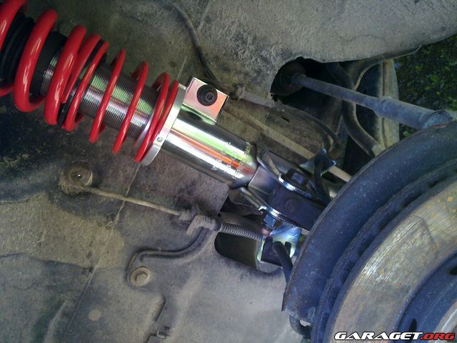

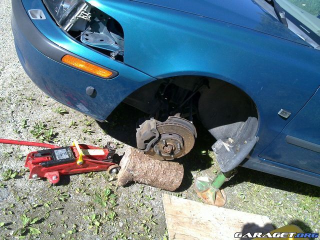

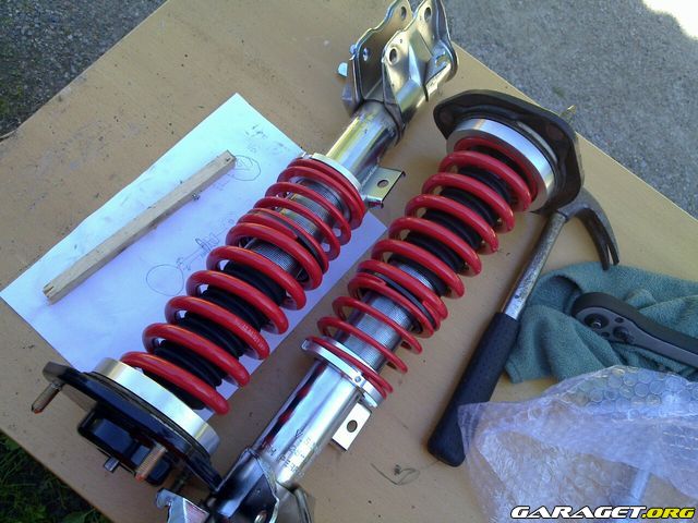

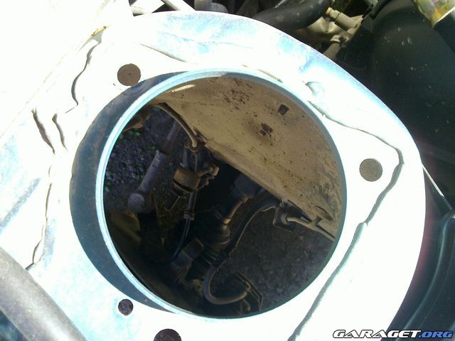

Några bilder på dagens arbete:
https://www1.garaget.org/gallery/archive/76263/957266_syffjg.jpg
https://www1.garaget.org/gallery/archive/76263/957267_relp72.jpg
https://www1.garaget.org/gallery/archive/76263/957268_r6qu3o.jpg
https://www1.garaget.org/gallery/archive/76263/957269_vgxv07.jpg

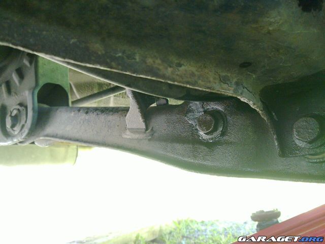

ännu härligare om den här bulten ville lossna! smile

Värma och slägga säger jag bara! En riktig lyft så du får mer kraft är också att föredra.
Min bult ser ut som en svamp efter bytet big_smile

Muttern på baksidan är bortskruvad, problemet nu är att hylsan och bussningen roterar inne i dämparen. Skulle nog vara lättare om hylsan och muttern inte satt ihoprostade i mitten, det fjädrar bara när jag bankar på skiten tongue Har dränkt den med rostlösning, hjälper inte det till imorgon så tar jag fram vinkelslipen. Ska rulla förbi rejmes nu och köpa nya bultar smile
