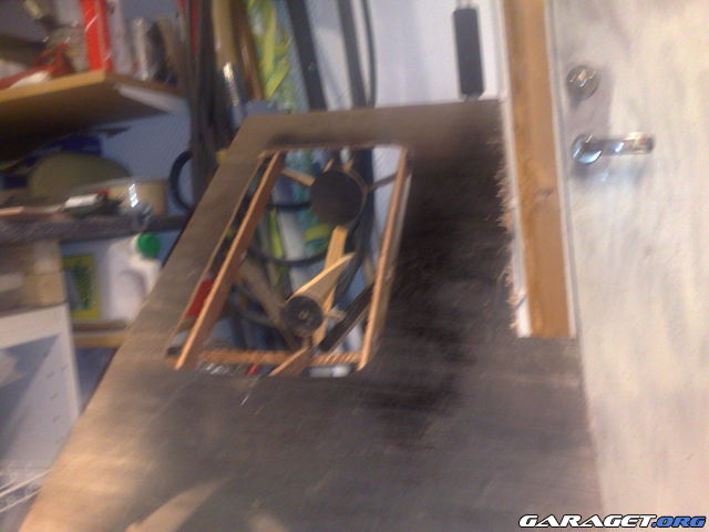

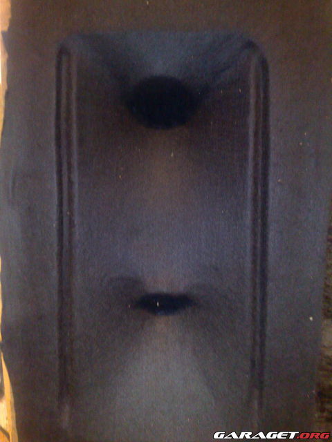

Efter att ha funderat lite på hur jag skulle göra gick jag inatt ut och startade bygget av pluggen för lyktorna! Började med att göra en träform sen med limpistol snickrade jag ihop följande:
(mobilkameran ville inte vara med och leka, ursäkta för det)
https://www1.garaget.org/gallery/archive/46819/680942_z5q4yp.jpg
hade kvar filt sen vectrabygget som jag klädde det hela med. mkt lättarbetat
https://www1.garaget.org/gallery/archive/46819/680945_zhxl6y.jpg
efter lite bearbetning:
https://www1.garaget.org/gallery/archive/46819/680946_s8zdvw.jpg
antar att ni förstår hur det ska sitta med leds och linser.
Hade inte nog med polyester hemma..lite surt men får åka och köpa imorgon bitti!

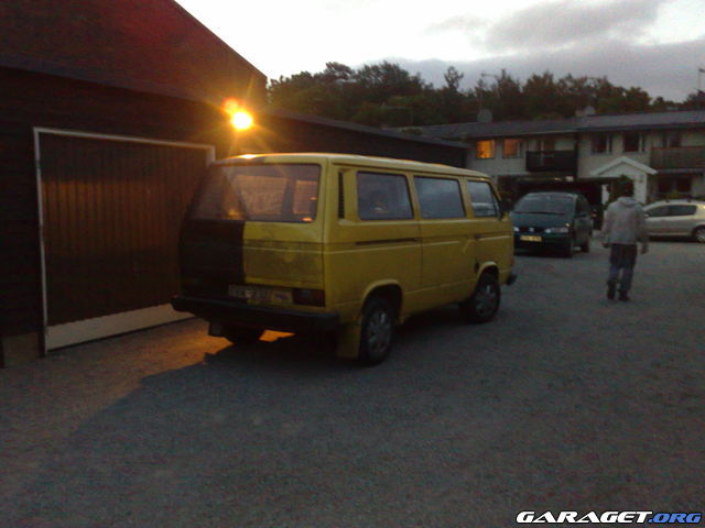

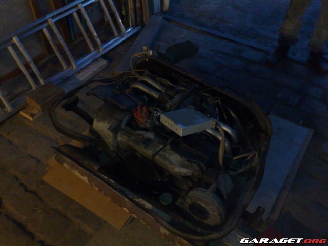

mjoo tar motorn sen, för tillfället plockar jag med en 2 liters bussmotor från den gamla roadtripbussen ifrån i somras smile
https://www1.garaget.org/gallery/archive/46819/683787_d1xe59.jpg
https://www1.garaget.org/gallery/archive/46819/683788_rc40os.jpg
den ska dock bara servas sen säljas...

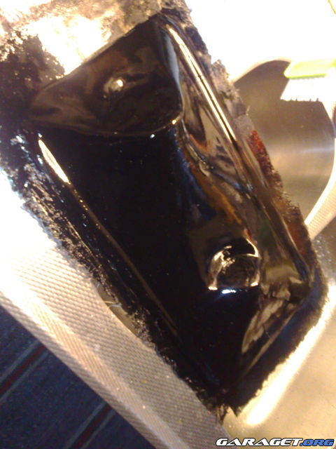

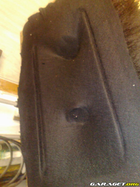

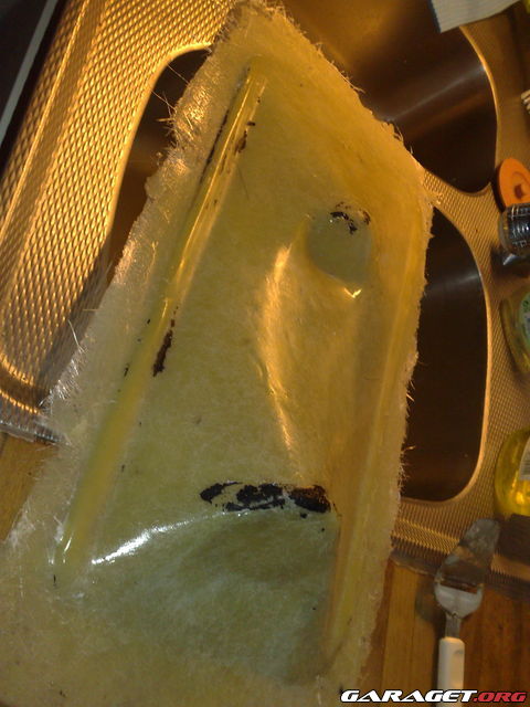

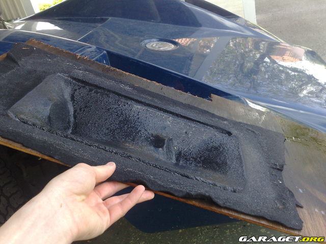

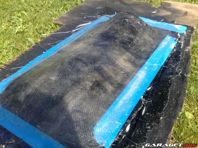

såhär har lyktbygget gått:
https://www1.garaget.org/gallery/archive/46819/683789_pw2vol.jpg
filten torkade och såg ut såhär
den slipades och sen gjöt jag en form i den:
https://www1.garaget.org/gallery/archive/46819/683790_o2wz9c.jpg
formen
https://www1.garaget.org/gallery/archive/46819/683791_a970l8.jpg
la på lack som fick torka sen ett par lager släppmedel
https://www1.garaget.org/gallery/archive/46819/683793_1ymjc8.jpg

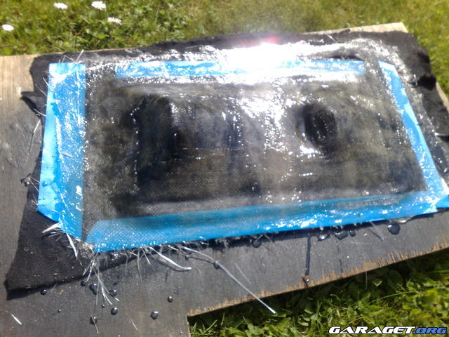

redo för gjutning
https://www1.garaget.org/gallery/archive/46819/683794_1mso11.jpg
första lyktan på tork!
https://www1.garaget.org/gallery/archive/46819/683796_53oj12.jpg
körde med blandat twill och vanlig matta
https://www1.garaget.org/gallery/archive/46819/683797_is45k0.jpg
efter lite kapande och inpassning blir det nog bra!
https://www1.garaget.org/gallery/archive/46819/683798_4gqzvm.jpg
https://www1.garaget.org/gallery/archive/46819/683800_8u5ae8.jpg
den andra får ligga på tork tills imorron.

kan berätta att bussmotorn nu är i delar!
för att vara första motorn jag plockar isär är jag rätt nöjd.
kändes som om ja hade full koll på allt men antar att man får vänta med att se om den startar sen också wink
oavsätt, bra träning inför motorbygget som komma ska!

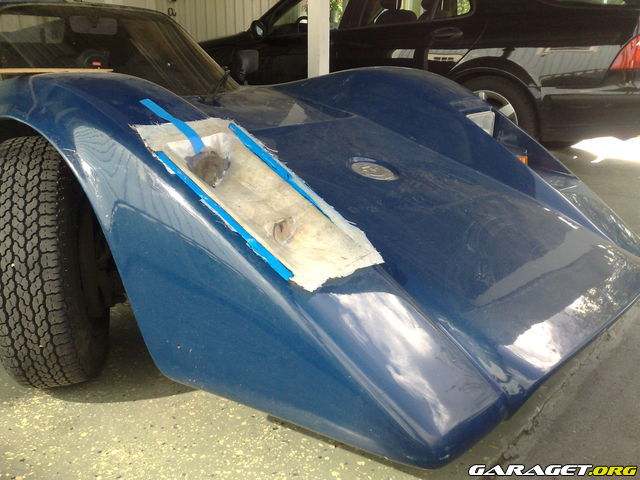

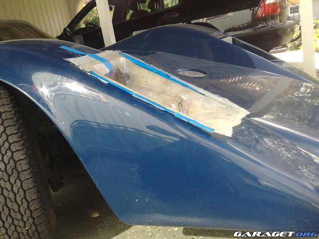

Slipade till och passade in lyktorna, ursäkta kasst mobilkort
https://www1.garaget.org/gallery/archive/46819/686601_9mxl4q.jpg
så lite plastande för att fästa, spackel sen har jag schyssta lyktor iaf smile
