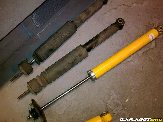

Hej. På mina orginal bakdämpare så är det ju en plastbit som skyddar ifrån att större delen av vatten skit och sådant skall åka med "pinnen" ner i dämparen
Borde man skaffa sådana att sätta på sina Nya fina hårda dämpare som rullar 400mil om året på fin väg?
Hur har ni gjort eller hur skulle ni göra?
Mvh tobias
https://www1.garaget.org/gallery/archive/24381/522342_uh9fzi.jpg
Nya vs gammla

Du använder väll samma bara? bara att putsa upp den gammla, eler köpa en ny likadan, ser ju ut att passa iaf.

Den är lite grövre än den gammla. Dock hårdare. Skall bara andvändas för att få upp rumpan på bilen lite pga att den är nerlastad

Jag tror att tanken är att man ska flytta över skyddet alternativt köpa nytt.

Stötdämparen har inget med bilens höjd att göra. Ska du få upp röven ska du ha längre eller hårdare fjädrar..
1 072 Inlägg
17 december 2008
Det sitter en packning runt kolven som inte vill ha massa smuts och skit, de resulterar i läckande stötdämpare.

Jag hade inte monterat dit skyddshylsan. När det väl kommer in skit så stannar den där och nöter sönder tätningen. Bättre om du tvättar kolvstången lite då och då.

risken att det kommer in skit där är ju mycket mindre med skyddet än utan.
Skyddet finns av en anledning. jag hade monterat dit det.
