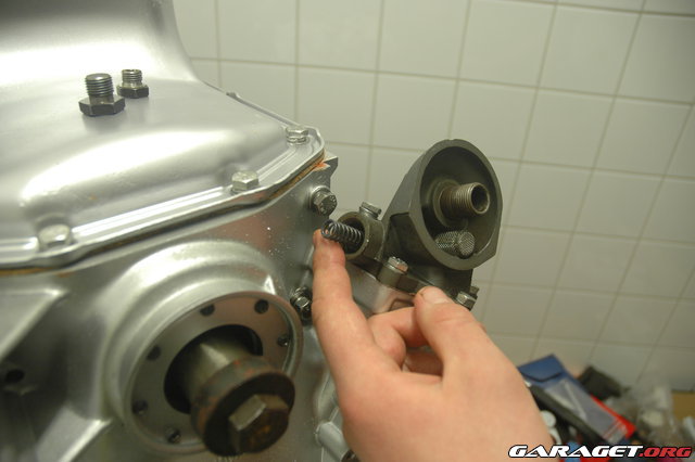

Fjädern är placerad som på bilden under.
https://www1.garaget.org/gallery/images/94/93684/93684-859a54c37204dde3e3902577d6e7fdd6.jpg
Men det senare kanske är lite överdrivet tongue
Men om det skulle vara så att oljelampan börjar flickra till (små blicka lite gran) vid tomgång så kan det vara så att olje pumpen börjar bli dålig och kan behöva bytas. (som tur enkel och relativt billig att byta) smile
Är min "hemma meck" gissning iaf. tongue
