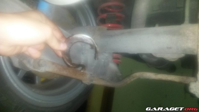

Nu har jag fått bort det ni ser på bild ett.. vad är det för nått? en del av packboxen?

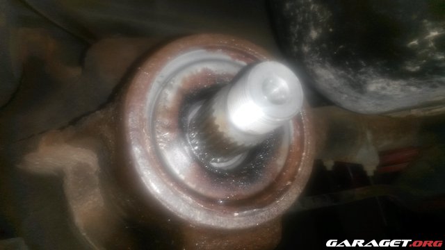

Hur får jag bort det sista? (Bild 2) På samma sätt, genom att rycka och bända?

den på första sidan är damskyddet till packboxen. på bild 2 är packboxen

borra in en självborrande skruv i den en bit sen bryter du mot bultskallen men en skruvmejsel så brukar man få ut dem

Jag brukar använda ett koben men finns risk att lagret bakom packboxen trillar ur när u sprätter bort packboxen

Borrade hål i den och försökte bända loss den med kraftig skruvmejsel men det gick inte. Höll på å drog allt vad jag hade med polygrip, trodde aldrig den skulle lossa.. men till slut gick det!
