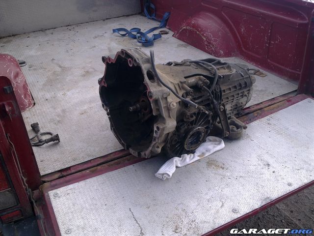

Hej bytt låda på min Audi tänkte om folk ville se hur en Audi låda ser ut. Finns ju de som bygger om och grejar. Rätta mig om ja har fel!! Visa bilder är kass men man kan allt lista ut vad som är på bilden big_smile
Senast redigerat av Bjorkracing (23 mars 2010)
Dästo mer dästo bättre
98 Inlägg
23 mars 2010

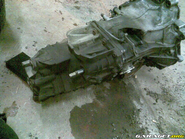

https://www1.garaget.org/gallery/archive/48150/884050_9kvolj.jpg
Så ser den ut på ena sidan

Så ser en vanlig Quattro låda ut
https://www1.garaget.org/gallery/archive/48150/884102_sgxh27.jpg
Så ser en S2 och S4 låda ut

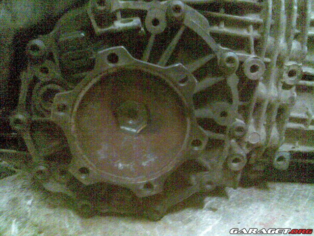

https://www1.garaget.org/gallery/archive/48150/884059_ojq1t2.jpg

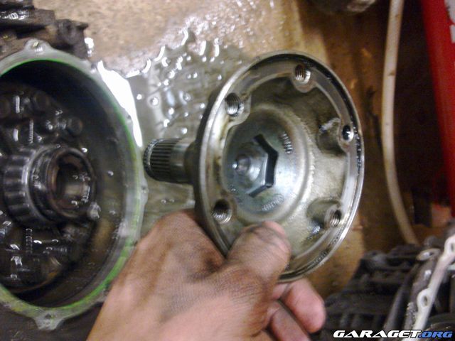

Fästning till driv Axel. Dock så är den typen av infästning till DIESEL!!! Ni ser att det är som ett kugghjul.
https://www1.garaget.org/gallery/archive/48150/884068_hs9j43.jpg
Här är en infästning till en Bensinare. Dock så finns det olika diameter på driva axels infästnings tapp. Ena ligger någon stans på 80mm och den andra på 90mm. Vet ej om det kan skilja på diesel med!!!!

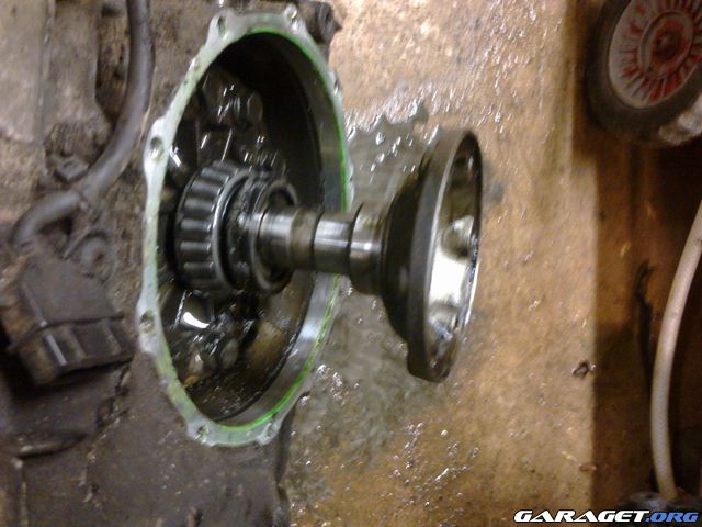

https://www1.garaget.org/gallery/archive/48150/884088_p2w2bq.jpg

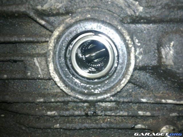

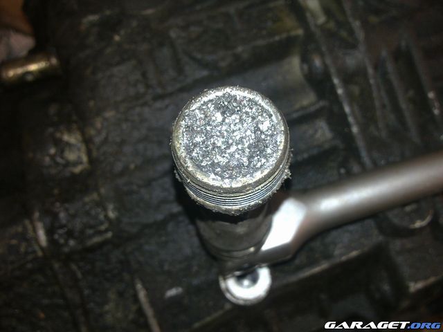

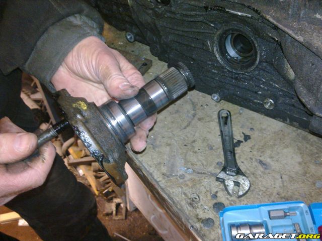

Infästnings tappen går att ta bort från lådan. Det är väldigt enkelt. Du kan dra bort den genom att skruva in långa skruvar igenom drivaxels fästningen så att skruvarna går i mot lådan. Då tvingar du ut tappen genom att skruva in skruvarna försiktigt. Eller så tar du en kofot och bryter den det.
https://www1.garaget.org/gallery/archive/48150/884092_ocevxv.jpg
Så ser det ut när du har tagit bort tappen.

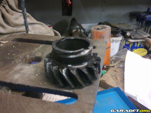

https://www1.garaget.org/gallery/archive/48150/884108_ps80sa.jpg

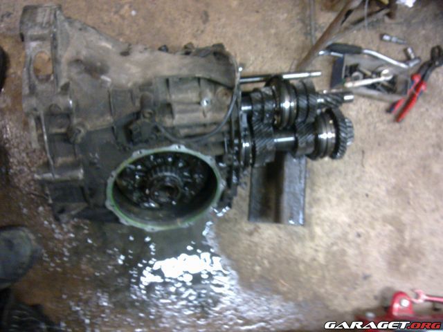

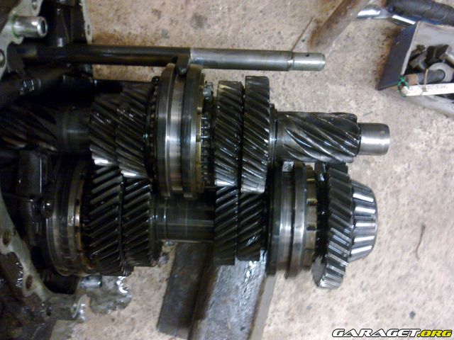

Själva Dreven
https://www1.garaget.org/gallery/archive/48150/884110_6jq1vb.jpg

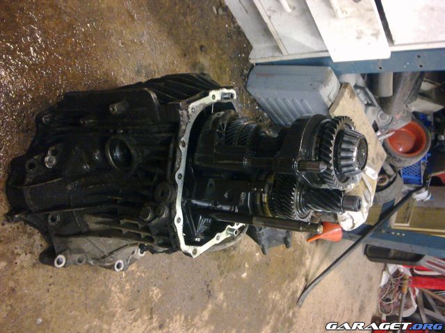

Lite spräng på det hela
https://www1.garaget.org/gallery/archive/48150/884114_e7mu4s.jpg
https://www1.garaget.org/gallery/archive/48150/884115_zk64ek.jpg
https://www1.garaget.org/gallery/archive/48150/884116_3h59ls.jpg
Bort tagen sido kåpa

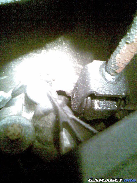

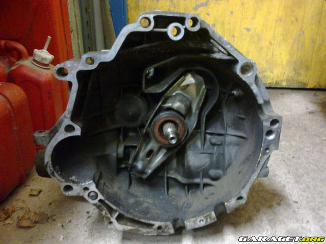

Fäste under växel spak
https://www1.garaget.org/gallery/archive/48150/884131_f76fnz.jpg
Växelreglage på växellådan från växelspak

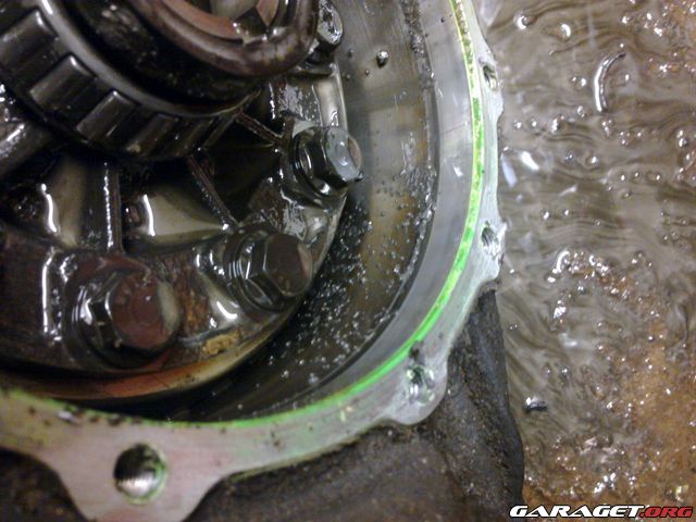

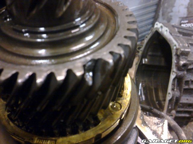

Så här ska inte en hel låda se ut!!!!!!!!!!   big_smile
https://www1.garaget.org/gallery/archive/48150/884123_nd7563.jpg
Så ska nog inte pluggen se ut!! big_smile
https://www1.garaget.org/gallery/archive/48150/884124_shvlmp.jpg
Tog bort lite tongue
https://www1.garaget.org/gallery/archive/48150/884125_5b0qnu.jpg
Spåret bör ej vara där big_smile
https://www1.garaget.org/gallery/archive/48150/884126_rpwqws.jpg
5:ans växel har fått jobba

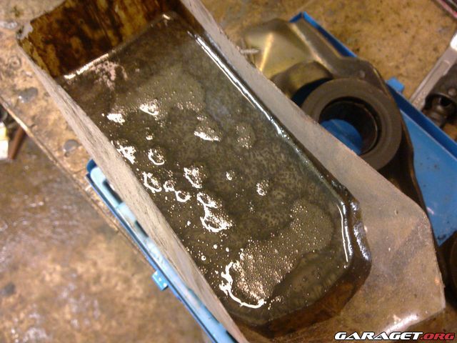

https://www1.garaget.org/gallery/archive/48150/884127_wi53gm.jpg

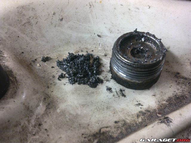

Silver metallike färg!? Ne det är växellåds olja big_smile
https://www1.garaget.org/gallery/archive/48150/884129_jprai7.jpg
Spån Ajajaj

Bjorkracing skrev:
http://www1.garaget.org/gallery/archive/48150/884068_hs9j43.jpg
http://www1.garaget.org/gallery/archive/48150/884088_p2w2bq.jpg
http://www1.garaget.org/gallery/archive/48150/884092_ocevxv.jpg
Vet du dimensionen på packboxen som sitter vid utgående axeltappen? Misstänker att mina läcker och bilen får inte bli stående.
