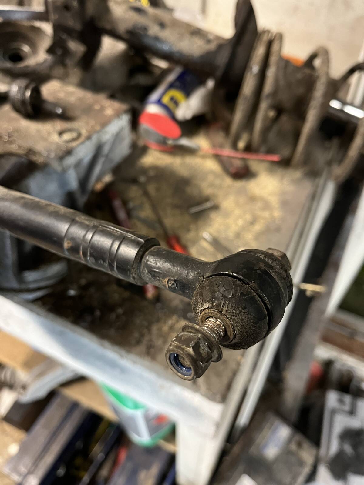

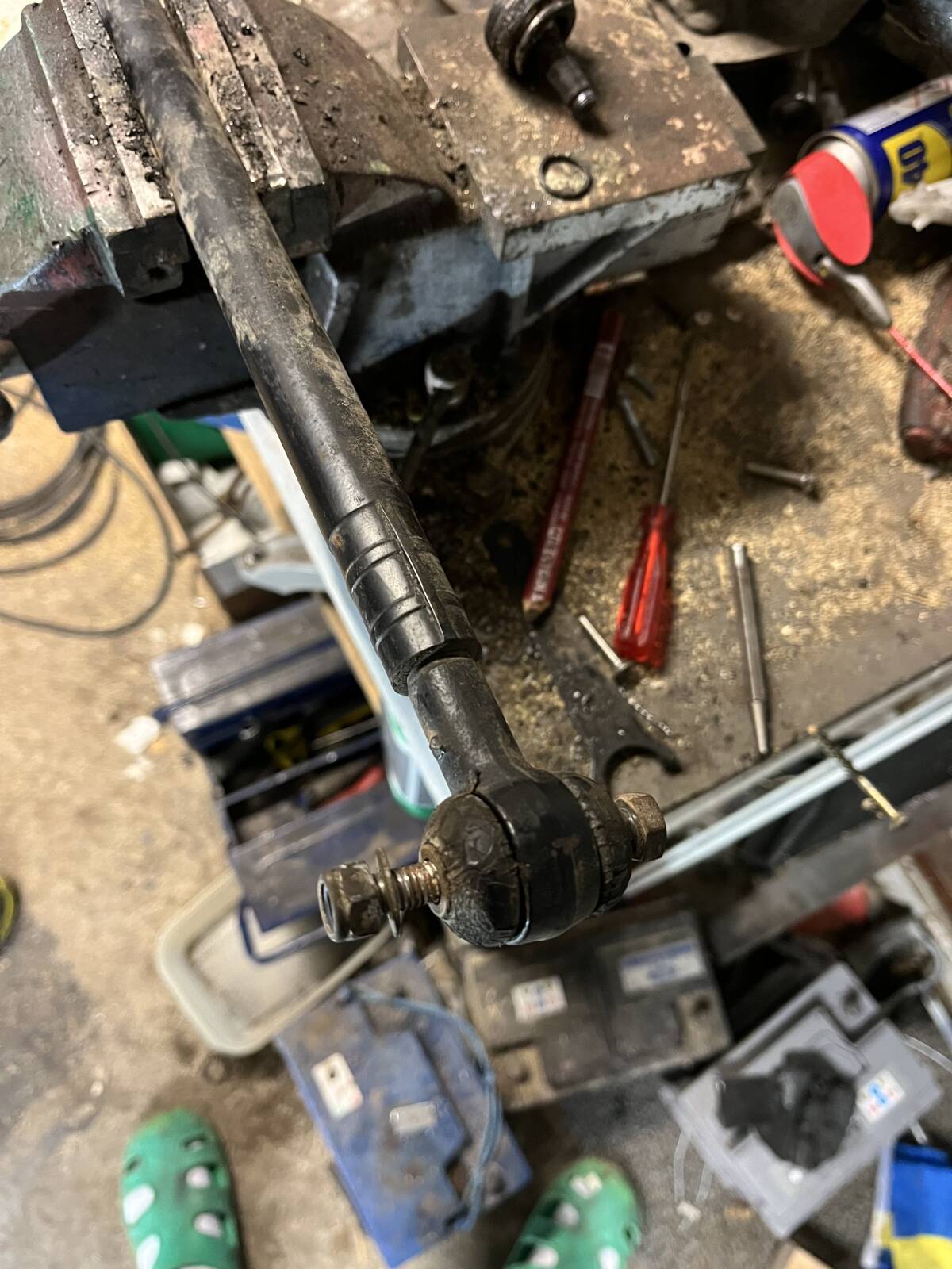

Hej.
Nu var det så att jag tänkte byta styrled på min fantastiskt underbara Volkswagen Derby 1978, men hur fan får man ens loss dem??
Jag har tagit ur hela styrstaget för att kunna använda kraft, men det sitter som saaatan! Det GÅR bara inte att rubba på styrlederna!
Någon som har nån idé, eller erfarenhet?
Tack på förhand!https://www1.garaget.org/gallery/images/253/252397/252397-1b9dcc70aed2beb19aca828f85726239.jpg
https://www1.garaget.org/gallery/images/253/252397/252397-35d09c8570f5c7332c31254c288929fc.jpg
5 907 Inlägg
för 3 timmar sedan
Den där bussningsänden ser ut att vara fastklämd på röret, dvs ej gängat utan fastpressad likt en hydraulslang.
Krävs då byte av hela staget.

Som du ser är inga delar utbytbara på vänster stag, endast höger styrstag som yttre och inre led går att skruva lös.

Det vore ju för jävligt om man åker på att byta hela staget för att byta styrleder!
De går ju inte ens att få tag i.
Det lustiga är att när man söker på typ skruvat eller trodo med regnr, så ger den förslag på styrleder som ska passa min bil, som är gängade.
Men jag håller med om att de känns som att de typ är pressade..
