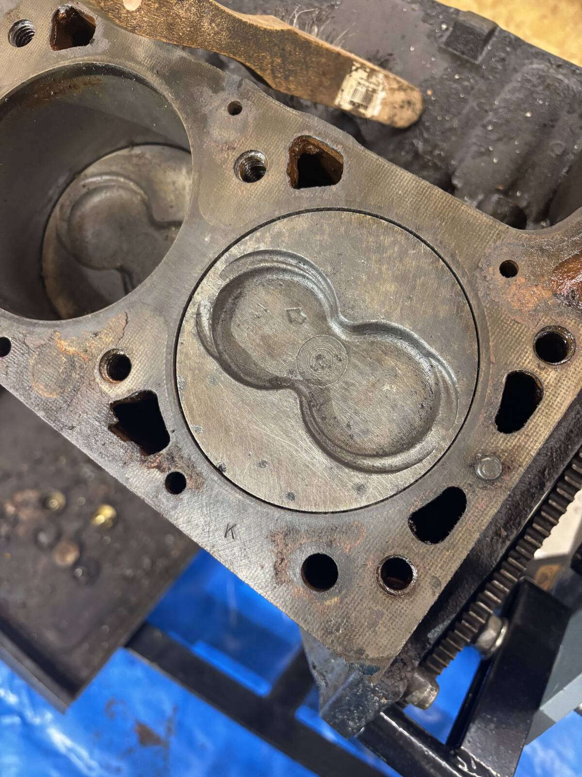

Plockat bort lite mer.
Fick ta i ordentligt  med avdragaren för att få bort vevaxelhubben (eller vad den nu heter)
Förra ägaren sa att han hade svårt att stãlla tändningen. Han trodde det var glapp i kamkedjan och han hade rätt i det. Det var rätt mycket frispel.

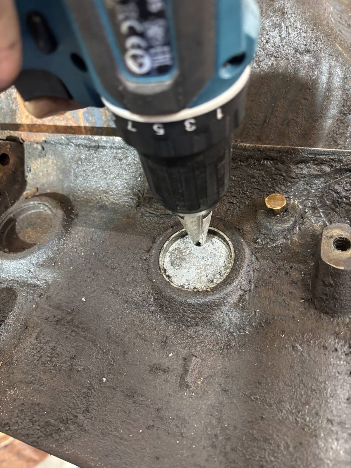

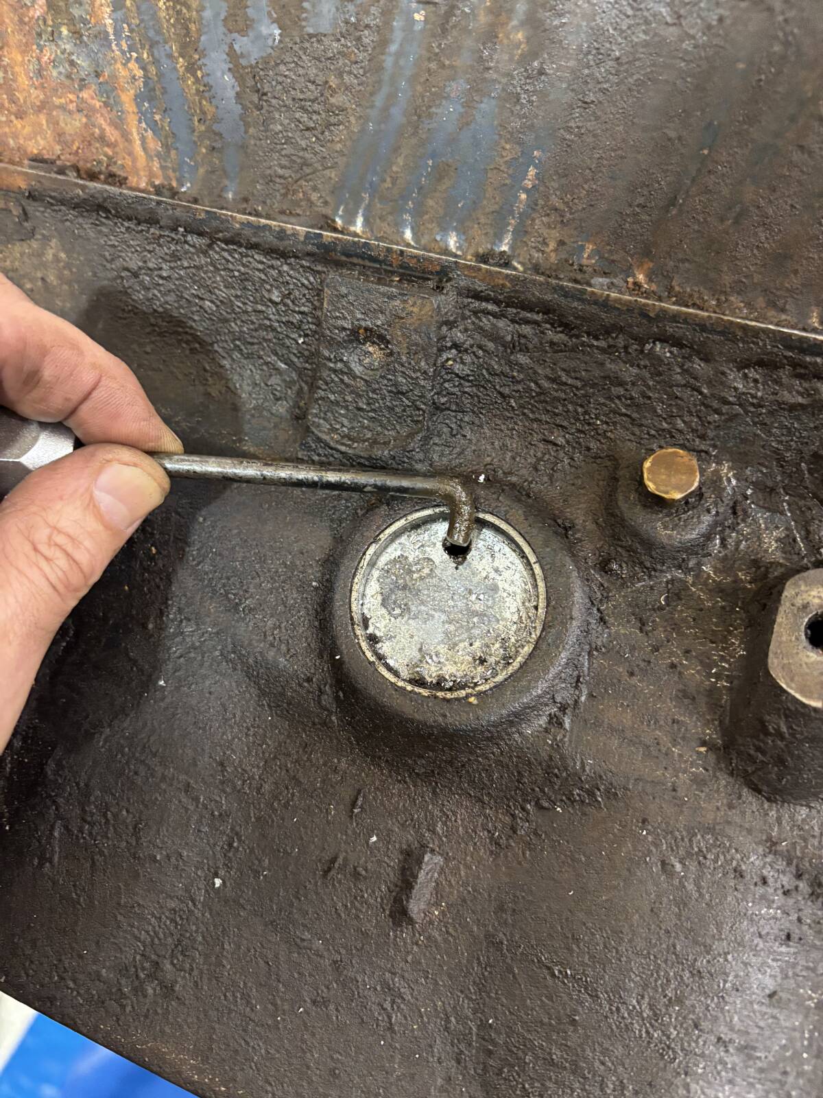

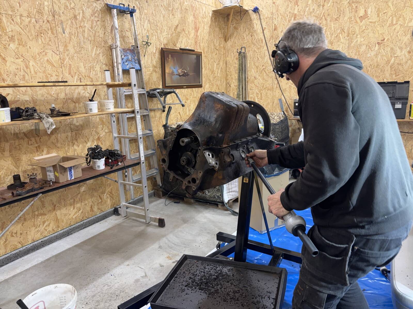

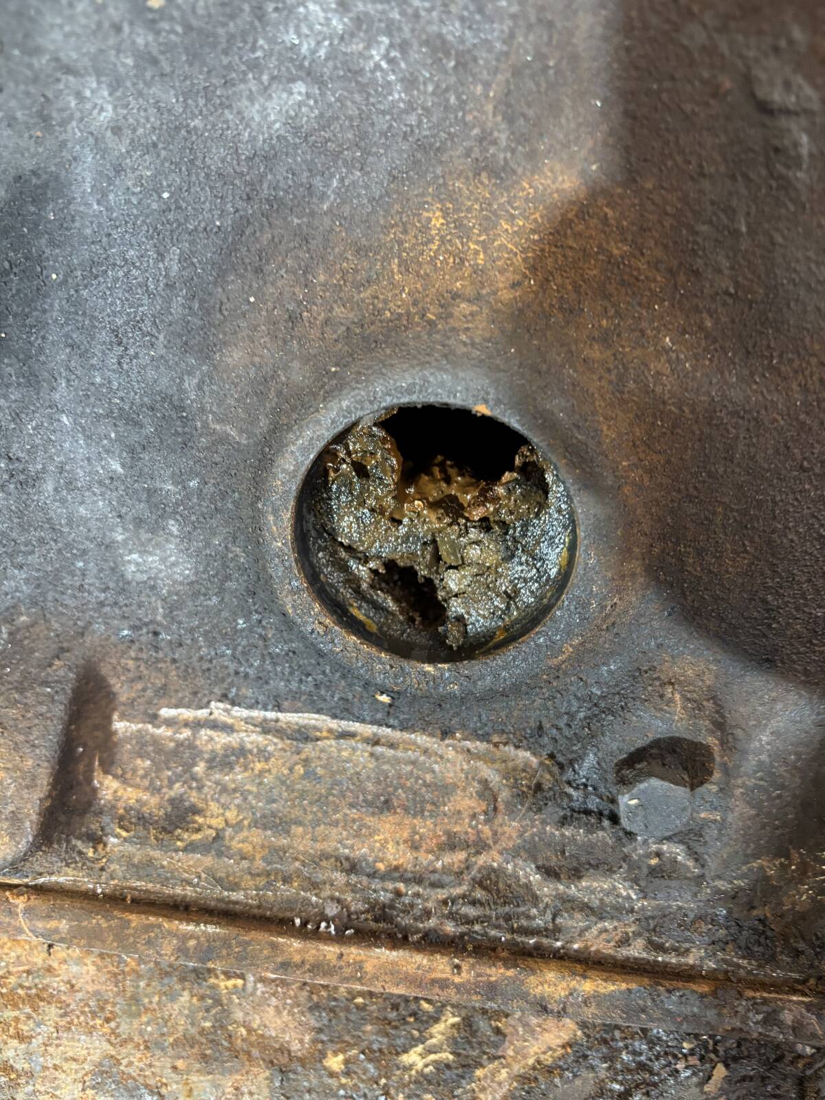

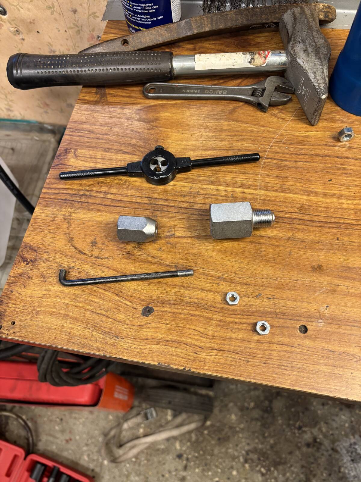

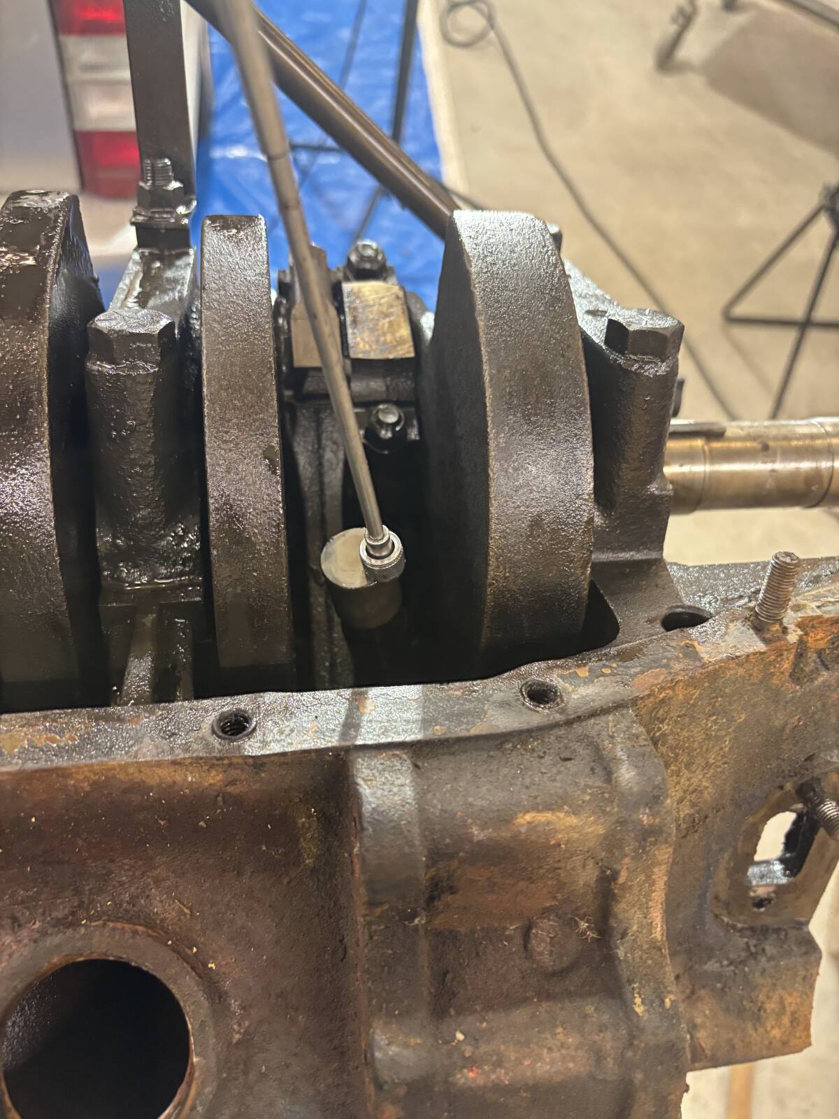

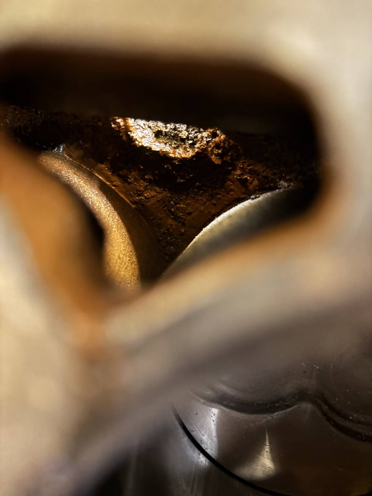

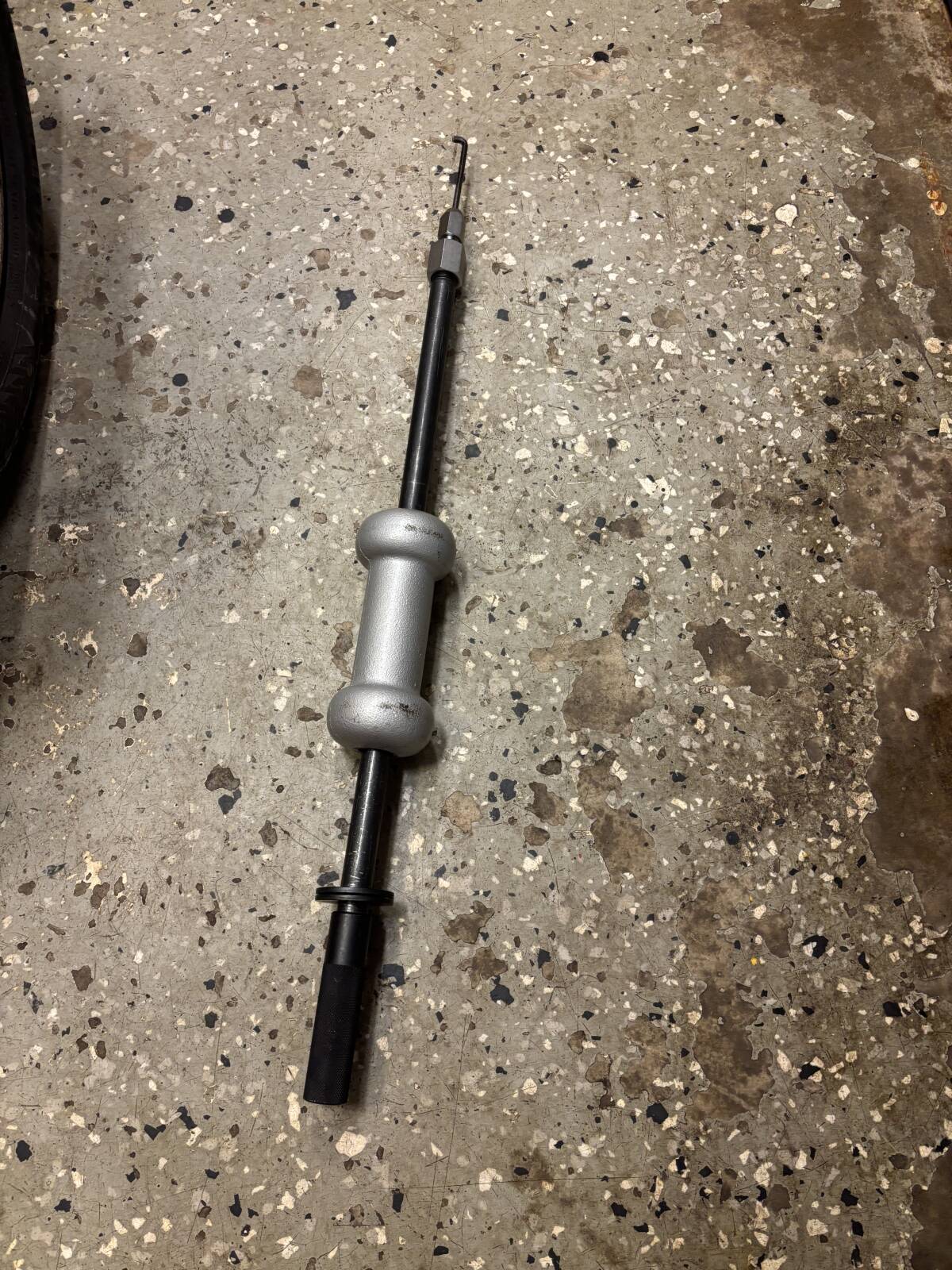

Tillverkade en krok till glidhammaren för att få ut frostpluggarna. Det fungerade riktigt bra. Fasiken vad mycket klägg det är i kylkanalerna.
https://www1.garaget.org/gallery/images/215/214921/214921-dff6ed64f94912a6a4da3e76a7b19aba.jpg
https://www1.garaget.org/gallery/images/215/214921/214921-4f44952e9bf73e583ff64816af37240b.jpg
https://www1.garaget.org/gallery/images/215/214921/214921-ec2163e7127ff9abe3222c38892a8ed5.jpg
https://www1.garaget.org/gallery/images/215/214921/214921-a7176854d6c12bbbd3b10e74586ab4ad.jpg
https://www1.garaget.org/gallery/images/215/214921/214921-89c5e934aa90d45723c0385d228386e1.jpg
https://www1.garaget.org/gallery/images/215/214921/214921-dc2f3d5639a99112fa6339a676693e46.jpg
https://www1.garaget.org/gallery/images/215/214921/214921-23e10770bf68ab93b93f4291dd4636dc.jpg
https://www1.garaget.org/gallery/images/215/214921/214921-f224df6e90d1b884b28ebb9f211d248b.jpg

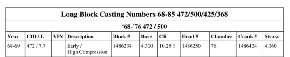

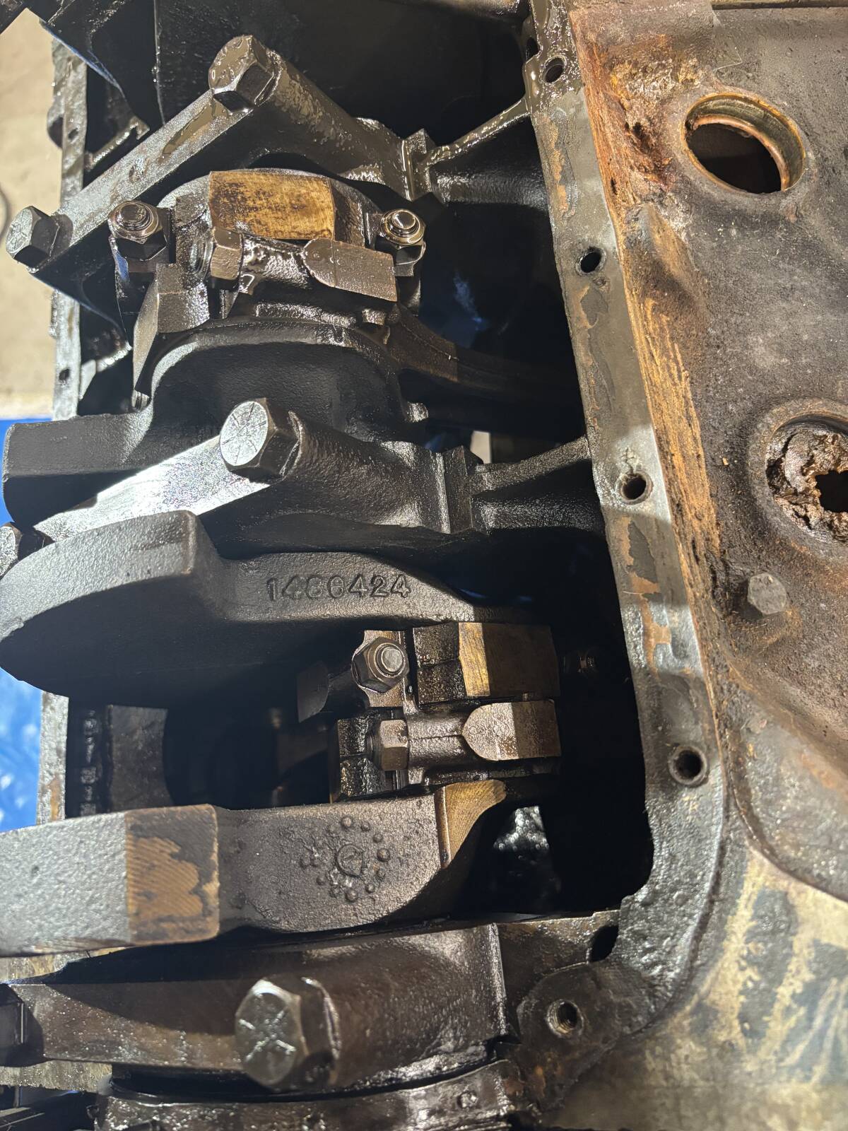

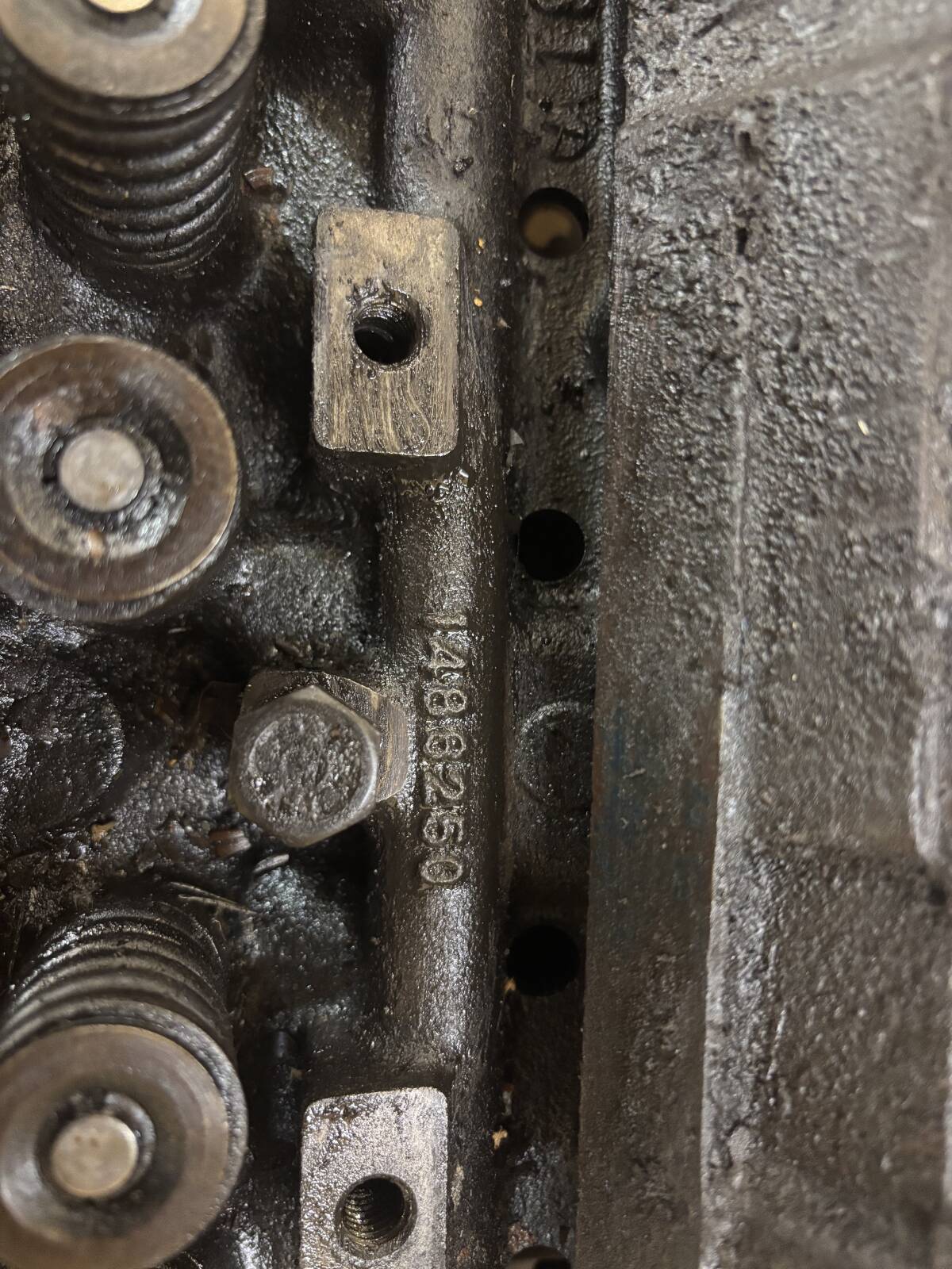

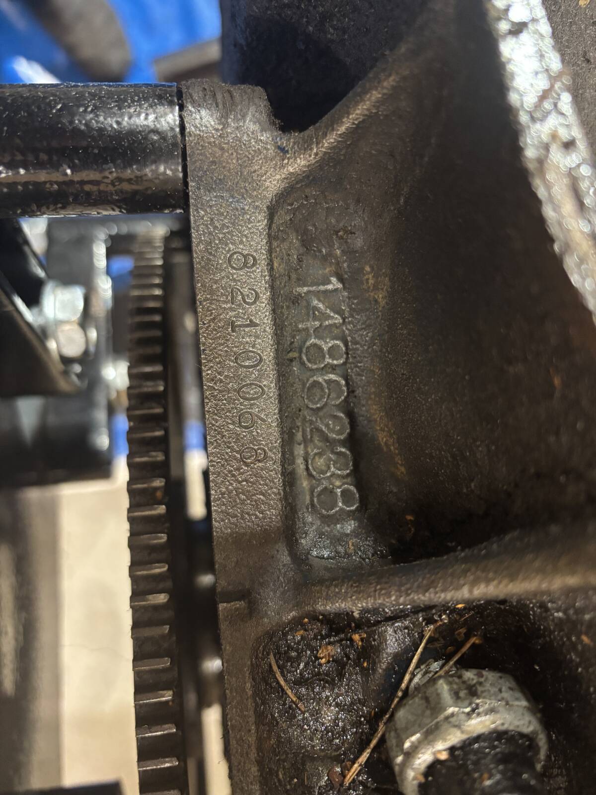

Har identifierat motorn och alla nummer och allt annat tyder på att det är en 472 från 1968-69.
https://www1.garaget.org/gallery/images/215/214921/214921-234a1e53f4c4dac97698539559da6e9d.jpg
https://www1.garaget.org/gallery/images/215/214921/214921-de7f4ca660452f75b469ac2138d2ea58.jpg
https://www1.garaget.org/gallery/images/215/214921/214921-3cc7279c583a215a42ae670b10520369.jpg
https://www1.garaget.org/gallery/images/215/214921/214921-c9cfc6f617b69562ed68d5cebd431a70.jpg
https://www1.garaget.org/gallery/images/215/214921/214921-d120d211cbd583b50fdd0fd5e305a772.jpg
https://www1.garaget.org/gallery/images/215/214921/214921-29be65544ac7d7fbba5e36a126d1ced3.jpg
https://www1.garaget.org/gallery/images/215/214921/214921-eb357db30591c4b1bbfc7cbd19fa6ec2.jpg
https://www1.garaget.org/gallery/images/215/214921/214921-37cd529736093f0cb35e5af1385c1bf4.jpg

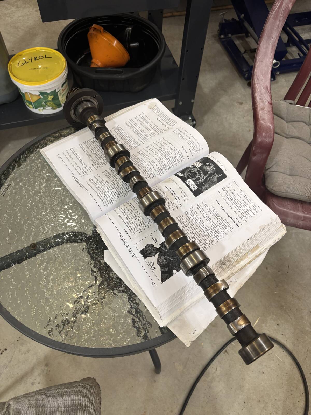

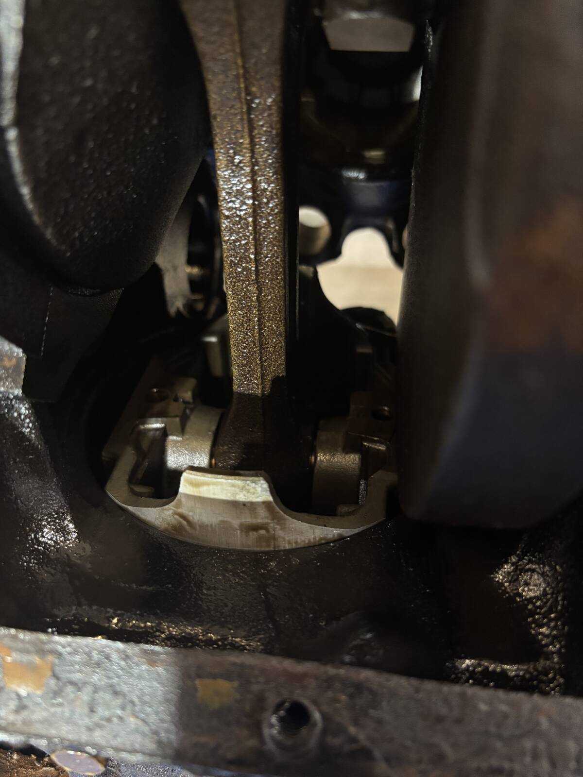

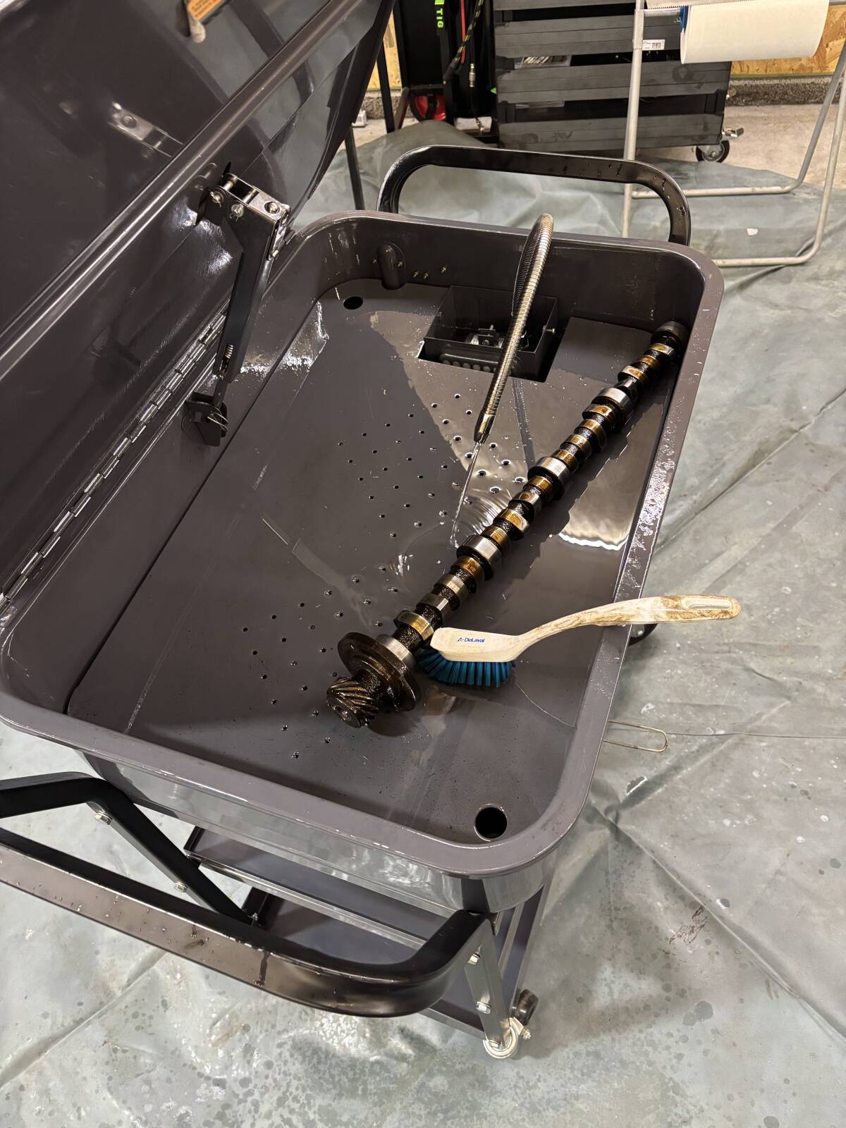

Tagit bort kamaxel och lyftare. Dessa kommer jag helt säkert behöva ersätta med nytt.
https://www1.garaget.org/gallery/images/215/214921/214921-207ffd6aa84bdc6fac7ae006fc66a26b.jpg
https://www1.garaget.org/gallery/images/215/214921/214921-6fea1ec890a24d22bb40241a5fc0c770.jpg
https://www1.garaget.org/gallery/images/215/214921/214921-92e88a1bb561bc4e48d4b5f15e044909.jpg

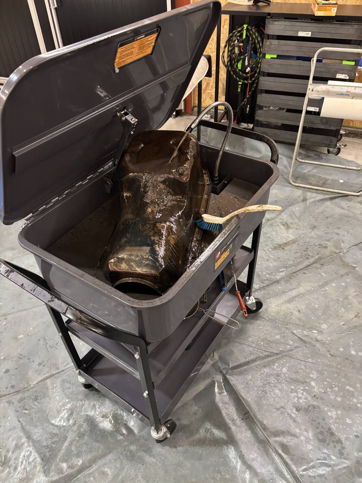

Har börjat rengöra tråget.
https://www1.garaget.org/gallery/images/215/214921/214921-e4a7164849d60ad9f2332c098d2387b6.jpg
