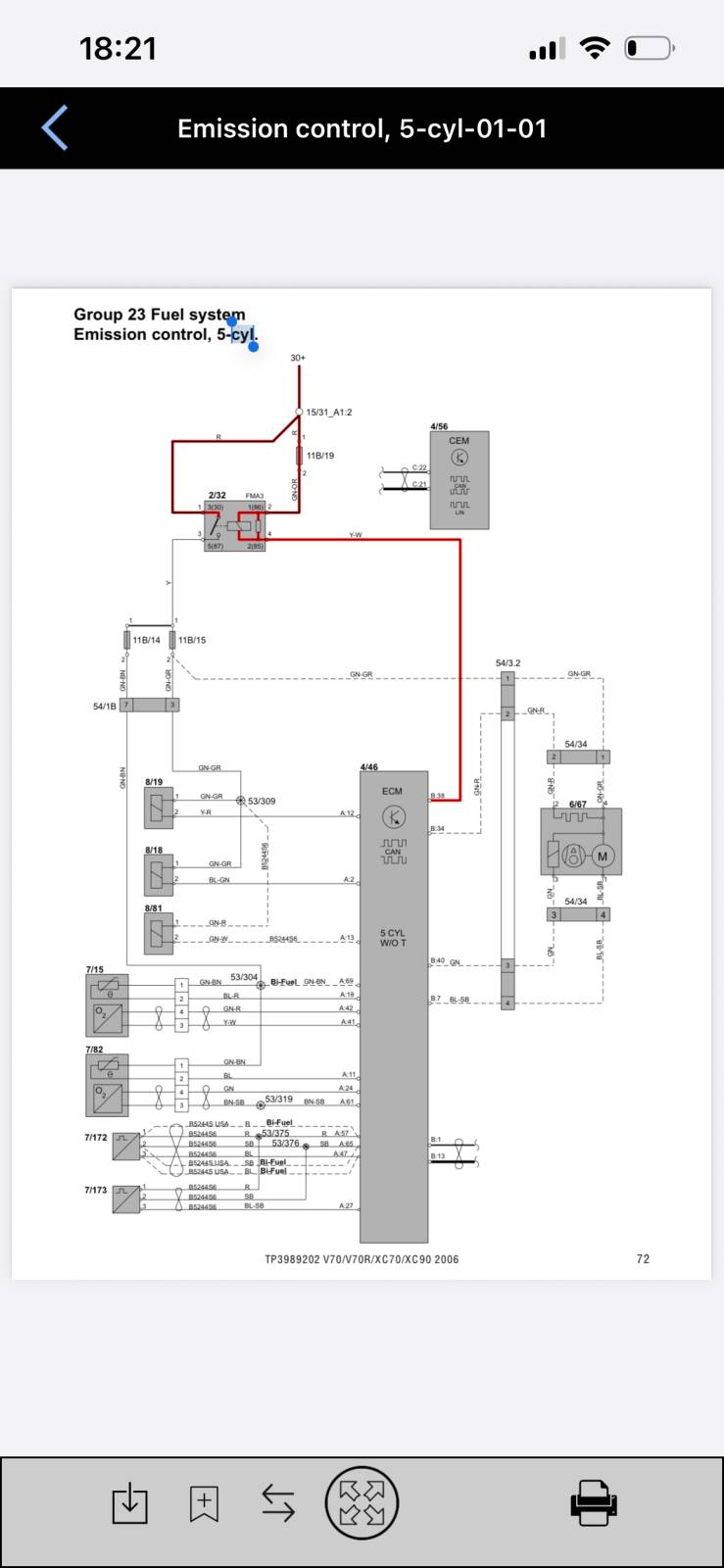

Kretsscheman återfinns i Carmin.

Nya problemet med Carmins diagram.
FMA3 saknas. Jag har inte detta relä. Finns inte i säkringslådan i motorutrymmet.
Är den på ett annat ställe ? Typ CEMen? Vet ni?

https://www1.garaget.org/gallery/images/247/246985/246985-c6826164d48eb93486c8079927a99143.jpg
