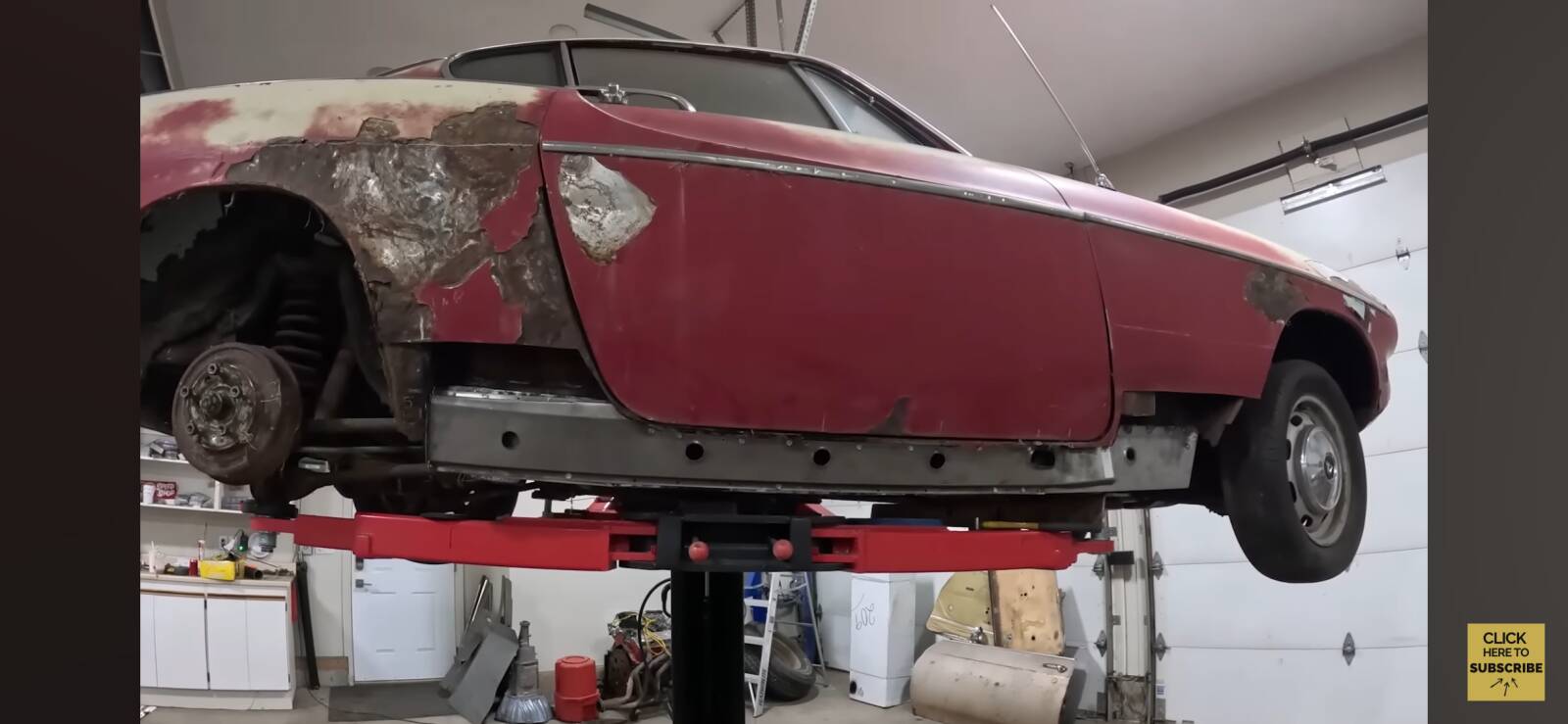

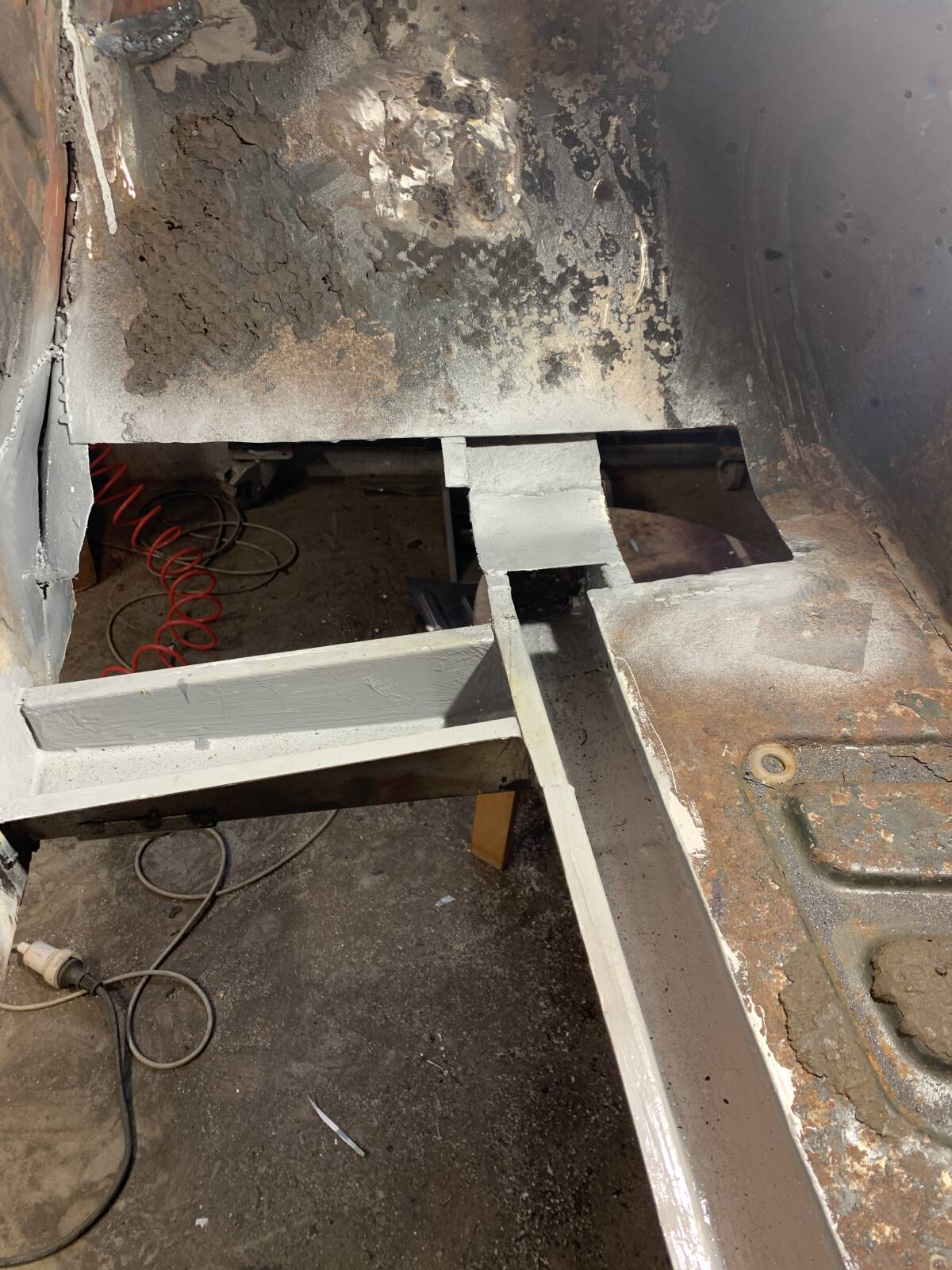

532 Inlägg
tisdag 22:13
Golvet på plats på förarplatsen. Lite svets och slipning till sen är den sidan klar.
Tyvärr upptäckte jag att en fusk-lagning på 80-talet där man slarvat med mellanplåten i tröskel. Så troligtvis behöver jag ta ner tröskeln och göra rätt. Är rädd för att fusklagningen gör bilen farligt svag vid tröskeln och riskerar att knäckas om man kör hårt på ett farthinder eller liknande.

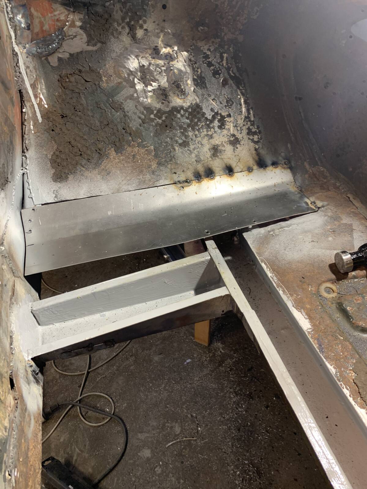

Svårt att se på bilderna med fusk-lagningen men det är lappat på olika sätt på vänster och höger sida. På vänster sida har man använt ett u-rör istället för en korrekt mellanplåt, men det största problemet är att u-röret är väldigt kort vilket försvagar konstruktionen.
https://www1.garaget.org/gallery/images/6/5503/5503-313e61e3294379e4ee496f0130c5f493.jpg
https://www1.garaget.org/gallery/images/6/5503/5503-b9d237a5efcb8bfd37407b5d3122278d.jpg
Så här ska det se ut när mellanplåten är monterad. Utanpå den monteras sen tröskeln.
