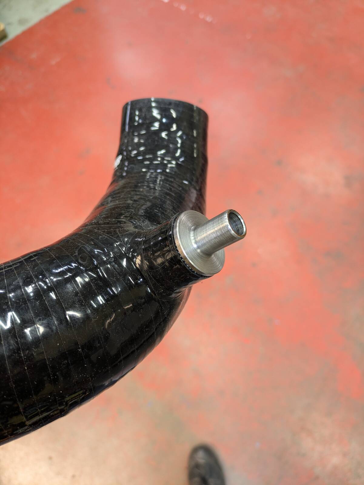

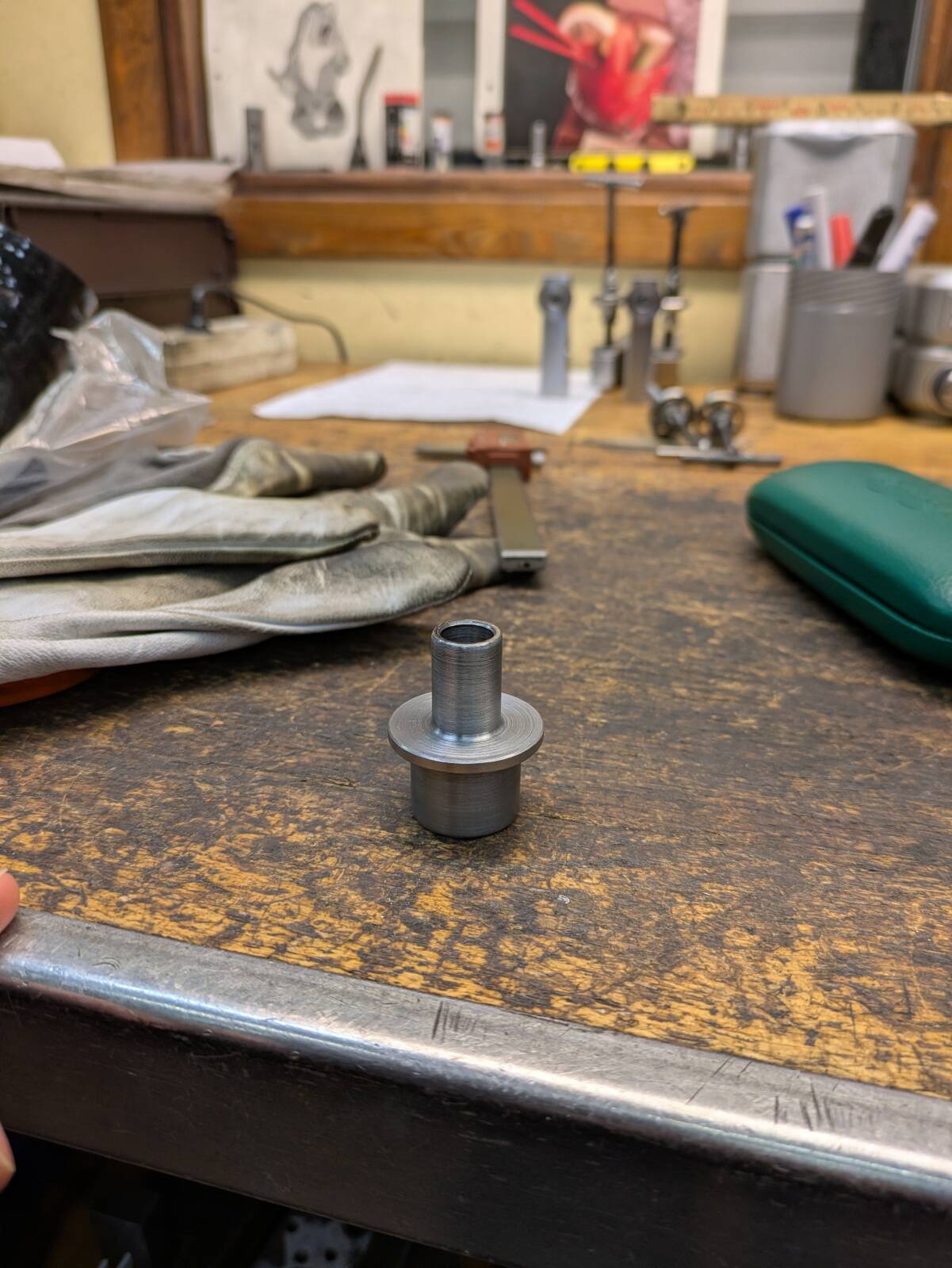

Svarvade en anslutning mellan insugsslangen och vevhusventilationen.
https://www1.garaget.org/gallery/images/227/226692/226692-6009f246e241f1e39afe64af6e36e6f0.jpg
Insugsslangen fick bli en armerad från Do88. Original brukar ha tendens att suga ihop sig vid höga undertryck.
https://www1.garaget.org/gallery/images/227/226692/226692-fefca88ffb3899e1c3dbf3bcd6116d17.jpg

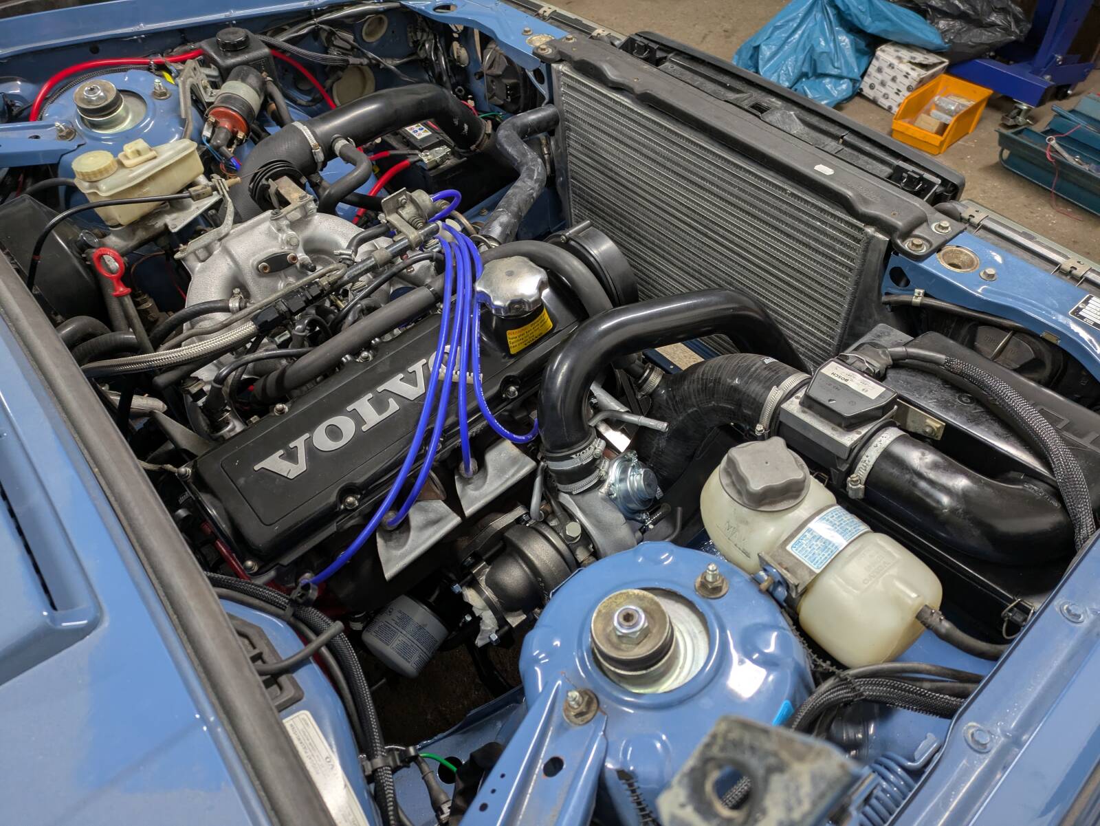

Monterad på bilen smile
https://www1.garaget.org/gallery/images/227/226692/226692-8a0a2654fd4823eeb8d5072f5e5668d5.jpg
https://www1.garaget.org/gallery/images/227/226692/226692-8840bd1d490f46a06be0f55a2a31ed95.jpg

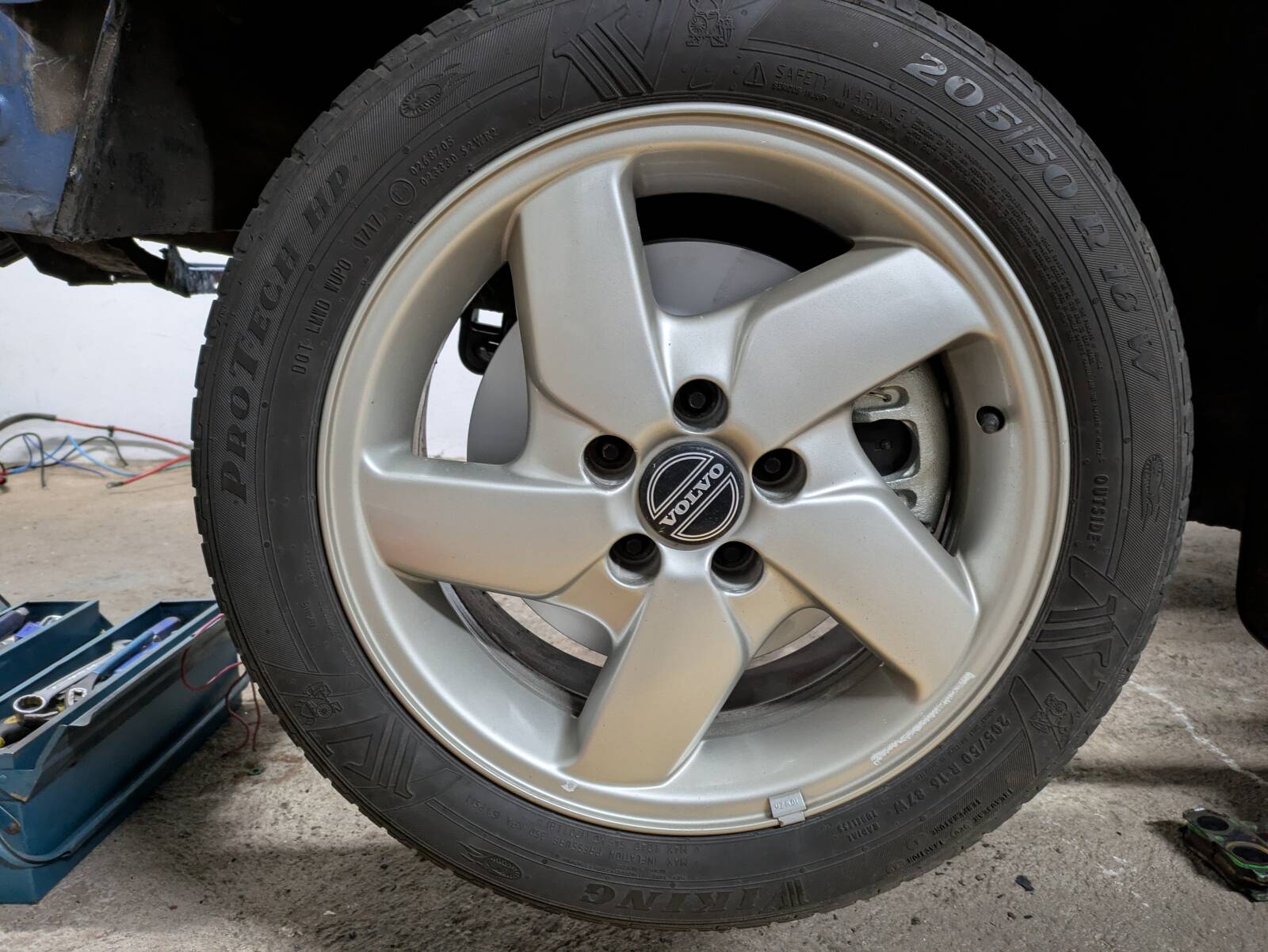

Snyggt!
Men du..de där fälgarna lär vara ganska ovanliga, eller?
91 Inlägg
för 9 timmar sedan
#165
Mack skrev:
Snyggt!
Tackar!
Jadu, jag vet inte inte riktigt hur vanliga Auriga fälgar kan tänkas vara smile
26 595 Inlägg
för 9 timmar sedan
#166
Nordin99 skrev:
Mack skrev:
Snyggt!
Tackar!
Är första gången jag ser dem i alla fall..och de ser sannerligen trevliga ut smile
