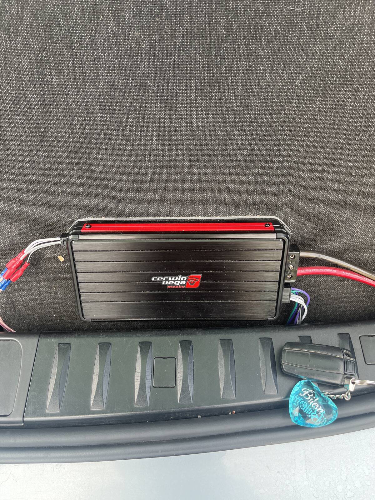

Jag har en BMW e91 årsmodell 2012 som a-traktor. Jag har problem med att slutsteget till mina högtalare piper och det tar ett tag innan man hör musiken i högtalarna.
Jag har ingen remote kabel och tänkte att jag skulle sätta in en. Hur gör jag?
Förklara gärna så enkelt som möjligt eftersom jag inte är så duktig på bilar.

Hur det är kopplat undrar jag också. Kan du förklara det i detalj, eller lägga upp några bilder som visar?

https://www1.garaget.org/gallery/images/253/252784/252784-243d35c84defbf3630bf2aae465da791.jpg
https://www1.garaget.org/gallery/images/253/252784/252784-03f1d74c5f427eaef0f582f0d7450e07.jpg
Här är bilder på slutsteget. Hur det är kopplat har jag nästan ingen aning om.
Tydligen så sätts slutsteget på när det känner signal från högtalarutgångarna. På turn on mode står den på vox.

Går att testa ändra Turn On Mode till DC och se om det fungerar bättre än VOX om du inte redan gjort det.
Annars är det som du är inne på att ändra det till REM och fixa en kabel som ger +12 volt till Remote anslutningen mellan plus och minus kabeln. Fixas vanligen från stereon som har en blå kabel baktill som ger ut 12 volt när stereon är igång. Men går exempelvis att ta från bakljuset om det lyser hela tiden när tändningen är igång.
Viktigt är ju att slutsteget slocknar och inte tömmer batteriet i bilen. Exempelvis om du tar plus från 12 volt uttag baktill som på en del bilar ger 12 volt hela tiden.
