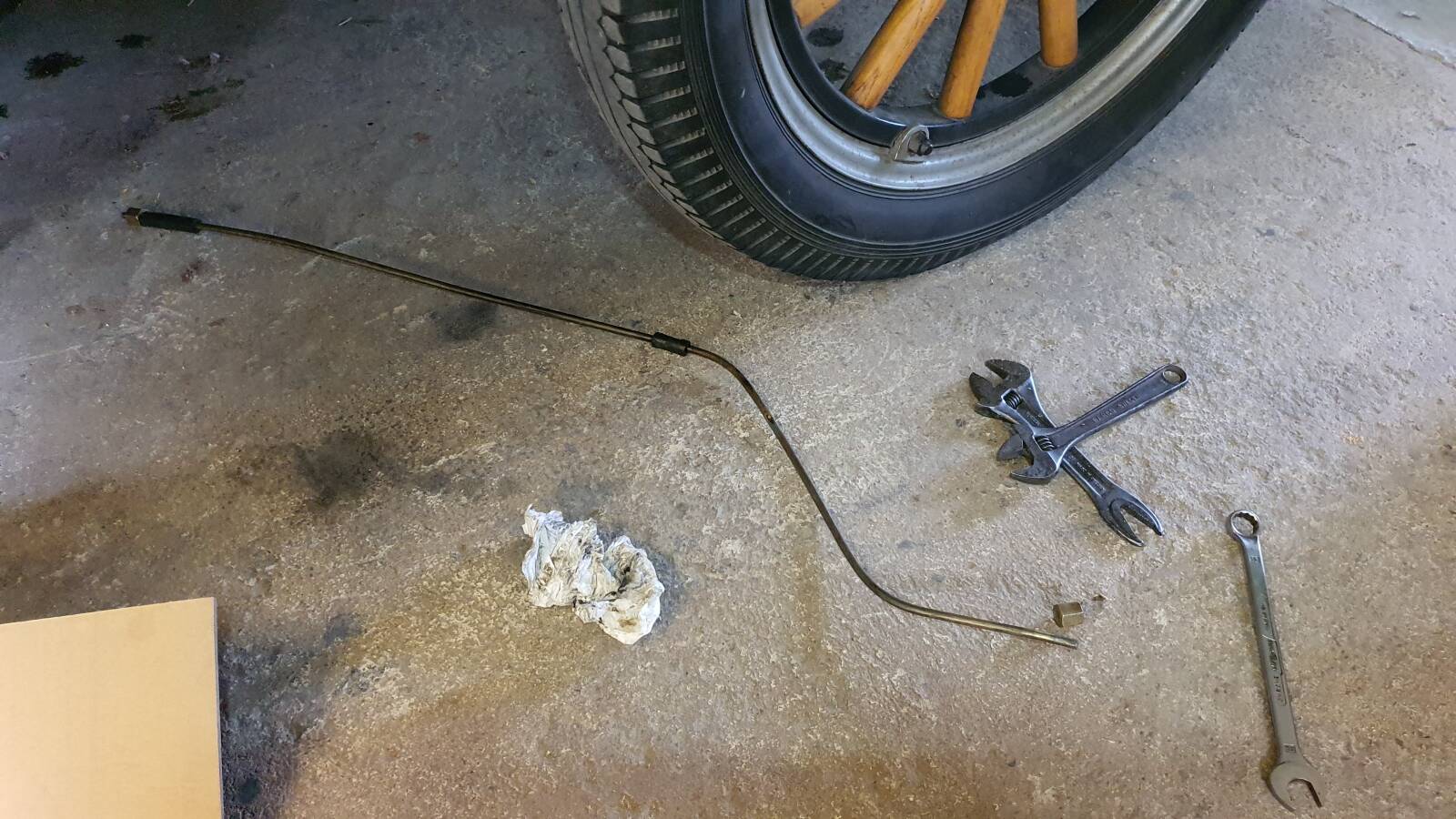

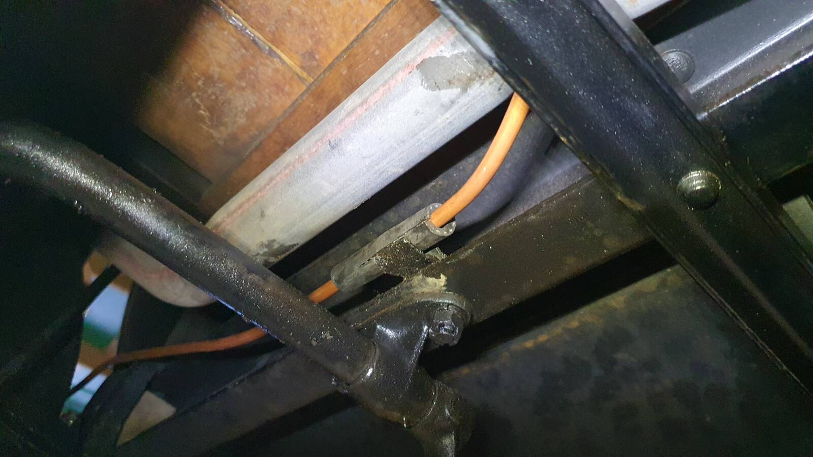

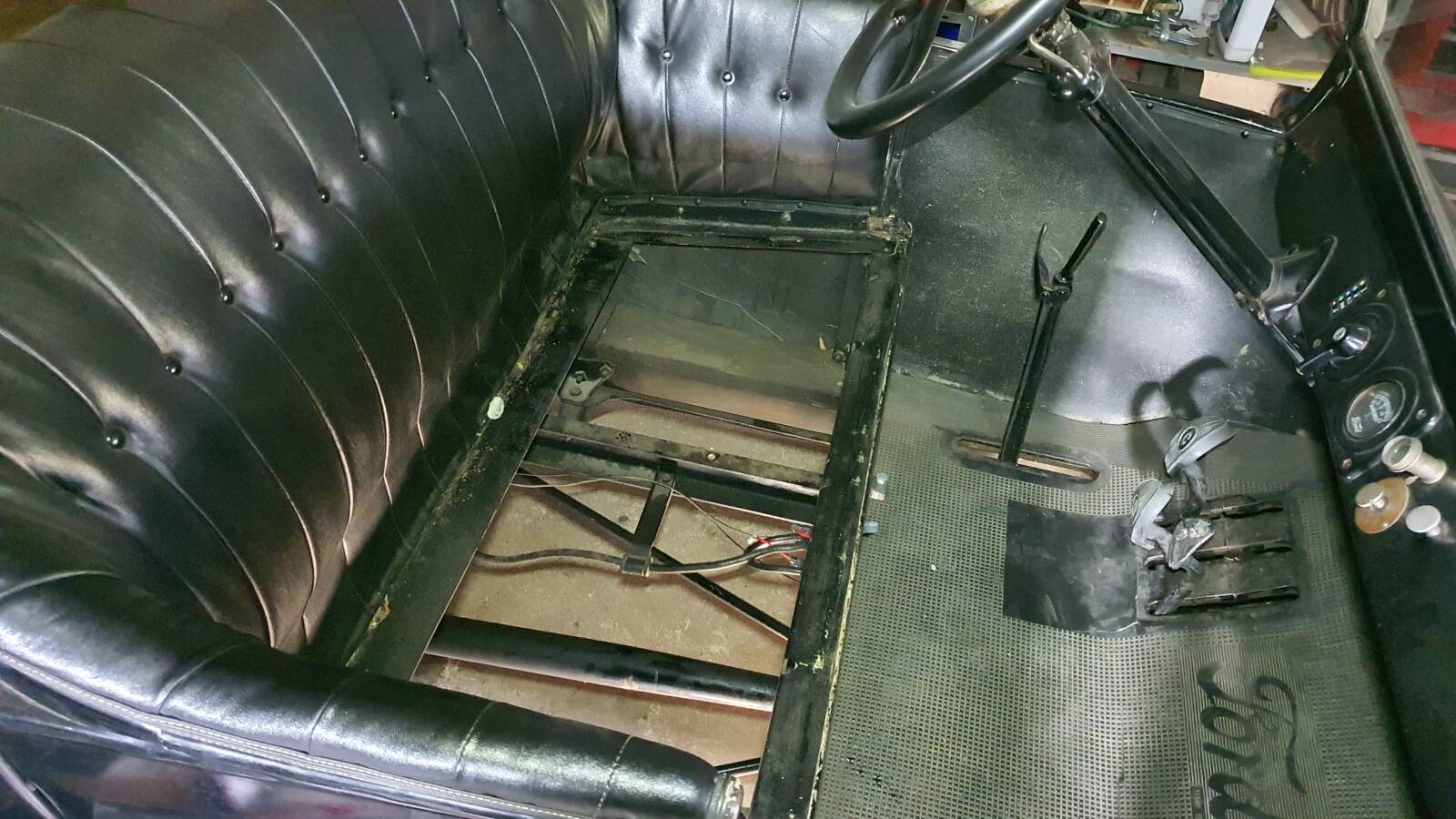

Precis innan vi skulle iväg till Sofiero så började bilen läcka bensin. Så jag fick krypa under bilen och stänga av huvudkranen när vi stod still längre stunder. En T-ford har ett bränslerör och inga bränsleslangar så det är inte så många ställen det kan läcka ifrån. Plockade ut röret vilket såklart är väldigt lätt underifrån återigen utan att behöva lyfta bilen då den redan är så pass hög.
https://www1.garaget.org/gallery/images/156/155033/155033-63493f5123147a0714c67ec065a8ca74.jpg

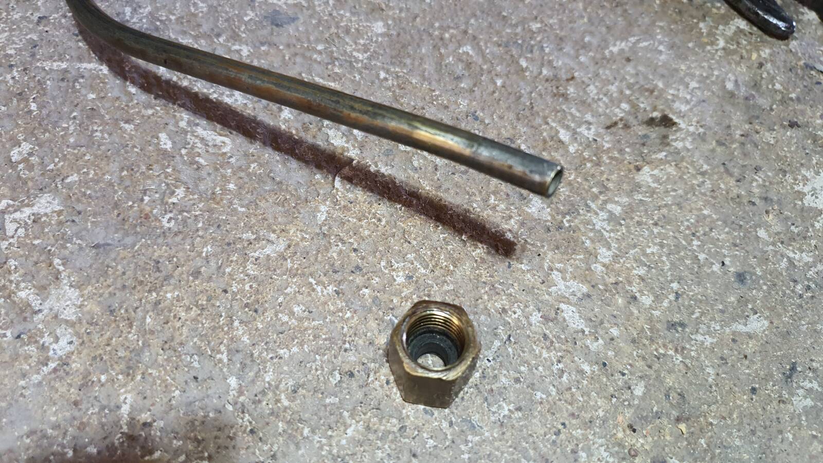

Det finns lite olika lösningar på hur man får det tätt mellan röret och muttrarna. Röret i sig har ingen välvd kant som man har när man kör med slang mellan komponenterna.
https://www1.garaget.org/gallery/images/156/155033/155033-6b0c19c4c4acb63b6d04ea33596c2817.jpg

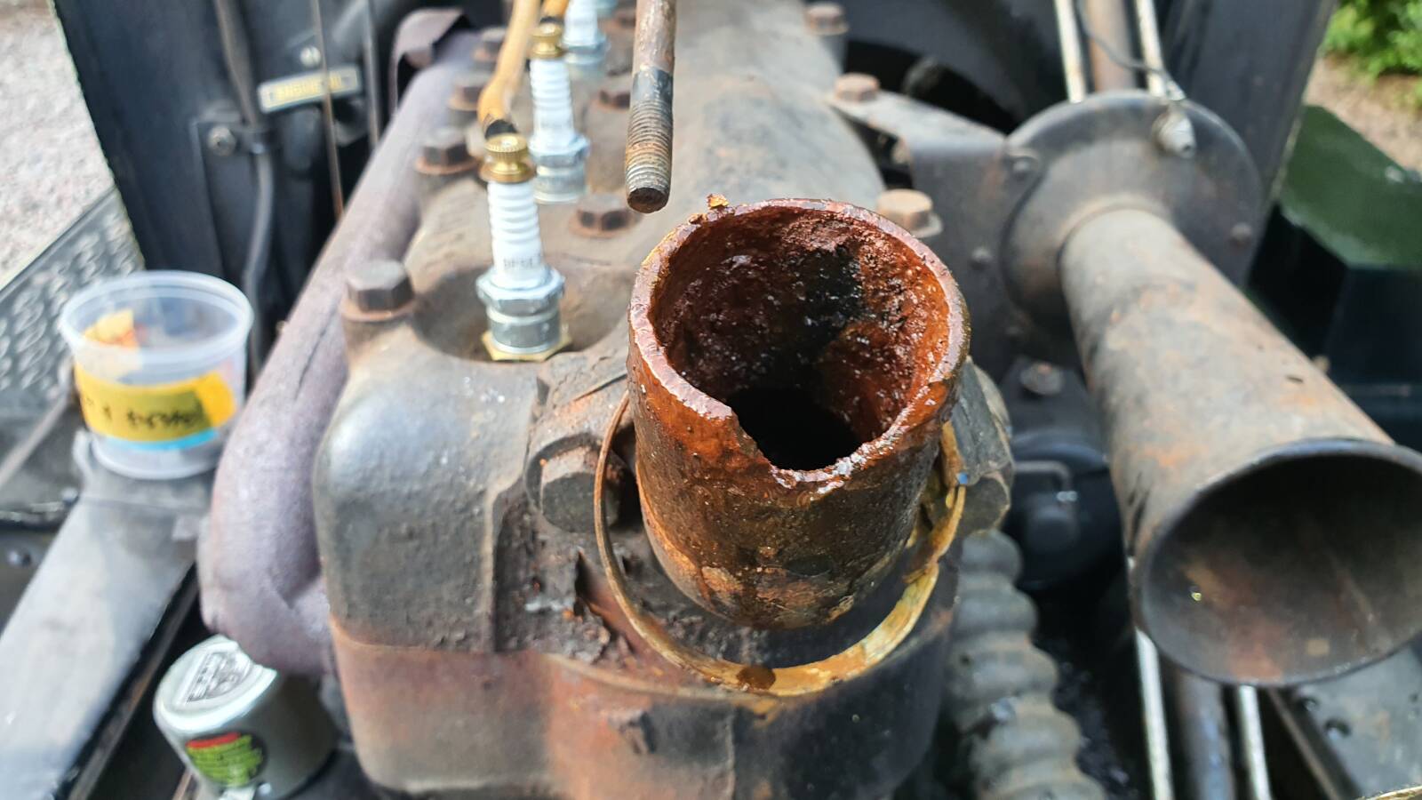

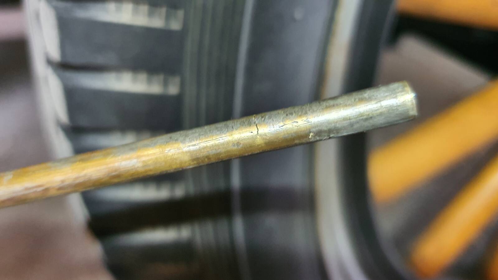

Röret hade en spricka, så det förklarar läckaget.
https://www1.garaget.org/gallery/images/156/155033/155033-ab895211341147a4f8f6bf5802e093c0.jpg

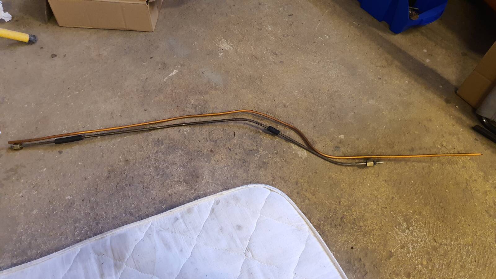

Det har även legat emot avgasröret och blivit tillplattat. Kändes som att detta bara kommer krångla så jag tog beslutet att köpa nytt av det mesta.
https://www1.garaget.org/gallery/images/156/155033/155033-826ec3c25974c170f36e72d97a9abb6a.jpg

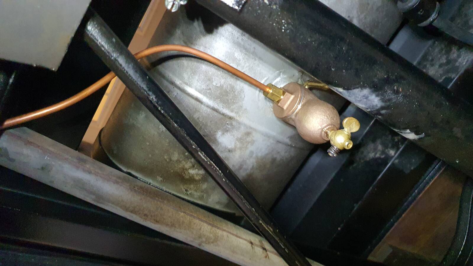

Inte nog med att röret hade en spricka och läckte utan det läckte även från packningen på huvudkranen. Så den vill jag också byta ut.
https://www1.garaget.org/gallery/images/156/155033/155033-10e2a327117683ba807f40b1398fdf43.jpg

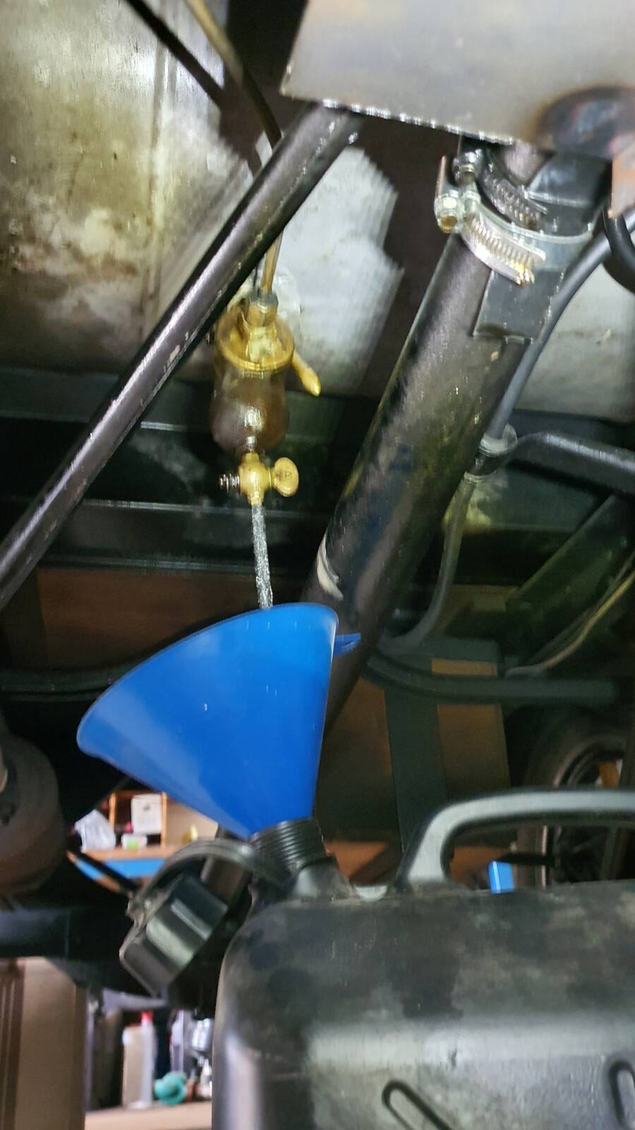

Dränera tanken är extremt smidigt! big_smile
https://www1.garaget.org/gallery/images/156/155033/155033-a9d0c01c9b993dfcfeecc4fc51540133.jpg

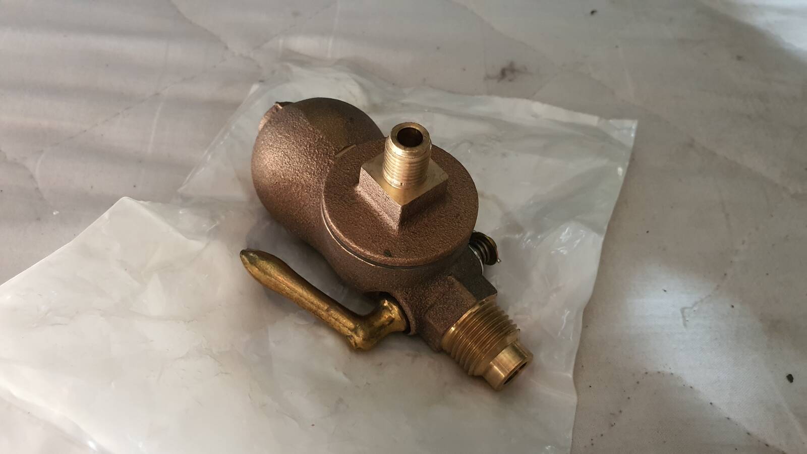

Här är bild på nya huvudkranen.  Den gamla satt väldigt hårt så jag tog det enormt stora beslutet att...
https://www1.garaget.org/gallery/images/156/155033/155033-99a25cac3fff3488444bb49185009074.jpg

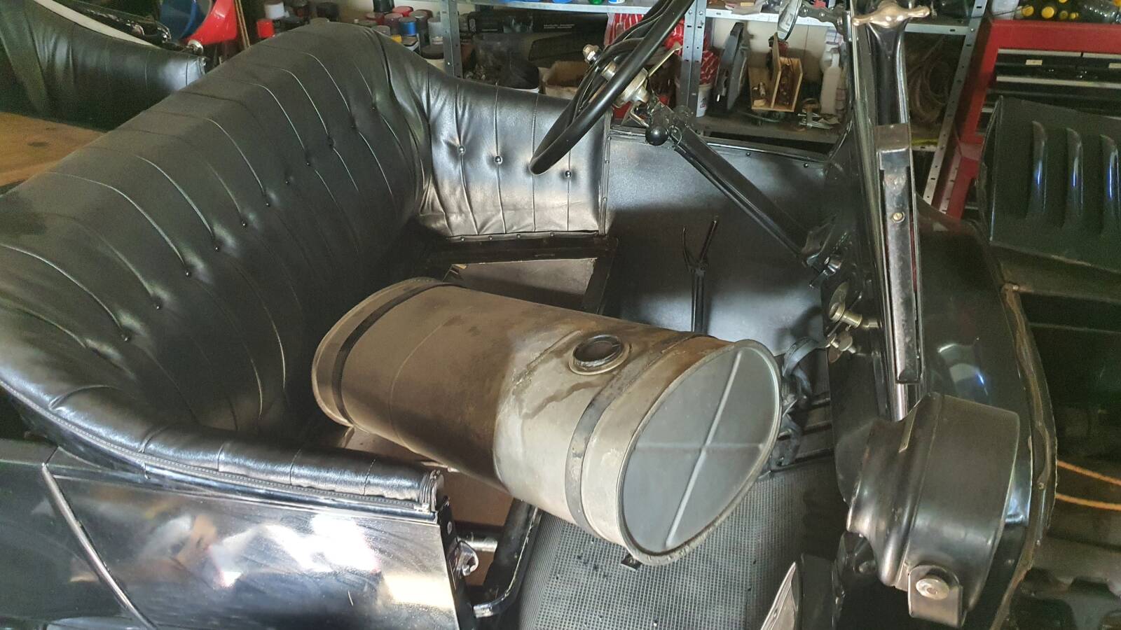

...plocka ut hela tanken!!! Ne det är bara 3 skruvar! lol
https://www1.garaget.org/gallery/images/156/155033/155033-3c2289eeb2518a18960cc1a1595b5f24.jpg

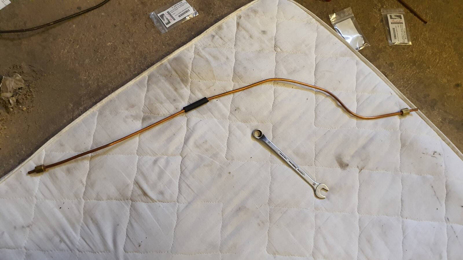

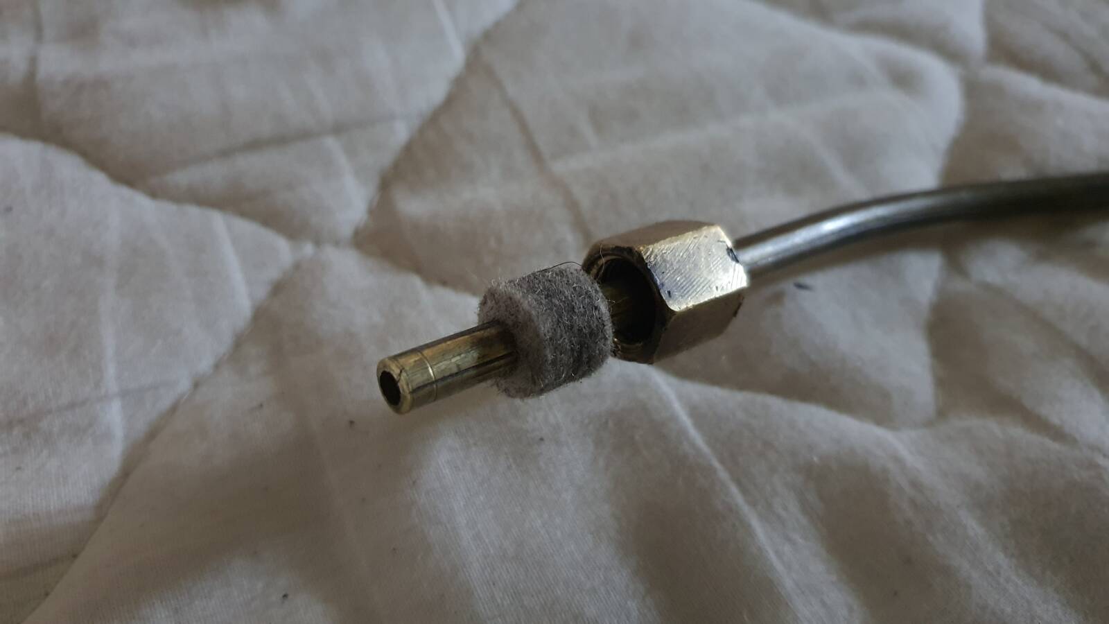

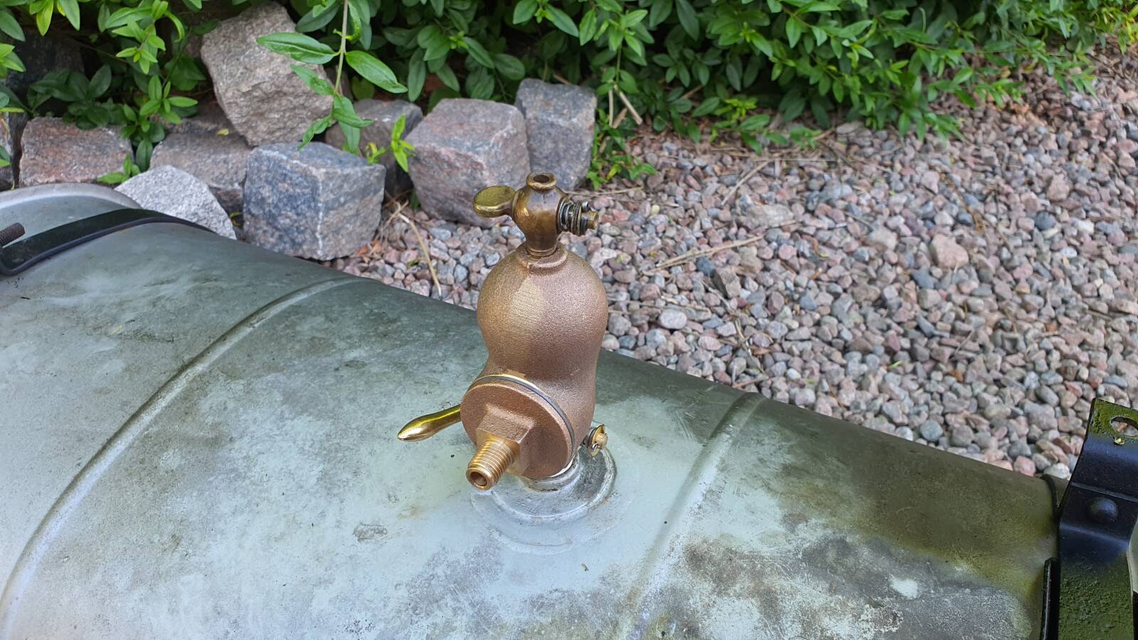

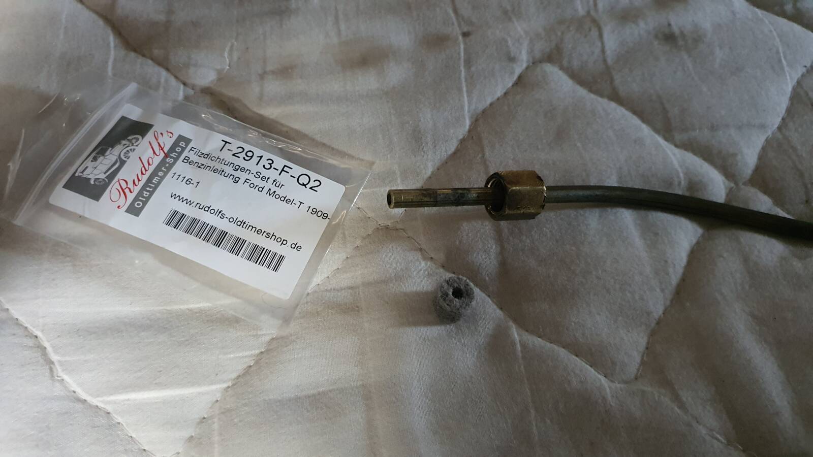

Nytt rör, nya muttrar och även något som kan täta. Finns som sagt lite olika metoder men jag valde denna med nån filtliknande grej som sväller när den kläms på plats. Den var för lång så fick kapa ner den på hälften, men förutom det så funkade det klockrent! big_smile
https://www1.garaget.org/gallery/images/156/155033/155033-1a4c04d11dd30c6cc94ee6ef77721737.jpg
https://www1.garaget.org/gallery/images/156/155033/155033-2b6f426186d38a24e4431abe7110b8ab.jpg
Provmonterat med det gamla röret.
https://www1.garaget.org/gallery/images/156/155033/155033-245532789102e4e7170e2283a11622d3.jpg
Nytt rör!
https://www1.garaget.org/gallery/images/156/155033/155033-d27c1e8833f0bf2a288b161a3ceab809.jpg

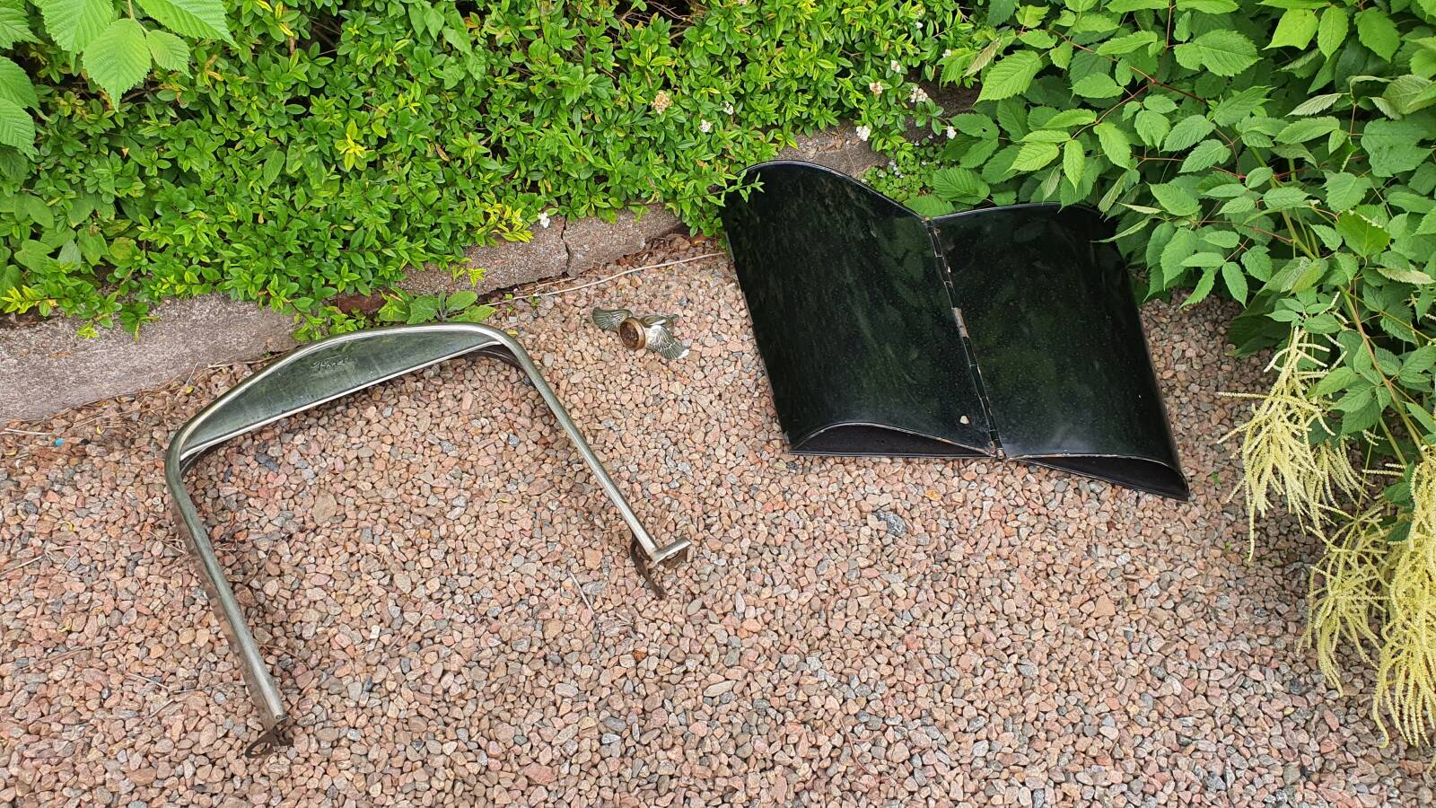

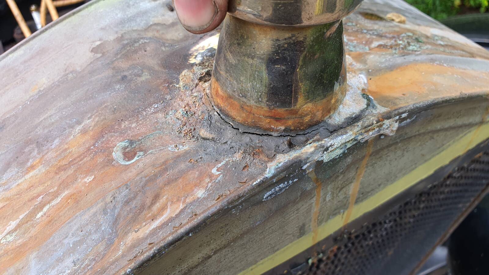

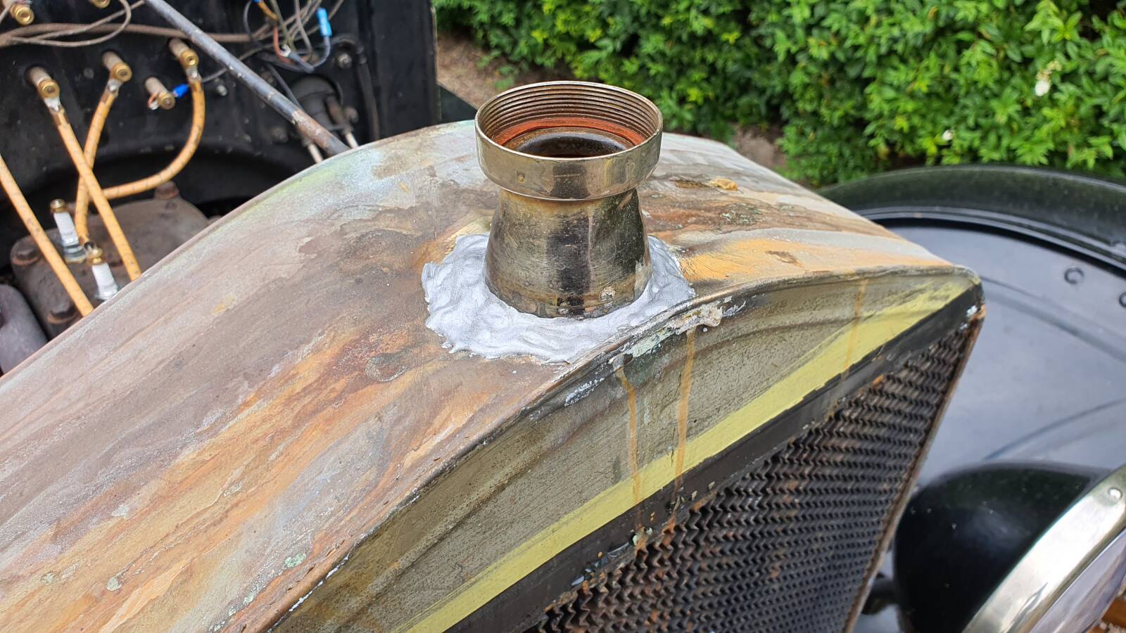

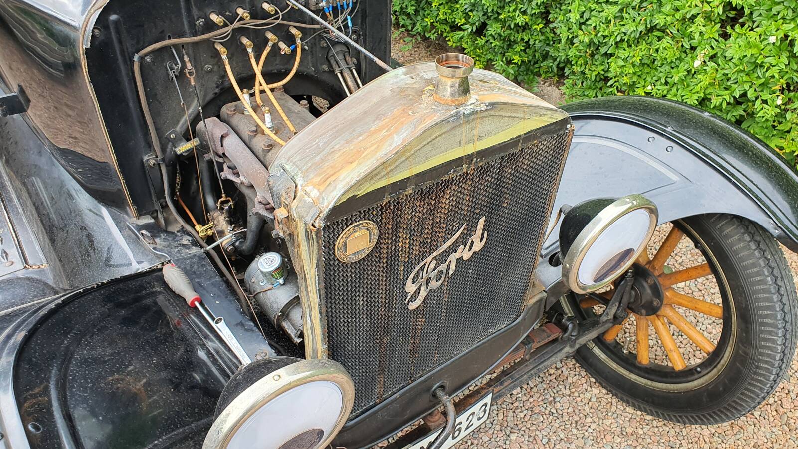

På grund av kylarprydnadens vikt och bilens vibrationer så hade det spruckit här. Det är lagat minst en gång tidigare och här kommer även jag och ska laga igen! lol
https://www1.garaget.org/gallery/images/156/155033/155033-0b1a6b163a6b71a002353873c021e777.jpg
Kylarkåpan har dessutom skavt hål här, vilket inte riktigt spelar någon roll egentligen.
https://www1.garaget.org/gallery/images/156/155033/155033-d3f8d92efb656e5e7c486d7426b56ca5.jpg

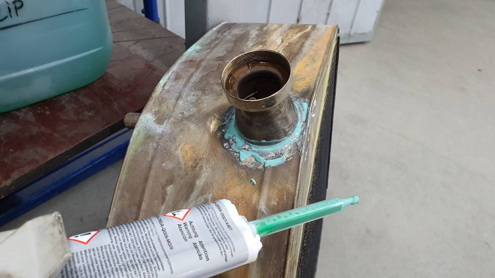

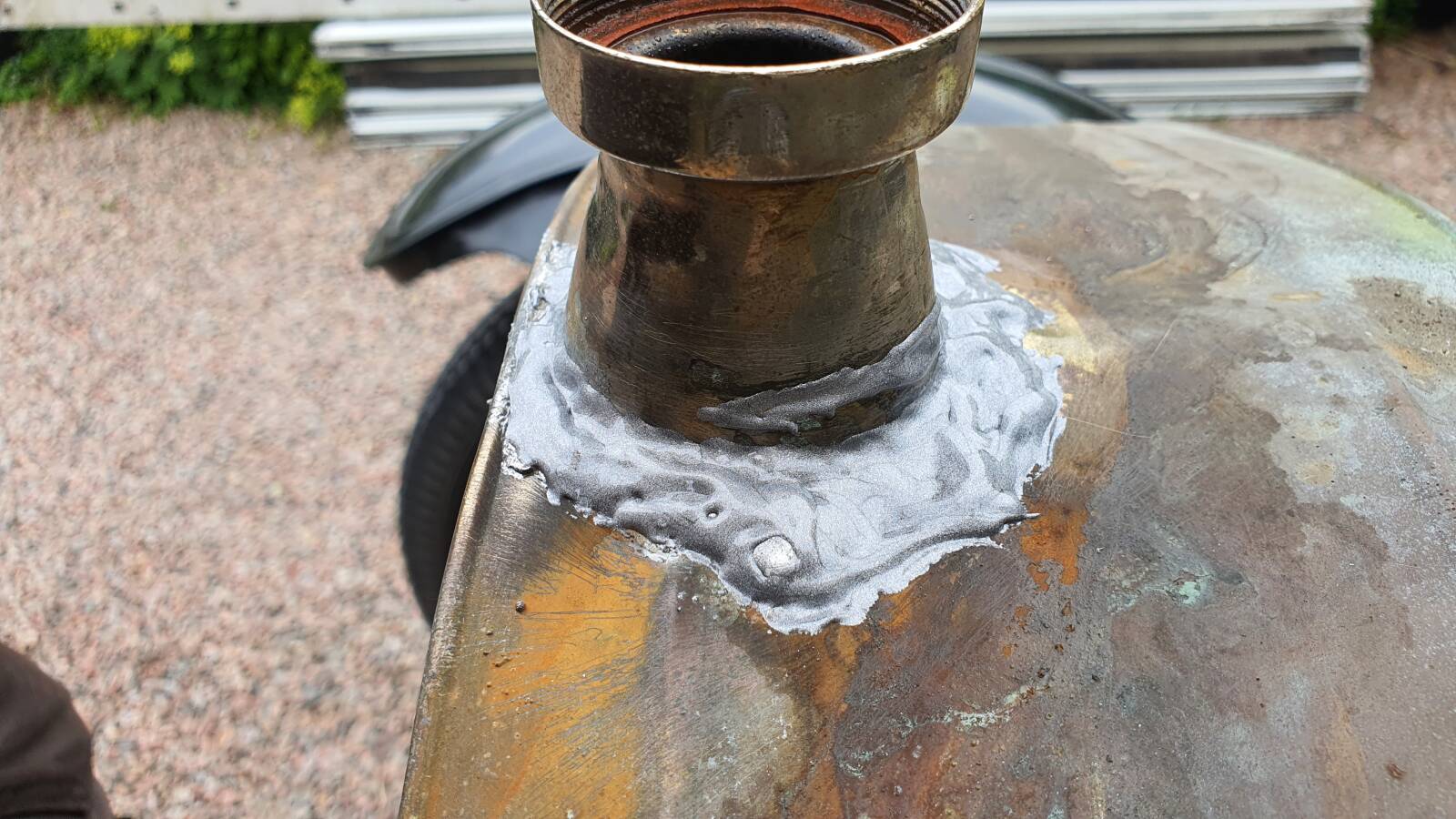

Kletade på kemisk metall.
https://www1.garaget.org/gallery/images/156/155033/155033-14bac4cb6a65a3cd6504418168059f88.jpg
https://www1.garaget.org/gallery/images/156/155033/155033-789ca8af58435f94f2d1e26cefb4c81a.jpg
https://www1.garaget.org/gallery/images/156/155033/155033-aacd65c3bf13fba416361060f6c90048.jpg

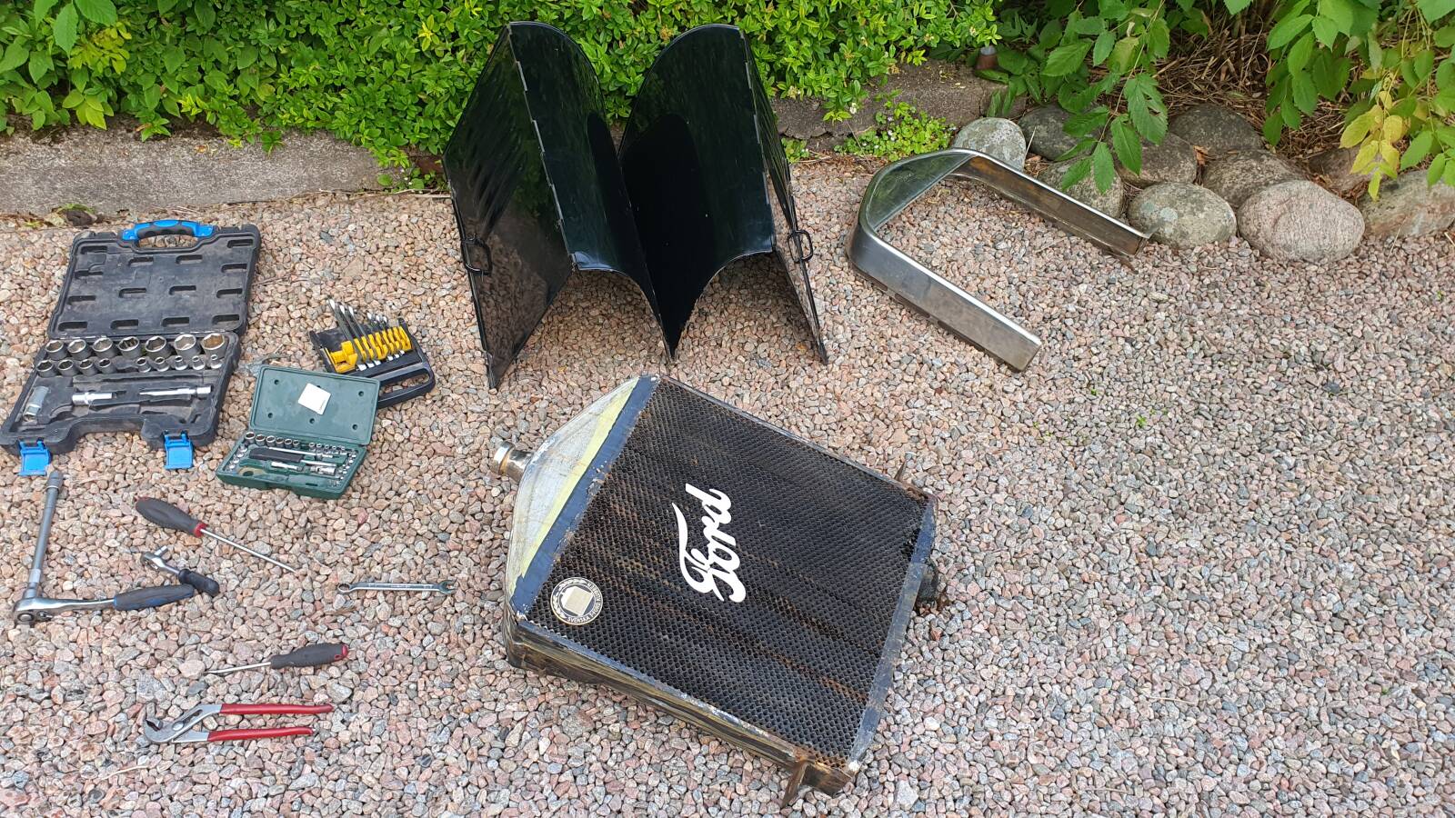

Min lagning höll inte alls. Trodde inte kemisk metall kunde bli såhär. Det gick att dra loss som typ epoxy.
https://www1.garaget.org/gallery/images/156/155033/155033-1ee0435296ccac61f6d40ecb6b6cab17.jpg

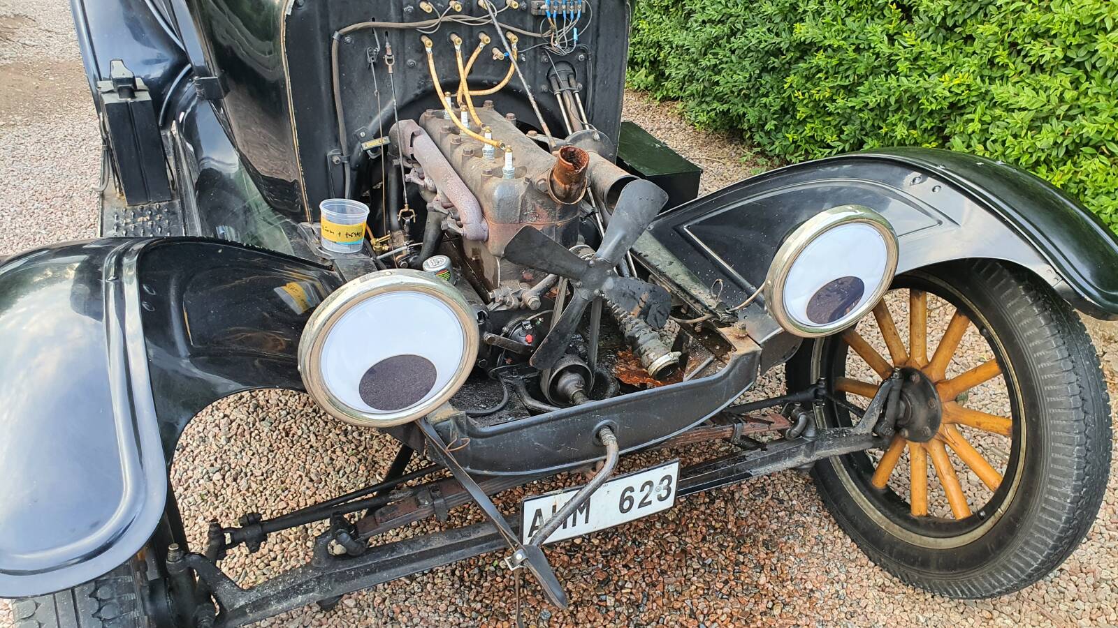

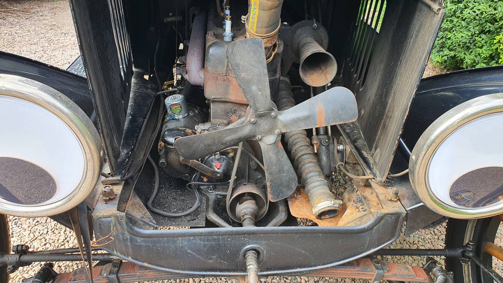

Plockade loss hela kylaren istället.
https://www1.garaget.org/gallery/images/156/155033/155033-87c39caf9dce24a37d2596ebfbdd862d.jpg
https://www1.garaget.org/gallery/images/156/155033/155033-f76e46dfad14faeace8e4e7c69c69b58.jpg

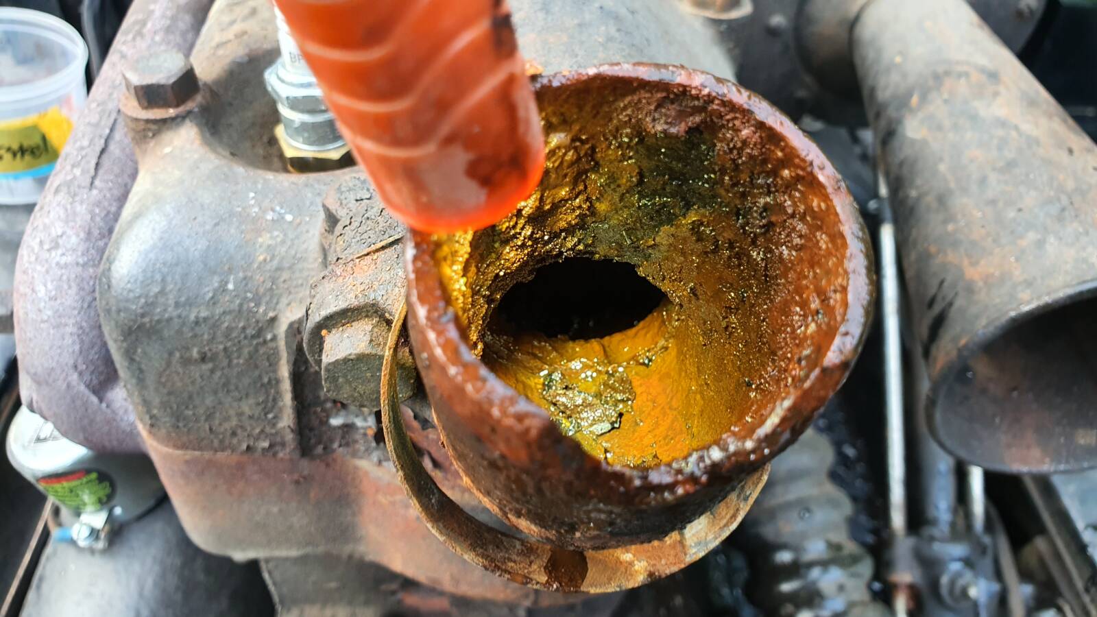

Övre kylröret på motorn såg verkligen inte mysigt ut! Oo
https://www1.garaget.org/gallery/images/156/155033/155033-1c36e2a5f6a84d513de56d1fa7e2b00d.jpg
https://www1.garaget.org/gallery/images/156/155033/155033-2e0b327f668c6102e456a46929d6ed0d.jpg

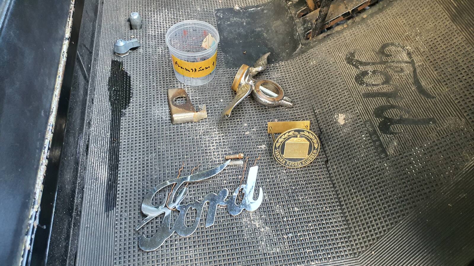

En bild så jag förhoppningsvis får dit emblemet på samma plats igen!
https://www1.garaget.org/gallery/images/156/155033/155033-c91b66f721e4cea211c75b7777c184c6.jpg
Blev en del grejer!
https://www1.garaget.org/gallery/images/156/155033/155033-b2c37c15f50cbddc240f95ed07f12b3a.jpg

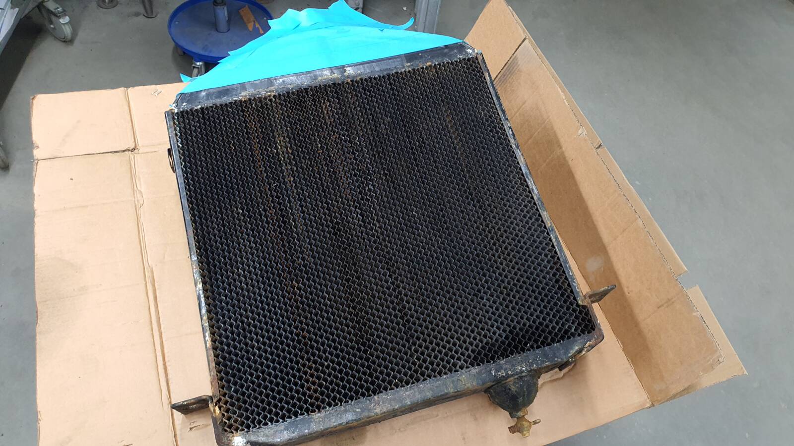

Hade med kylaren till en verkstad som kan laga sånt här. Tyvärr var dem totalt fullbokade och jag skulle snart på Wheels N Wings så att vänta var inte ett alternativ. Limmade istället med ett BMW lim som är för metall. Men såklart är ju inte omständigheterna alls vad limmet är gjort för. Men hoppades det skulle hålla ett tag iaf!
https://www1.garaget.org/gallery/images/156/155033/155033-4770c47e85241ac823b4497606b59869.jpg

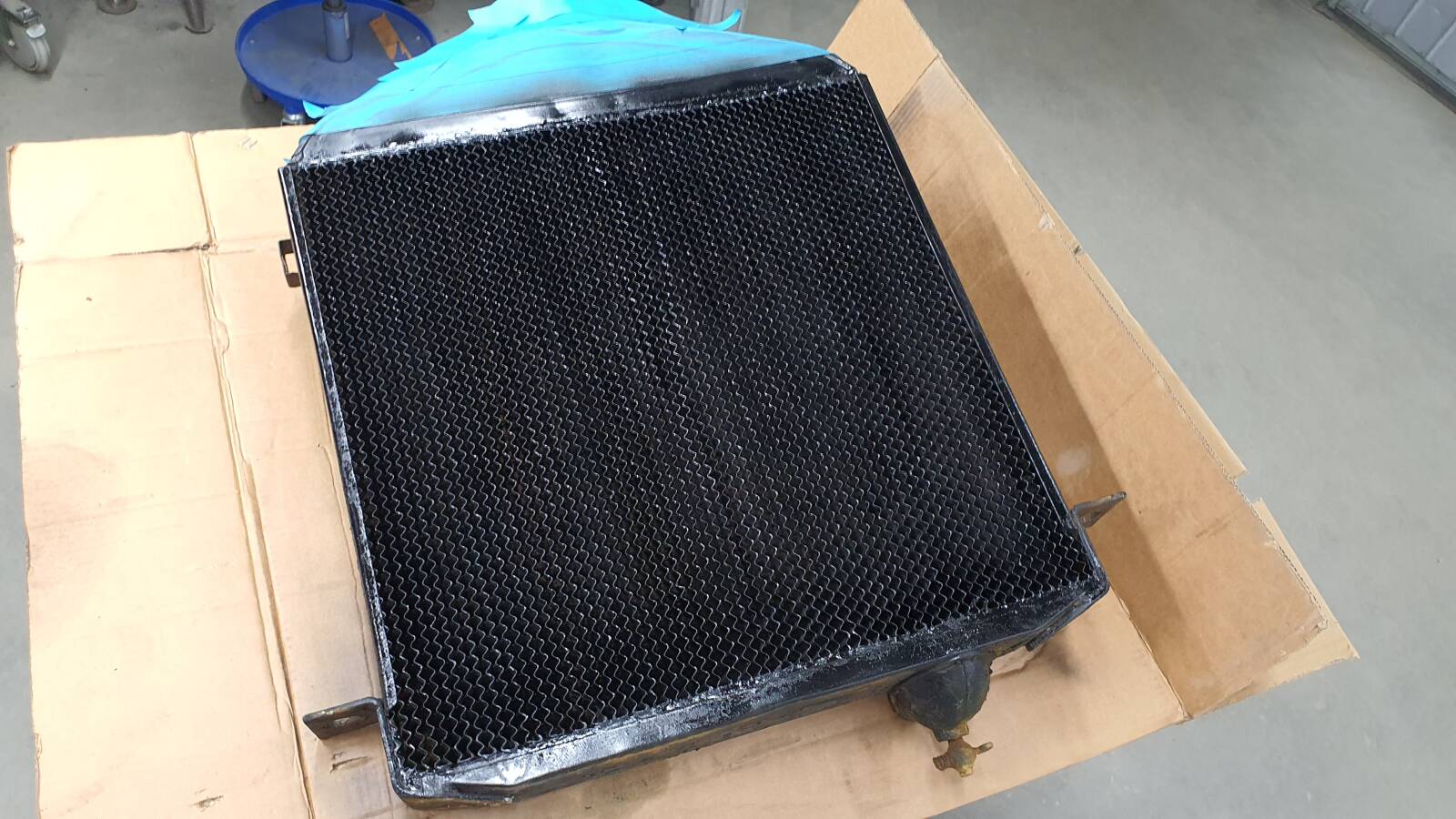

Syns inte alls bra på dessa bilderna men jag målade om kylaren så det blev svart istället för rostbrun. Detta gjorde ett mycket stort ansiktslyft på bilen! Kylaren spolades dessutom ur med hett vatten från båda håll och det kom ut massa kladd så det var ju bra! big_smile
https://www1.garaget.org/gallery/images/156/155033/155033-c6fe94484fcd9c88cd5f93f99c5e72c6.jpg
https://www1.garaget.org/gallery/images/156/155033/155033-6952f202ed306eb25d5a693e01c8acbb.jpg

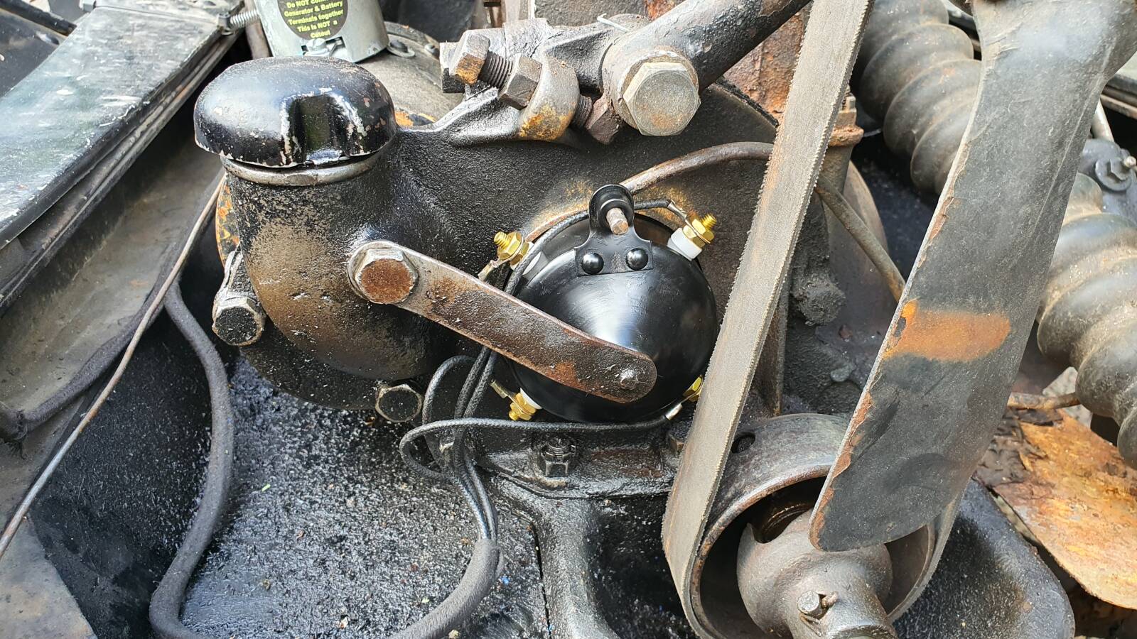

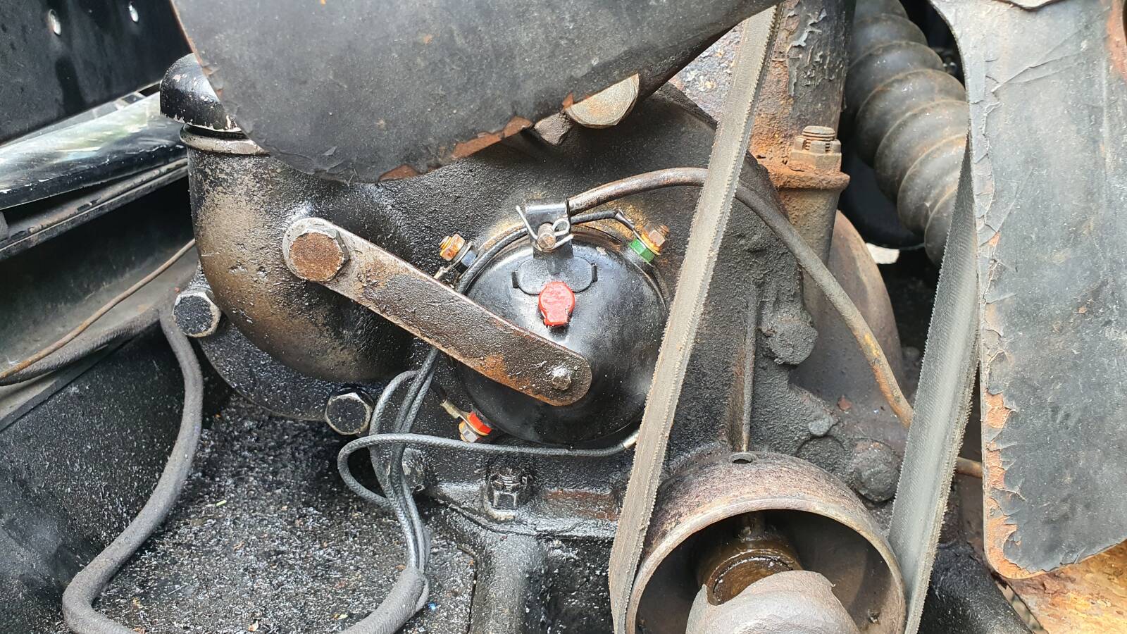

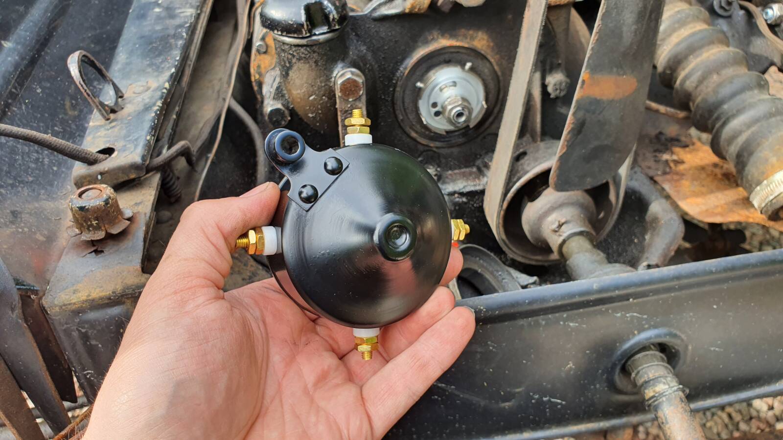

Då kylaren var ur så kunde jag nu mycket lättare komma åt timern! Hade köpt på mig en I-Timer. En modern variant som inte kräver service.
https://www1.garaget.org/gallery/images/156/155033/155033-6a0bdb72ee4e6b777f2427dc953c653e.jpg
https://www1.garaget.org/gallery/images/156/155033/155033-8d6b62ff0064bfbad3027e21f4aa76b8.jpg
https://www1.garaget.org/gallery/images/156/155033/155033-e1a3c9786fb0717cf0079e378ed12759.jpg

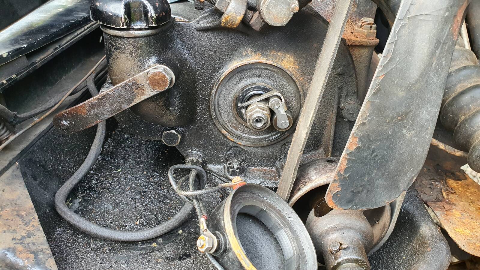

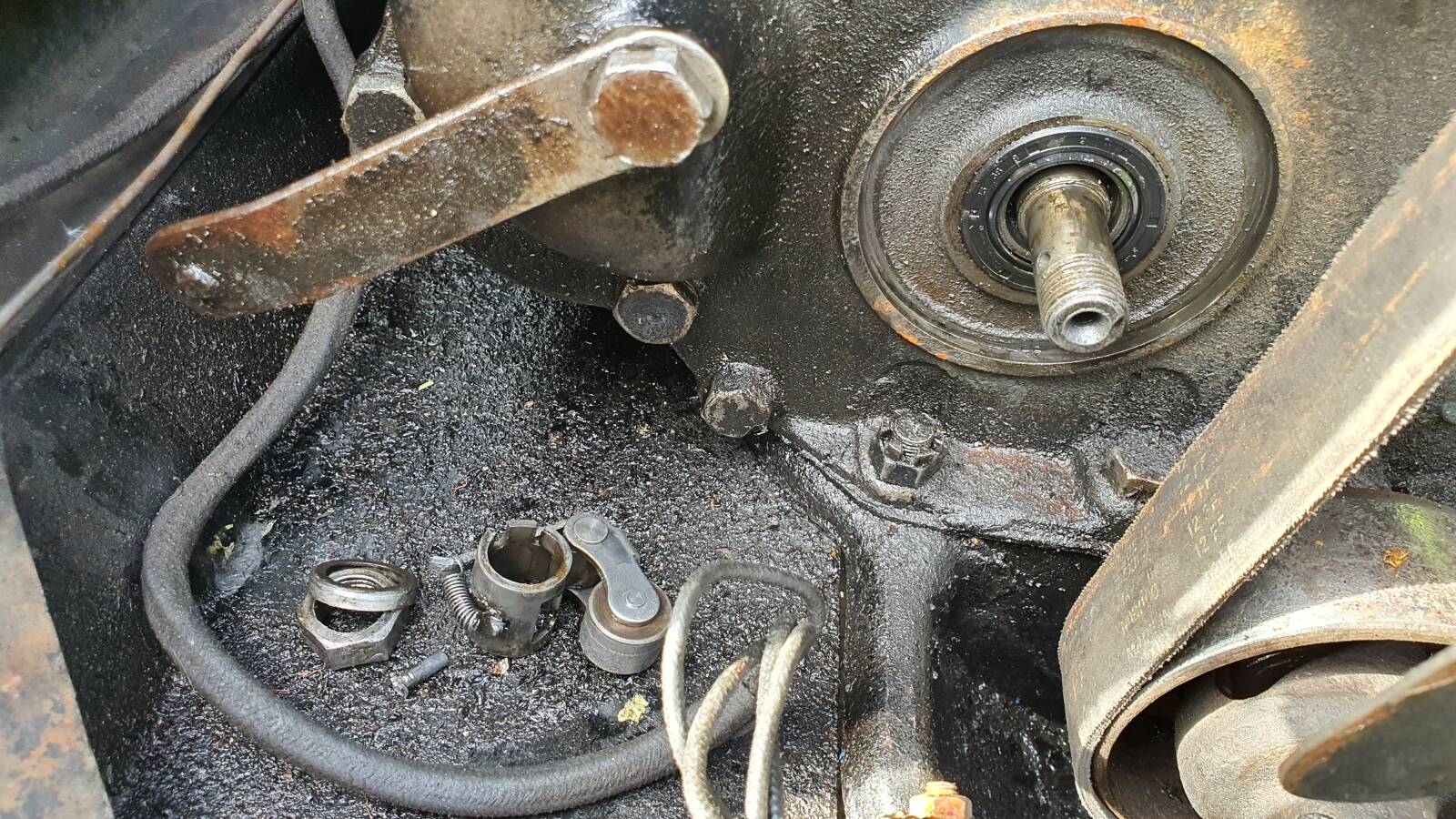

Till höger på bilden ser ni att det redan sitter en packbox i kamaxelns hål, någon tidigare ägare har fixat detta.
https://www1.garaget.org/gallery/images/156/155033/155033-9ddccc22fbcb6931e325a3f085f85d2e.jpg
Monterat ett triggerhjul istället.
https://www1.garaget.org/gallery/images/156/155033/155033-94a91887920335d788cfecc4b5b0f27f.jpg
I locket sitter all elektroniken!
https://www1.garaget.org/gallery/images/156/155033/155033-076c2015319c6821172ec412450d4d83.jpg
https://www1.garaget.org/gallery/images/156/155033/155033-23296ace297a82bfeb6adf79c3213242.jpg

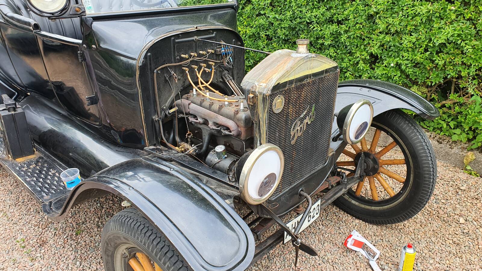

Allt på plats igen!
https://www1.garaget.org/gallery/images/156/155033/155033-522dcb6776c8d8884ebd4e66dad21e80.jpg

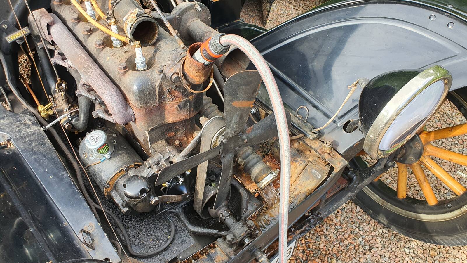

Spolade ur motorn igen!
https://www1.garaget.org/gallery/images/156/155033/155033-8f4f3de1cc120df5a545e37c000d2017.jpg
Allt ihopmonterat förutom emblem på kylaren. Det får bli efter att den varit och lagats på riktigt! Så hur gick det med I-Timern då? Den kostar sådär 5000kr och är mycket mer exakt så hade hoppats att man skulle märka skillnad på gången, men icke. Den gamla typen av timer som satt där var i fullgott skick bevisligen. Har problem med hostande på tomgång och att att det börjar misstända under last ibland. Väl spenderade pengar! lol
