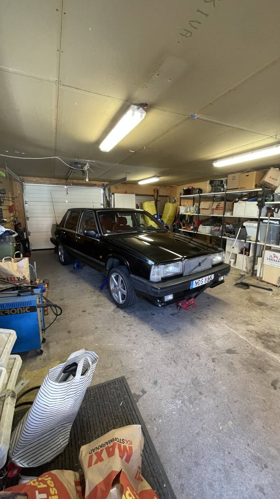

Nu börjar nästa uppdrag, målet är att bilen ska kännas bekväm att köra och att det inte ska vara några oroligheter om den.
Nu är den lite lätt tvättad och upp pallad för att felsöka vibrationer i kardan.
https://www1.garaget.org/gallery/images/253/252714/252714-8bd37e3798843fd2a9e5ba81bfaecd0a.jpg
Har du några tips om detta fenomen så skriv, allt ni kan!!!
