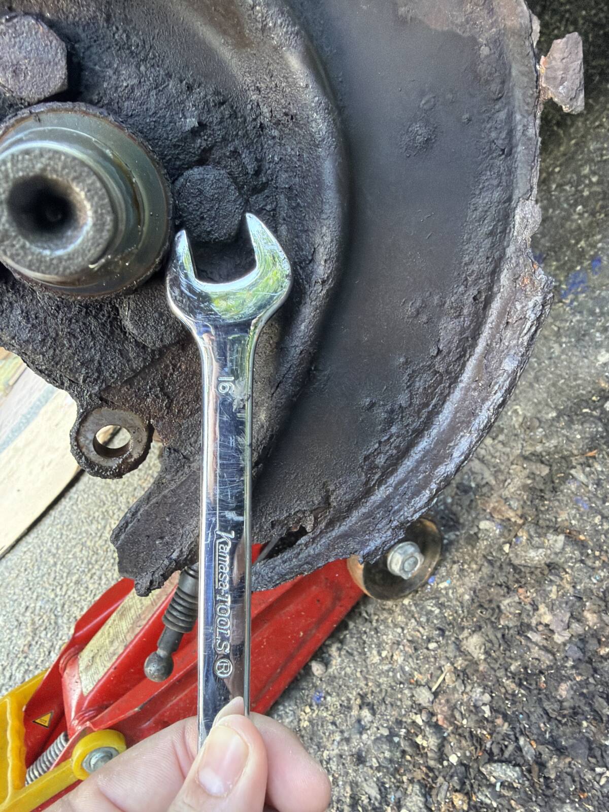

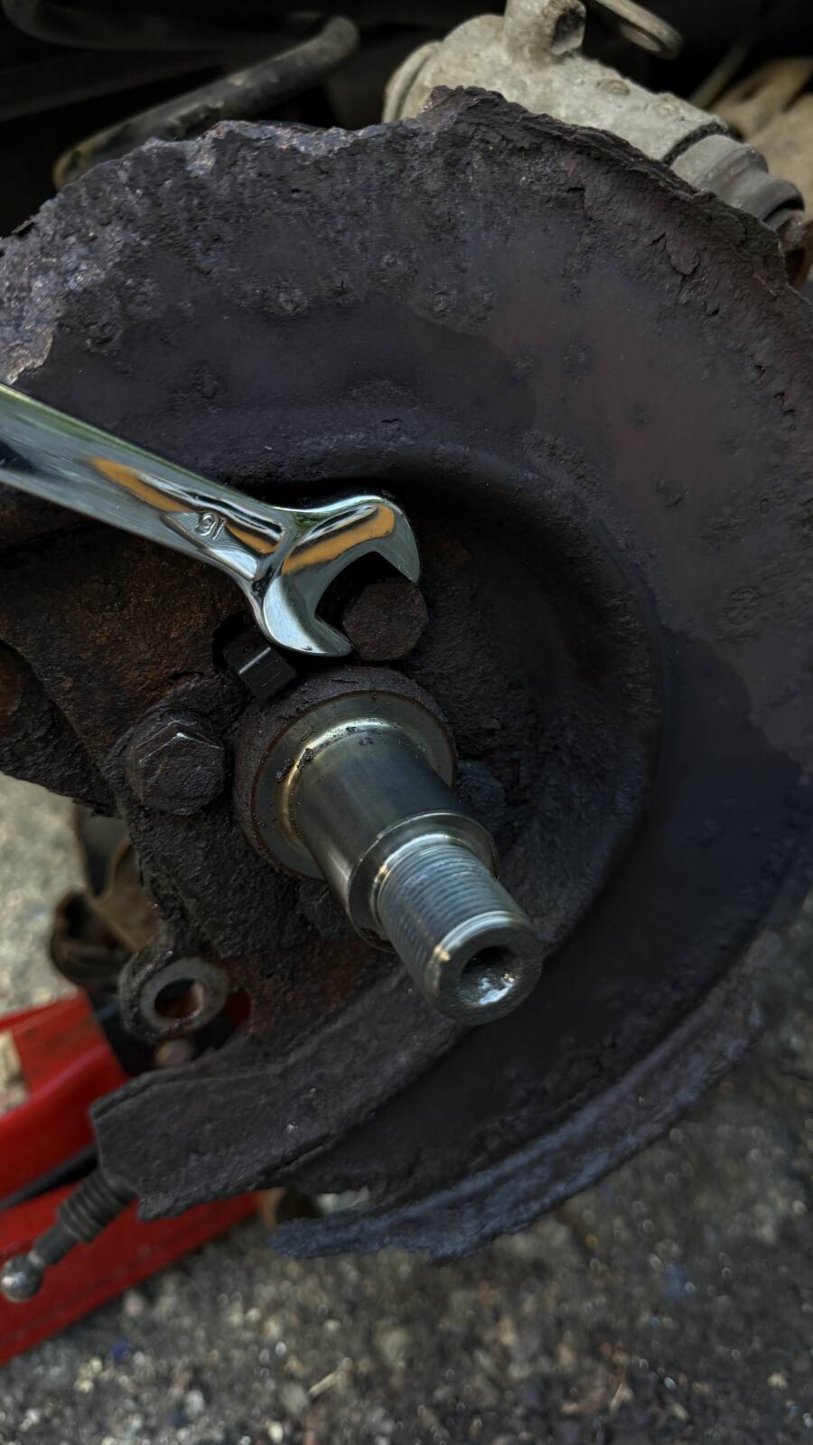

Hej, undrar om det används special verktyg för att ta bort bultarna som håller fast bromsskölden på polo, går ju eventuellt med en vanlig u nyckeln för några, men stor risk att man slinter. Anledningen är att jag får inte på en 16mm hylsa då axeln är för nära

börja med att borsta rent sen slår du på bultarna så dom knäcker rosten runt sen är det bara att skruva  inte så att du har något annat val om du ska ta bort dom
därimot skulle jag inte stå och seg dra dom utan  jag föredrar att slå till på nyckeln med handflatan eller med en hammare. för annars är risken större att man skadar skruvar eller drar av dom är min erfarenhet

Knacka på skruvskallarna med en hammare och dorn, då kan du få rosten att släppa.
Använd även krypande rostlösare runt skruvskallarna, det kan hjälpa.
Har du tillgång till en värmare kan det fungera att värma runt skruvarna för att utnyttja hur metall expanderar utav värme och sedan krymper när den svalnar.
I värsta fall får du borra ur skruvarna och montera nya skruvar efter rengöring utav gängorna.

Men finns det någon special hylsa för detta? Eller kör de vanlig blocknyckel på fabrik också ? Lär vara jäkligt svårt att spänna detta på de två inner till höger då själva bromsskölden går utåt där och man lär ha svårt att komma åt med en blocknyckelhttps://www1.garaget.org/gallery/images/246/245550/245550-23a404b138d1b80ec4470b24219e3e4d.jpg
