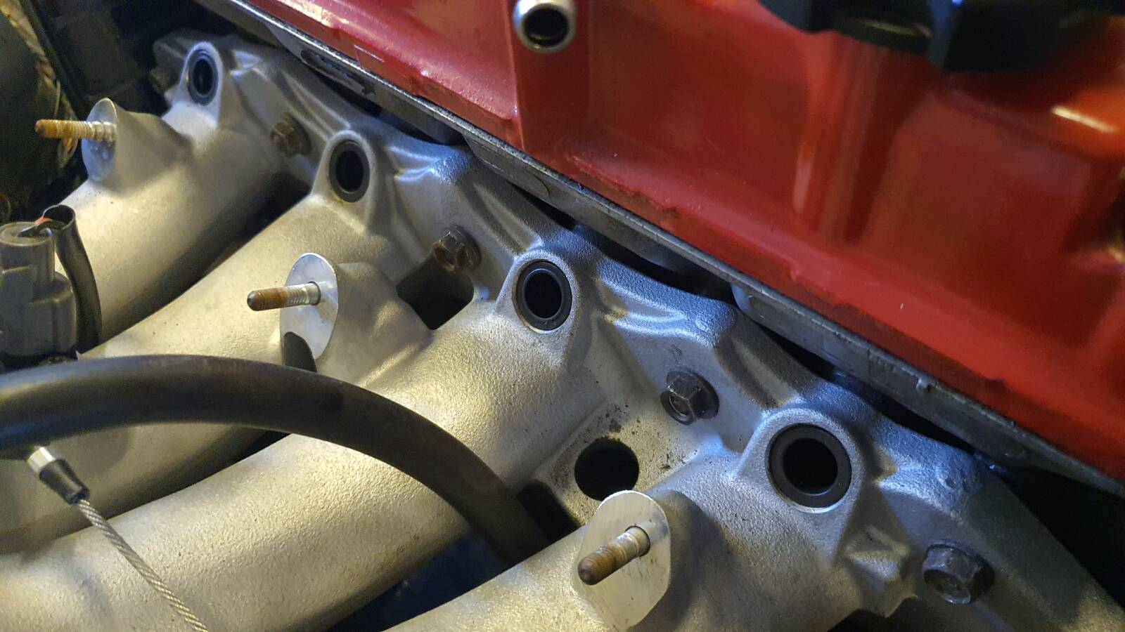

Original insug är en sån där konstruktion som har två olika insugslängder som väljs beroende på varvtal. Vid lägre varvtal använder man dem långa rören och på höga vartal dem korta. Så det blir en hel del grejer. Nu har jag detta systemet urkopplat sedan ett bra tag tillbaks, kör enbart med de korta rören och jag märker ingen skillnad på bottenvrid så det är nog mer en effektsiffra som går att mäta fram, inte känna.
https://www1.garaget.org/gallery/images/156/155033/155033-1f37eea44108115f47923ab5df973904.jpg
https://www1.garaget.org/gallery/images/156/155033/155033-264717a3348caadd88da9bed97f95caf.jpg

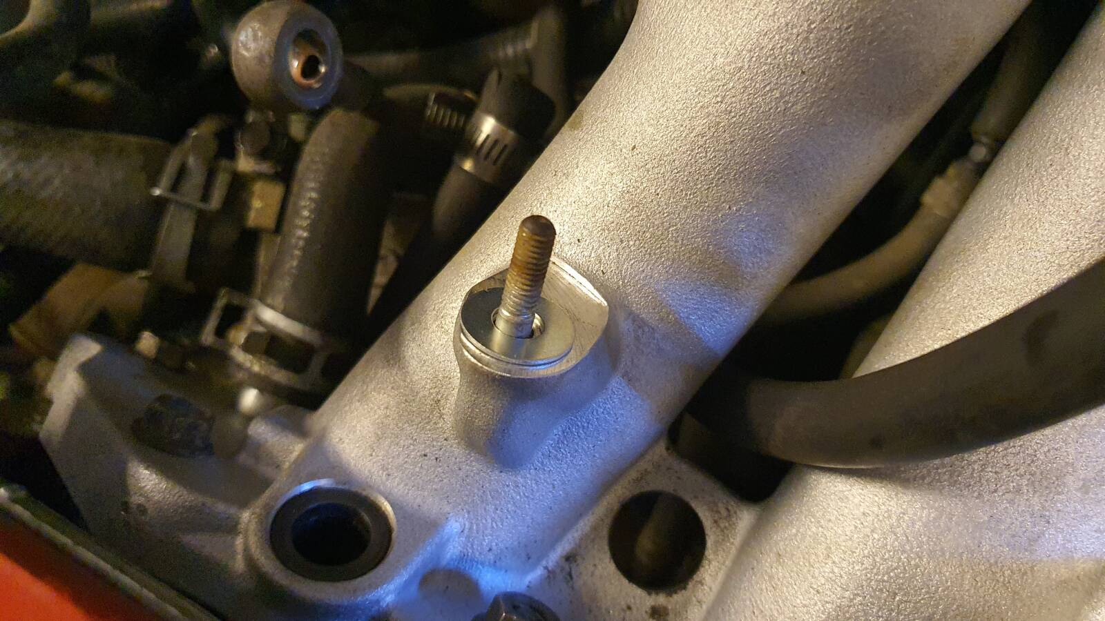

Den gamla packningen satt fast något helt galet i toppen. Fick ta bort pinnbultarna och hålla på och skrapa i över en timme! Fingrarna somnar!
https://www1.garaget.org/gallery/images/156/155033/155033-446fe98e53c55e6c2c33a934ebac1a73.jpg
Nu blev det problem. Har valt denna värmeisolerande packningen i någon typ av plast, men den är för tjock så pinbultarna i toppen sticker ut för lite igenom insuget så får inte på muttrarna. Hoppsan.
https://www1.garaget.org/gallery/images/156/155033/155033-46b06b46338947f6ecfa08abb063a17e.jpg
https://www1.garaget.org/gallery/images/156/155033/155033-5a2b73b2f8a575cf92bd3d8f8403f033.jpg
https://www1.garaget.org/gallery/images/156/155033/155033-17489d301000cf44e6d04c2280cb3b02.jpg
Någon ny original insugspackning löser vi inte bara sådär heller. B18C4 ska tydligen ha en annan bultdelning mellan topp och insug för att ja såklart ska B18C4 alltid vara så udda och speciell. Så en "vanlig" B-serie packning passar inte. Så jag fick göra min egen! lol
https://www1.garaget.org/gallery/images/156/155033/155033-139537e9d3b0973d08084d65ce24a416.jpg
https://www1.garaget.org/gallery/images/156/155033/155033-1113c8ca5997ce804807bd05827498e1.jpg
Sådär ja! Tomgångsventilen monterad! Även gjort den ren invändigt med bromsrens då dem ofta blir sotiga och börjar strula, dock inget problem min bil hade otroligt nog.
https://www1.garaget.org/gallery/images/156/155033/155033-37abecd3704c3a9a70e12fdc686f4a42.jpg

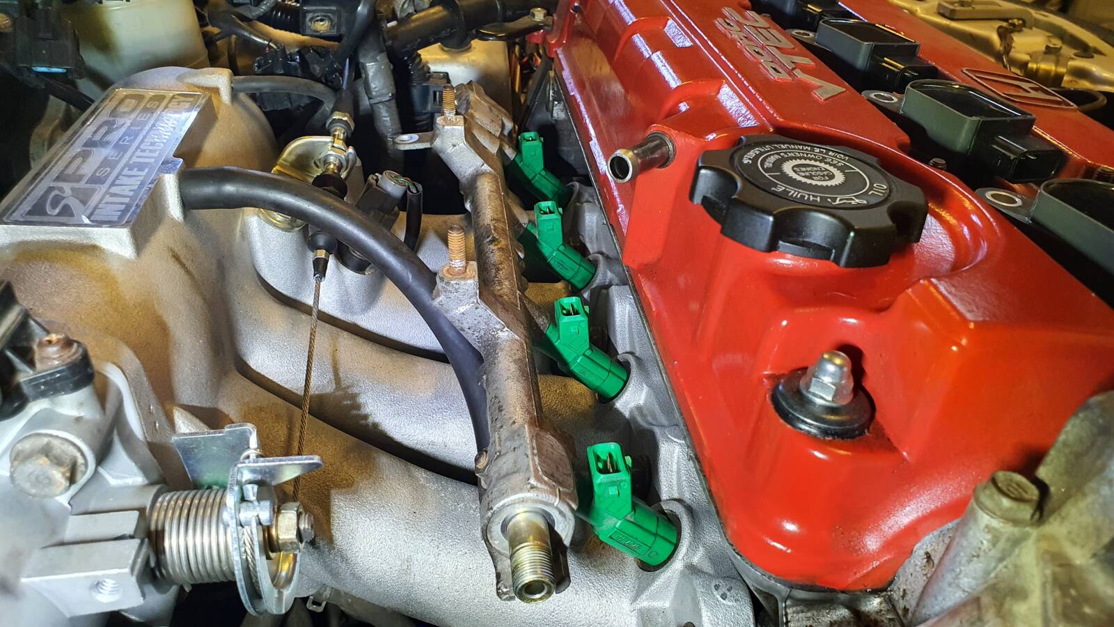

Och då kan vi montera insuget! Oj så mycket mer plats det blev överallt nu! lol Man kan ju fråga sig, om nu insugspackingen skiljer, borde inte insuget göra det med? Jo det stämmer! Aerodeck VTi har inget direkt eget stöd på eftermarknaden utan förlitar sig på att många saker är samma som på andra Hondamodeller. Mycket saker är från Civic EG 1992-1995 och även mycket är samma som en Integra, minns inte årsmodellerna. Och det är just det sistnämnda som är viktigt här! På Amerikansk marknad fanns Integra med en B18C1 som delar bultmönstret med B18C4! Detta är alltså beställt till just en sån! Insugets design rent prestandamässigt är inspirerat av DC2 Integra Type-R.
https://www1.garaget.org/gallery/images/156/155033/155033-7aca4a3ef90aaced3026541a0434894c.jpg
Börjat montera dit massa grejer. Det är en hel del fäste till slangar och sladdar som inte stämmer så man får hitta på lite eget. Allt som har med spridare passar klockrent som tur är iaf! big_smile
https://www1.garaget.org/gallery/images/156/155033/155033-b60db3b70fd6594315c79f335c174b0b.jpg

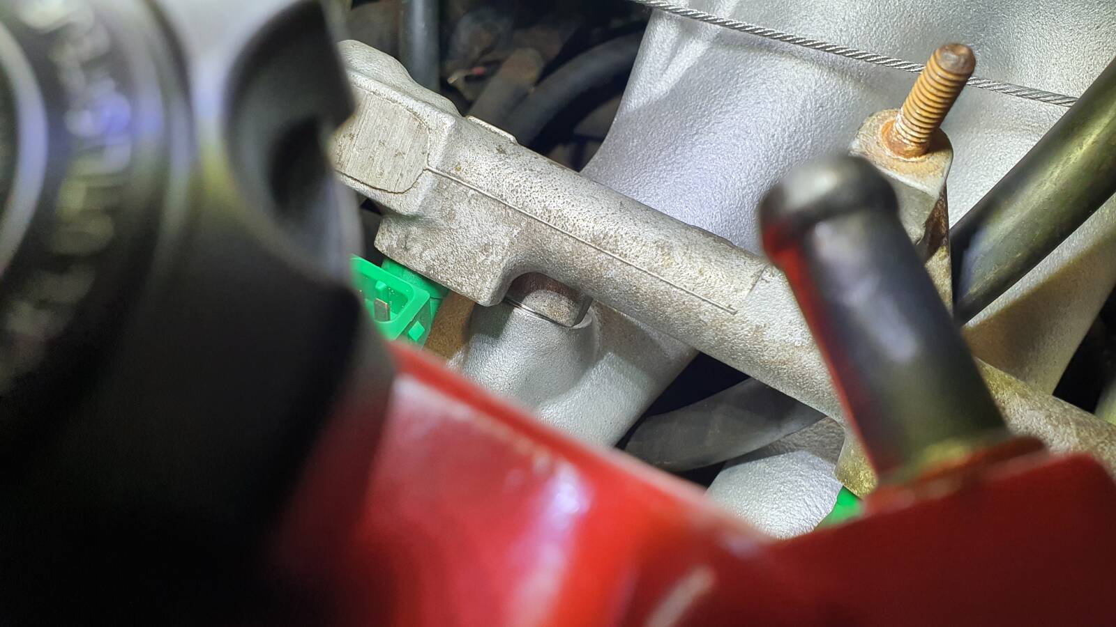

Spjällhus då! Det kommer en del oljedimma via ventilationen i ventilkåpan som återcirkulerar till motorn igen precis före spjället. Så att tomgångsventilen inte satt sig är lite av ett under.
https://www1.garaget.org/gallery/images/156/155033/155033-6bdd03f07af1237d16bc59142af198fc.jpg

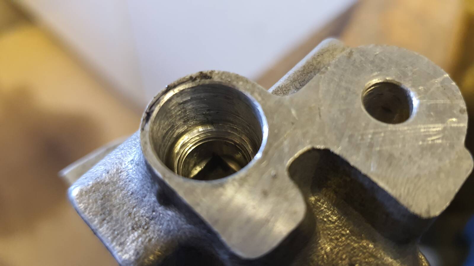

Blev problem ganska kvickt! Rullarna till gasvajern är spegelvända. Original drar vajer ovanifrån och på Skunk2 spjället drar det underifrån.
https://www1.garaget.org/gallery/images/156/155033/155033-5426680a6290293a89a2d01e278bb26e.jpg
Försökte flytta över rullen men inget passade så det gick inte. Kollade upp varför det är såhär och det visar sig att Aerodeck och Integra har helt olika lösningar när det gäller gasvajer. Så jag behöver alltså gasvajer från en vänsterstryrd DC2 och tillhörande fäste för vajern för att kunna fortsätta.
https://www1.garaget.org/gallery/images/156/155033/155033-07698ed21fa0527df0a186669ff204f8.jpg
https://www1.garaget.org/gallery/images/156/155033/155033-828449241b52eca6d8ffc7c22cf949da.jpg

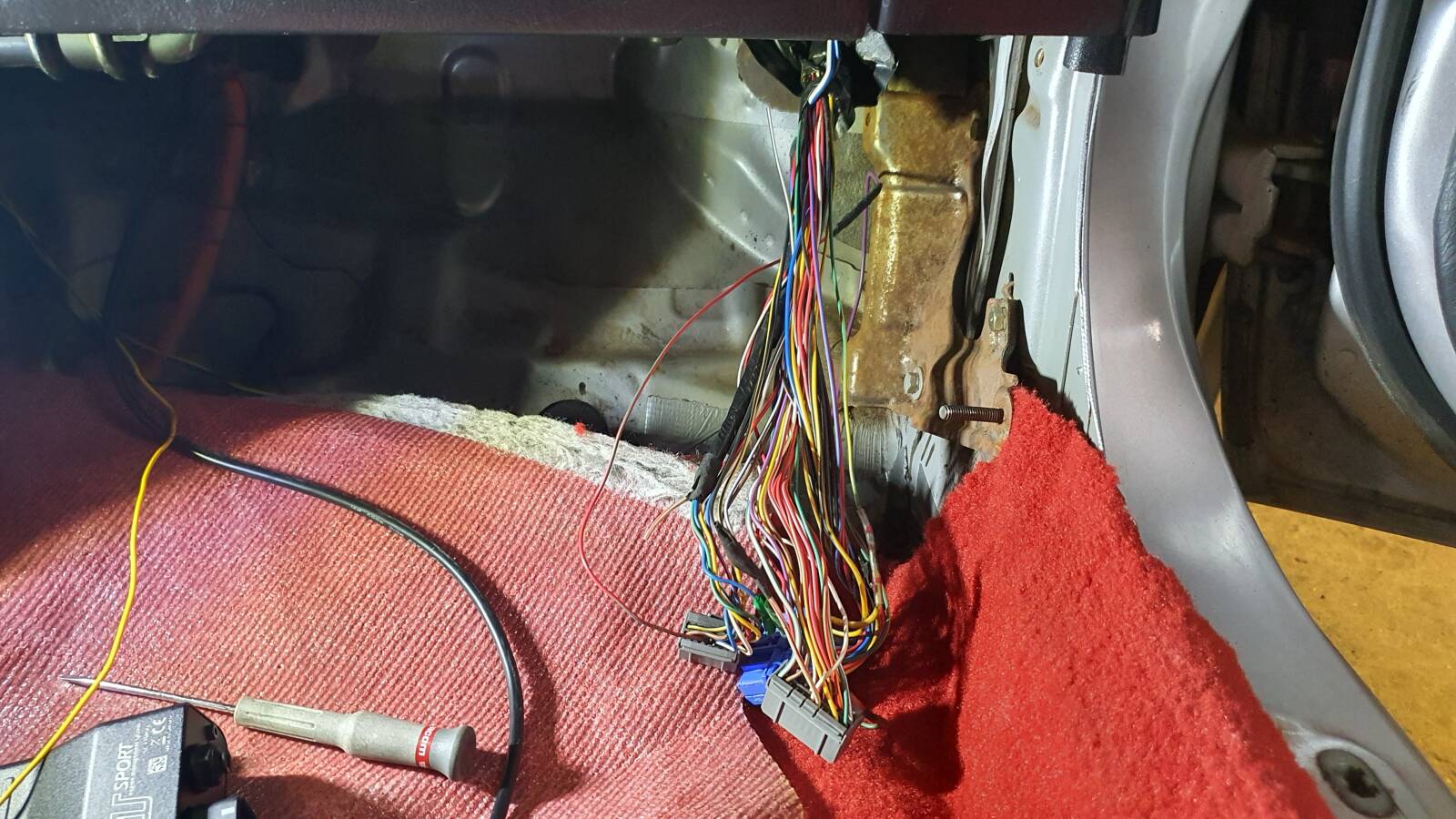

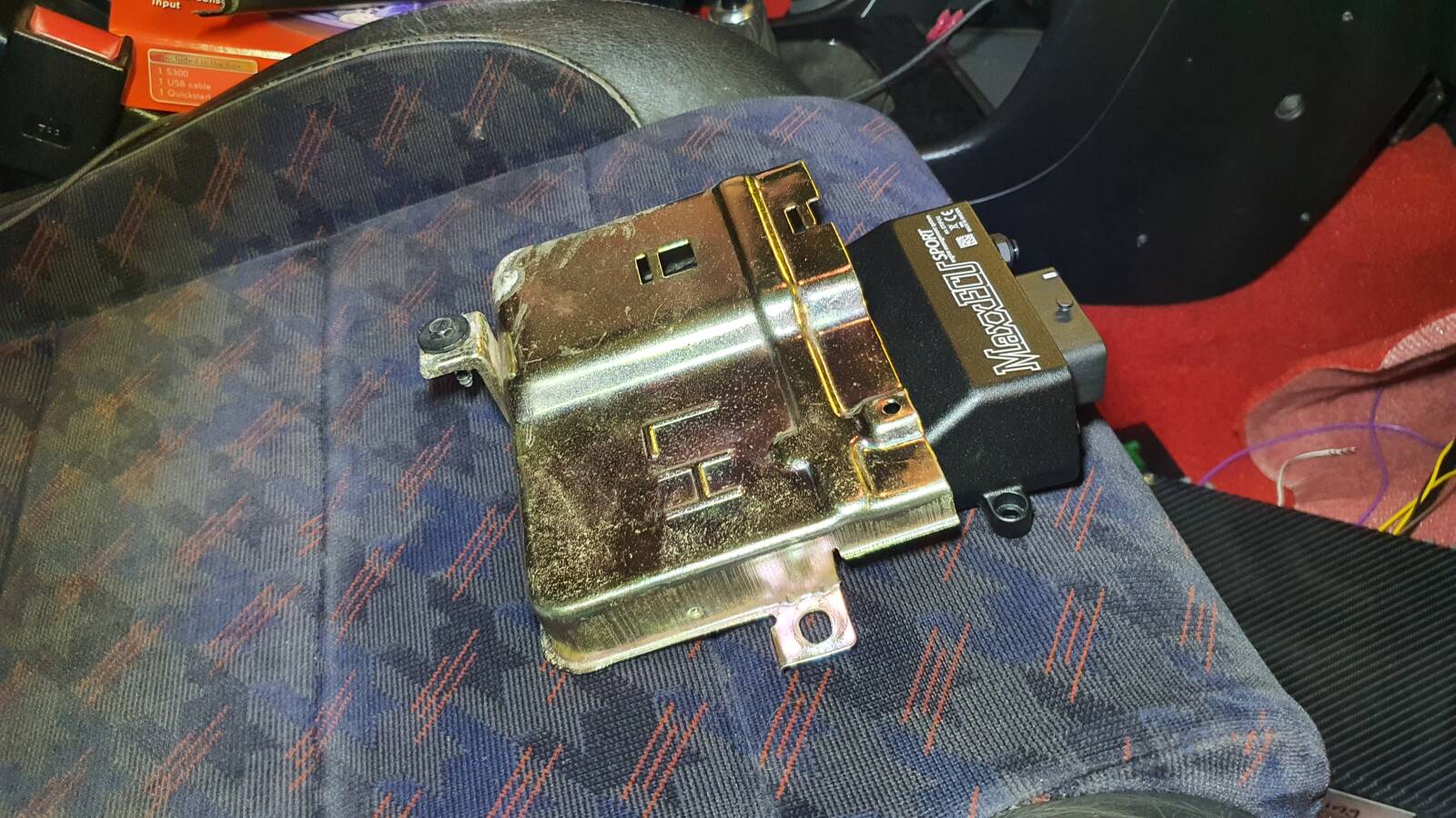

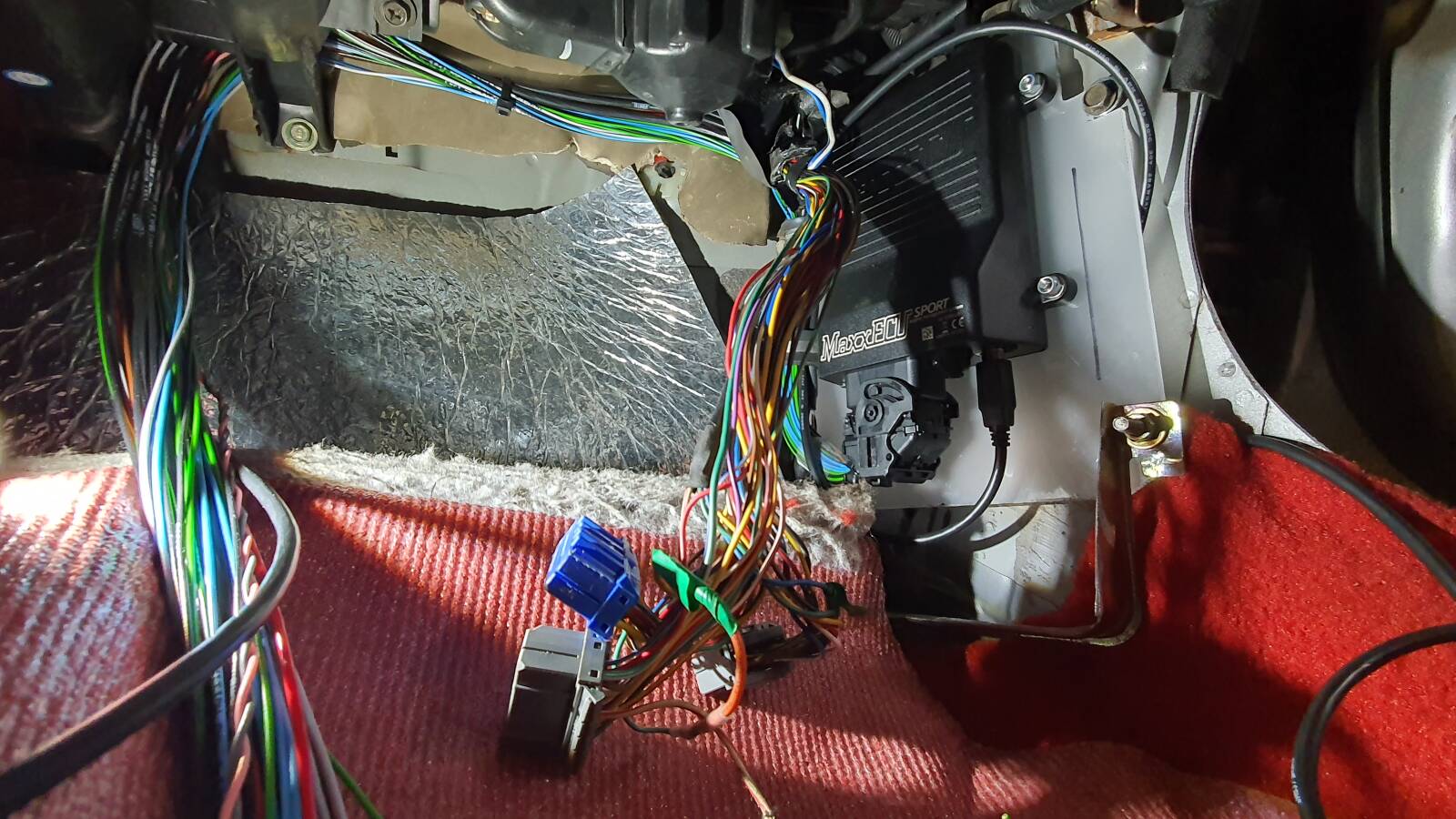

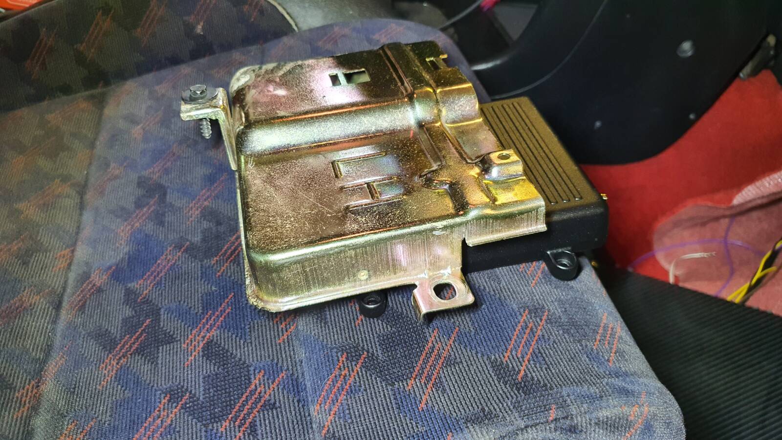

Började bli ryck i varvmätaren igen. Speciellt på högre varv. När jag provkörde bilen i Jönköping 2020 när jag var och köpte den så ryckte mätaren vid 2500-3000 rpm ca 90% av gångerna. Bytte senare till ett lågmilat mätarhus (strax över 5000 mil) och problemet försvann. Nu började det igen men det är på höga varvtal och det blir oftare och oftare. Läste lite på nätet och det verkar inte som att det är något känt fel att det blir glapp i mätarhuset utan det är i så fall tändmodulen i fördelaren som börjar ge sig. Original tändmodul gick sönder i oktober 2024 och ersattes med en ny från eftermarknaden då en original var brutalt dyr. Det är denna som driver varvmätaren dessutom, den styrs inte av motorstyrdonet. Jag testade att spraya i kontaktstycket till fördelaren i hopp om att det skulle lösa problemet men det gjorde det inte. I skrivande stund har jag även bara precis igår 2025-11-14 fått en rejäl misständning under last så undrar om tändmodulen börjar ge sig möjligen. Alltid är det något! lol
https://www1.garaget.org/gallery/images/156/155033/155033-c3ef84a655aa84f21f95555ca4af248d.jpg

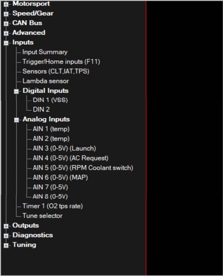

Monterade i en bredbandslambda under sensommaren förra året men ej kopplat in en bredbandslambdasond då original sond satt helt fast, så har kört med original smalbandslambda. Men nu var det dags att fixa detta!
https://www1.garaget.org/gallery/images/156/155033/155033-585a1f88295210adac208c1be72b524f.jpg
Den vit/röda kabeln som går över mitt pekfinger är kabeln som leder själva signalen från lambdasonden (original smalband) in till styrenheten.
https://www1.garaget.org/gallery/images/156/155033/155033-adfa758ae6ac2284fcc3cd0fff2a8253.jpg

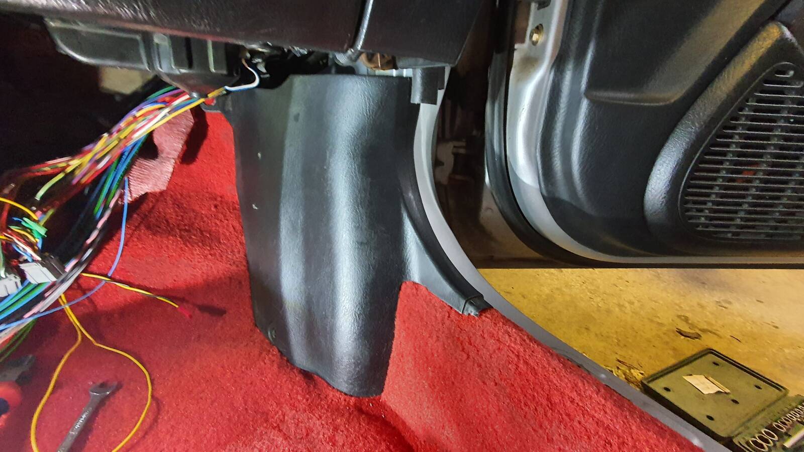

Då jag ska köra med en bredbandslambda så har jag en enhet/mätare i A-stolpen av märket Innovate. Själva enheten i sig är en styrenhet som bredbandslambdan är kopplad till och enheten kan sen skicka ut en 0-5 volt signal som en motorstyrenhet kan läsa av och vips så har vi en bredbandslambda. (gammal bild från 2024 när den monterades)
https://www1.garaget.org/gallery/images/156/155033/155033-403f1fde9ebaafe36f86c6e45a341637.jpg

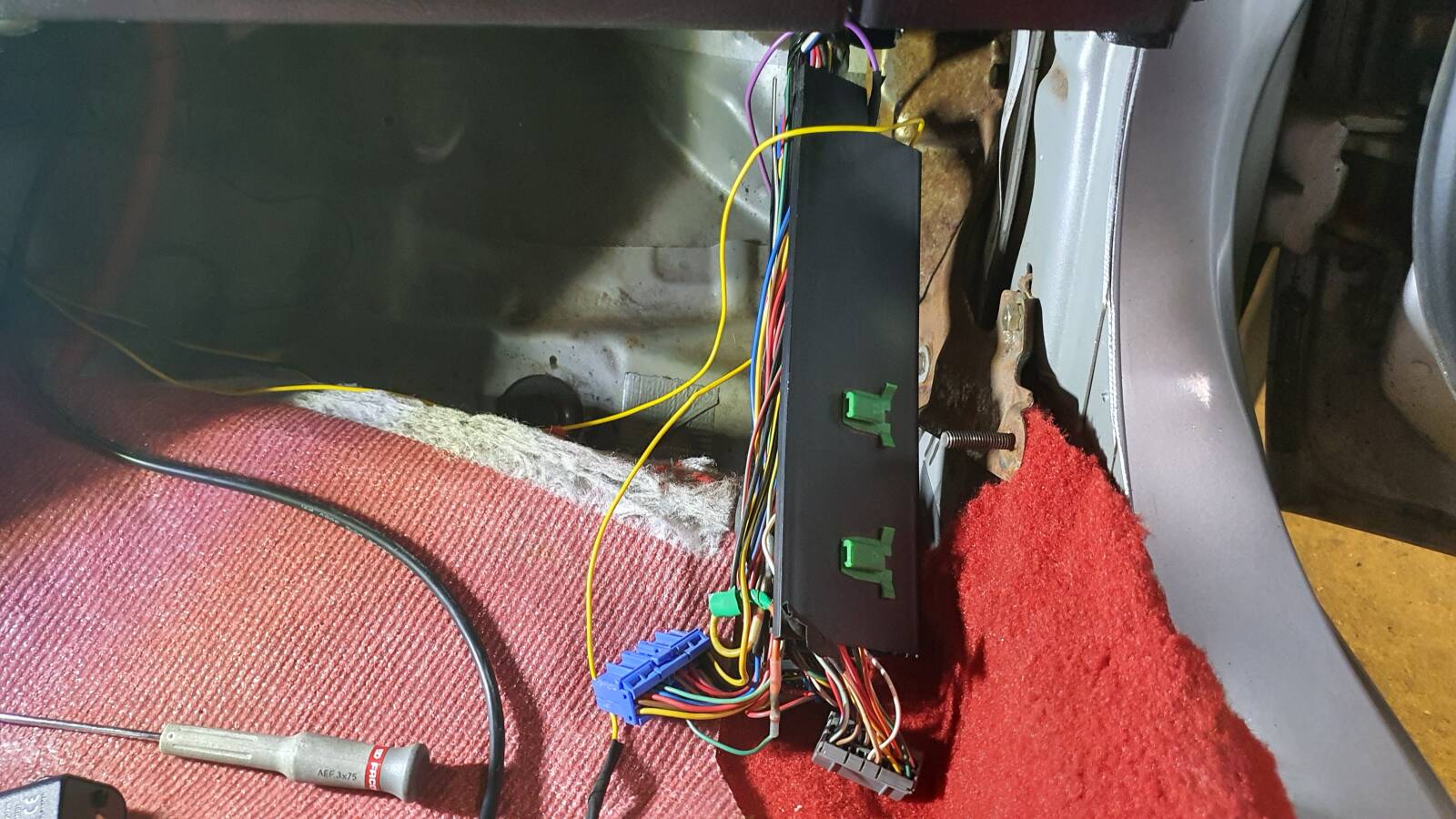

Har funderat över denna kabeln innan. Nu kollade jag upp vad den var till och det är till VTEC-solenoiden. Inget glapp iaf så skarvarna är bra gjorda. Var lite fler sådana här skarvar men allt verkar vara bra gjort som tur är, ser bara lite kaos ut.
https://www1.garaget.org/gallery/images/156/155033/155033-07877afa03065e1581209a5e1acd4c83.jpg
https://www1.garaget.org/gallery/images/156/155033/155033-4968a6c412ef4c44a9104a10ab519169.jpg
Denna gula kabeln kommer från Innovate enheten och är 0-5 volt signalen som den matar ut för att berätta för motorstyrenheten vad för AFR värde den ser just nu.

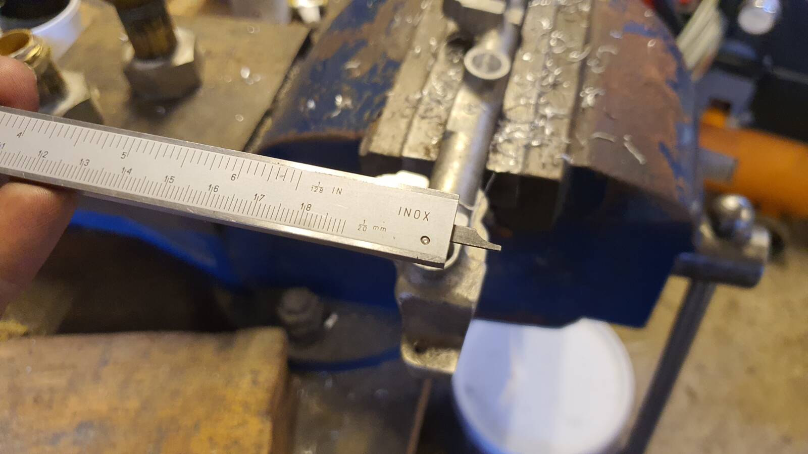

https://www1.garaget.org/gallery/images/156/155033/155033-d32c2365223acf83843a640e858d7964.jpg
Så jag får klippa av signalkabeln som går ut till original sond. Visade sig att den hade sköld. Kabeln som går från bredbandslambdan upp till Innovate mätaren har ingen sköld vad jag vet.
https://www1.garaget.org/gallery/images/156/155033/155033-95bffb3cb418d43a922f269a4d1e1282.jpg
Sådär ja, skarvat. Hade inga bra skarvar hemma så krympte på ett Superseal hanstift på ena och en hona på andra och tejpade in.
https://www1.garaget.org/gallery/images/156/155033/155033-28d338d09cdfd48da08b2f5ae15fb536.jpg

Nu får man ändra input med.
https://www1.garaget.org/gallery/images/156/155033/155033-c9afbef0ffa2a2948770841cca1da297.jpg
Och även komma ihåg att kolla på ELD och inte O2 om man vill kolla dem råa värdena.
https://www1.garaget.org/gallery/images/156/155033/155033-ec435d0497deb542c09fa81e630072ff.jpg

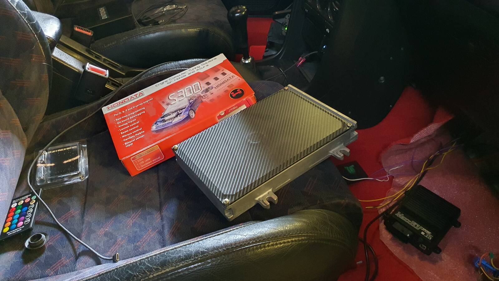

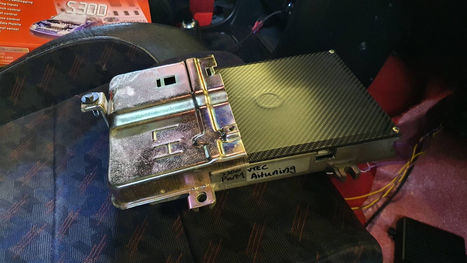

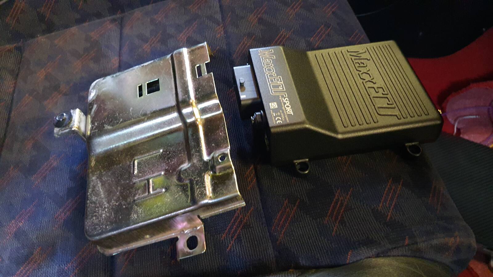

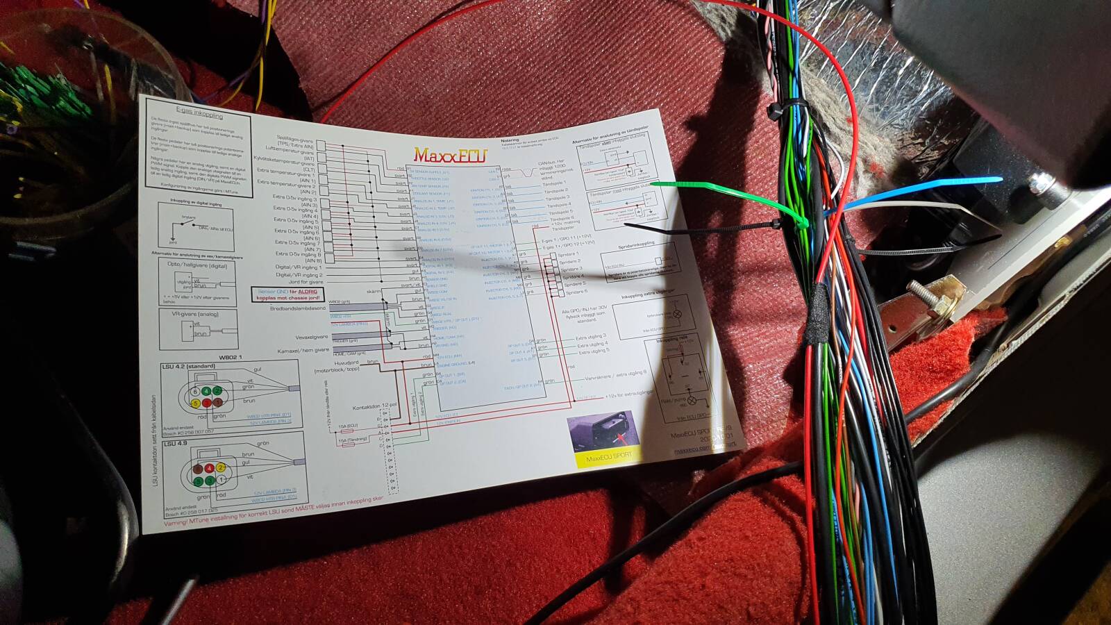

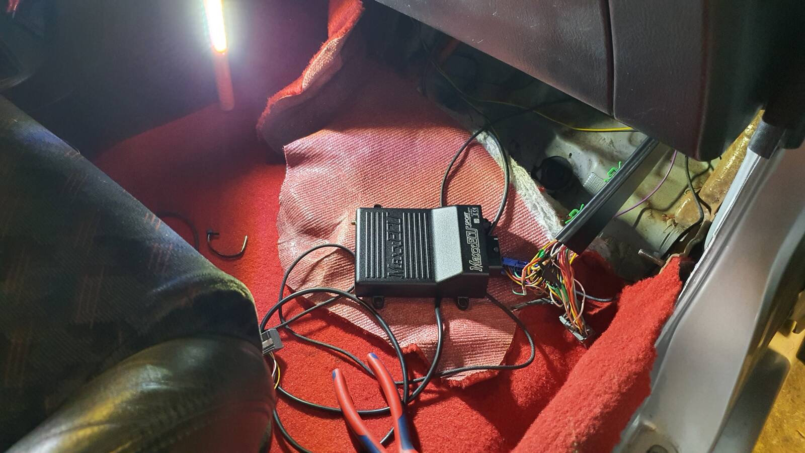

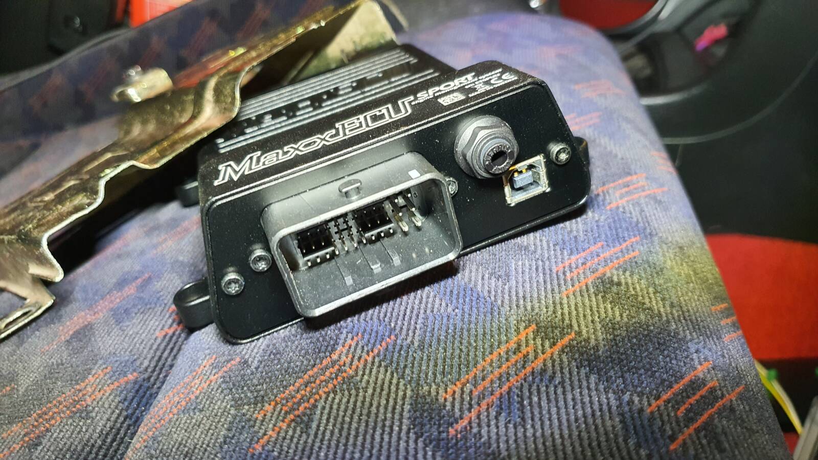

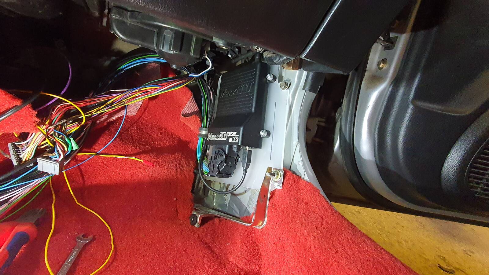

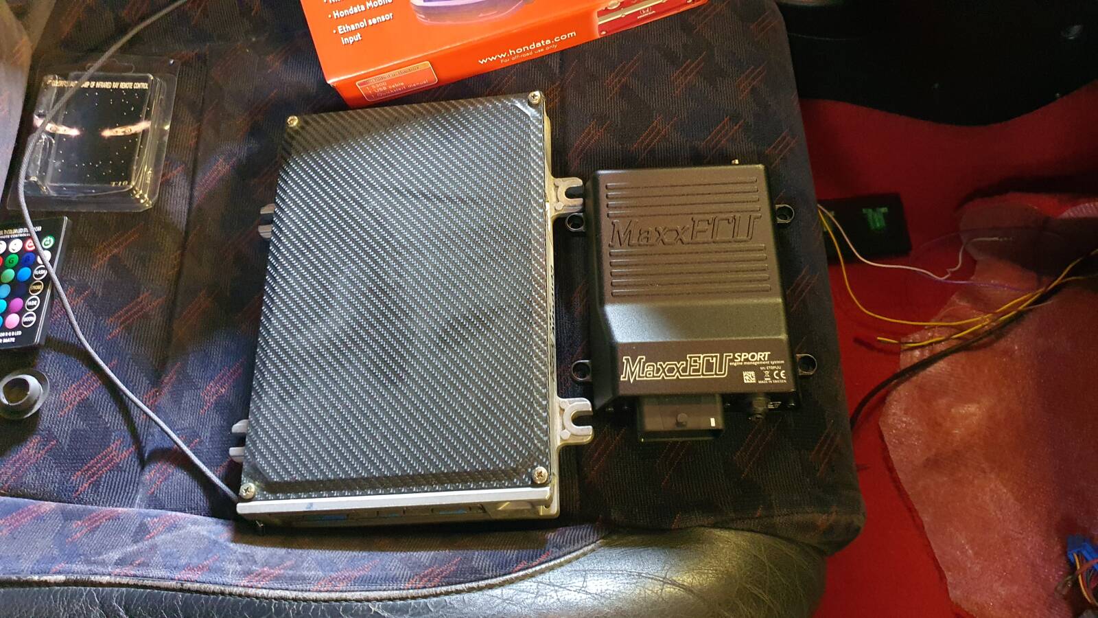

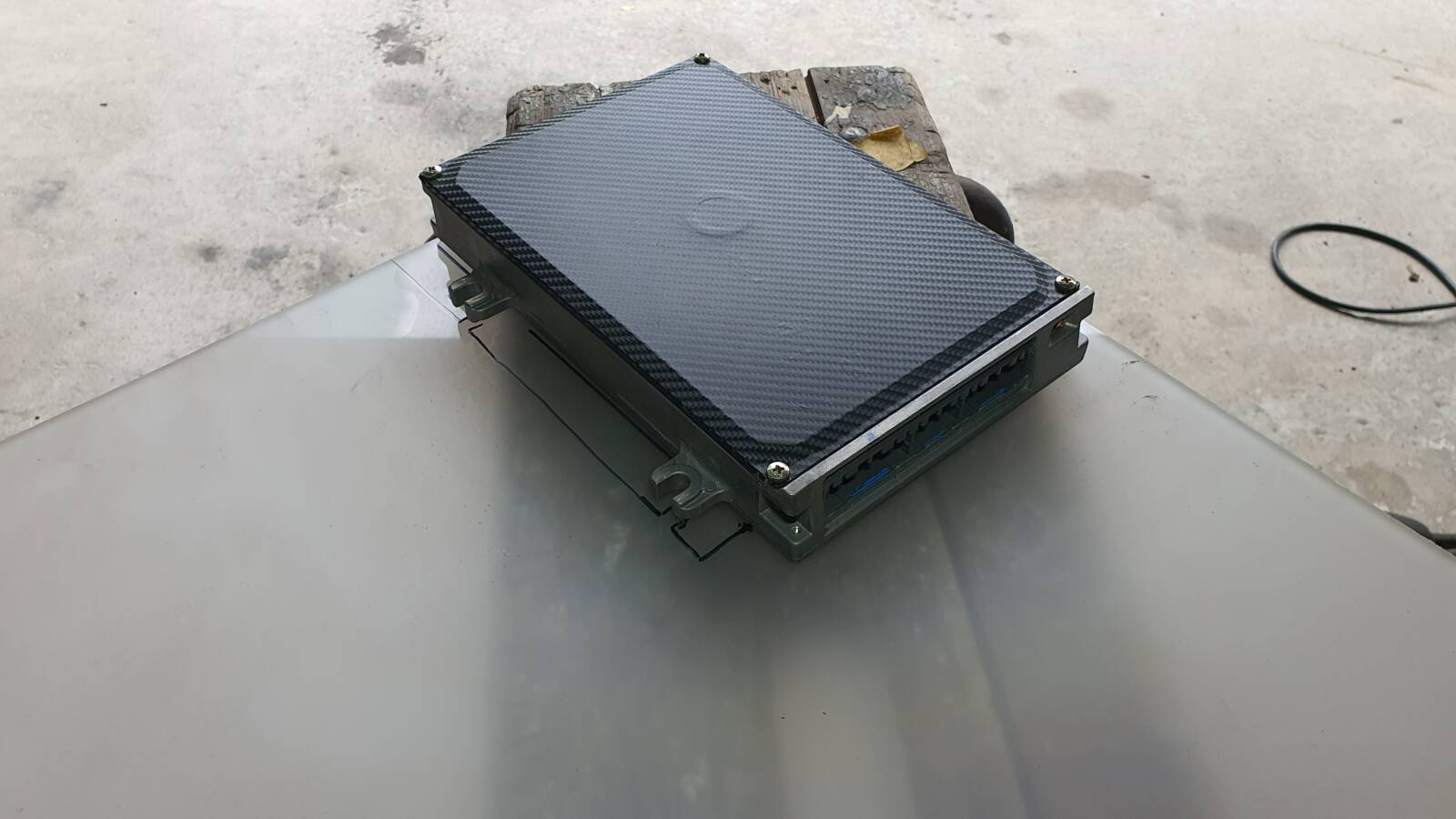

Hade fortfarande problem med extremt oren signal på Bredbandslambdan så valde att köpa ett helt nytt styrsystem som heter Honduino. Detta är ett RusEFI baserat system och mappas med Tuner Studio. Så nu ska man sätta sig in i allt från grunden igen....
https://www1.garaget.org/gallery/images/156/155033/155033-87139b578dd588ebd2305acab580e3c1.jpg
https://www1.garaget.org/gallery/images/156/155033/155033-661cbba49ab4713033bb3f594892700c.jpg
Började med att flytta tillbaks kabeln jag flyttade som går till lambdan. Den används faktiskt inte här, men vill att alla kablar sitter rätt i kabelhärvan så det inte blir missar längre fram.
https://www1.garaget.org/gallery/images/156/155033/155033-2c0233e001dc001fba89e1881b83de79.jpg

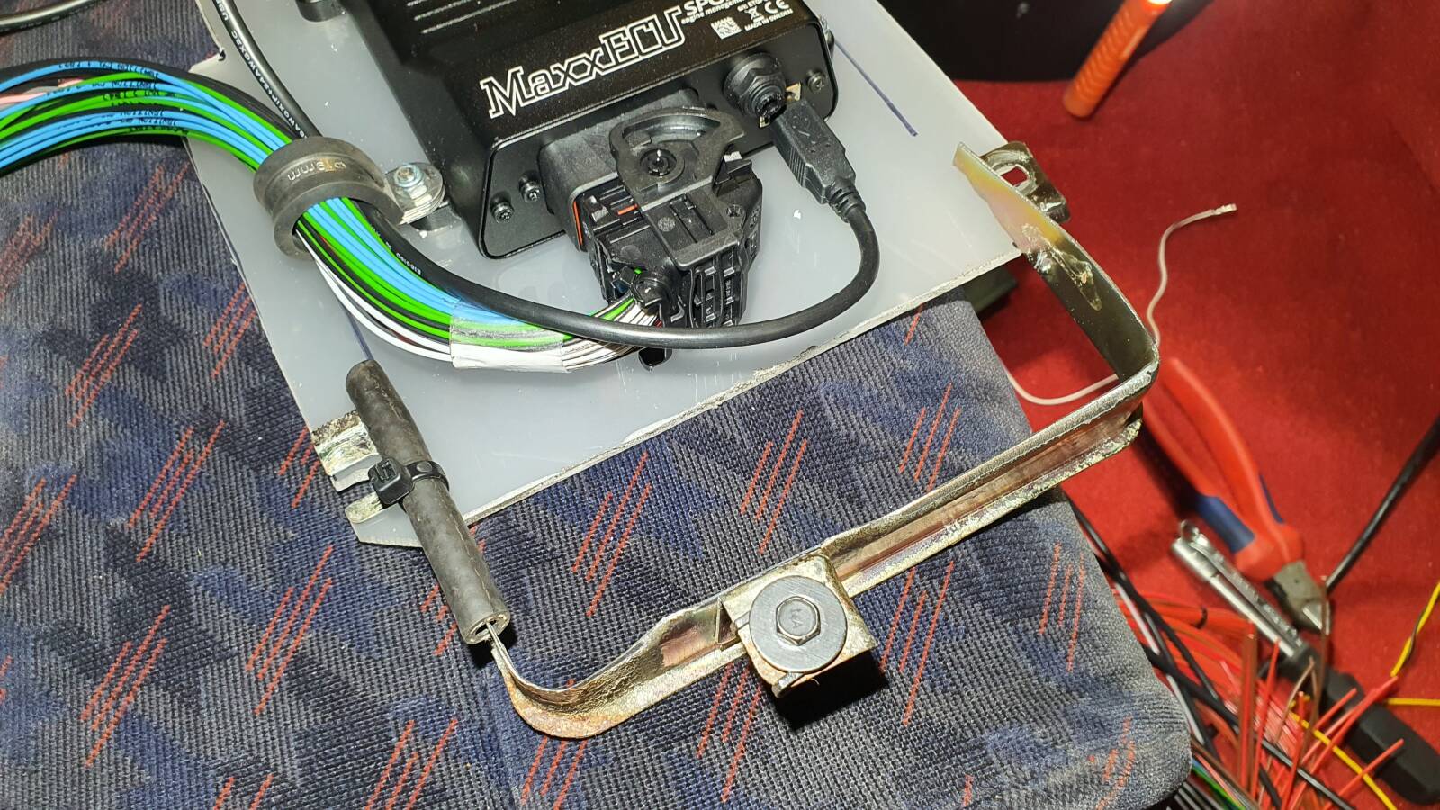

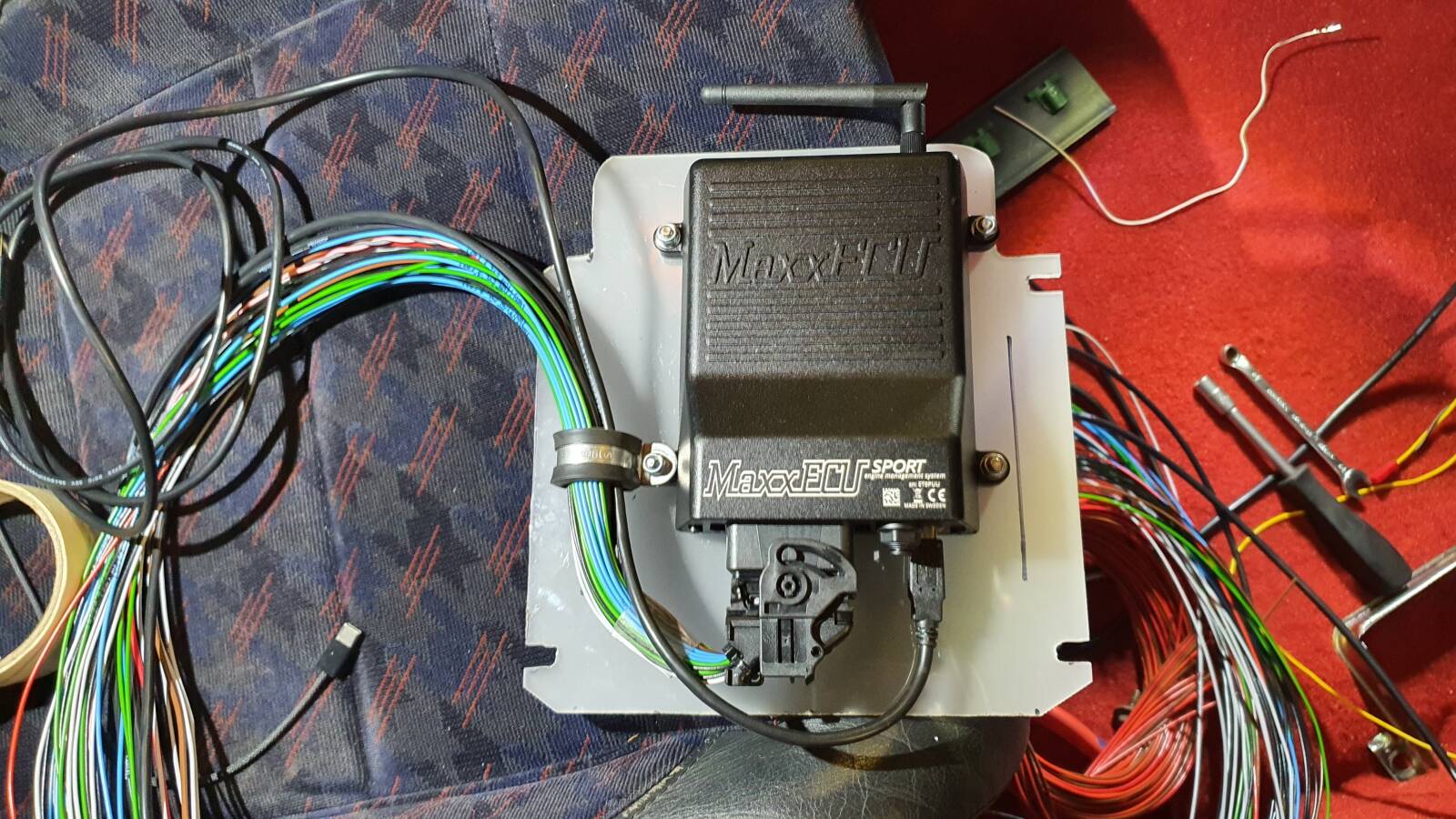

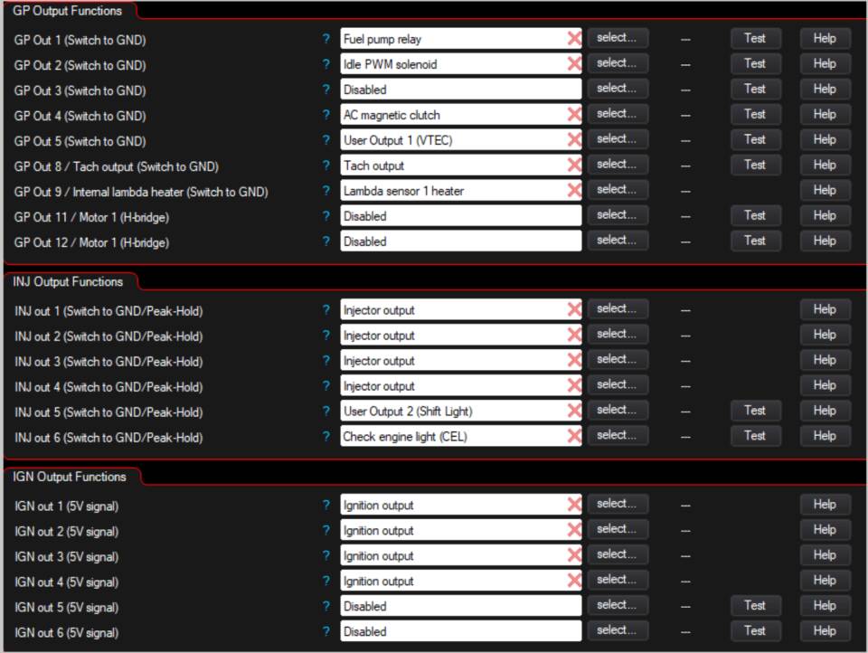

Styrenheten har en extra plats för extra grejer. Här kan jag bland annat koppla in en bredbandslambda direkt i motorstyrenheten, på så sätt behöver vi inte gå via AEM styrenheten.
https://www1.garaget.org/gallery/images/156/155033/155033-61956d7bf13093f1890d24b4352ab3e0.jpg
https://www1.garaget.org/gallery/images/156/155033/155033-8bf5658260ae6d34d7b0b9a20ff13702.jpg
Monterade en extra lambdasond i grenröret. Så nu går en direkt till Honduino och en till AEM mätaren.
https://www1.garaget.org/gallery/images/156/155033/155033-c6681f35ed7b1a6a54d79af91209eeb9.jpg
https://www1.garaget.org/gallery/images/156/155033/155033-83add988a37835626a80fe71cfdd0ae1.jpg

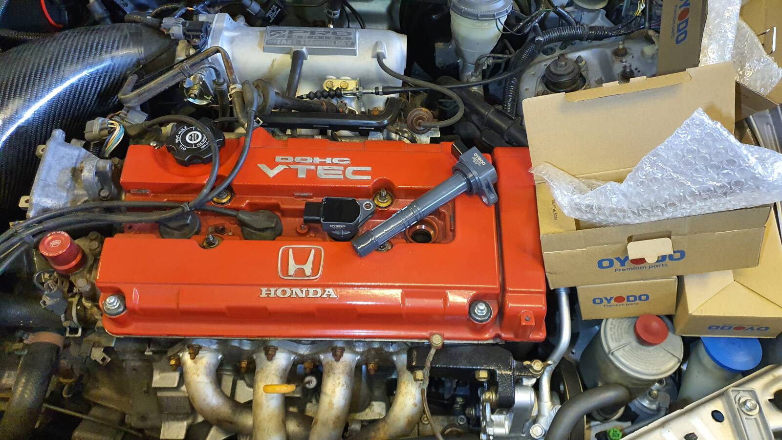

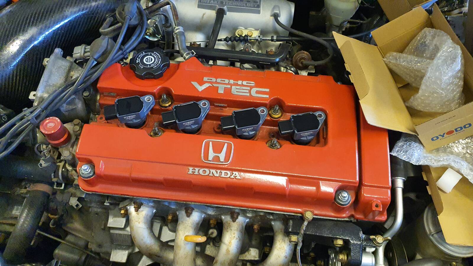

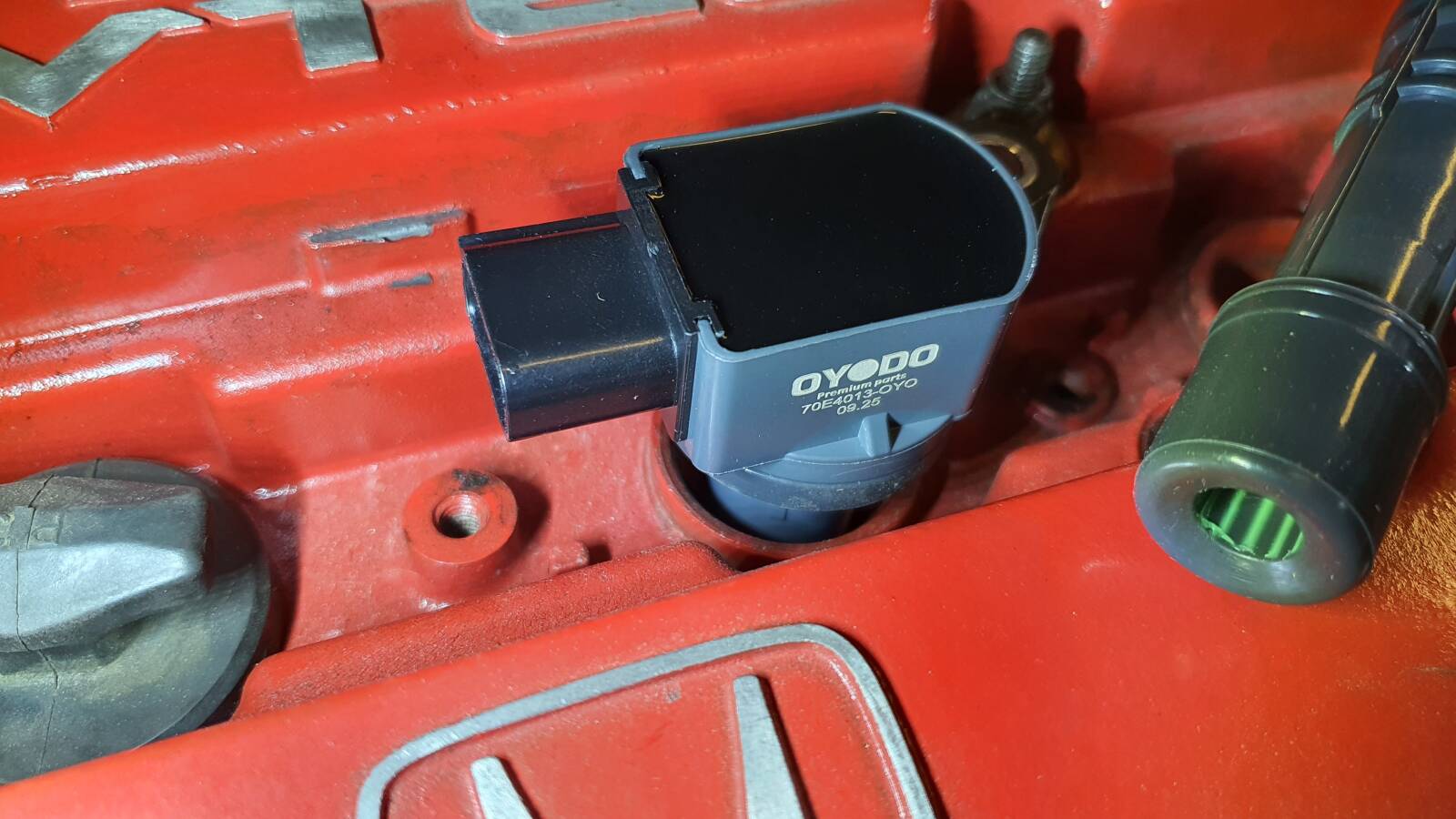

Ställde tändningen igen. Blir lite annat nu då det är ett eftermarknadssystem. Med fördelaren justerad längst fram så var den exakt rätt. Han som gjort grundmappen har bevisligen haft detta i åtanke.
https://www1.garaget.org/gallery/images/156/155033/155033-5612cb1a8c1f3ab3ee9b81a8958961b6.jpg
https://www1.garaget.org/gallery/images/156/155033/155033-e1b78c9bed0446b94fabdc7957da95e5.jpg
Tyvärr var lambdasignalen lika oren som innan. Ett helt nytt system med ny sond osv men samma problem ännu. Honduino och AEM visade dessutom helt olika lambdavärden från sina respektive sonder vilket förvånade mig. Jag måste köra allt med en sond, det stod klart. Kopplade mig via can-bus till AEM enheten och hoppades det skulle funka bättre.
https://www1.garaget.org/gallery/images/156/155033/155033-ef8e3500fc882e734ab724b2937917c2.jpg
https://www1.garaget.org/gallery/images/156/155033/155033-ea452253b43d5b856779e2c0e4b9e4ac.jpg
https://www1.garaget.org/gallery/images/156/155033/155033-076808a2603ab38d0c2ce9a2630355a1.jpg
https://www1.garaget.org/gallery/images/156/155033/155033-babc6110cfed6f9c13a25ea80b647899.jpg
Tyvärr lika illa fortfarande...

Det är mitten av december och jag är ute och envisas med denna bilen ännu. Det blev enormt mycket justering av småsaker som typ tomgång osv då det inte är originalgrejer längre. Har fått det rätt bra tycker jag, men visst det går inte att jämföra med en Hondata, speciellt kallstart och varmstart. Bilen går bra men lambdasignalen är helt brutal, den svajar något enormt, men det märks inte bakom ratten.
https://www1.garaget.org/gallery/images/156/155033/155033-f3197c915edb4eca01aa6e40122b2d87.jpg
https://www1.garaget.org/gallery/images/156/155033/155033-d58e910f4f68296e385f15555a4f2215.jpg
https://www1.garaget.org/gallery/images/156/155033/155033-664291d31d32b8c99089d0f4cd6d4409.jpg
https://www1.garaget.org/gallery/images/156/155033/155033-d74dee130f60549fa025576a14aabee4.jpg

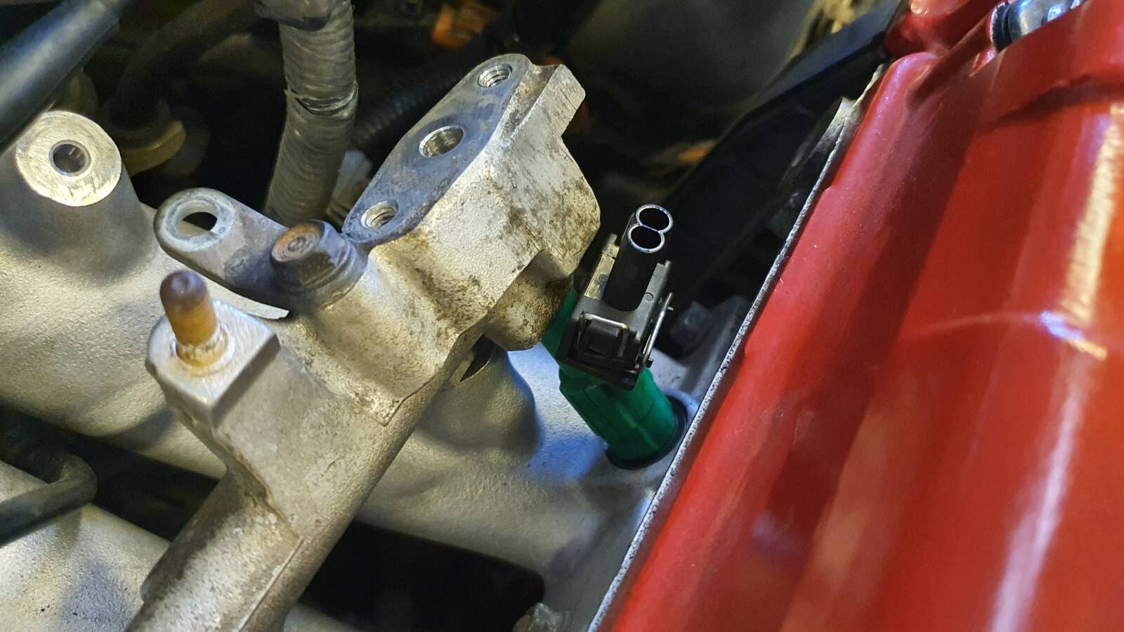

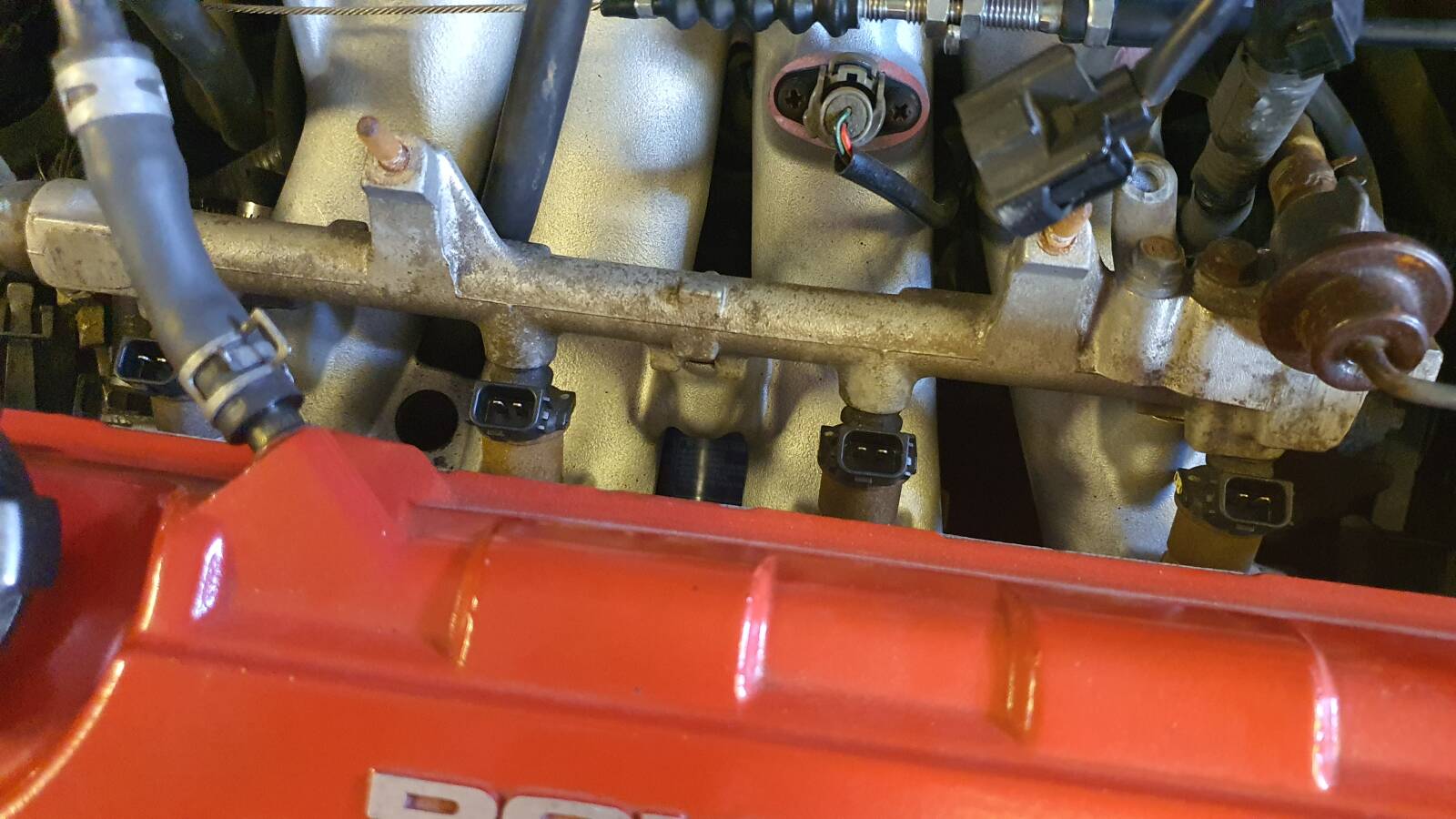

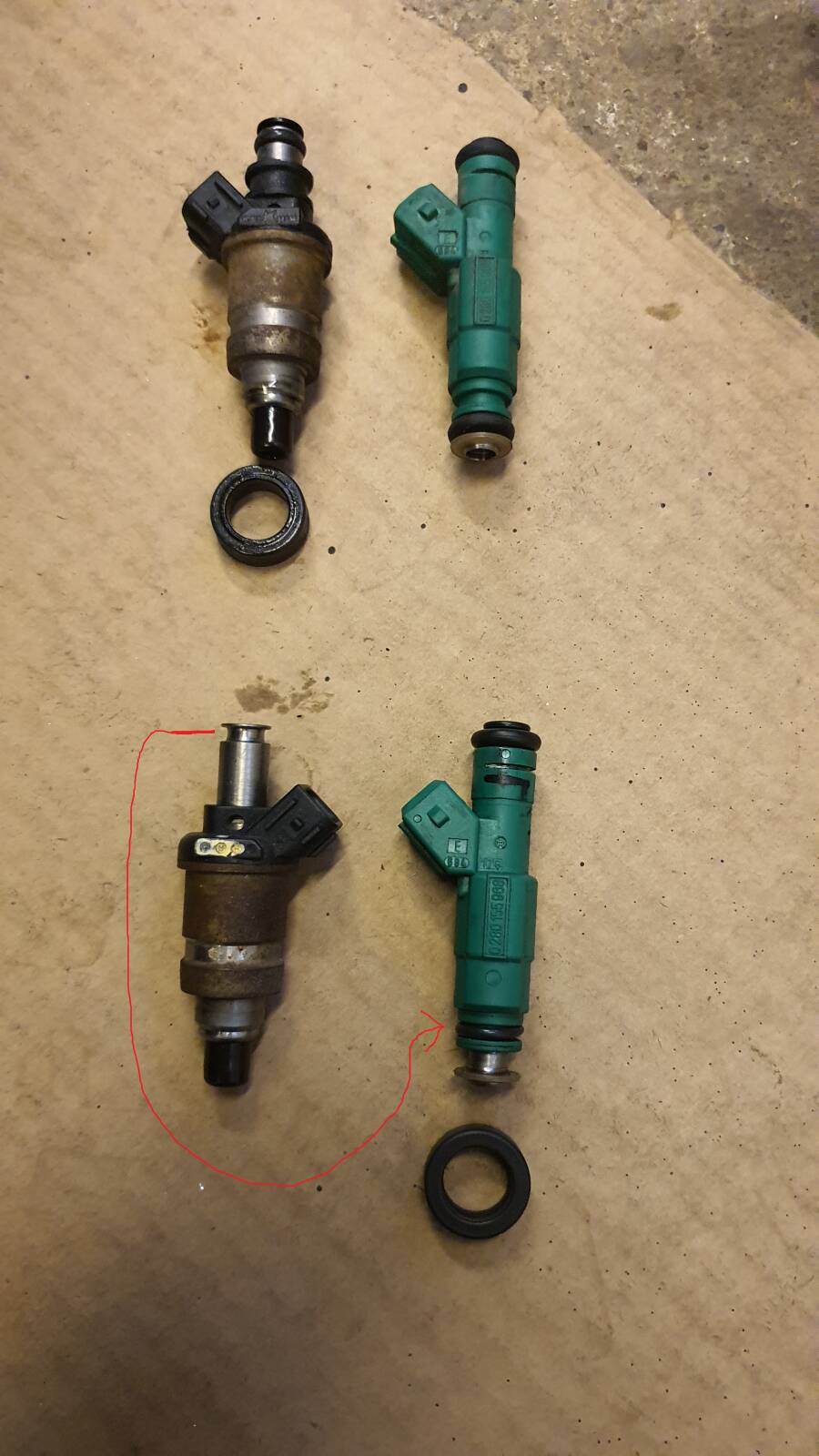

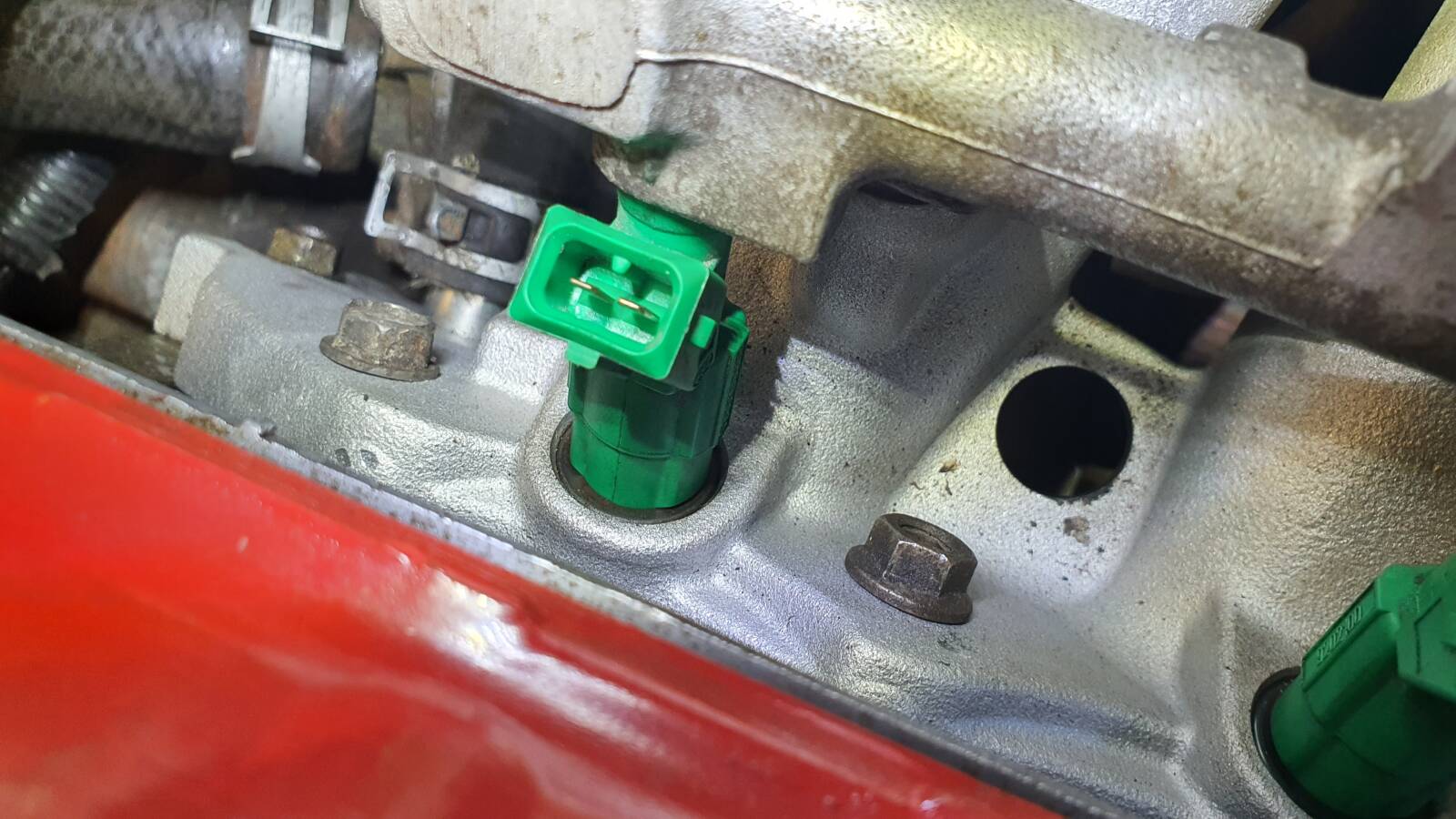

Började fundera på om signalen faktiskt är så oren för att avgaserna faktiskt blir såhär. Tänkte att det kanske är en spridare som inte flödar ordentligt och då blir signalen ostabil. Tycker dock det borde märkas på motorns gång. Läste lite på nätet och B och D serie har samma spridare så jag plockade fram några jag hade från en D15Z8.

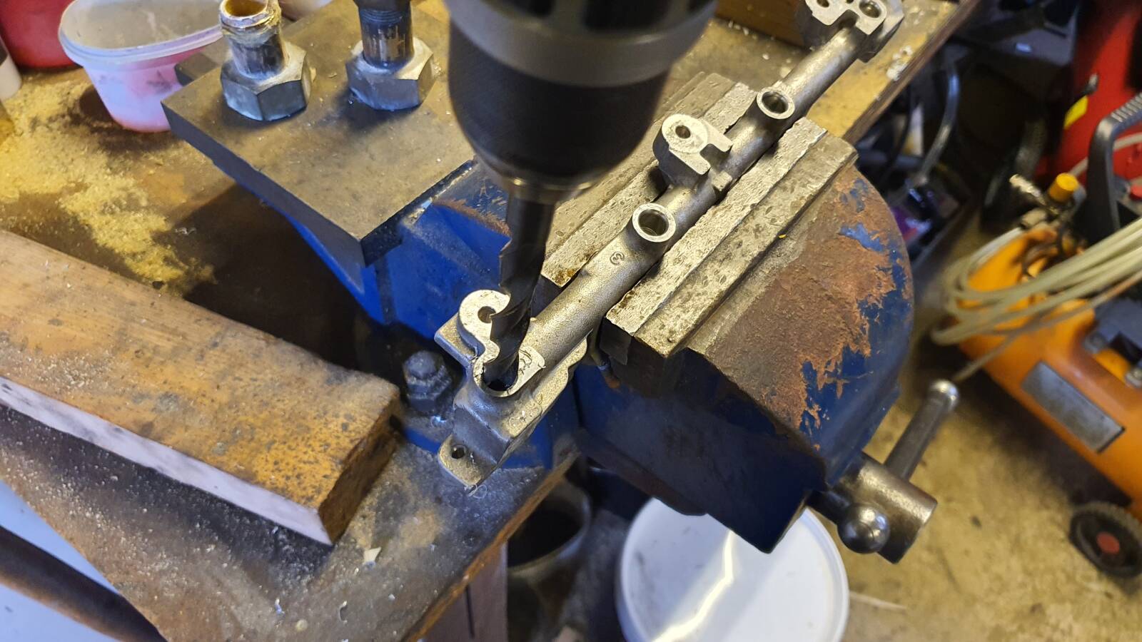

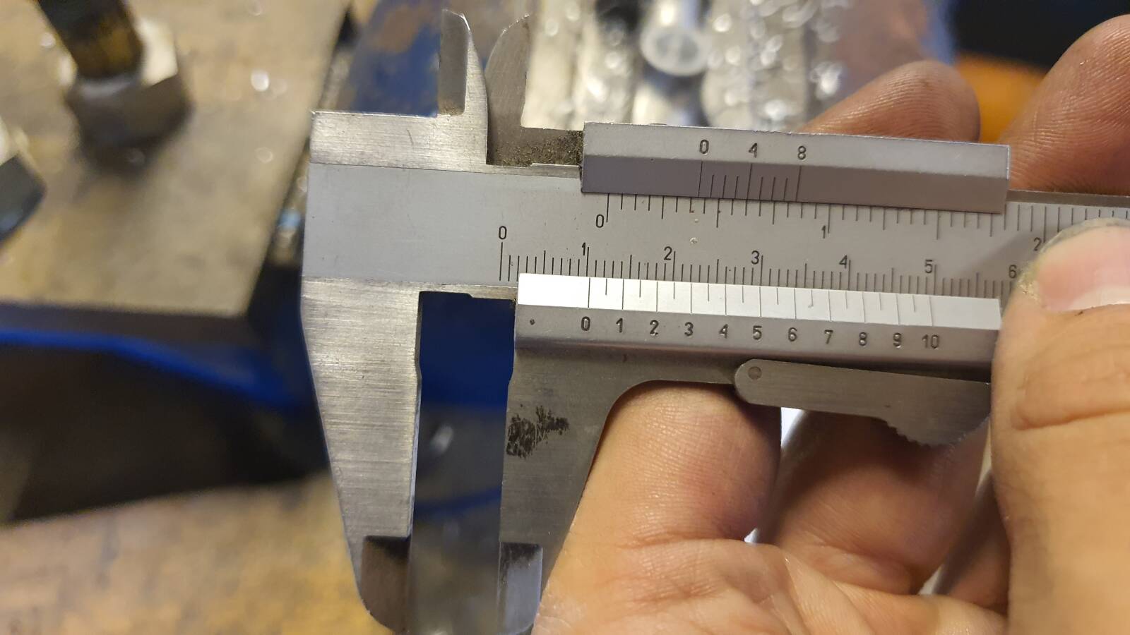

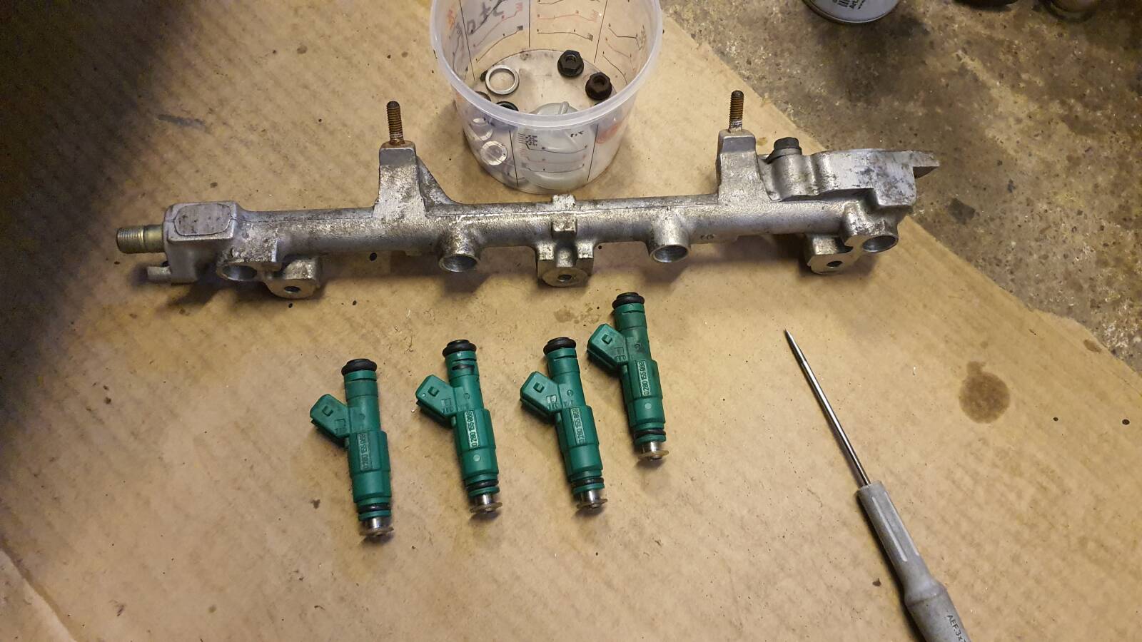

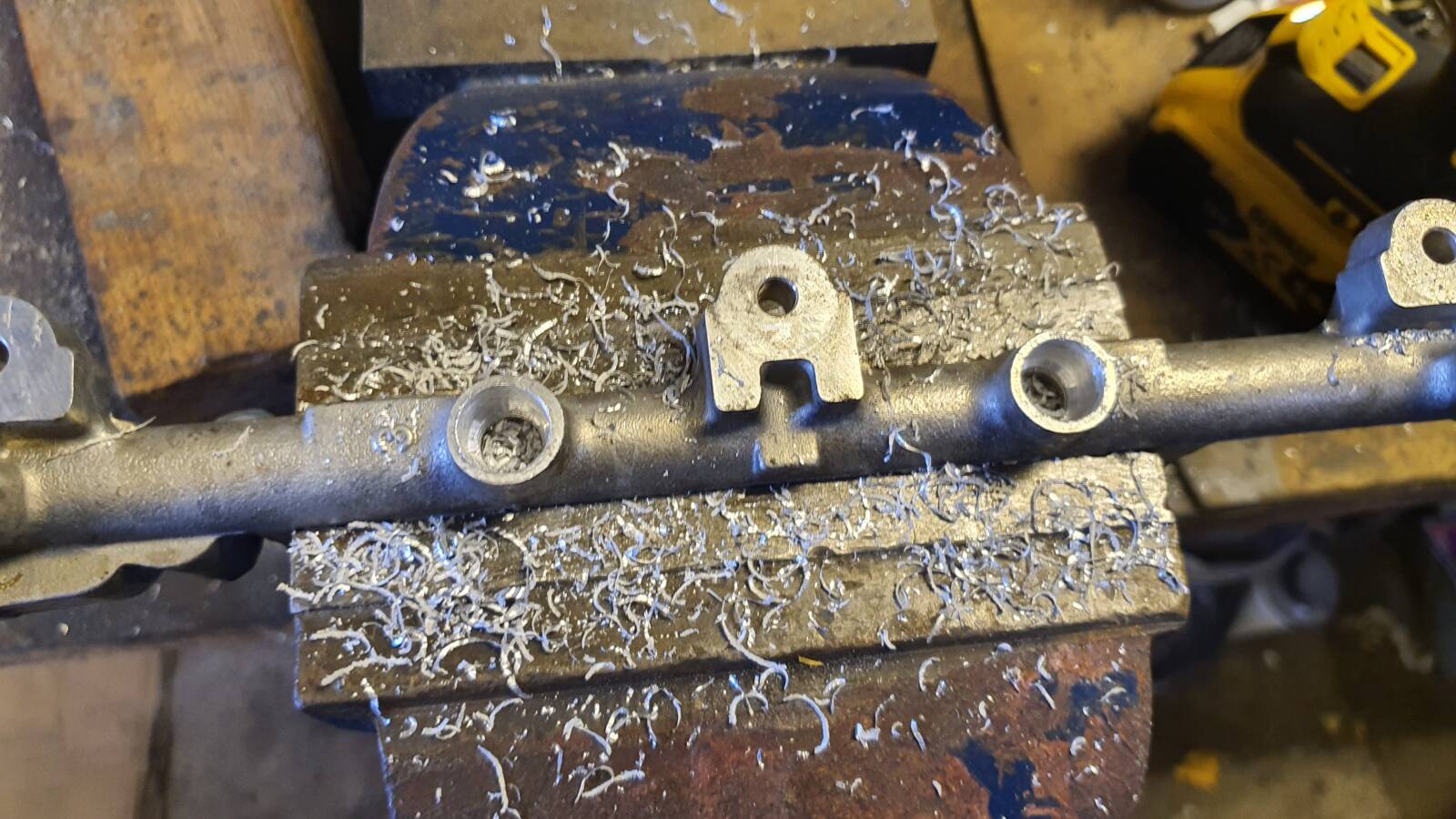

https://www1.garaget.org/gallery/images/156/155033/155033-3d0a0f209dfc4f9fd740cbd38d0aff22.jpg

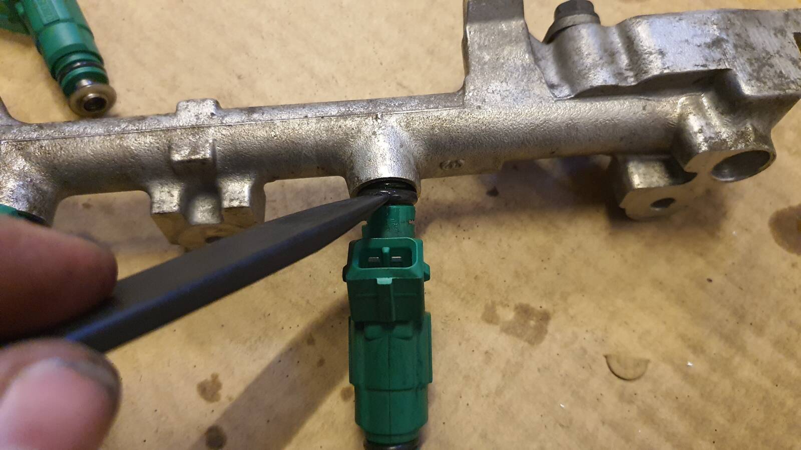

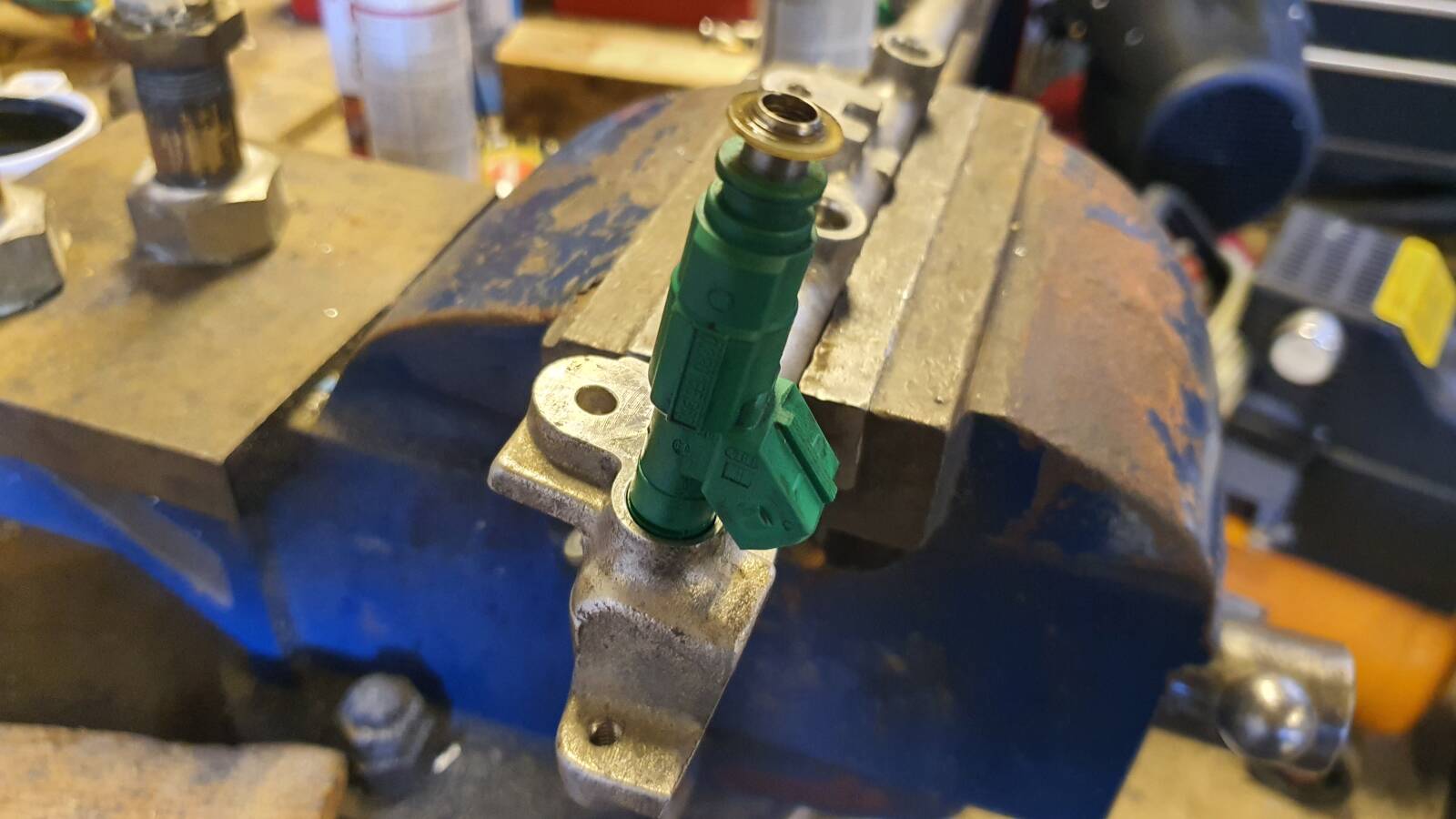

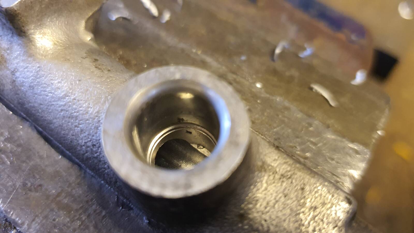

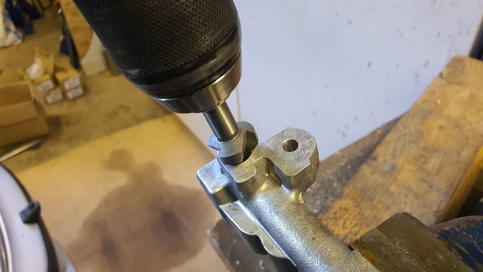

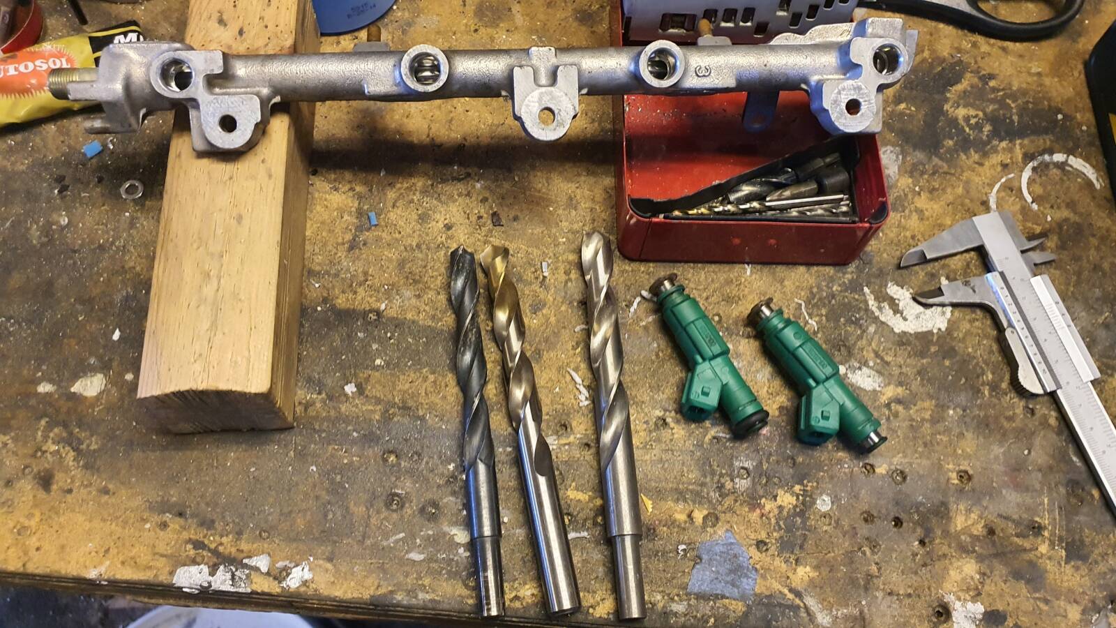

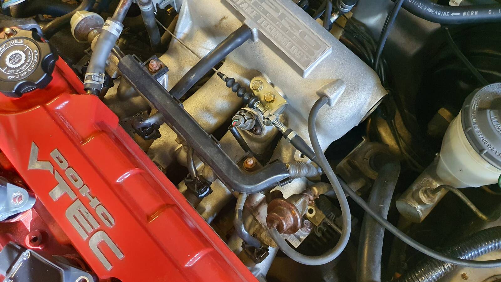

Ville släppa bensintrycket innan jag lossade spridarna. Lätt gjort genom att antingen dra en säkring eller ett relä som matar bensinpumpen. Det finns två säkringar som är märkta som "FUEL PUMP" men pumpen går även om man plockar bort dem. Kollade i elschemat och saker var ju inte riktigt som jag trodde. Blev tvungen att stifta ur triggerkabeln till bensinpumpen ur motorstyrenhetens kontakt för att komma runt detta, helt galet.
https://www1.garaget.org/gallery/images/156/155033/155033-b2f98bdefdb489e9d32fc70888528a3a.jpg
Försöker starta motorn och då tappar den bensintrycket. Slipper att det blir så mycket av det hela.
https://www1.garaget.org/gallery/images/156/155033/155033-5ca0c6f57c149d03137beb91843270d5.jpg

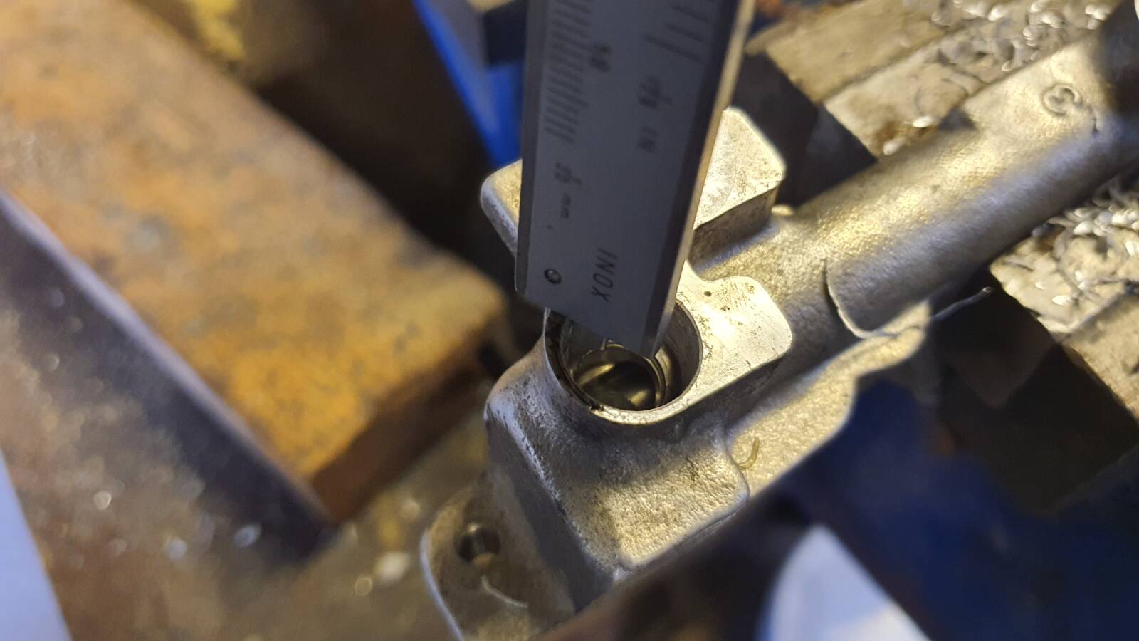

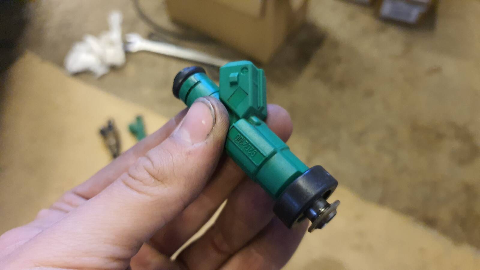

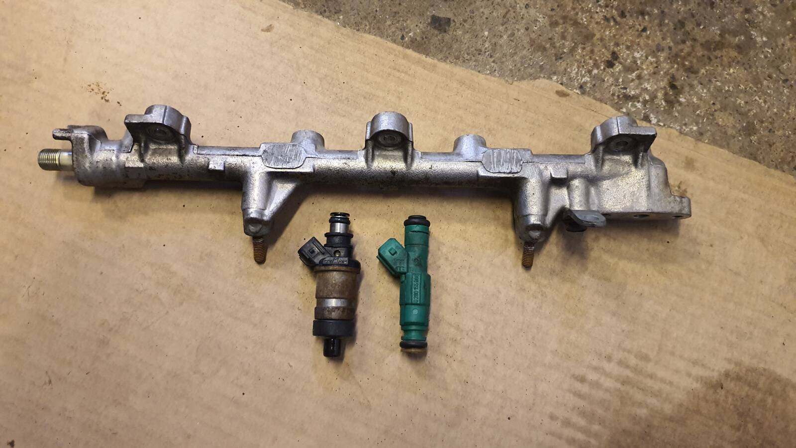

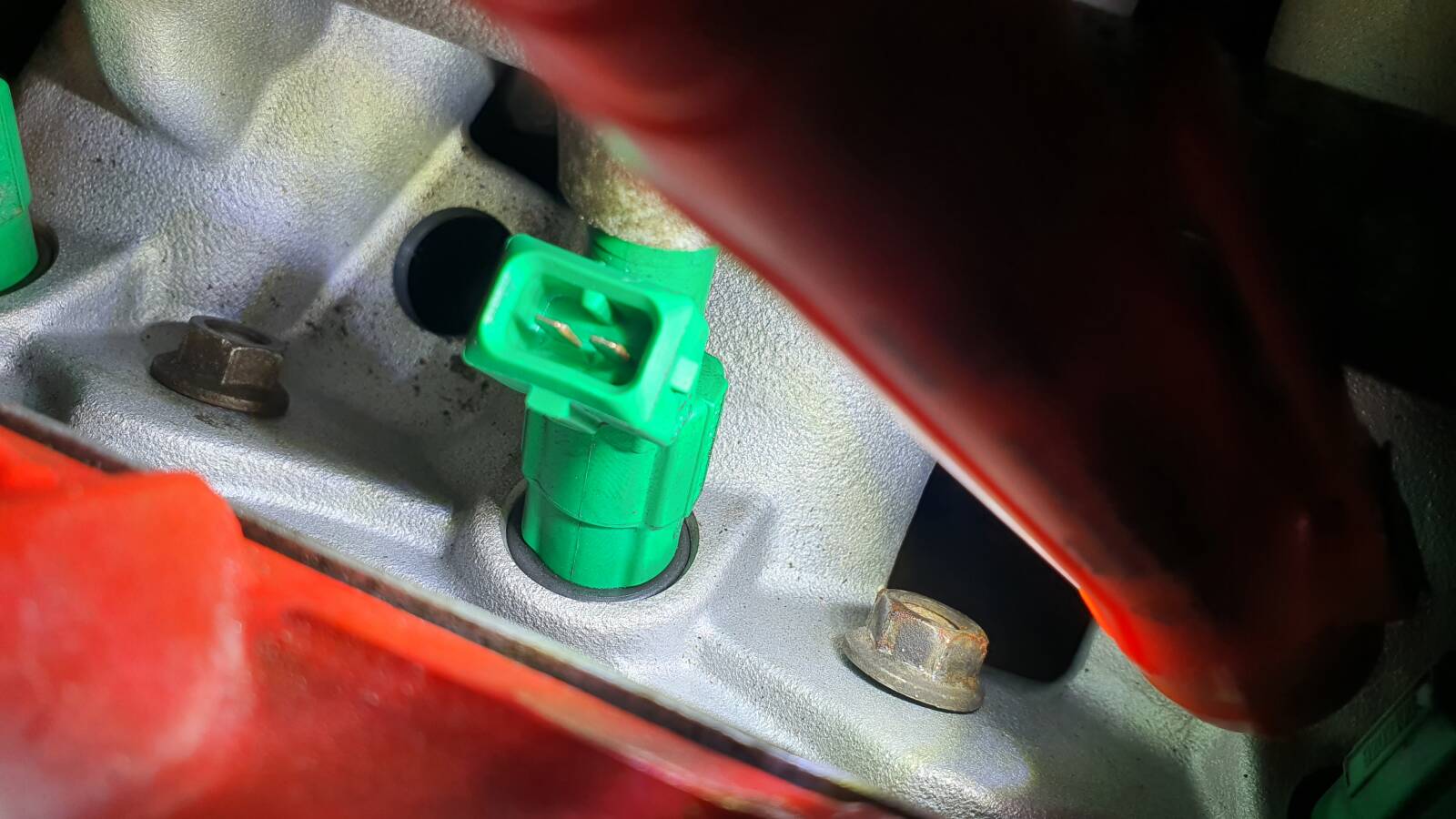

Kunde inte se något fel på dem rent okulärt.
https://www1.garaget.org/gallery/images/156/155033/155033-91c26fa066cc3f170a31a0dd6305efe6.jpg
https://www1.garaget.org/gallery/images/156/155033/155033-3584a99bddfd2a9c348596f46c56e7cf.jpg

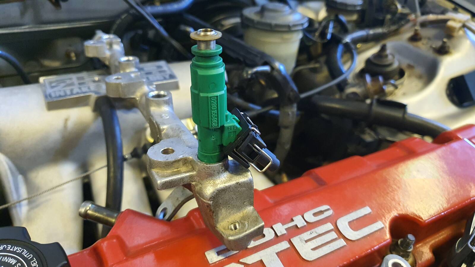

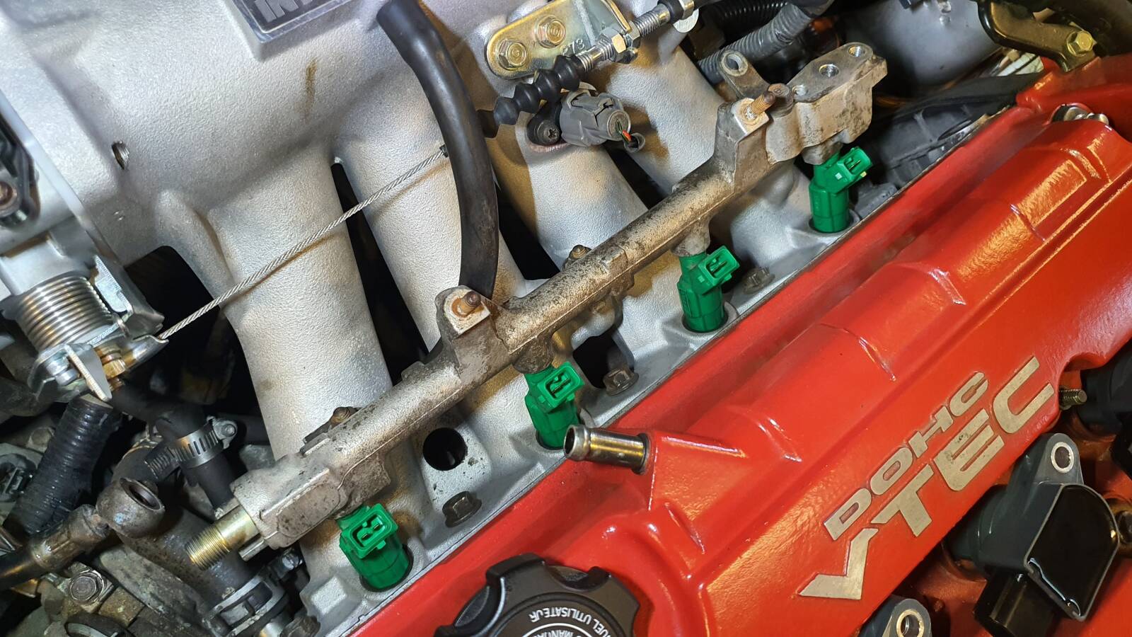

Monterade i D-serie spridarna och startade motorn, den gick rejält dåligt. Totalt förvirrad. Fick ett AFR värde på 24,76 under tomgång vilket känns helt orimligt. Efter en hel del trixande visar det sig att dessa spridarna inte alls är på 240cc som internet sa att dem var. Verkar som att det är 170cc eller något annat som jag tyckte jag såg någonstans. Oavsett så fick jag justera upp hela VE mappen rejält innan den gick normalt igen. Under full gas vid 8000rpm så hamnar dessa på 120% duty cycle så det är ju på håret kan man säga! lol Oavsett så löste det inte problemet.

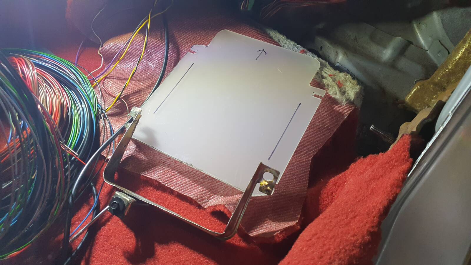

Mitt underglow gick sönder i höstas och fick ny på garanti. Denna gången gjordes allt lite mer seriöst. Har monterat gummilist framför alla lister nu med så dem inte syns. Inte klart på bilderna.
https://www1.garaget.org/gallery/images/156/155033/155033-85372e75afd97e9b7a073e946df7dcf6.jpg
https://www1.garaget.org/gallery/images/156/155033/155033-c6cdb42bae3f841785c7a99406f6ae2e.jpg
https://www1.garaget.org/gallery/images/156/155033/155033-18821ec83570806723d1038eeca77752.jpg
https://www1.garaget.org/gallery/images/156/155033/155033-e0c3049ca20319535fa5a7cbce1c5960.jpg
https://www1.garaget.org/gallery/images/156/155033/155033-33998152d7a5bda26f10ecc5fafaef72.jpg
https://www1.garaget.org/gallery/images/156/155033/155033-baaf36d69c1bf2f53b3f802f143baa50.jpg

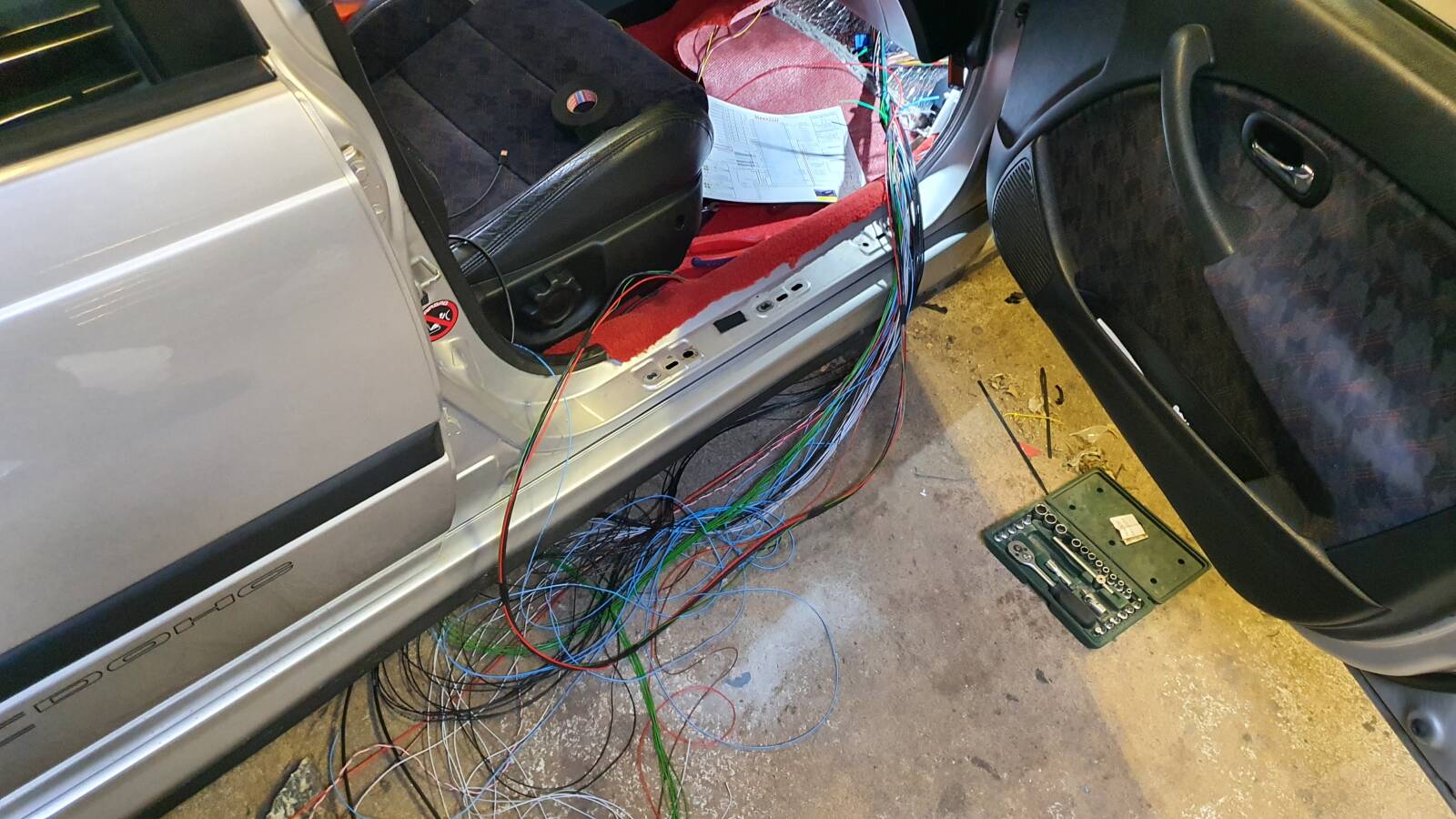

Gjorde ett extra hål i brandväggen så jag kunde dra kabeln till lambdasonden mycket snyggare och ifrån annat som kan störa. Även använt ett relä som instruktionerna faktiskt kräver och plockat ström direkt från batteriet. Detta gjorde ingen skillnad.
https://www1.garaget.org/gallery/images/156/155033/155033-0f6c2cfbbbfeb37e4ef72b96f1561a22.jpg
https://www1.garaget.org/gallery/images/156/155033/155033-55472b0f8ebb4342cb493fd8e74d58f7.jpg
https://www1.garaget.org/gallery/images/156/155033/155033-126ad239aac7acec35a3a56b52dc5298.jpg
https://www1.garaget.org/gallery/images/156/155033/155033-fb0caf2507943577fd70028ba785f390.jpg
https://www1.garaget.org/gallery/images/156/155033/155033-ed307973a675810501c230d966319a0b.jpg
https://www1.garaget.org/gallery/images/156/155033/155033-3b3363bd721c88652fb86ddffa5c1598.jpg

Bytte spridare på mammas Audi. Innan det blev köp av nya så skickade jag iväg originalen på renovering. Passade då på att skicka med Hondans spridare. Tyvärr gick det inte så bra. På Audin gick bara två att rädda och till Hondan gick en spridare sönder.... Så det fick bli nya spridare till båda bilarna. Audin är fixad men Hondan rullar vidare med sina på gränsen för små D-serie spridare tills vidare. Har 120% duty cycle vid maxvarv, hur nu det är möjligt?? lol
https://www1.garaget.org/gallery/images/156/155033/155033-a3d8fe92b2fea59aaa68fa8d6927ad2b.jpg

Den här lilla rackaren som lossnade i somras!
https://www1.garaget.org/gallery/images/156/155033/155033-4b18edcf9cf049fc7dfe2c574405e6a2.jpg
Försökte montera den men kunde inte komma åt så tänkte ta bort remskivan men mutterknackaren orkade inte. Denna lösningen gick inte heller.
https://www1.garaget.org/gallery/images/156/155033/155033-165e69a90f24e863e0ee6453ad521dd3.jpg
Så gjorde vad jag borde gjort från början, lyfta upp servopumpen helt ur vägen!
https://www1.garaget.org/gallery/images/156/155033/155033-5ca6f24260ea0f6b9b9e2b021a6cbe3c.jpg
Nu gick det! Några gängor är lite skadade så den kommer inte kunna backa ur lika lätt igen! lol Blir även gänglåsning på detta såklart!

Dock blev jag så less på att behöva löda om motorstyrenheten så jag tog ett ganska stort beslut. Byta system igen! Oo Japp nu blir det tillbaks till mina rötter när det gäller motorstyrning. Det är MAXXECU som jag är upplärd på. Har inte använt detta sedan 2020 och det har kommit en hel del uppdateringar. Lovade mig själv att aldrig köpa ett MAXXECU igen då det fanns på tok för lite inställningar kring tomgång vilket gjorde det väldigt svårt att få detta att fungera på en bil som ska gå lika bra som original. Det som fattades har sedan ett tag lagts till, så nu vågar jag mig på detta igen!
https://www1.garaget.org/gallery/images/156/155033/155033-26caa66011b993e816b4988febca7cc6.jpg
Vill göra så lite åverkan som möjligt på bilens kabelhärva så jag kommer inte koppla styrenheten direkt till bilens härva. Har en liten speciallösning till detta!
https://www1.garaget.org/gallery/images/156/155033/155033-9e76406ef47813d959df26b76b6e0b26.jpg
Steg 1 är att få styrenheten monterad. Vill helst ha den på original-platsen. Detta kabelhöljet åker väck.
https://www1.garaget.org/gallery/images/156/155033/155033-348079cfc7758e309bd05da9786778e4.jpg
Några kablar har jag fått laga så allt är original igen.
https://www1.garaget.org/gallery/images/156/155033/155033-e33e851417a4f8d4e6015e75346be306.jpg
Plockade fram P28an igen.
https://www1.garaget.org/gallery/images/156/155033/155033-9315001aa656af29400f01b3d4a7ef77.jpg
Otrolig storleksskillnad tongue
https://www1.garaget.org/gallery/images/156/155033/155033-f4ffc9b0754ff9c13d342237e1e00a92.jpg

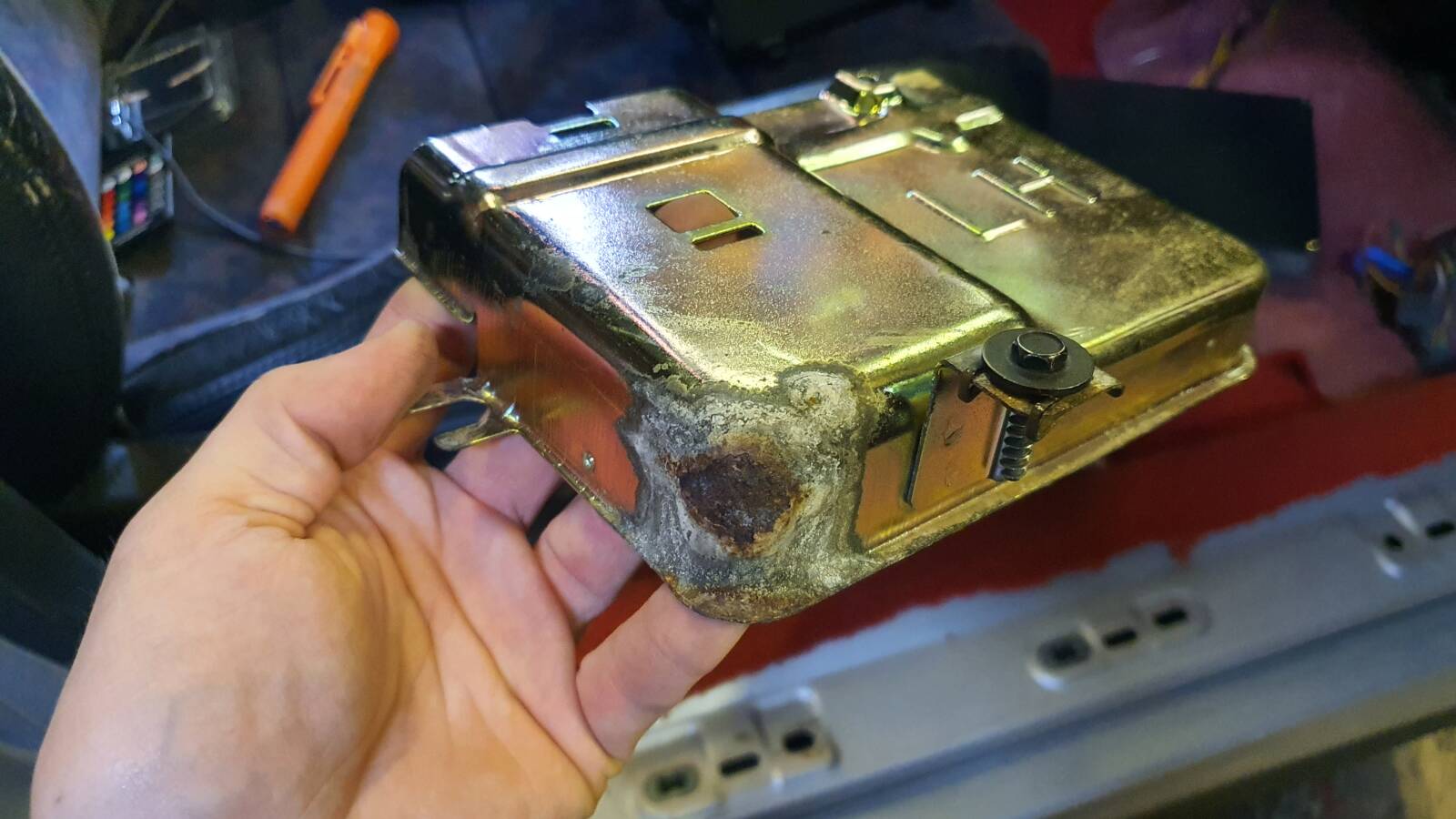

Denna skyddsplåten har en skruv längst ner och den ska hålla kickpanelen på plats, vill gärna ha den på plats.
https://www1.garaget.org/gallery/images/156/155033/155033-a733506576c06769bfa994e196ec8b6f.jpg
Men MAXXECU Sport är för tjock så den får inte plats.
https://www1.garaget.org/gallery/images/156/155033/155033-72d89e69fba54565050c708f970091f7.jpg
https://www1.garaget.org/gallery/images/156/155033/155033-e27dd878ca3aebc48843992ce41120f7.jpg
Man kan montera styrenheten på andra hållet men vill helst ha kontakten ner ifall det skulle läcka in vatten från vindrutan.
https://www1.garaget.org/gallery/images/156/155033/155033-de39da4fee5f410e9cf22be454775f96.jpg
https://www1.garaget.org/gallery/images/156/155033/155033-3916a6cb9b547d01f0209982fce73b5d.jpg
Då det redan är rostskadat här så gör det väl inget om man kapar i den så allt passar tänker jag tongue
https://www1.garaget.org/gallery/images/156/155033/155033-af2f69133bf33df52b22ce0c711cff59.jpg
P28an fick agera mall.
https://www1.garaget.org/gallery/images/156/155033/155033-ed4a3576104ad8b036f46030e8cdcd53.jpg
Så nu har jag en platta i plexi som passar i karossen perfekt.
https://www1.garaget.org/gallery/images/156/155033/155033-d0024816584e8e6989097d05d37265bf.jpg
https://www1.garaget.org/gallery/images/156/155033/155033-d3e3c8c716195314fb1d46d270181749.jpg
https://www1.garaget.org/gallery/images/156/155033/155033-72de288d7bc0055a6d01fd394f56c0a2.jpg
Sådär ja! Blev faktiskt bra! smile
https://www1.garaget.org/gallery/images/156/155033/155033-6c1780532c0d4601c8d8164ea4d4a3ac.jpg
https://www1.garaget.org/gallery/images/156/155033/155033-e4b300877e1fc222bf7eb637dc41e79f.jpg
Köpte K20 tändspolar! Dessa passar rakt ner i hålen, men kräver en platta som håller fast dem. Det kommer senare.
https://www1.garaget.org/gallery/images/156/155033/155033-0a03d52733d57020dde46b977f23323d.jpg
https://www1.garaget.org/gallery/images/156/155033/155033-c023ba433ee0a59b995e83aeb5a9f47b.jpg
https://www1.garaget.org/gallery/images/156/155033/155033-dc5ea65c95e31167f1d516149e447954.jpg
Haltech har en riktigt bra sida med mycket information om både Hondas B och K serie så jag har grävt fram mycket information där! Bland annat detta om K20 spolarna. Här vill dem ha 3ms dwell (alltså uppladdningstid) men när jag läser på andra sidor så sägs det är det är för mycket så kommer köra på 2.5ms istället. De överhettar om uppladdningstiden är för lång.
https://www1.garaget.org/gallery/images/156/155033/155033-dd4d3617967d6e600670e512d7e00ec9.jpg
MAXXECU skickar alltid med en "flying lead" som det heter. Alltså en universal kabelhärva så man sparar enormt mycket tid på! Börjar kartlägga lite på hur jag vill göra här.
https://www1.garaget.org/gallery/images/156/155033/155033-69770b763d948a61d4f049811353ca58.jpg
https://www1.garaget.org/gallery/images/156/155033/155033-4ed5dc67a0c725fc90343cbd64411d84.jpg
https://www1.garaget.org/gallery/images/156/155033/155033-ba618a0ecb49e255ffc7bbf0cb128d0b.jpg
Nu blir det mycket information, jag kan själv behöva detta för framtida referens så överdokumenterar lite. Ingångar blir ju ett gäng. Av det som syns här så har vi ju två triggerhjul i fördelaren (finns 3 men kommer bara använda 2) sen har vi CLT som är kylvätsketemperatur, IAT som är insuglufttemperatur och TPS som är spjällägesgivare. Längre ner ser vi VSS som är hastighetssensor. Ännu längre ner ser vi Launch som är knappen till launch control on/off. AC Request ska gå till AC knappen. RPM Coolant switch är en liten kul grej jag tänkte testa. Via en knapp kan man få varvmätaren att visa motorns temperatur en viss tid för att sedan gå tillbaks till att visa varvtalet. Sista i denna lista är MAP som är insugstrycksgivare. Denna behövs inte egentligen då MAXXECU har en inbyggs sådan direkt i styrenheten som man bara drar en slang till, vi återkommer till detta.
https://www1.garaget.org/gallery/images/156/155033/155033-0b41d9b062f4f3f91b411ca335634444.jpg
Utgångar blir det ett gäng likaså! GP Out står för general purpose out och är utgångar som man kan välja vad de ska göra. GPO1 ska styra bensinpumpsrelät. GPO2 ska styra tomgångsventilen. GPO3 skulle styra kylfläktsrelät men det visade sig att Aerodeck inte har den kretsen skumt nog. Det finns en temperatursensor på termostathuset som triggar fläkten men sen ska det gå en kabel till motorstyrenheten så att den kan starta fläkten tidigare om så önskas. Denna kabeln fanns inte i min bil....???? Detta upptäcktes senare så därför står det Disabled nu. GPO4 går till AC kompressorns relä. GPO5 kommer gå till ett relä som ger ström till VTEC solenoiden. Original så matar styrenheten plus direkt till solenoiden men denna versionen av MAXXECU kan inte göra det, då får man steppa upp till nästa modell. GPO8 ska driva varvmätaren i mätarhuset. Original så är det tändmodulen i fördelaren som sköter detta men den tar jag ju bort när jag ändrar till individuella spolar istället för fördelare. GPO9 sköter uppvärmning av bredbandslambdasond. INJ är spridare och vi behöver bara 4, dessa går direkt till spridarna. Två blir över. INJ5 och INJ6 kommer jag därför att använda till att styra motorlampan. INJ5 kommer jorda lampan som Shift Light och även tända den helt om motorns temperatur överstiger 100 grader. INJ6 driver lampan som en riktig motorlampa, om det blir en felkod så blinkar den. Har inte hittat ett sätt att få dessa funktioner på en enda utgång så båda kablarna kopplas till motorlampan. IGN är signal till tändspolarna.
https://www1.garaget.org/gallery/images/156/155033/155033-a88832c1aed84efc7379e9b8a7b44c28.jpg
Tog en lite paus med kablarna och fokuserade på ett större problem. Spridarna.
https://www1.garaget.org/gallery/images/156/155033/155033-8b828d640dc8c5c6b0ad6f6ca400c3ba.jpg
Hade ju iväg mina på renovering och en gick sönder tydligen. Monterade i dessa som jag hade liggandes men de flödar ännu mindre än original så det kommer inte att fungera i längden. De är öppna konstant vid full gas på högra varv så det finns ingen marginal alls. Kollade runt lite och såklart finns det lösningar på problemet, men alla lösningar kostar väldigt mycket eller så är det billiga spridare från kina, nej tack. En populär spridare att bygga om till är Acura RDX spridare. Dessa flödar 410cc och tål etalnol. Dessa är dessutom bolt on med adaptrar som finns att köpa. Problemet är att det kommer kosta sådär 5000kr minst innan allt är på plats. Men världens bästa spridare då? Går inte den att modifiera dit? Kollade runt på nätet och hittade absolut ingenting. Är jag först i världen???
https://www1.garaget.org/gallery/images/156/155033/155033-0bf92dfe3940ff34a9c6f61ffddc6fd7.jpg
Vi pratar såklart om en spridare med många olika namn! Grönspridare, Volvo-R spridare, 968or osv osv... Dessa flödar ca 440cc och tål även dem etalnol. Bästa av allt? Lätta att få tag på och kostar inte mycket heller! Tyvärr är det en helt annan modell av spridare så inget passar.
https://www1.garaget.org/gallery/images/156/155033/155033-71d35315b975fb5bd5ce96346a064766.jpg
Hålen i spridarröret är ca 11mm vilket är vanligt på många japanska bilar. Grönspridarna är hela 14mm. Jag tillverkade egna spridarrör till min Caprice när den byggdes om till insprutning. På den körde jag med bruna spridare som är samma som dessa gröna men flödar mindre och är ännu billigare. Måtten är desamma och jag hade verktygen kvar som behövdes!
https://www1.garaget.org/gallery/images/156/155033/155033-22384f2c803e23ab5fcc1a1333e10818.jpg
I 3 steg borrar jag upp till 13,5mm och avslutar med en avgradare.
https://www1.garaget.org/gallery/images/156/155033/155033-fa9911c910ec5a41d484fa81671e71fd.jpg
https://www1.garaget.org/gallery/images/156/155033/155033-d4c8f1ce7d190a0cd8ae23f2dff08c0a.jpg
Vill inte borra upp till 14mm för det blir för lite gods kvar. Gummiringen på spridaren är tjock så det går att tvinga på plats.
https://www1.garaget.org/gallery/images/156/155033/155033-6d0f21e00b18b4a29e527d1ffe550704.jpg
https://www1.garaget.org/gallery/images/156/155033/155033-ec4ce5c2e32d6037676d30d954ae24d5.jpg

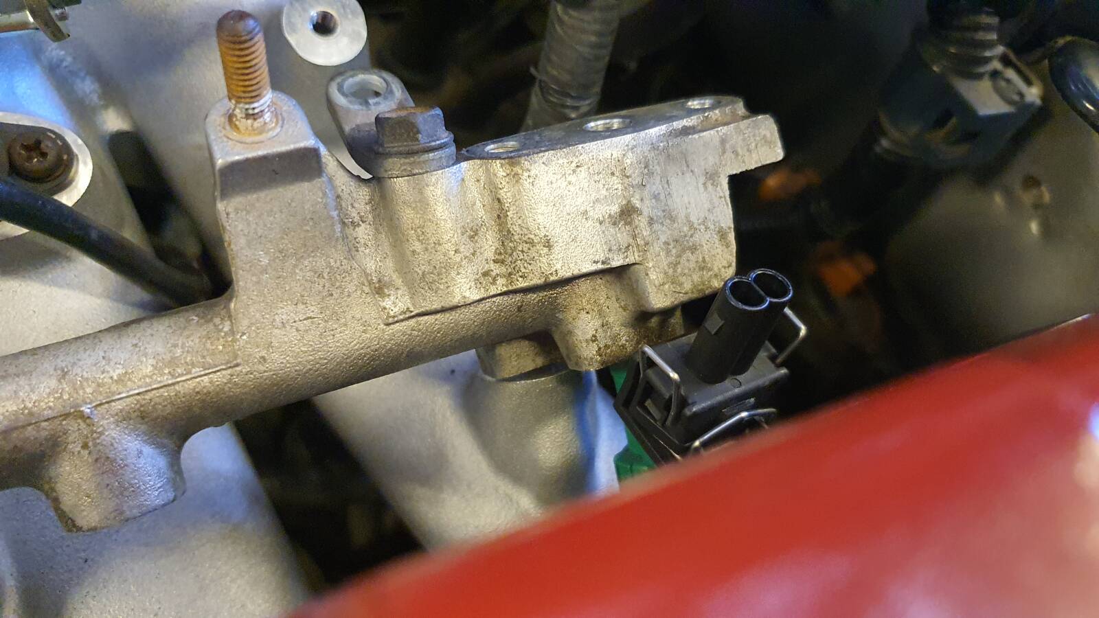

Här ser jag att det inte går att borra längre för då kommer spridaren så långt in i röret att kontakten inte kommer kunna gå på.
https://www1.garaget.org/gallery/images/156/155033/155033-af2168734281866906bac51a925d8822.jpg
https://www1.garaget.org/gallery/images/156/155033/155033-3a31e60290fc0b77812740c1d7a71b63.jpg
Original är det en krage i hålet som stoppar spridaren.
https://www1.garaget.org/gallery/images/156/155033/155033-f49ac62d62ec9fa66eab3cded60d7db3.jpg
Uppborrat ner till kragen.
https://www1.garaget.org/gallery/images/156/155033/155033-c622aec16f9f15280ff57222f360210e.jpg
Med kragen 10,3mm ner i hålet så passade det bra tyckte jag. Mycket noga att borra alla lika djupt.
https://www1.garaget.org/gallery/images/156/155033/155033-53fad38a66d3d41868f90e78bd3c8110.jpg
https://www1.garaget.org/gallery/images/156/155033/155033-a6564bc86dab93dc92a1d05d964074ea.jpg
https://www1.garaget.org/gallery/images/156/155033/155033-e44d97e9fa7252b2f8699ef836ce033c.jpg
https://www1.garaget.org/gallery/images/156/155033/155033-4968d57ad72c13ec4027d100b660527a.jpg
Blir lite special här. Uppe är allt original, nere är det moddat. Notera den stora gummibussningen som Hondaspridarna har, dessa måste vi ha på plats för annars passar det inte ner i insuget. Men den passar inte på grönspridaren. Så vad jag gjort är att jag har tagit O-ringen längst upp på Hondaspridaren och monterat nere på grönspridaren. Men vänta! Kolla noga så ser du att den inte sitter där original O-ring ska sitta, har satt den i ett spår ovanför. Även plockat bort O-ringen längst ner på grönspridaren då den inte gör någon nytta längre.
https://www1.garaget.org/gallery/images/156/155033/155033-a62996ea2b75be1de62c762739999b3f.jpg
https://www1.garaget.org/gallery/images/156/155033/155033-413dcddc94041b50a0896dfea9cb8125.jpg
https://www1.garaget.org/gallery/images/156/155033/155033-93e01cb6fa7e305cb33afcc903209bf6.jpg
https://www1.garaget.org/gallery/images/156/155033/155033-511fb3c61d56e72e5297b06f9084772e.jpg
Blev ju väldigt tajt här så lite hjälp med ett plastverktyg och mycket smörja!
https://www1.garaget.org/gallery/images/156/155033/155033-7f31c3a6cb2c19d2e8d44a9ccfe9369b.jpg
Sådär ja!
https://www1.garaget.org/gallery/images/156/155033/155033-f17099e3ca0fdc4fb2c2c1514e9b8a9f.jpg
Spridarna bottnade i bussningen lite för tidigt så det hela satt verkligen i kläm, det känns inte bra.
https://www1.garaget.org/gallery/images/156/155033/155033-a2ac69cbca0210cfd44c9b5f468ba832.jpg

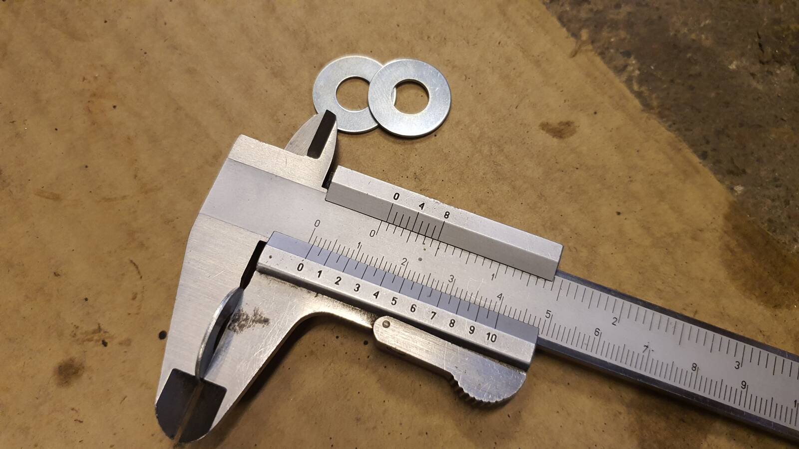

Med brickor på 1mm under spridarrörets infästning så satt allt perfekt!! YES! big_smile
https://www1.garaget.org/gallery/images/156/155033/155033-781a57d1289d049a34c31b80d4251256.jpg
https://www1.garaget.org/gallery/images/156/155033/155033-2e35e662b9fc76577366d3dcbee48a84.jpg
https://www1.garaget.org/gallery/images/156/155033/155033-828451d7dffc957827d23b7d92a202ef.jpg
https://www1.garaget.org/gallery/images/156/155033/155033-efd565cd22b9fb9fc9f5ebd6e54c3646.jpg
https://www1.garaget.org/gallery/images/156/155033/155033-25943cb6c973f7bd6539f067fad0902b.jpg

Ett jäkla jobb för att få dit 14mm spridare, gjort det några ggr. Bara att skära bort lite av plasten längst upp o sätta dubbla små o-ringar så passar det. Tar en kvart hehe
MSCR
2 397 Inlägg
för 26 minuter sedan
#177
Du skojar?? lol lol Modifiera själva spridarna var inte något jag ens tänkte på... Oh well lol
