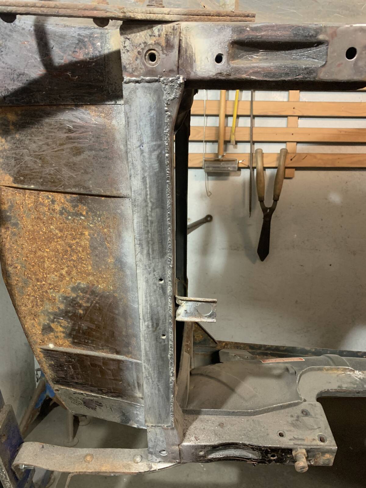

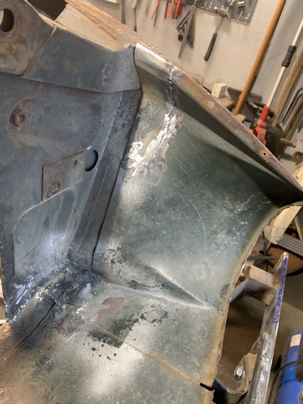

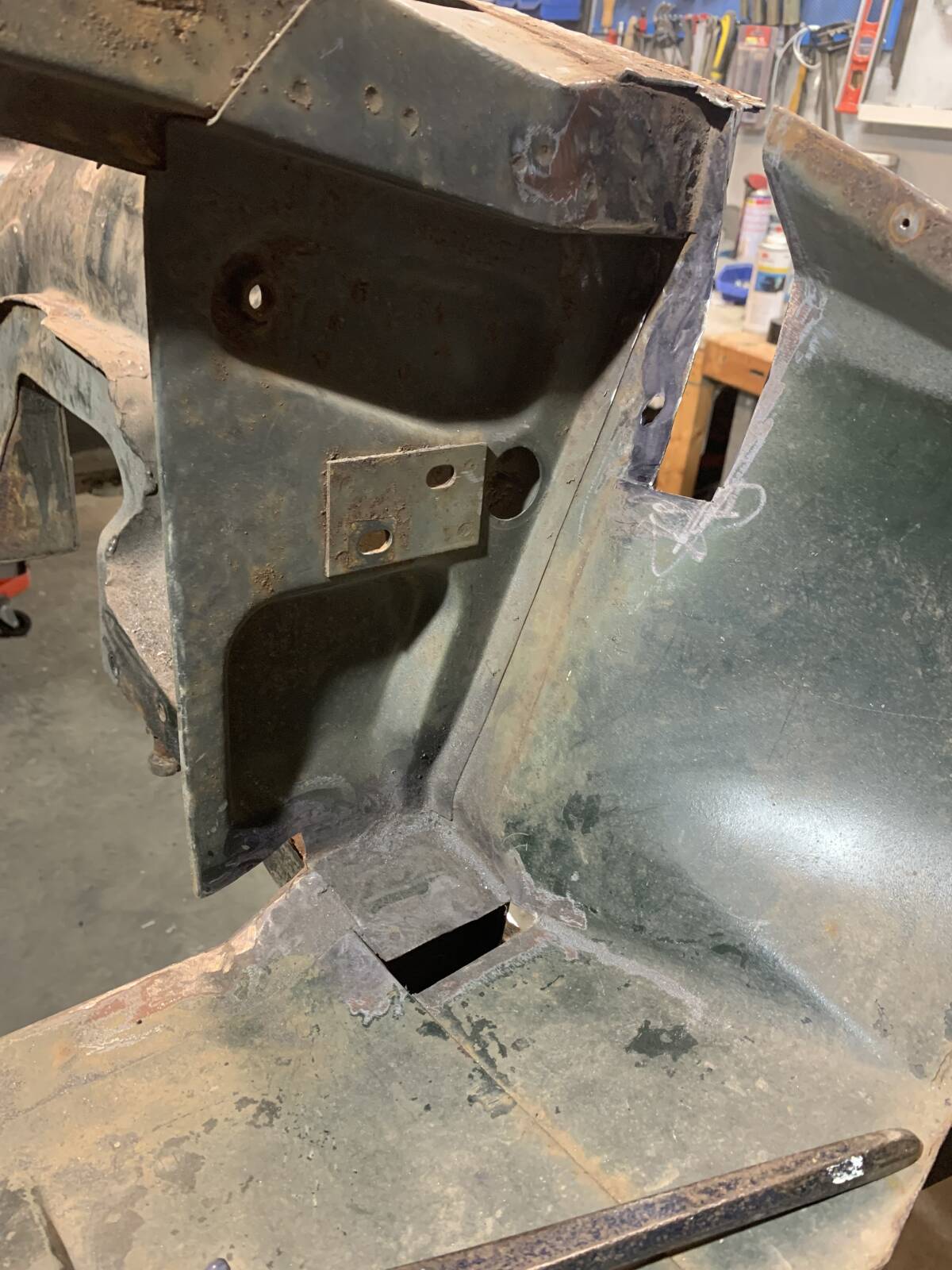

Man borde ha lärt sig vid det här laget att rost finns där man minst anar det. I mitt fall så upptäckte jag att balken vid bensintanken var genomrostad pga tectylen hade försvunnit pga värmen från avgassystemet.
Så istället för att laga balken efter blästringen så tog jag tag i problemet i måndags. Var lite mekigt och tog lång tid, pga passform och att skära loss de gamla delarna utan att skada för mycket av den rostfria plåten.
Slutligen så tog jag beslutet att demontera framstammen för att blästraren ska komma åt ordentligt och bli av med all ytrost.
Bilderna får tala sitt språk.

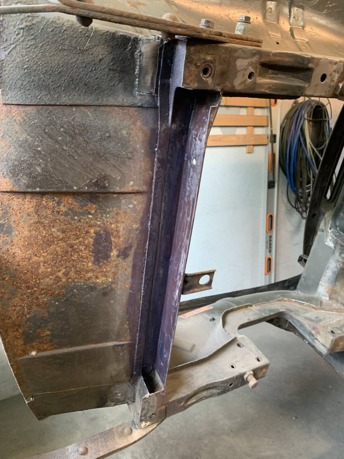

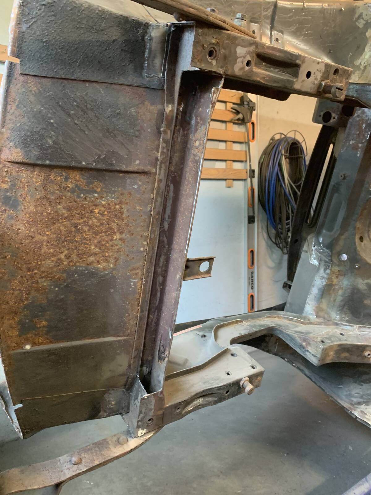

Hej,
Har åtgärdat ett tiotal hål senaste veckan. Tyvärr var även en balk under kylaren så pass rutten att jag valde att byta ut det mesta. When in Rome smile
1,5 vecka kvar till blästring nu så gäller att köra på för att åtgärda alla småsaker.
