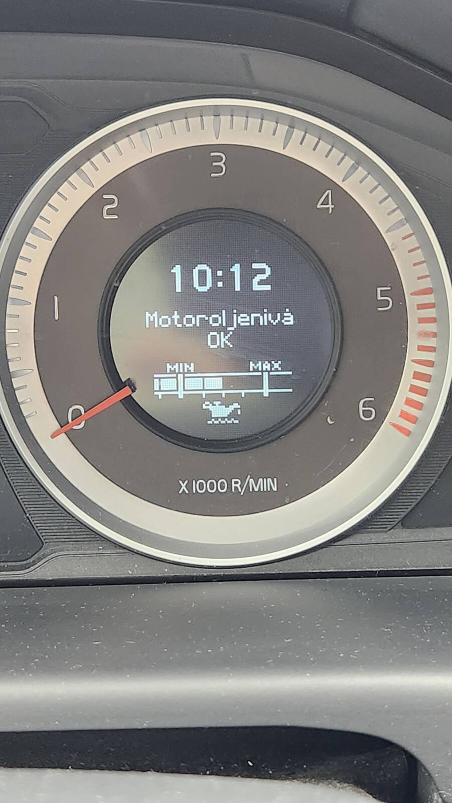

Oljenivån var ok, är det något det säger om vad som kan uteslutas?
https://www1.garaget.org/gallery/images/254/253306/253306-dd41c955c95a679aebbbab528c5cce70.jpg
