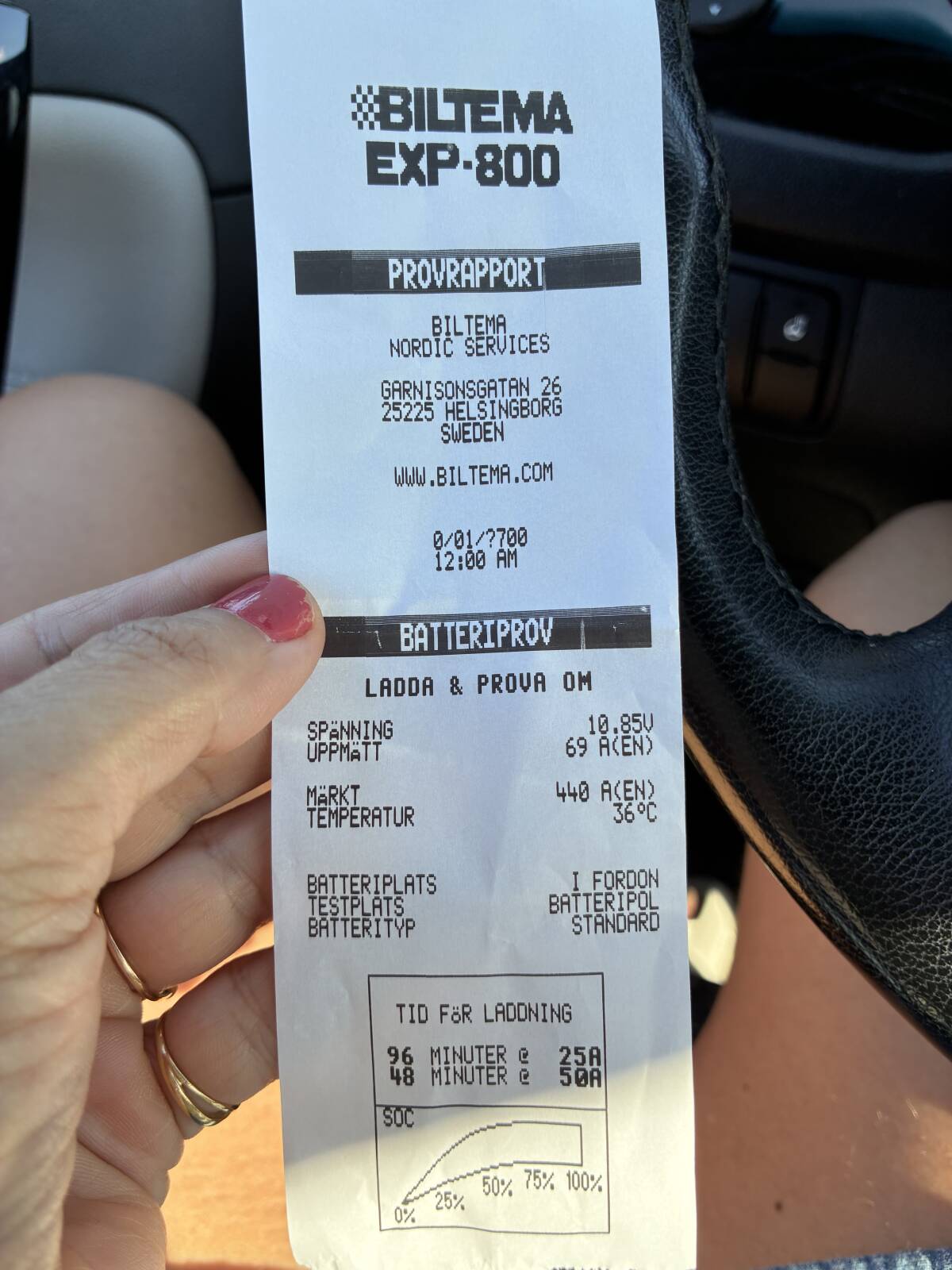

Oj tack för all hjälp och all information är så svår att ta in. Åkte till Biltema för att köpa en multimeter men kom ut med en kille med mackapär som gjorde ett test som visade detta. Se bilden! Igår körde jag från Karlskrona till Stockholm.
https://www1.garaget.org/gallery/images/246/245700/245700-352298d8ae00064b490b2dbe60abaae2.jpg
Nu får jag nog bara lämna tillbaka in bilen men är rädd för att det ska kosta miljoner - som jag inte har. Har redan som
Sagt spenderat över 20 000 på den i annat denna månad!
Killen här sa att det nog är batteriet. Ska jag bara köpa nytt batteri? Lämna in den på felsökning eller göra alla dessa komplicerade mätningar?
Kan ett bara kasst batteri bete sig så här? Det kanske är en kombo av saker som senaste postare beskrev. Nu får vi se om jag får igång bilen ens och kan köra hem.
