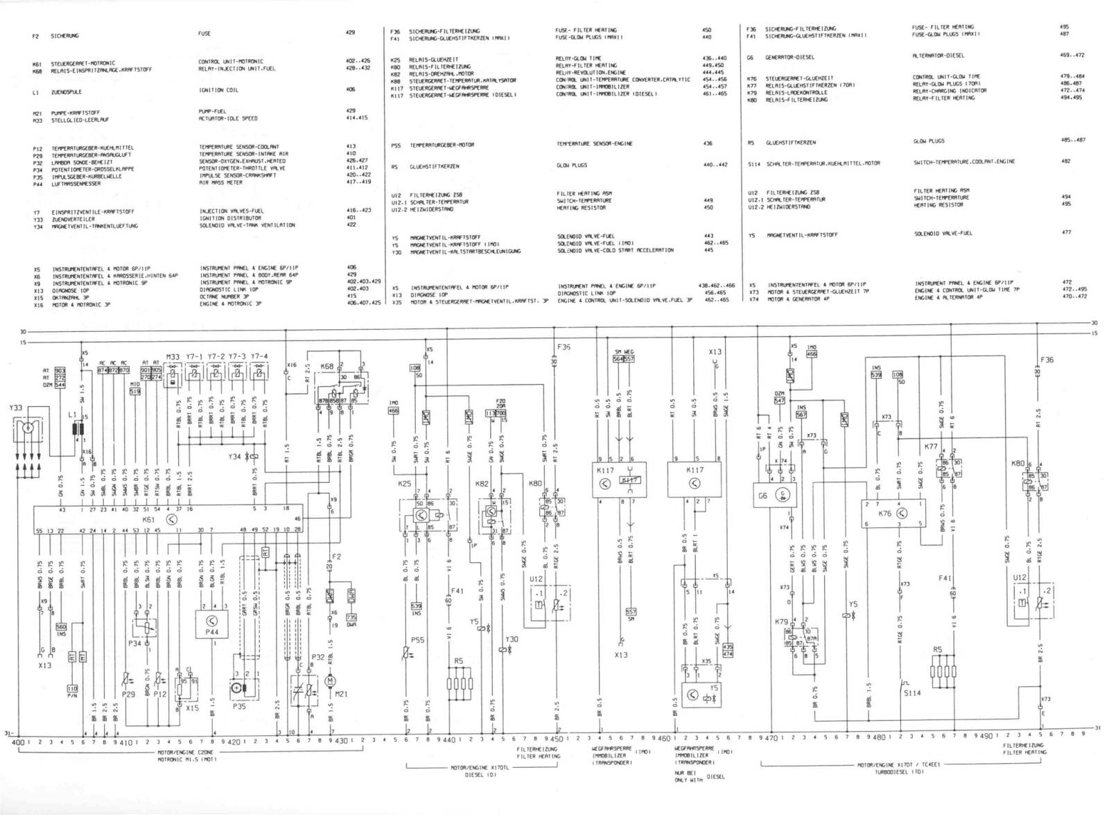

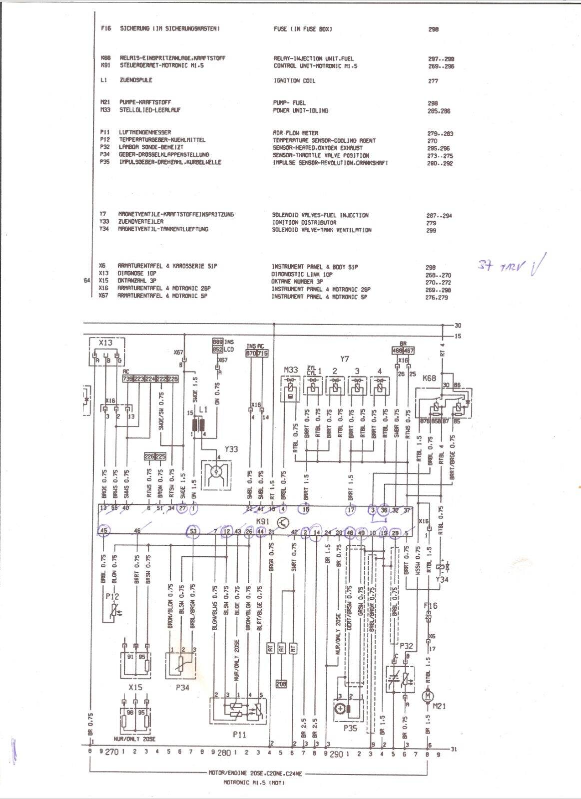

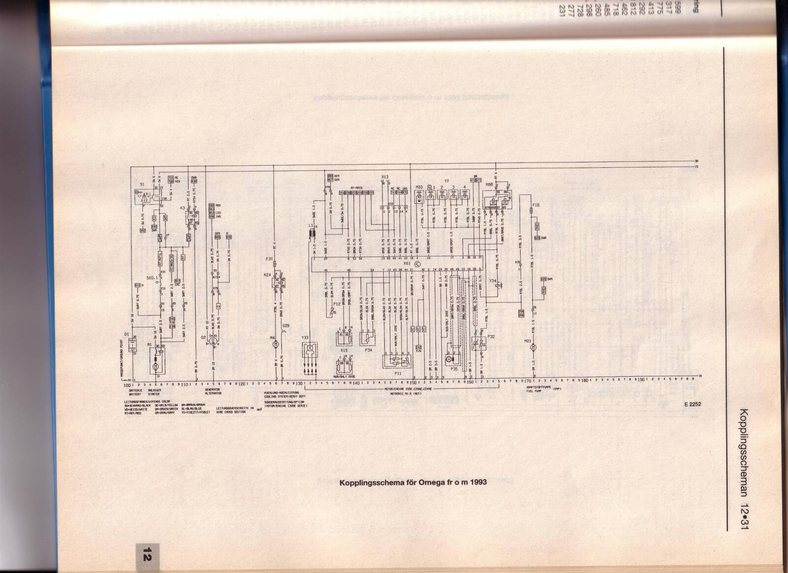

Tjena äger en manta gsi ja med underbara bilar . Skall montera 2,4 i min du råkar inte ha bilder på hur ditt är kopplat? Mvh Jimmy
Svetsare
1 271 Inlägg
8 mars
#102
Kul de finns nån mer kvar smile
2:4:an med rätt kam lättat svänghjul osv så får du en rolig maskin.
Tror inte ja har nån bra bild kvar just nu. Men ja har el schema  (bild) tror de e på telefon.
Ska kolla om ja har så kan ja slänga upp en bild här i tråden.
Ska du köra el härva från 2:4:ab eller ska du ha rekordens 2.2:a?

Tyfors skrev:

jimmy_cupe skrev:
Tyfors skrev:
De blir 2,4 stammen
Ja kör 2.2 stammen ihop med mantans system. Fan va de inte dig ja skulle skicka kopplings schema te?
Ja hitta på de i telefon så ja laddar upp de på en gång innan ja glömmer de igen.
